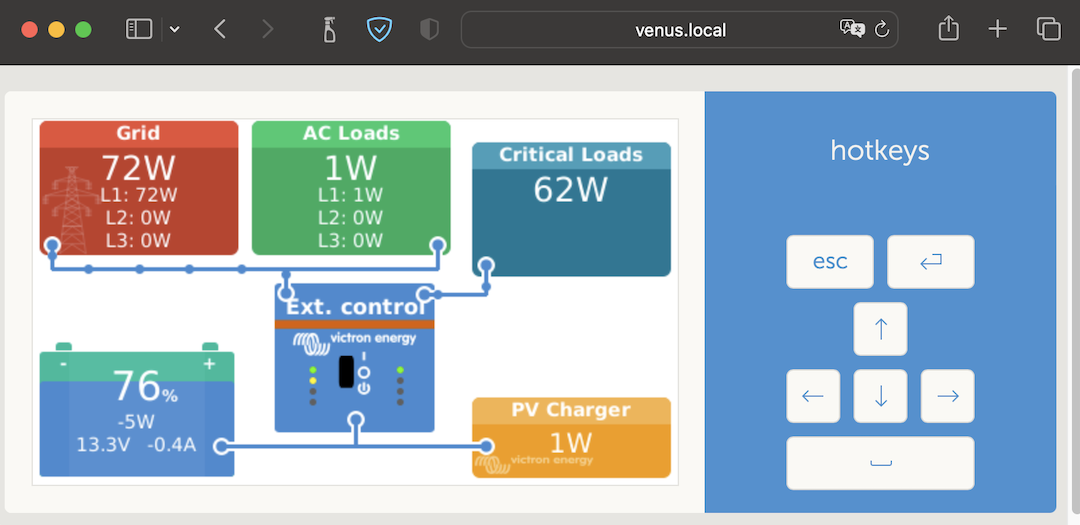

Ligação Endereço Local - Venus.local
Quando a definição Consola Remota em LAN estiver ativada, é possível uma ligação direta (através do cabo de rede sem um router ou servidor DHCP). Pode aceder ao dispositivo GX introduzindo venus.local ou http://venus.local num navegador de Internet ou na VictronConnect quando estiver conectado na mesma rede. Apenas deve ativar esta função em redes ou ligações diretas fiáveis. Certifique-se de que desativou a verificação da senha ou defina primeiro uma senha.

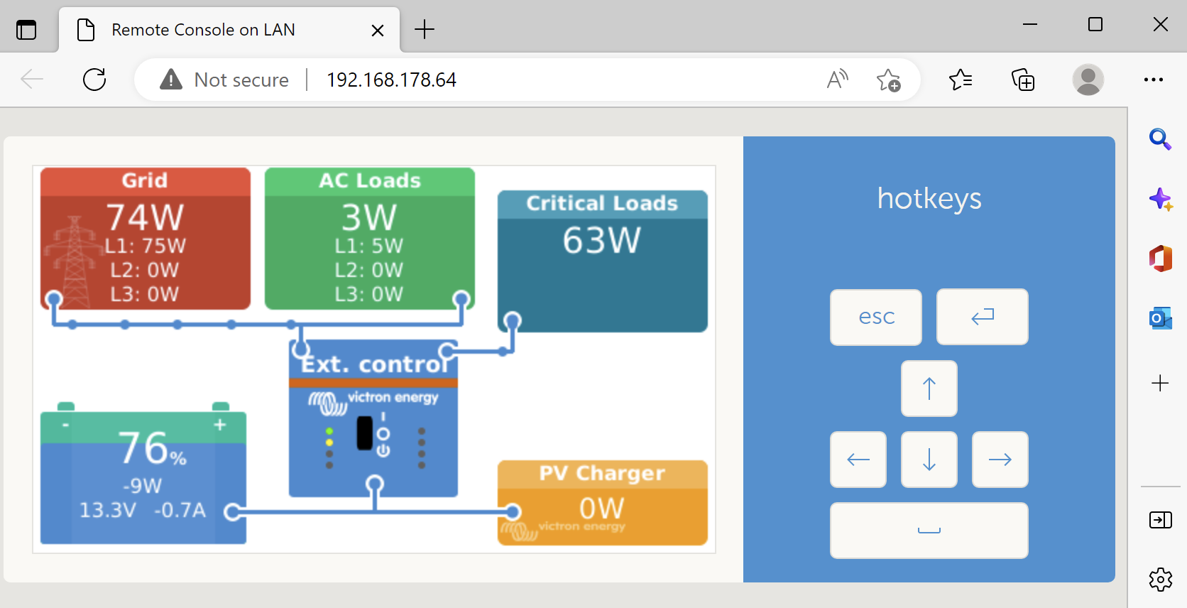

Rede (em Microsoft Windows)
Numa rede local, por exemplo em casa, também pode encontrar o Color Control GX na vista geral «Rede» do Windows (utiliza a tecnologia de transmissão ligar e reproduzir universal (UPnP):
Clicar duas vezes no ícone abre a Consola Remota na LAN.
Abra a janela «Propriedades» clicando com o botão direito do rato no ícone para ver o endereço IP.

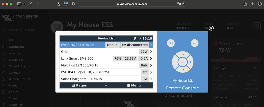

Depois aceda ao Portal VRM em https://vrm.victronenergy.com/ e siga as instruções para adicionar ao dispositivo.
Depois, quando estiver visível no VRM, clique na ligação Consola Remota para abrir o menu esquerdo.
O resultado é semelhante à imagem anterior.
