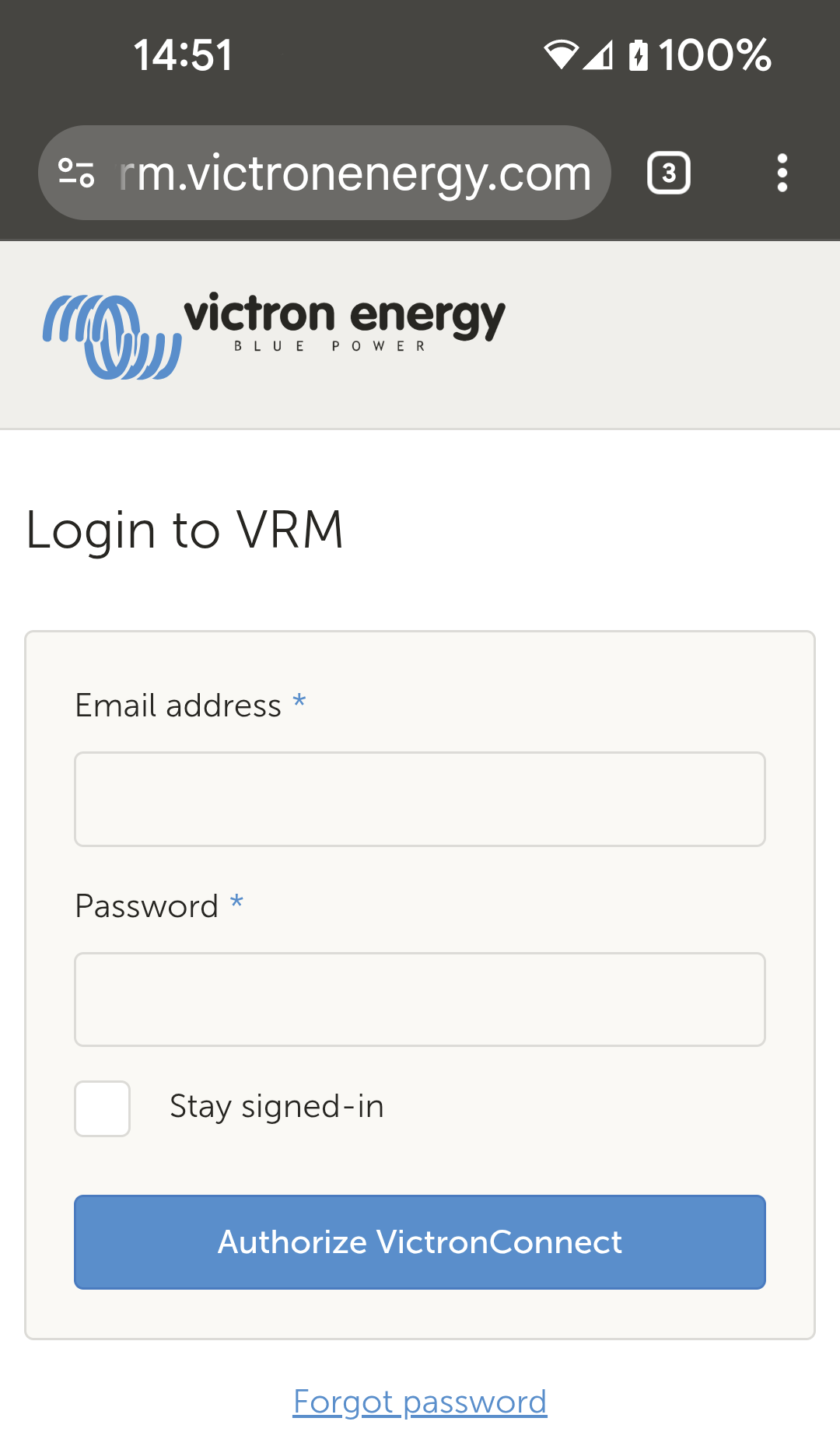

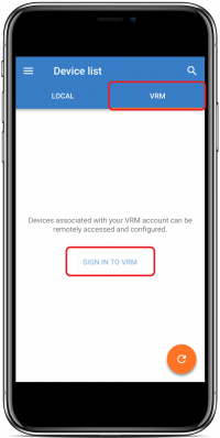

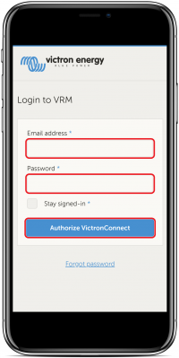

Autorizați VictronConnect să vă acceseze contul VRM;

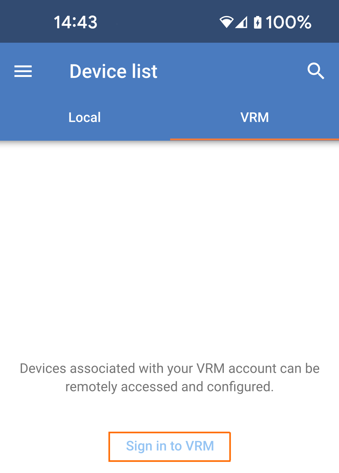

deschideți aplicația VictronConnect;
Glisați către fila VRM, apoi selectați „SIGN IN TO VRM” (conectare la VRM)
Introduceți adresa de e-mail și parola VRM, apoi selectați „Autorizați Victron Connect”

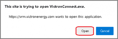

Dacă utilizați o tabletă sau un PC, browser-ul dvs. poate solicita, de asemenea, permisiunea de a deschide VictronConnect, dacă vi se solicită, selectați „Deschidere”

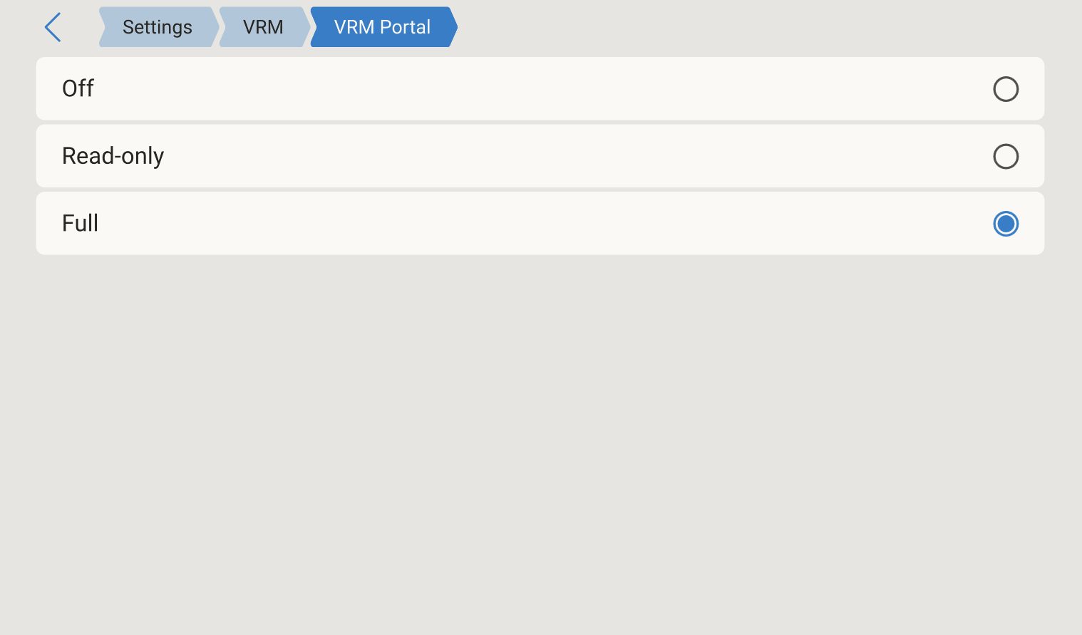

10.3.3. Produs GX
Confirmați că produsul GX rulează o versiune firmware Venus OS care îndeplinește sau depășește cerințele minime - actualizați dacă este necesar

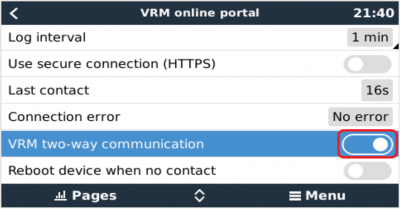

Activați „Comunicație bidirecțională VRM” în Listă de dispozitive > Setări > Portal online VRM

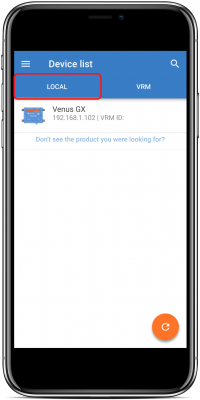

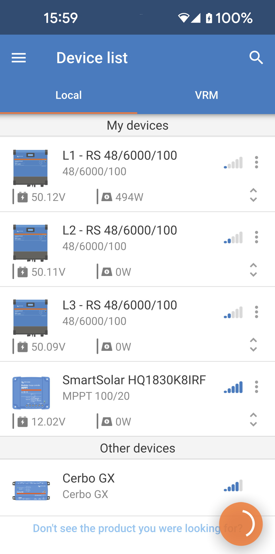

10.4. Fila Local
Fila Local afișează toate produsele care se află în raza Bluetooth și LAN wireless sau sunt conectate fizic la telefon cu VictronConnect (cum ar fi cu un cablu VE.Direct la USB sau un cablu de interfață MK3 la USB)

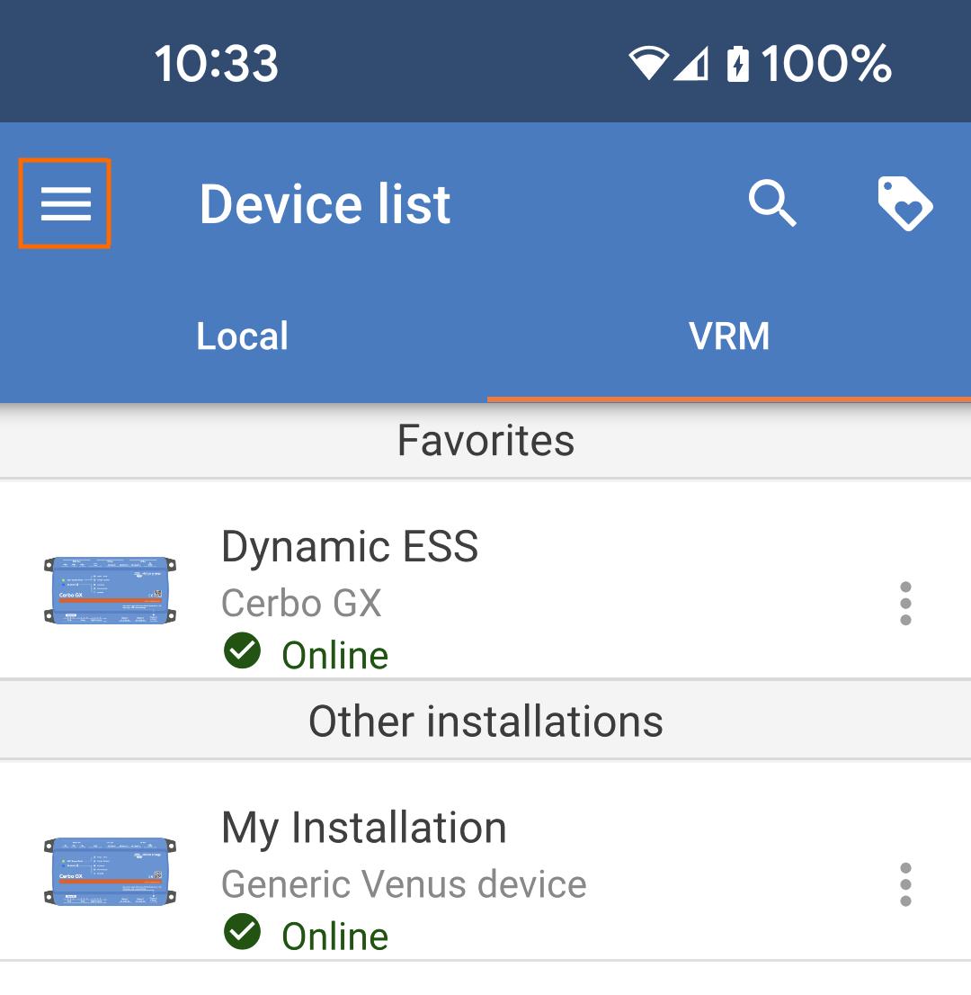

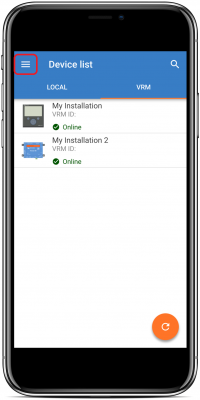

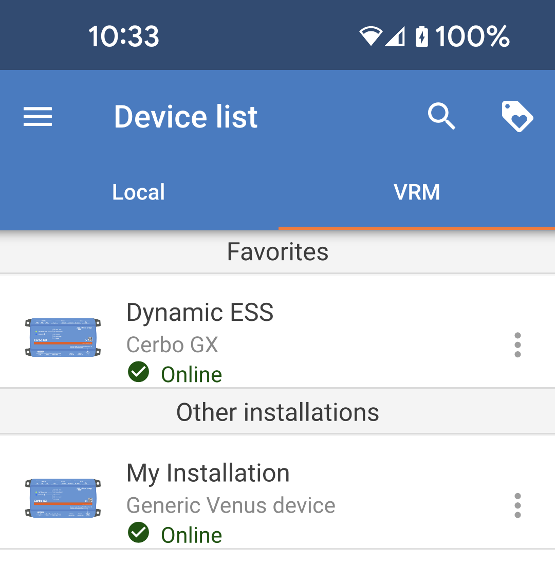

10.5. Fila VRM

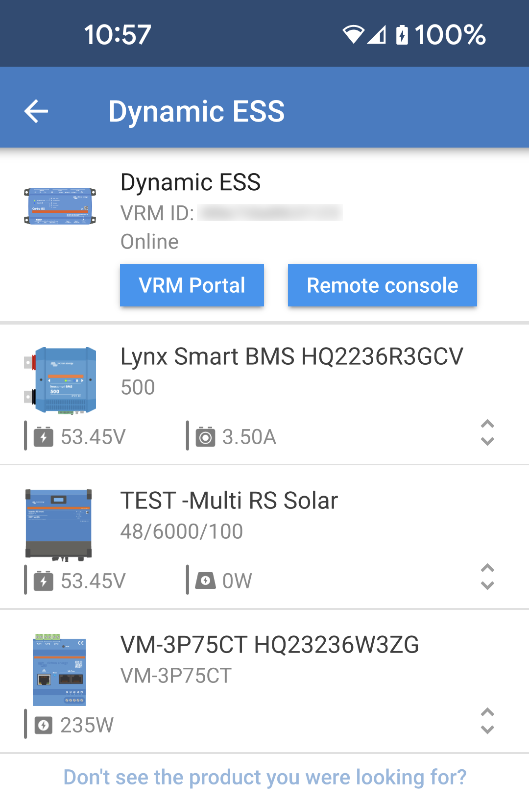

Fila VRM afișează toate instalările VRM asociate cu profilul de utilizator VRM.
Orice instalare poate fi selectată pentru a accesa portalul online VRM sau produsele conectate.

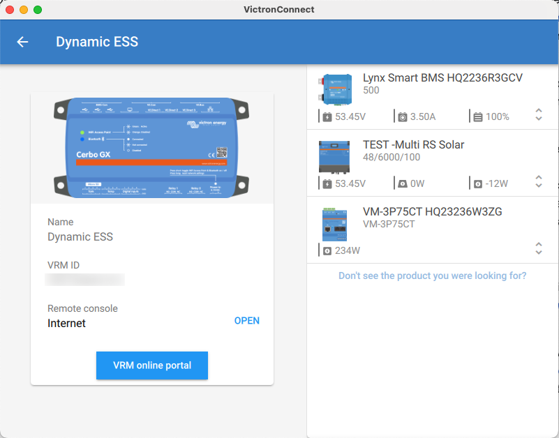

Când este selectată o instalare VRM, realizarea conexiunii va dura câteva secunde, iar după stabilirea conexiunii, se vor afișa două file, o filă de „OVERVIEW” (prezentare generală) și o filă „DEVICES” (dispozitive).

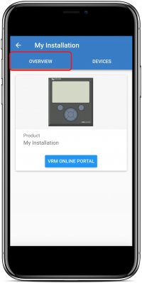

10.5.1. Fila Prezentare generală

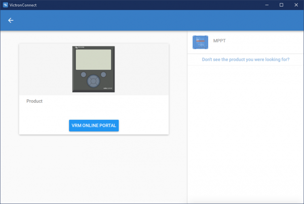

Fila „OVERVIEW” (prezentare generală) are o imagine a produsului GX, numele instalării VRM și un link direct către Portalul online VRM asociat.

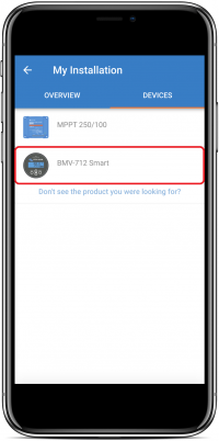

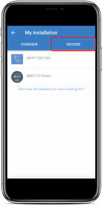

10.5.2. Fila Dispozitive
Fila „DEVICES” (dispozitive)conține o listă a tuturor produselor compatibile care sunt conectate fizic la produsul GX.
Dacă utilizați o tabletă sau un PC, fila „DEVICES” (dispozitive) este afișată ca un panou pe partea dreaptă a aceluiași ecran.

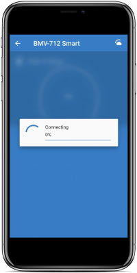

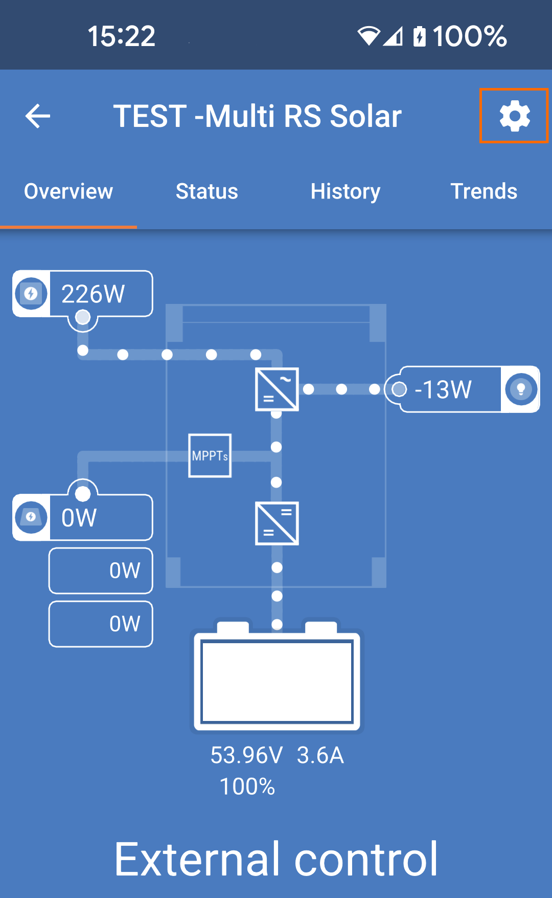

10.6. Acces la produs de la distanță

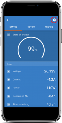

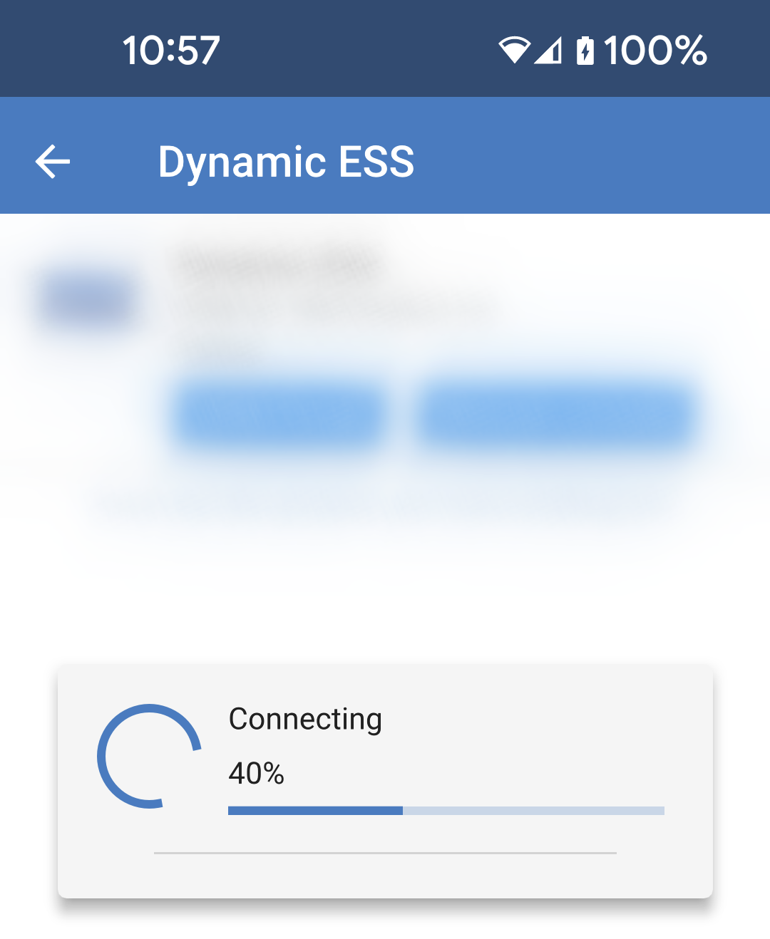

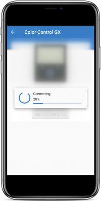

Când un produs este selectat, realizarea conexiunii va dura câteva secunde, iar după restabilirea conexiunii, se vor afișa informațiile/datele live ale produsului.

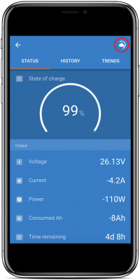

Imediat după, setările de conexiune inițiale și datele vor fi descărcate, iar în acest timp, în colțul dreapta sus va rămâne un simbol de nor (acesta durează de obicei mai puțin de 30 de secunde).
Setările nu pot fi accesate înainte ca simbolul de nor să fie înlocuit cu simbolul obișnuit de setări cu rotiță dințată.

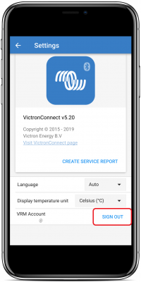

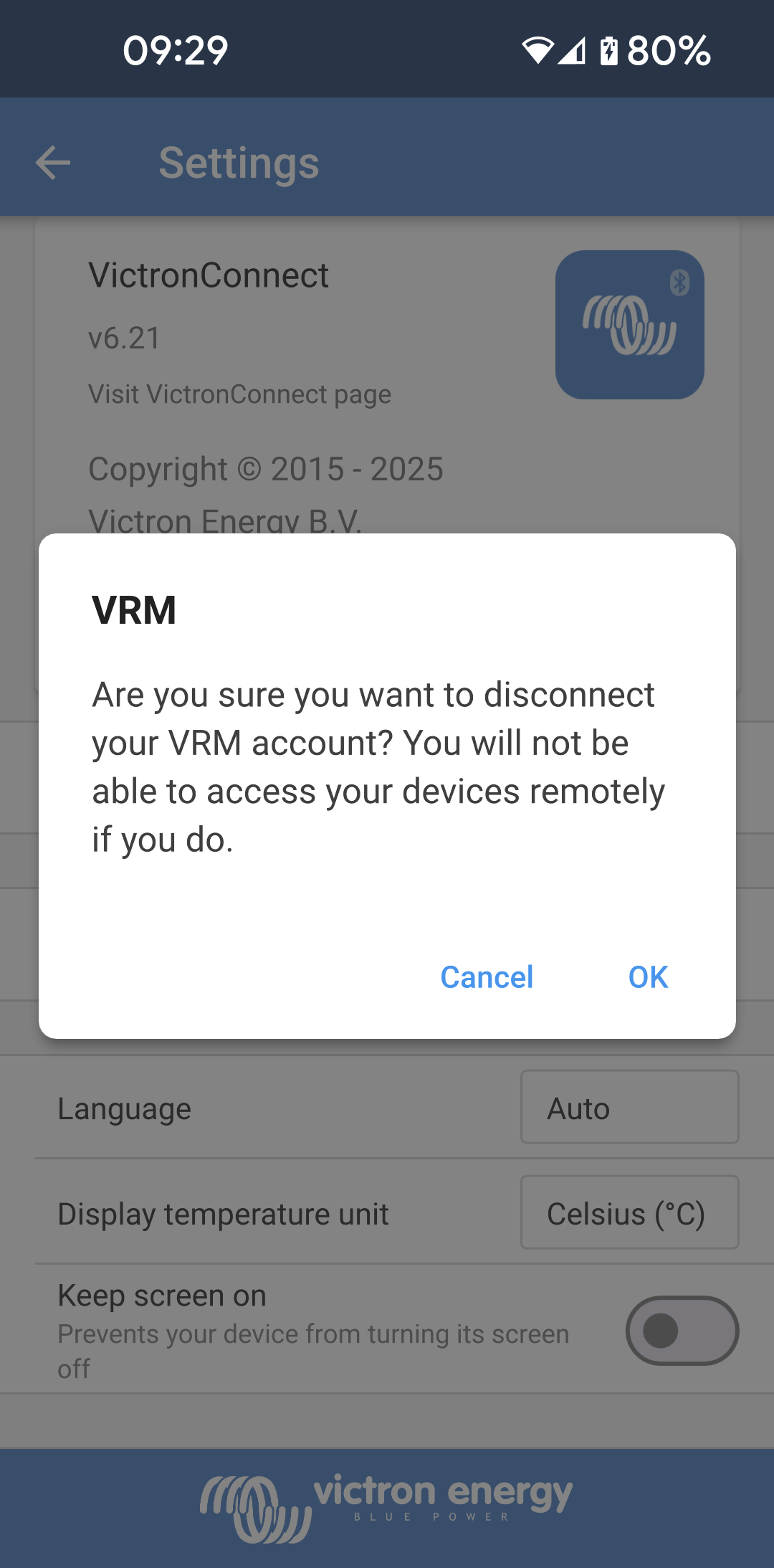

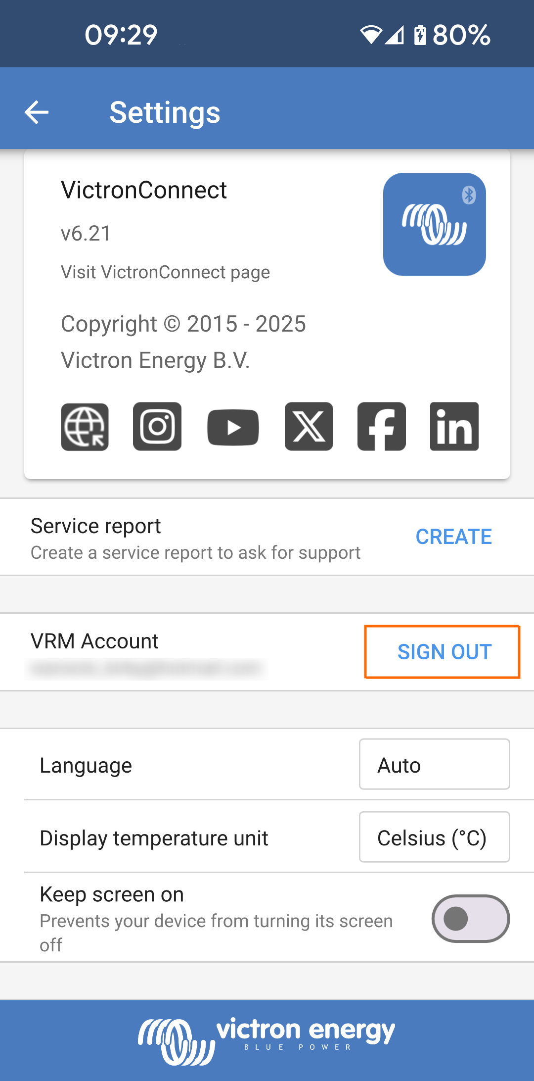

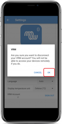

10.7. Deconectarea

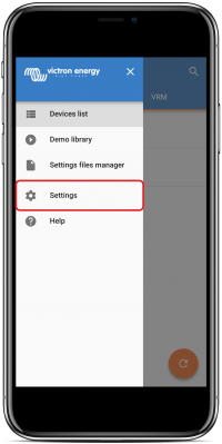

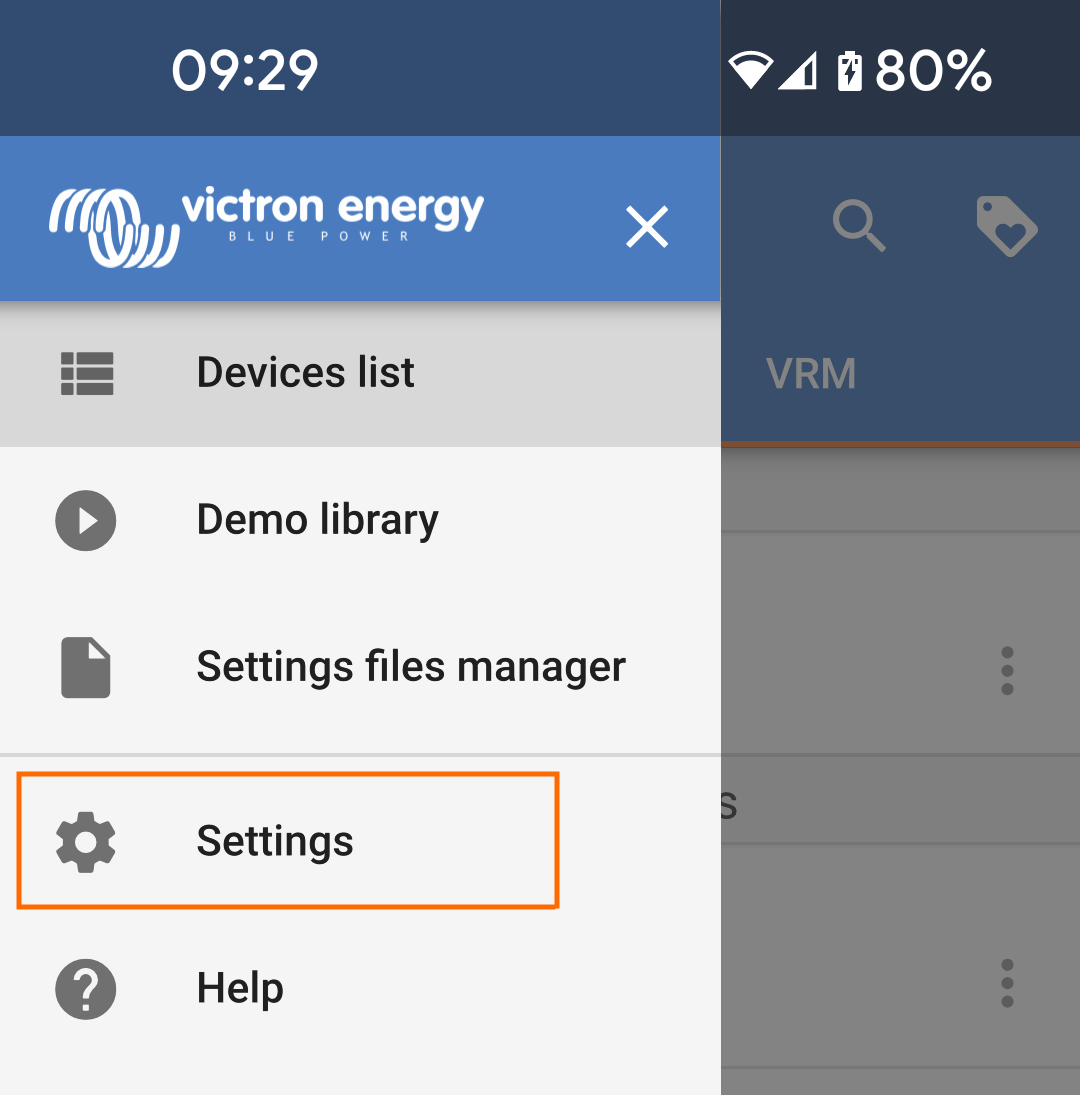

Pentru a dezactiva legătura dintre VictronConnect-Remote și contul dvs. VRM, extindeți meniul principal, apoi selectați „Setări”.
Pe pagina de setări, selectați „SIGN OUT” (deconectare), apoi selectați „OK” în fereastra de notificare, pentru confirmare.
După deconectare, VictronConnect-Remote nu va mai avea acces la contul VRM sau la oricare dintre instalările VRM asociate. Pentru a restabili accesul, procedura de conectare trebuie repetată.
