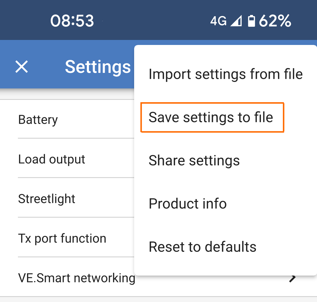

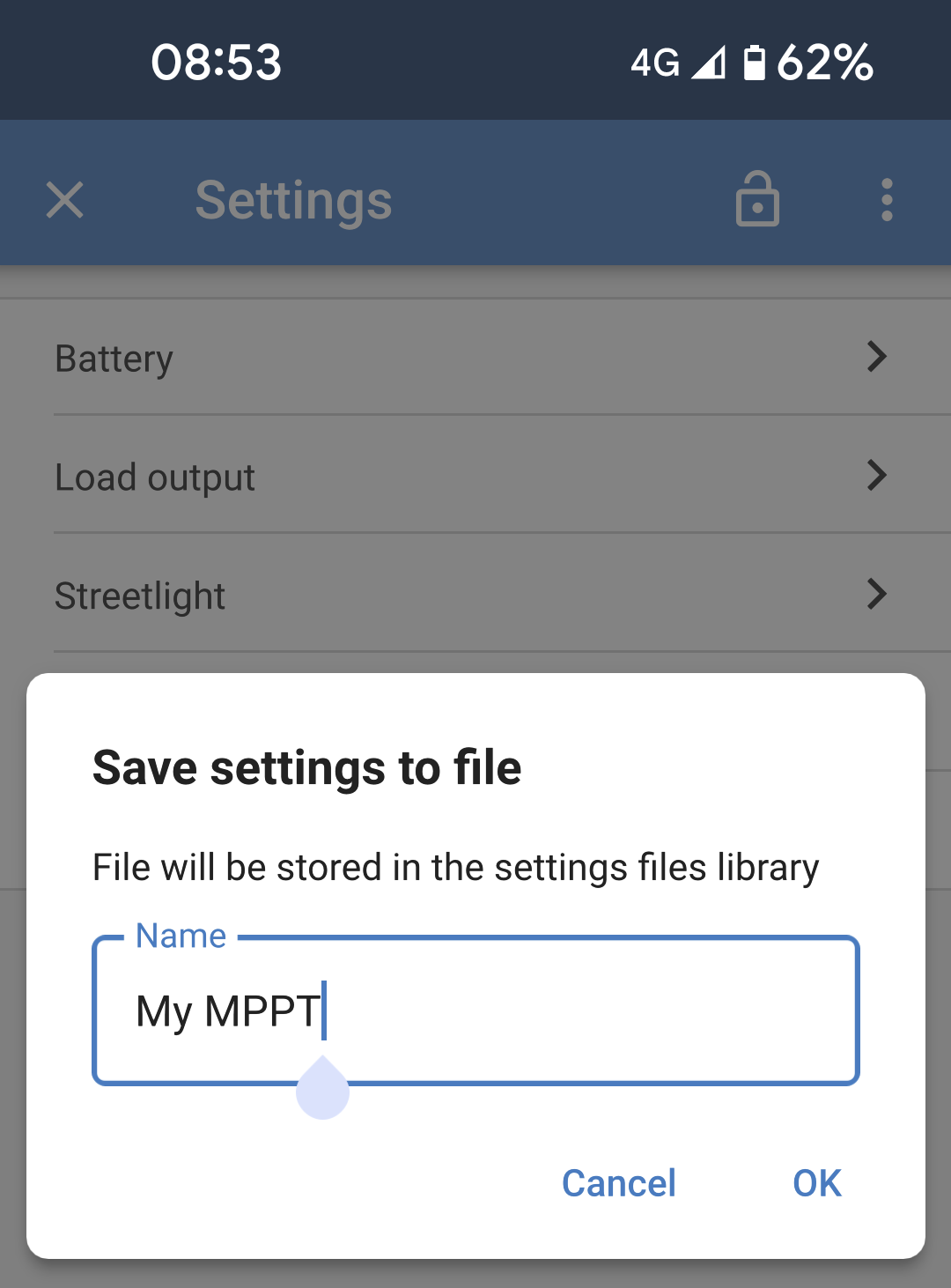

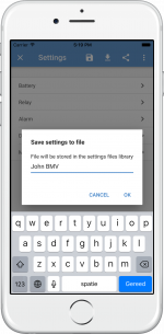

Salvarea setărilor
Odată conectat la produsul Victron, accesați pagina de setări.

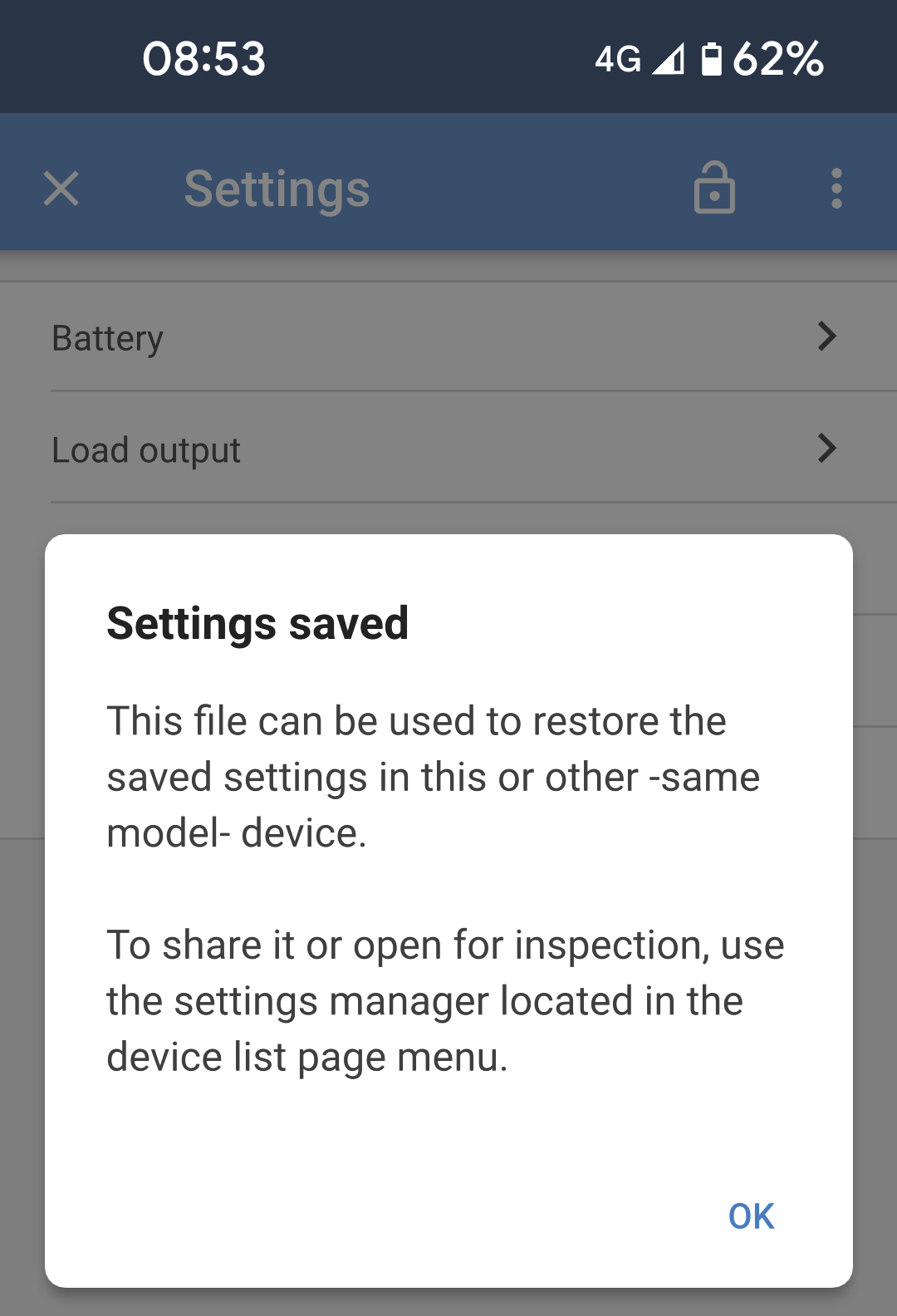

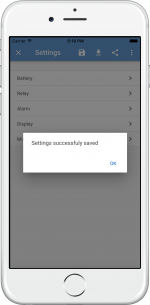

După salvarea setărilor, va apărea o casetă de confirmare. |

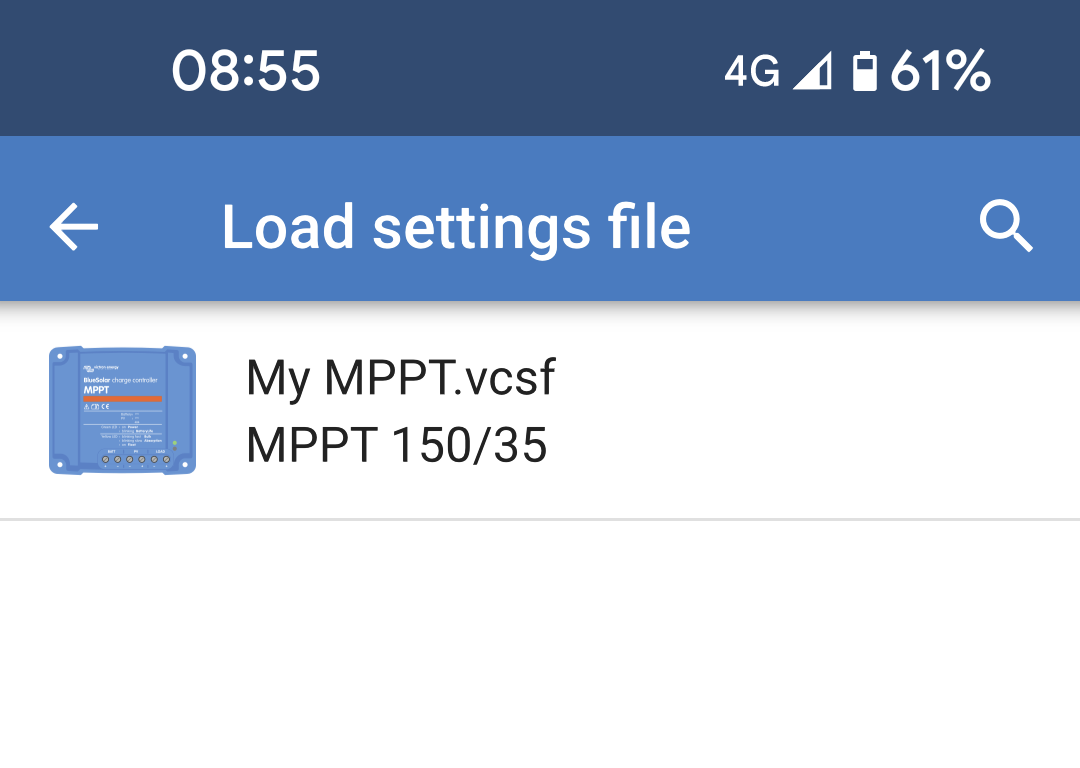

Încărcarea setărilor

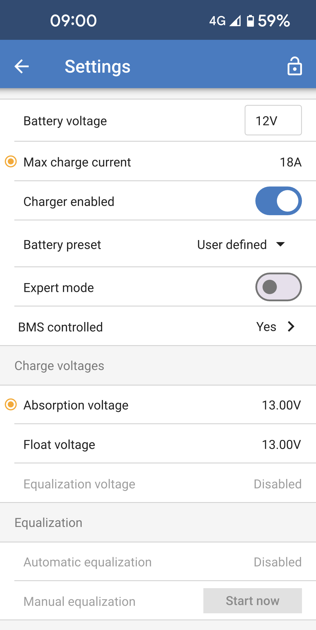

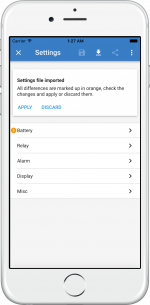

Odată ce fișierul de setări a fost importat, orice modificare va fi marcată cu un cerc portocaliu în stânga categoriei de setări. Numărul din cercul portocaliu indică câte setări vor fi modificate în categoria respectivă.
NotăModificările din fișierul de setări nu vor intra în vigoare până când nu le verificați (dacă este necesar) și selectați „Aplicare”. |

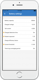

Dacă doriți să confirmați ce setări vor fi aplicate, puteți accesa o categorie pentru a vedea ce setări vor fi modificate. Setările marcate cu un punct portocaliu vor fi modificate. Valorile afișate vor fi noile valori dacă aplicați fișierul de setări. |

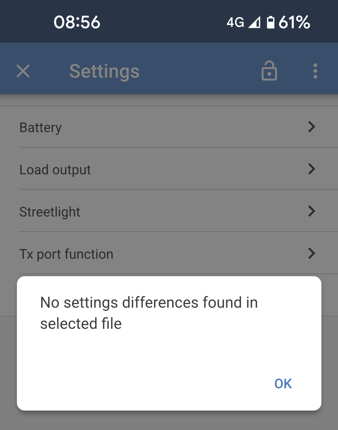

Dacă fișierul de setări încărcat nu prezintă diferențe față de setările existente pe produs, atunci va fi afișată această notificare. |

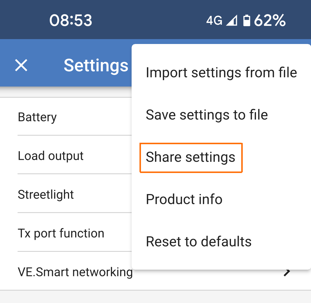

Un fișier de setări poate fi partajat utilizând diverse platforme.
Se va deschide o fereastră pop-up a sistemului, care vă va permite să selectați o platformă prin care să partajați fișierul de setări. Platformele disponibile vor depinde de cele pe care le aveți instalate în prezent pe dispozitivul dvs. Android sau iOS. |

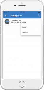

Funcția de „Partajare setări” vă permite să partajați setările curente ale produsului cu alte produse, prin intermediul telefonului dvs. De asemenea, setările pe care le-ați salvat deja folosind VictronConnect sunt stocate într-un fișier de setări și pot fi partajate cu alte produse prin „Manager fișiere de setări”.

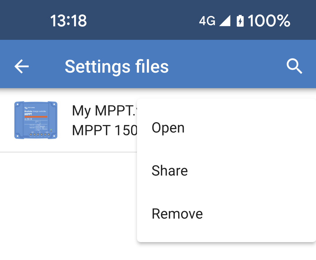

Managerul de fișiere de setări se află în meniul principal și arată toate setările salvate:
Managerul de fișiere de setări poate fi lansat din pagina principală.
Toate fișierele de setări pe care le-ați creat apar în această listă.

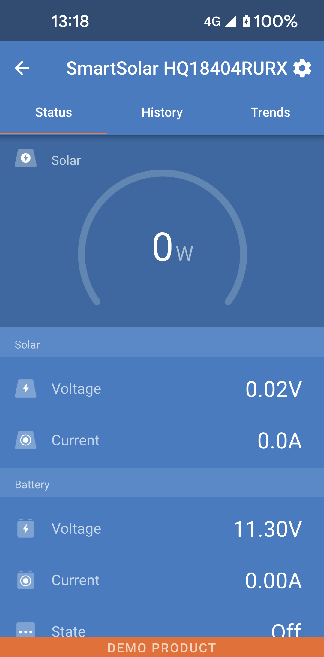

Când se deschide un fișier de setări, acesta va încărca fișierul și va afișa un ecran demo al produsului, ca și cum ați fi conectat la un produs fizic. NotăObservați bara portocalie „DEMO PRODUCT” din partea de jos a ecranului, care vă reamintește că nu sunteți conectat la un produs fizic. Este posibil să modificați setările din fișierul de setări deschis și apoi să îl salvați din nou. Puteți să îl salvați cu un alt nume, altfel utilizarea aceluiași nume va suprascrie fișierul existent. |

După cum se arată în captura de ecran de mai sus, această opțiune vă permite să vizualizați setările fără a fi conectat la produs. O imagine completă a tuturor setărilor, precum și valorile tensiunii, date istorice și alte informații vor fi încărcate și disponibile pentru consultare.
