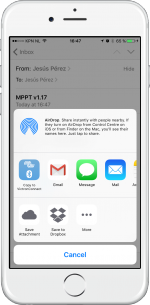

Procesul de actualizare manuală pentru dispozitive mobile

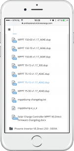

Asigurați-vă că aplicația VictronConnect este pornită. Odată deschisă, puteți comuta la aplicație pentru a descărca fișierul firmware.
Acest exemplu arată descărcarea fișierului firmware de pe Victron Professional.

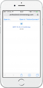

NotăÎn funcție de setările de securitate ale dispozitivului dvs., este posibil să nu puteți deschide fișierul direct din browser. În acest caz, deschideți fișierul din browserul de fișiere al dispozitivului dvs. |
Când fișierul se deschide în VictronConnect, o fereastră pop-up va confirma că fișierul a fost adăugat la bibliotecă.

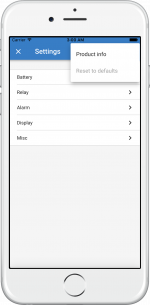

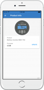

Acum accesați pagina cu informații despre produs:
NotăÎn acest exemplu, firmware-ul este actualizat. Dacă firmware-ul nu este actualizat în prezent, este posibil să vedeți doar butonul UPDATE. |

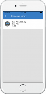

NotăLista de fișiere va afișa numai fișierele firmware care corespund produsului la care sunteți conectat. |

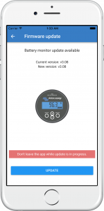

Pagina Actualizare firmware afișează versiunea actuală a firmware-ului și noua versiune care urmează să fie instalată.

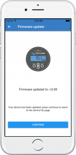

Odată ce actualizarea firmware-ului este finalizată, veți reveni la pagina Listă dispozitive. |

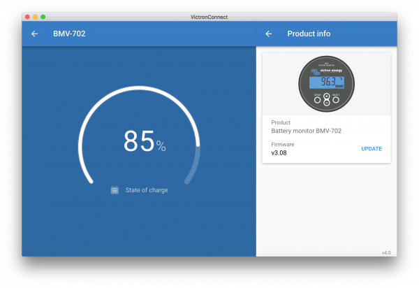

Cu computerul și produsul Victron conectate la VictronConnect, mergeți la pagina „Informații despre produs”, faceți clic pe „Actualizare” și deschideți fișierul firmware corect.
Cu computerul și produsul Victron conectate la VictronConnect, mergeți la pagina „Informații despre produs” și faceți clic pe „Actualizare”. Toate fișierele firmware aplicabile din biblioteca VictronConnect vor fi vizibile.

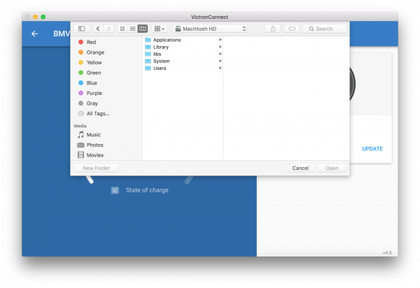

Se va deschide o fereastră de navigare în fișierele sistemului, unde puteți alege fișierul firmware corect. NotăAveți grijă când alegeți un fișier firmware din navigatorul de fișiere al sistemului, deoarece vor fi afișate toate fișierele firmware dintr-un folder, nu numai cele compatibile cu produsul conectat. |
După ce ați selectat un fișier firmware, ecranul Actualizare firmware va afișa versiunea curentă și versiunea nouă.
