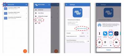

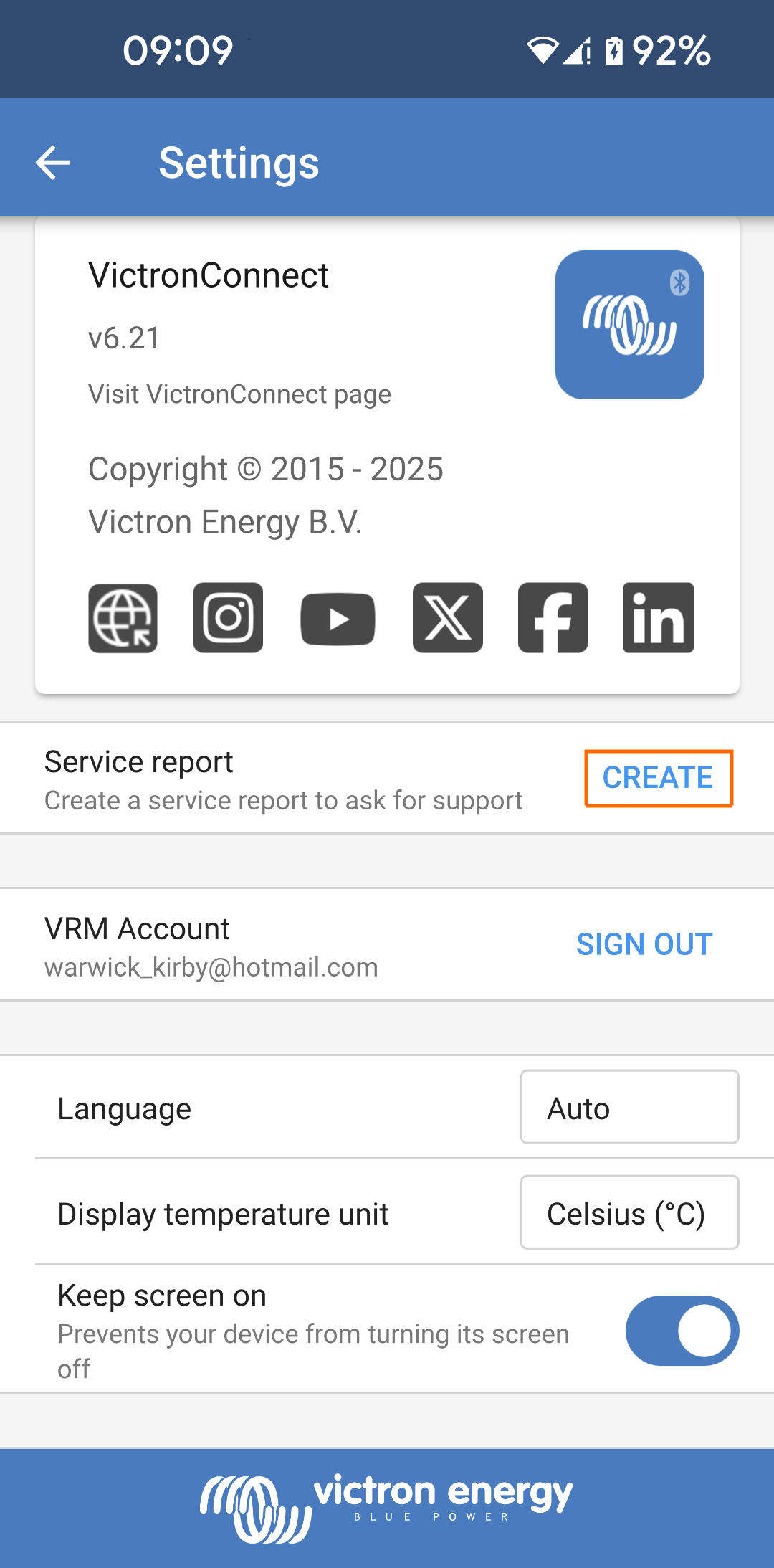

Dacă întâmpinați probleme cu VictronConnect sau cu produsul dvs. Victron, există posibilitatea să vi se ceară să creați un „Raport de service VictronConnect”. Rețineți că acest raport de service este destinat uzului intern Victron și nu poate fi citit sau utilizat pentru niciun alt scop decât pentru depanarea de către dezvoltatori.
Pentru a face acest lucru,
deschideți VictronConnect
Realizați acțiunea care generează eroarea sau problema
Reveniți la meniul principal
Selectați meniul cu trei linii
Selectați Setări

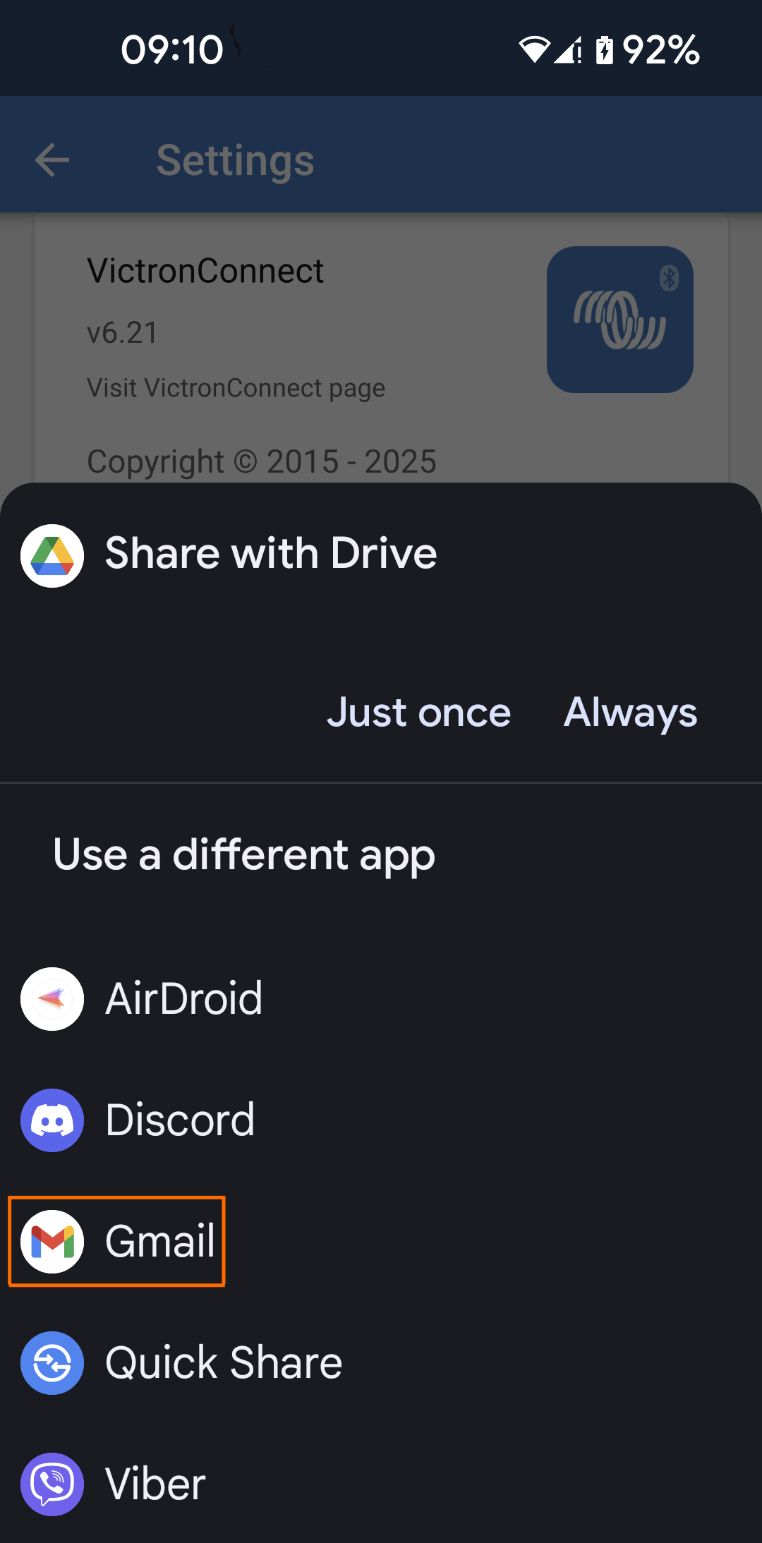

Faceți clic sau atingeți CREATE SERVICE REPORT (creati un raport de service)
Salvați, trimiteți prin e-mail sau copiați fișierul în Victron Community.
