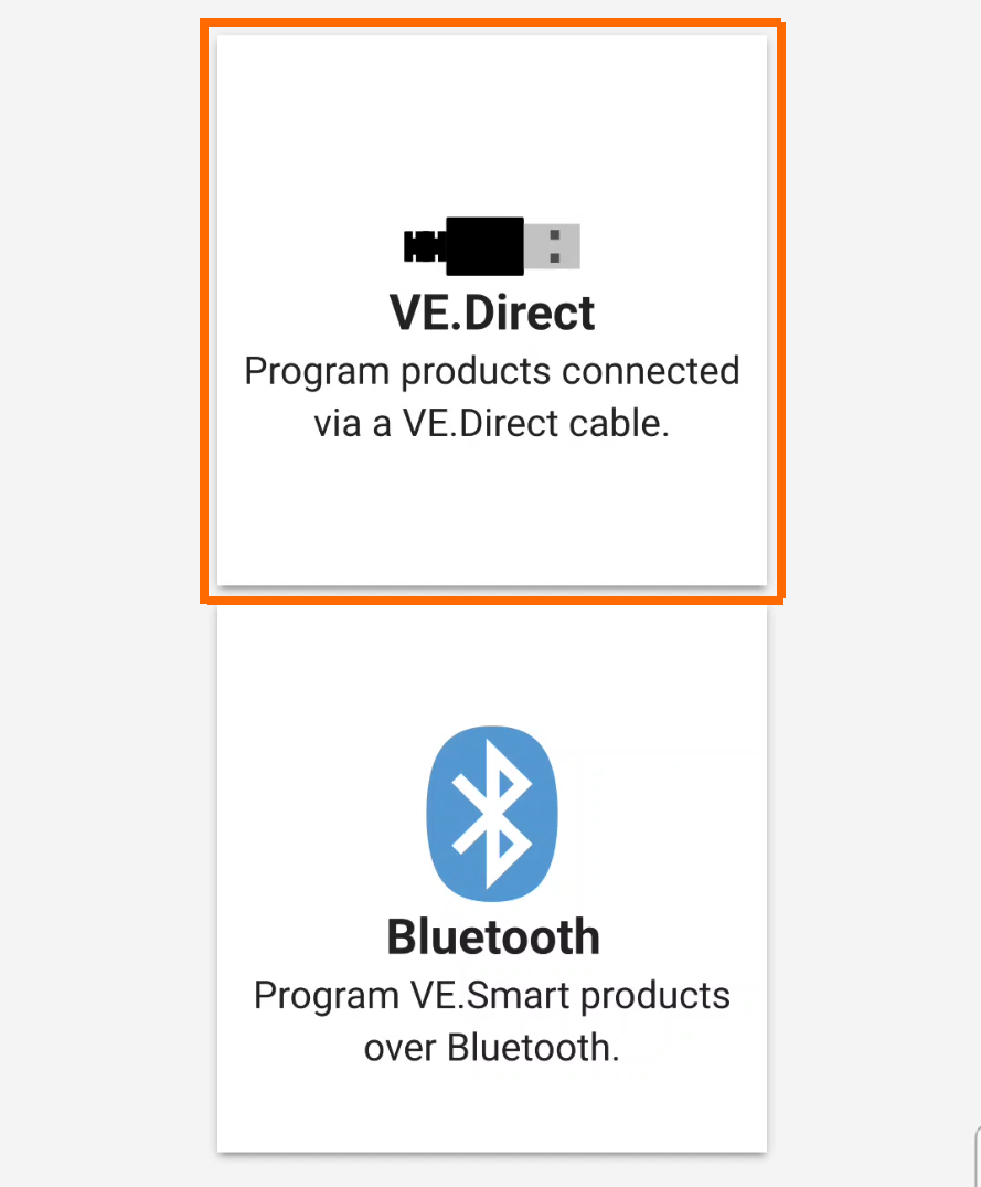

Se poate utiliza una dintre cele două metode de conectare:

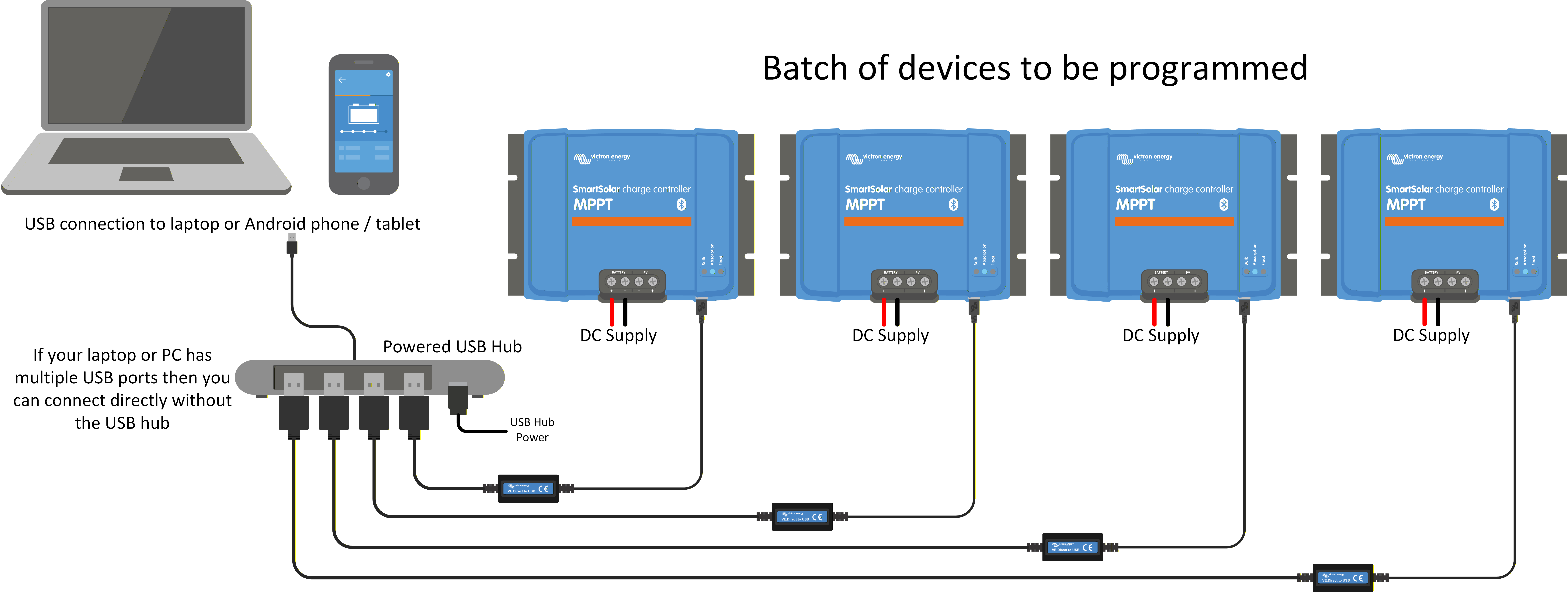

  • Cablată: Utilizați cabluri VE.Direct - USB și un hub USB standard pentru a conecta mai multe dispozitive la instanța aplicației VictronConnect.
    Această metodă poate fi mai rapidă, în special pentru loturi mari.
    Este necesar un cablu de interfață Victron VE.Direct la USB pentru fiecare dispozitiv din lot.
  • Bluetooth: Scanați codul QR al fiecărui dispozitiv, apoi lăsați VictronConnect Batch să programeze dispozitivele ca un lot.

  • Un cablu de interfață VE.Direct la USB pentru fiecare dintre dispozitivele din lot.
  • Un port USB pentru conectarea fiecărui cablu de interfață VE.Direct la USB. Utilizați un hub USB alimentat atunci când utilizați un telefon, o tabletă sau dacă computerul dvs. nu are suficiente porturi USB.

Conectați mai întâi fiecare dispozitiv la o sursă de alimentare.
Conectați cablurile de interfață VE.Direct la USB.

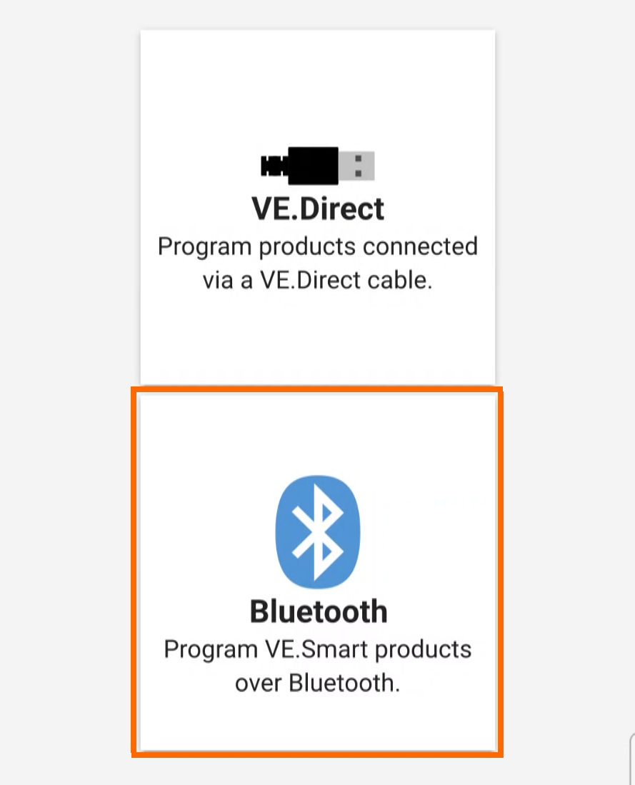

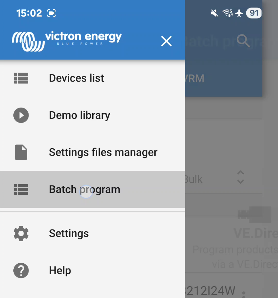

  • Din meniul principal, selectați Programare în lot.
  • Alegeți VE.Direct.

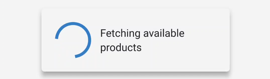

  • Așteptați puțin până când produsele conectate sunt preluate. Acest proces poate dura ceva timp, în funcție de numărul de produse conectate.

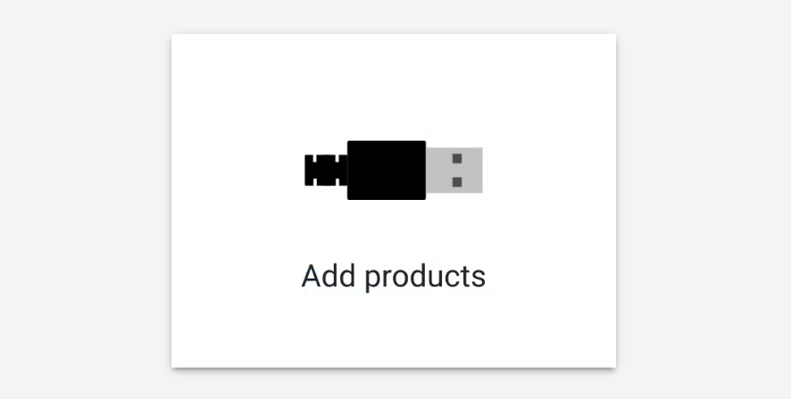

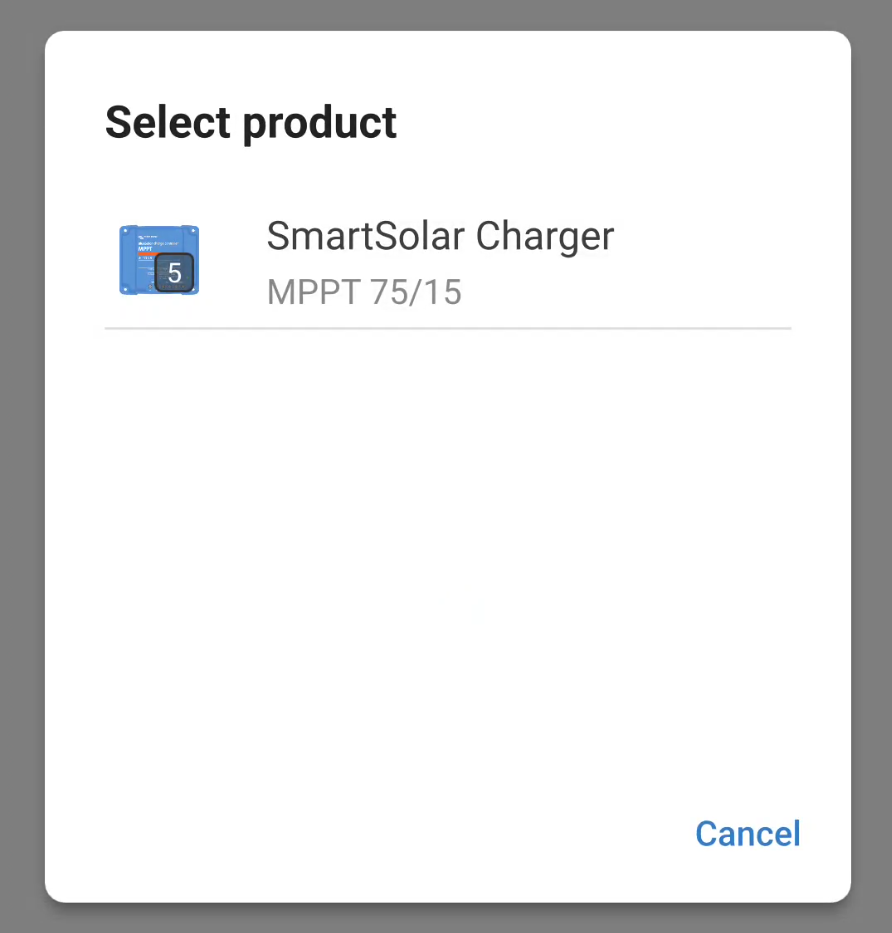

  • După ce toate produsele au fost preluate, atingeți butonul Adăugare produse.
  • Produsele de același model vor fi grupate, împreună cu numărul de produse din grup.
    Notă
    Puteți programa doar un singur grup odată.
  • Atingeți grupul de produse pentru a continua programarea acelui grup.

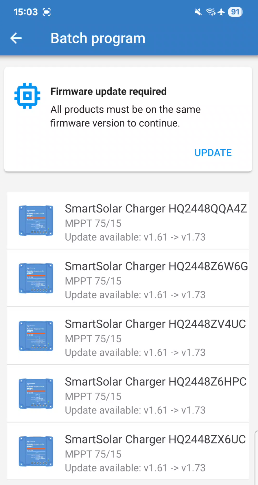

Este posibil să fie necesară o actualizare a firmware-ului. Vor fi afișate detaliile firmware-ului fiecărui produs.
Cea mai recentă versiune de firmware disponibilă pentru acest produs va fi aplicată din biblioteca de firmware.

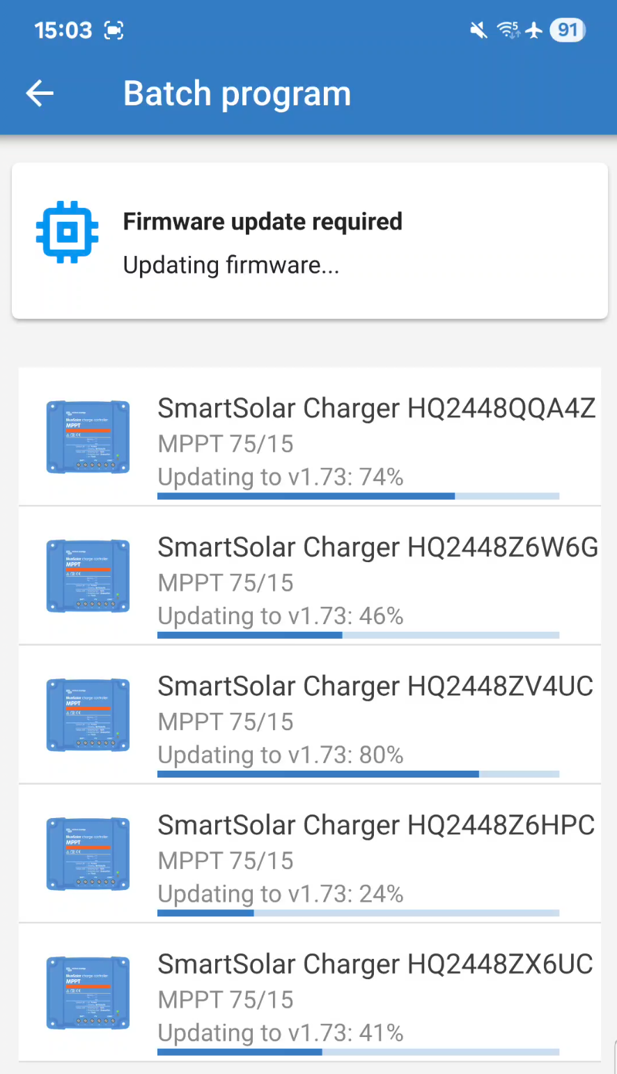

  • Atingeți butonul Actualizare pentru a actualiza firmware-ul pe toate dispozitivele care au nevoie de aceasta.
Firmware-ul va fi actualizat în paralel pe toate dispozitivele. Puteți urmări progresul pentru fiecare dispozitiv cu ajutorul barei de progres.

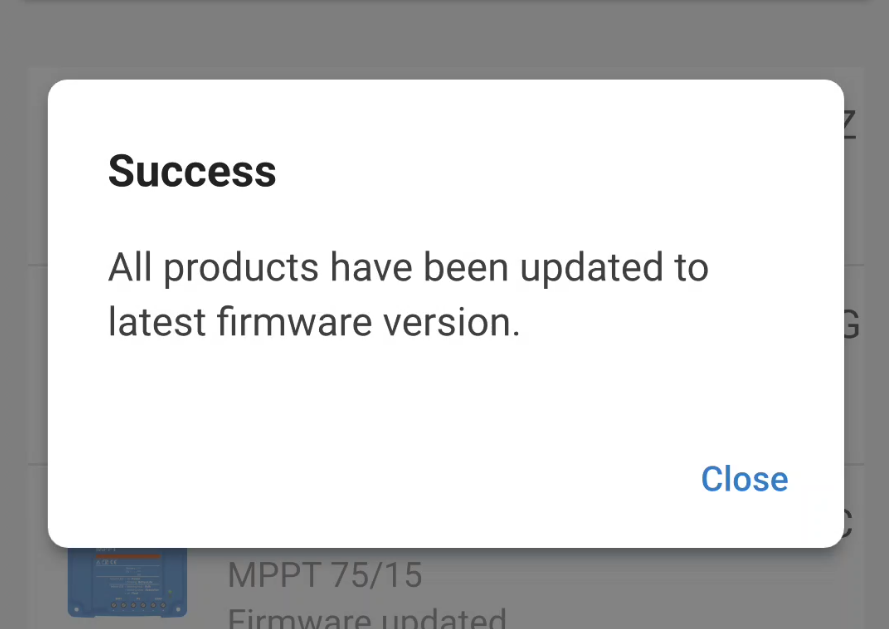

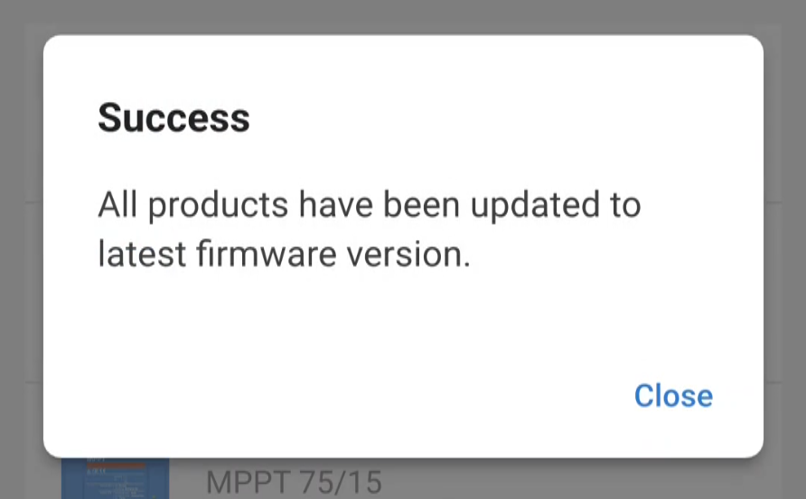

O fereastră pop-up va fi afișată odată ce toate produsele au fost actualizate la cel mai recent firmware.
  • Atingeți Închidere pentru a continua.

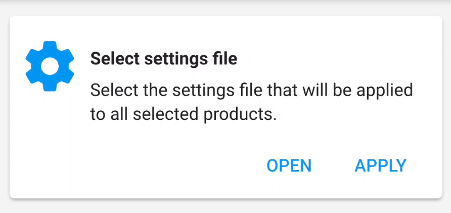

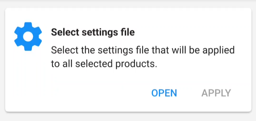

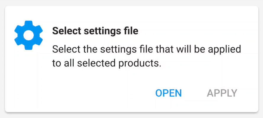

După finalizarea actualizărilor firmware-ului, puteți aplica un fișier de setări tuturor produselor din grup.

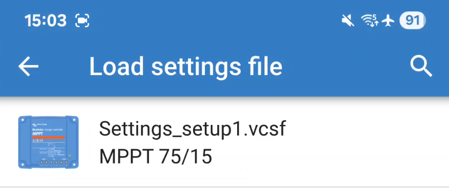

  • Selectați Deschidere pentru a alege fișierul de setări.
Dacă nu doriți să aplicați un fișier de setări, puteți ieși din proces utilizând butonul Înapoi din partea stângă sus.
Biblioteca de fișiere de setări se va deschide, permițându-vă să încărcați un fișier de setări adecvat din listă.
  • Alegeți fișierul de setări potrivit pentru produsele din grup.
Notă
Asigurați-vă că fișierul de setări corespunde produselor la care îl aplicați.
  • Atingeți Aplicați pentru a continua.

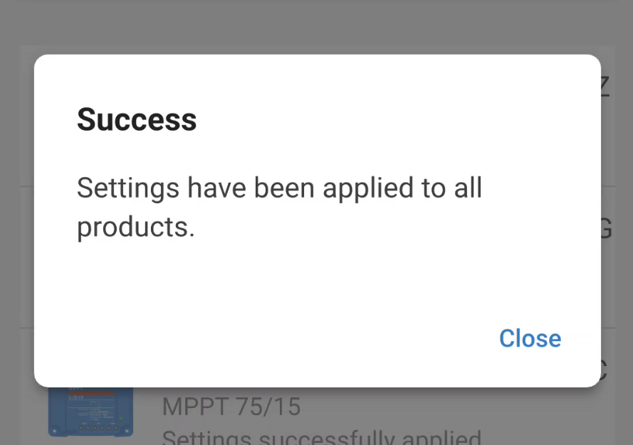

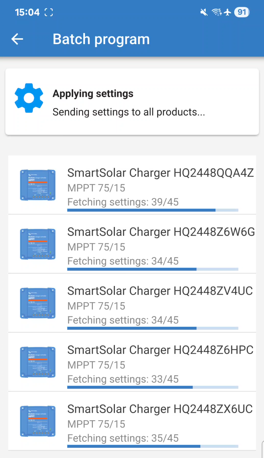

Fișierul de setări va fi trimis simultan către toate produsele din grup. Fiecare produs are propria bară de progres pentru a afișa starea.
După ce fișierul de setări a fost aplicat cu succes tuturor produselor, va apărea o fereastră pop-up.

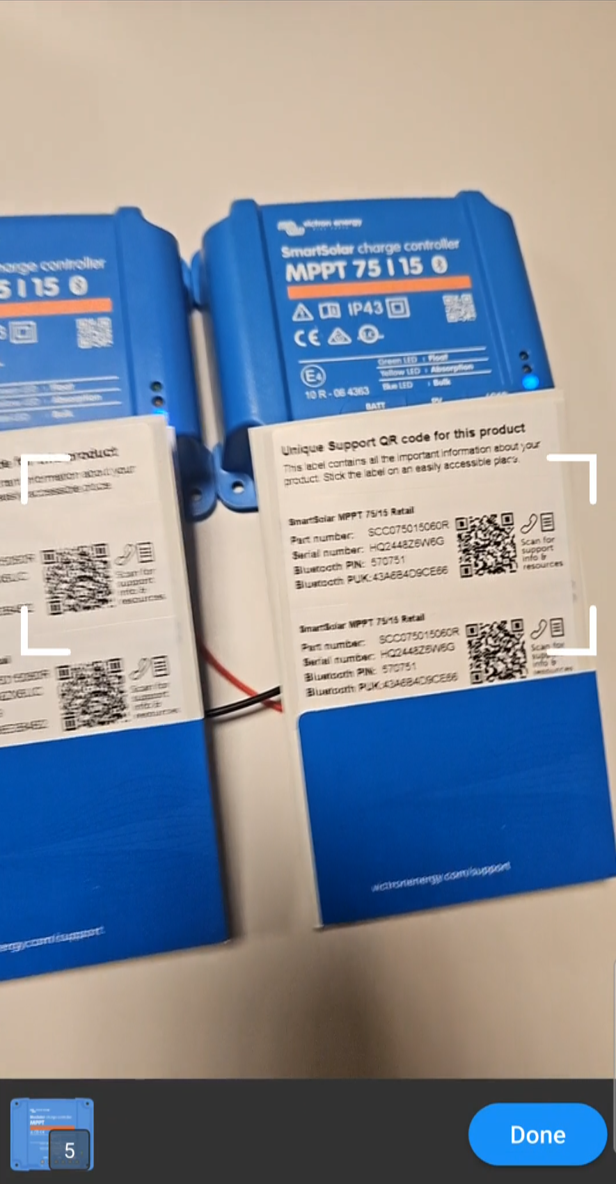

Pregătiți eticheta cu cod QR pentru fiecare produs din lot, pentru a o putea scana. Produsele sunt adăugate în sistem prin scanarea etichetei fiecărui produs.
Avertisment
Păstrați eticheta fiecărui produs împreună cu produsul corespunzător. Aveți grijă să nu amestecați sau să confundați etichetele.

  • Din meniul principal, selectați „Programare în lot”.
  • Alegeți Bluetooth.

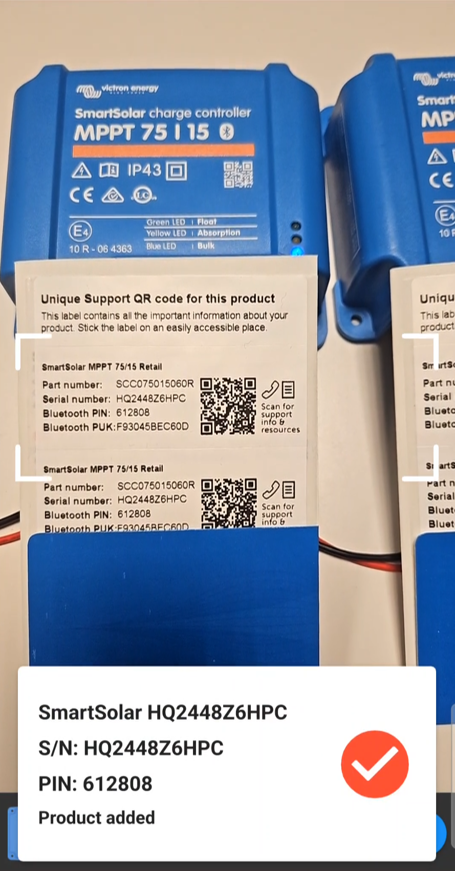

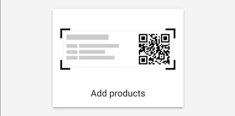

  • Când toate etichetele produselor sunt gata de scanare, atingeți „Adăugați produse”.

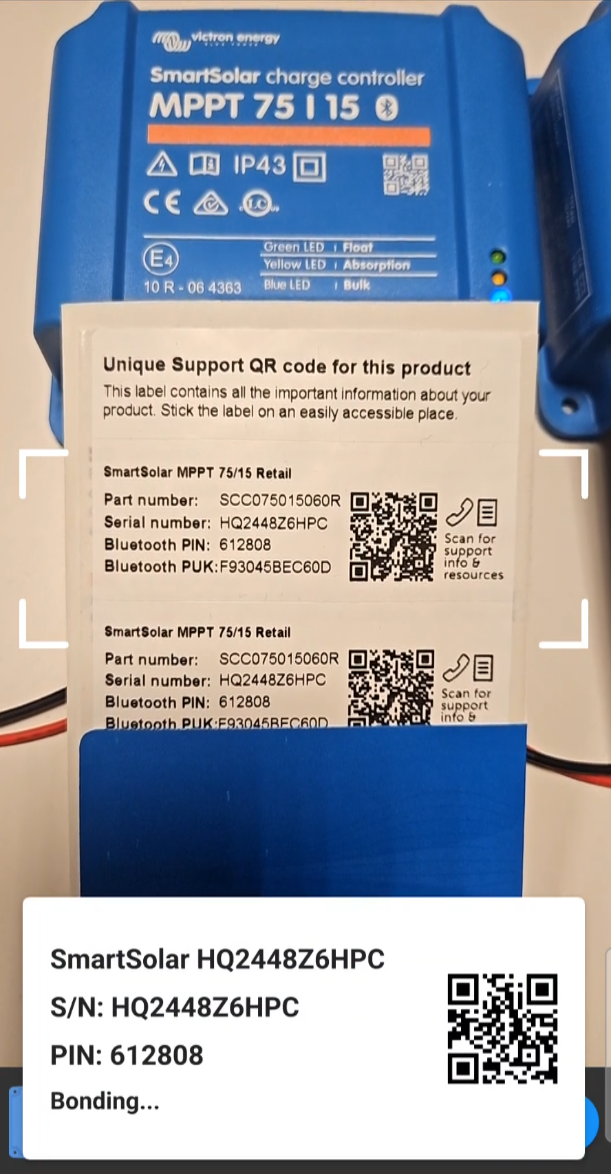

Camera telefonului se va deschide pentru a vă permite să scanați codurile QR de pe etichetele produselor.
O fereastră din partea de jos a ecranului reproduce detaliile etichetei scanate.
  • Așteptați finalizarea procesului de conectare.

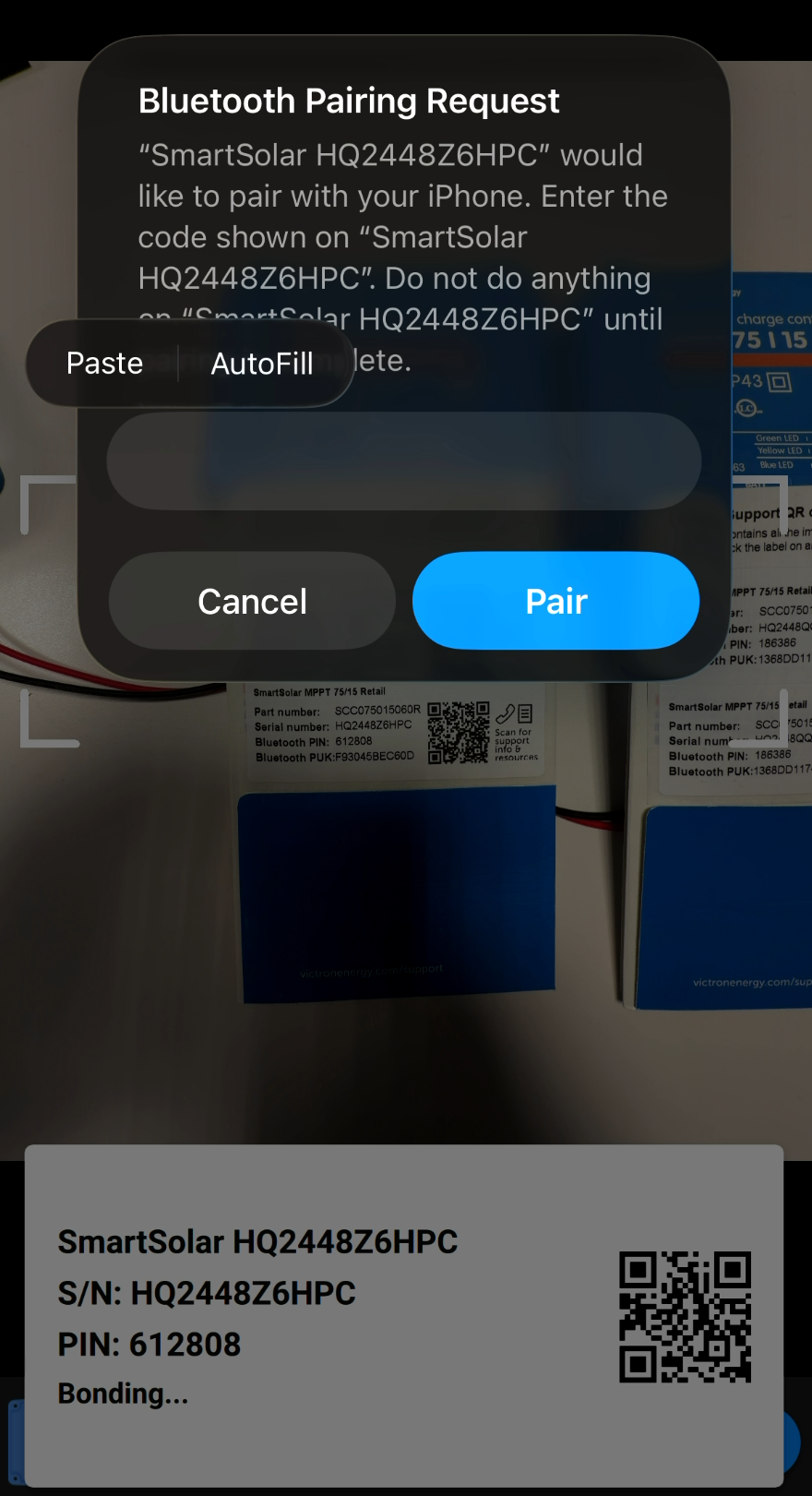

Notă
Acest pas se aplică numai atunci când utilizați un dispozitiv iOS!
Deși codul PIN Bluetooth poate fi citit din codul QR, acesta nu poate fi aplicat automat.
Va apărea o solicitare de asociere în care trebuie să introduceți codul PIN pentru produsul pe care îl scanați în prezent.
  • Introduceți codul PIN pentru produsul care este scanat în prezent, apoi atingeți butonul de asociere.
  • Așteptați finalizarea procesului de asociere.
Indicație
După scanare, codul PIN este copiat în clipboard. Lipiți-l în fereastra de asociere.
O bifă va apărea odată ce produsul a fost adăugat cu succes.
  • Acum scanați eticheta următorului produs.
  • Repetați procesul de scanare pentru restul etichetelor.
Notă
Apăsați butonul „Gata” doar după ce ați scanat toate etichetele.
  • Apăsați butonul „Gata” după ce ați scanat ultima etichetă.

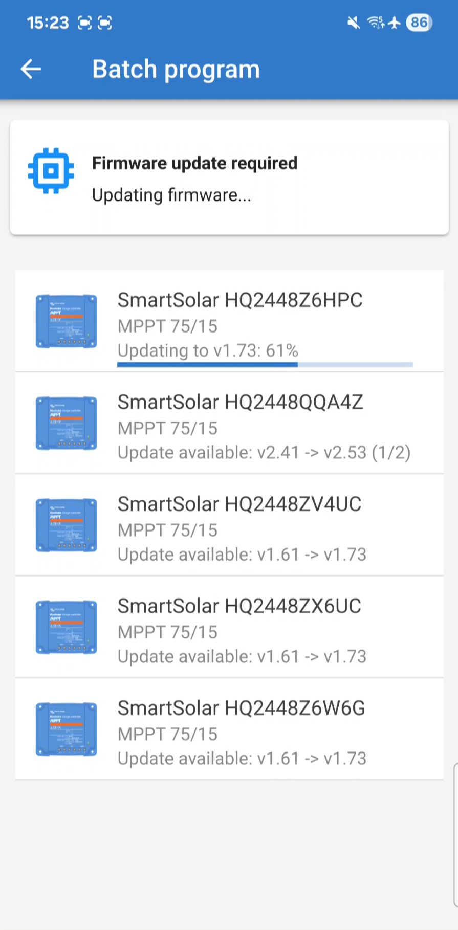

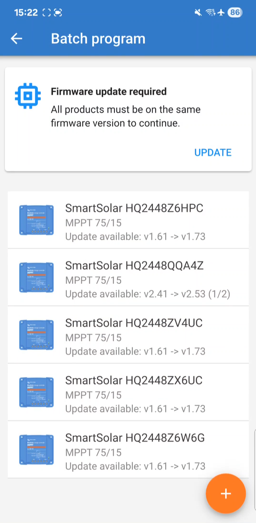

  • Atingeți butonul „Actualizare” pentru a actualiza firmware-ul pe toate dispozitivele care au nevoie de aceasta.
  • Firmware-ul va fi actualizat pe fiecare dispozitiv, pe rând. Puteți urmări progresul pentru fiecare dispozitiv cu ajutorul barei de progres.
  • Așteptați finalizarea procesului de actualizare a firmware-ului.
  • Selectați „Deschidere” pentru a alege fișierul de setări.
Notă

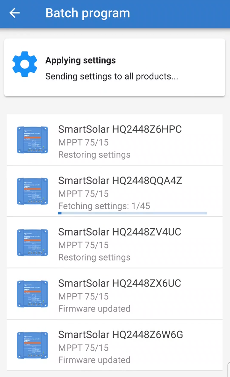

  • După selectarea fișierului cu setări, atingeți „Aplicare” pentru a aplica setările în lot.
  • Fișierul de setări va fi trimis simultan către toate produsele din grup. Fiecare produs are propria bară de progres pentru a afișa starea.
  • După ce fișierul de setări a fost aplicat cu succes tuturor produselor, va apărea o fereastră pop-up.
