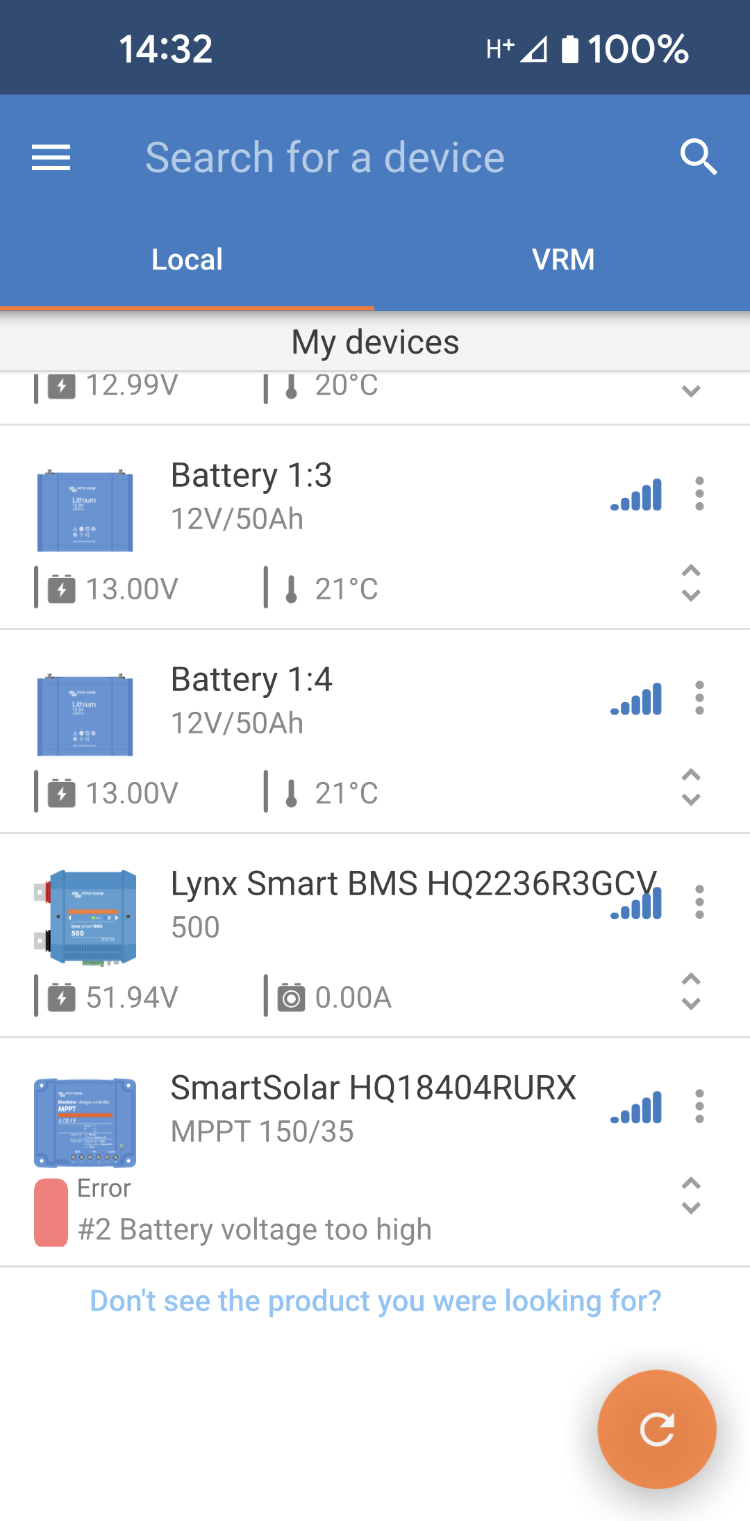

Orice eroare cu dispozitive Bluetooth conectate la nivel local poate fi afișată pe pagina cu lista de dispozitive. NotăPentru ca erorile să fie afișate pe pagina cu lista de dispozitive, trebuie activată opțiunea „Instant readout via Bluetooth” (citire instantanee prin Bluetooth). În acest exemplu, în prezent există o eroare cu dispozitivul SmartSolar din partea de jos a listei. Atingeți dispozitivul la care doriți să vă conectați. |

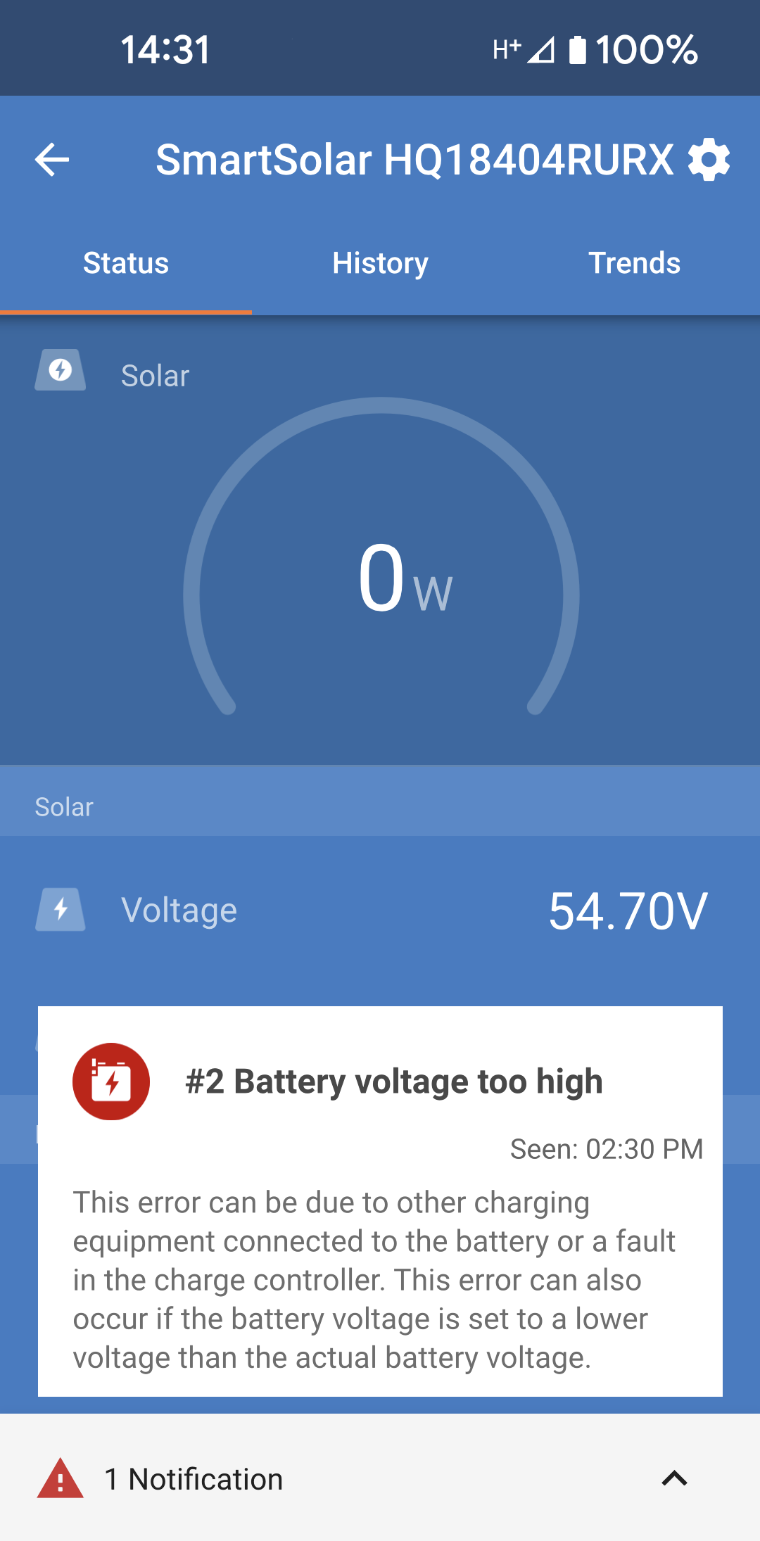

Pe pagina principală a SmartSolar, în partea de jos este afișată o fereastră pop-up. Aici puteți găsi o marcă temporală și o descriere a erorii. |

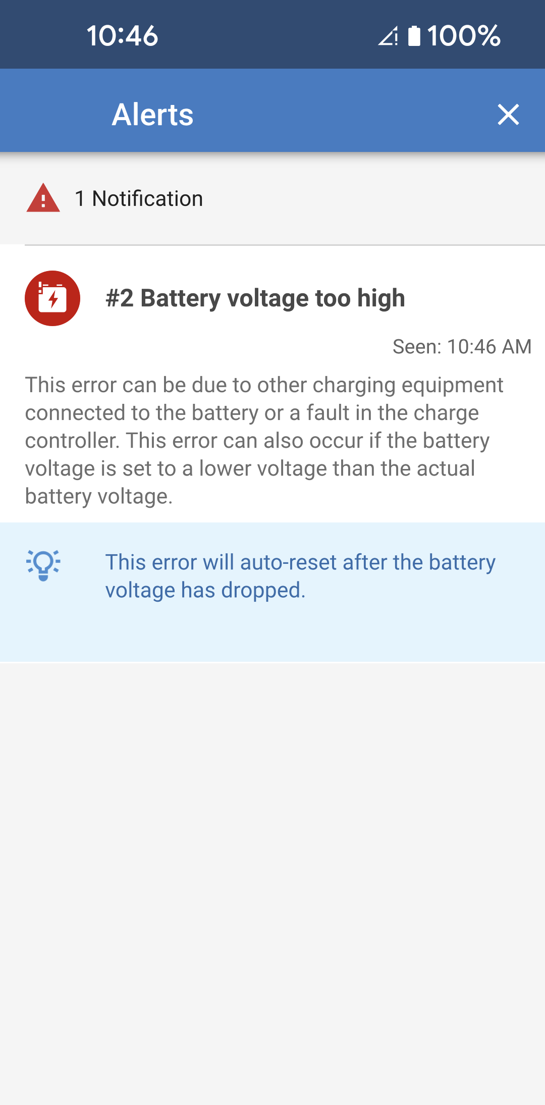

Dacă atingeți fereastra pop-up cu eroarea sau zona de notificări, va fi afișată o descriere mai detaliată și, adesea, un sfat. X-ul din partea dreaptă sus a acestei pagini va minimiza descrierea erorii în zona de notificări. |
