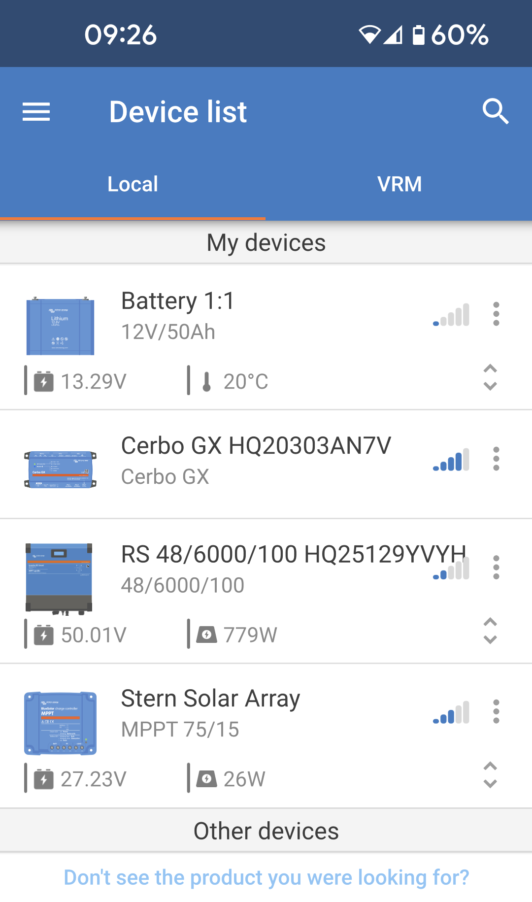

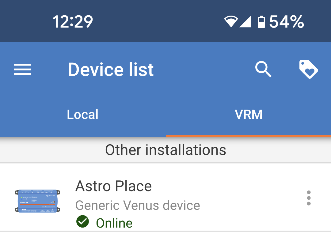

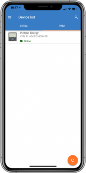

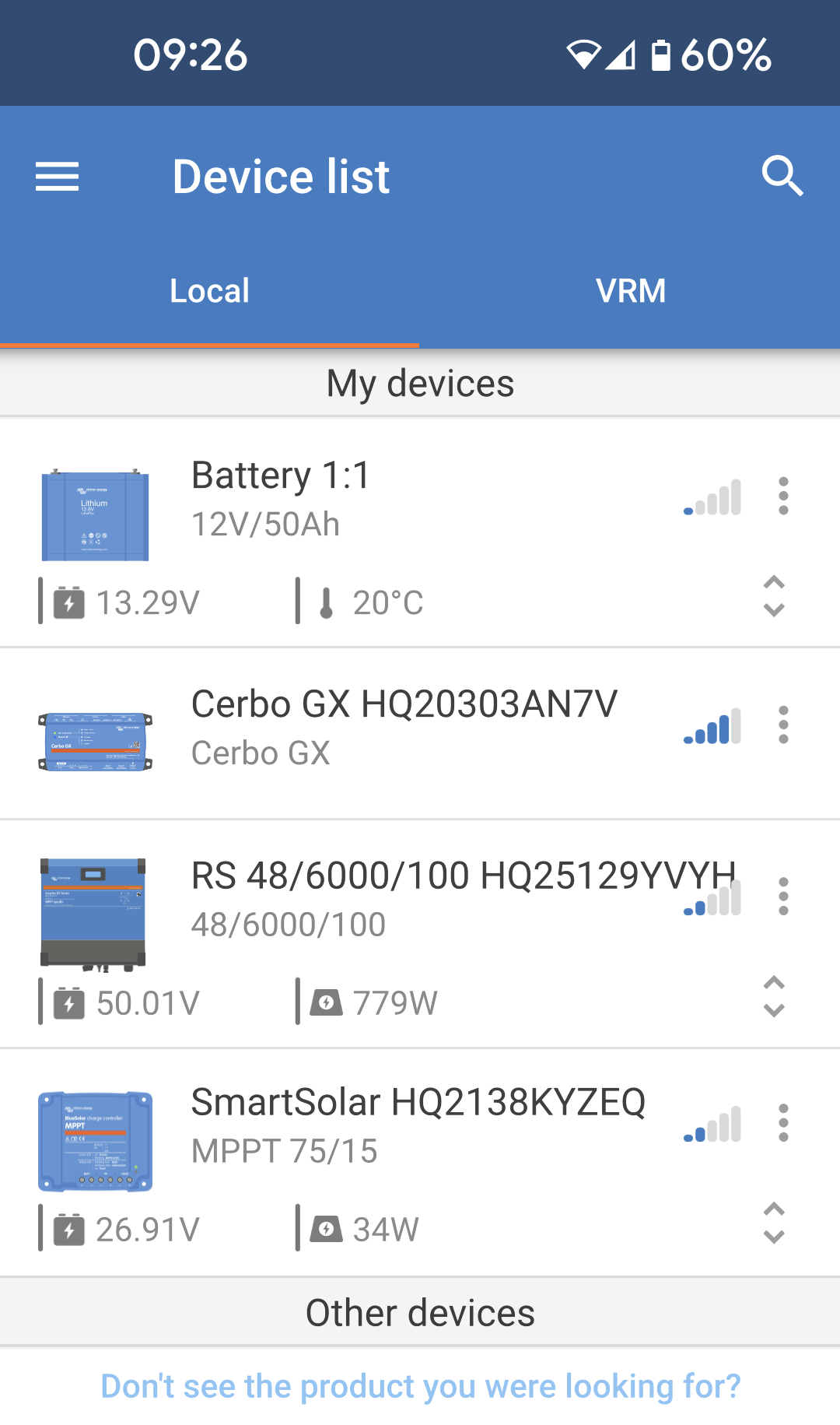

Listă de dispozitive
LOCAL - Această pagină arată toate produsele Victron care au fost descoperite de telefonul dvs. și cu care se poate realiza o conexiune. Faceți clic pe produsul dorit.
VRM - Această pagină va afișa un produs GX dacă acesta este conectat la contul dvs. VRM.

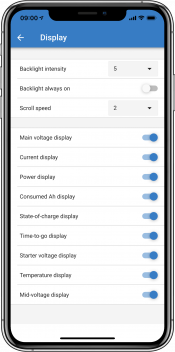

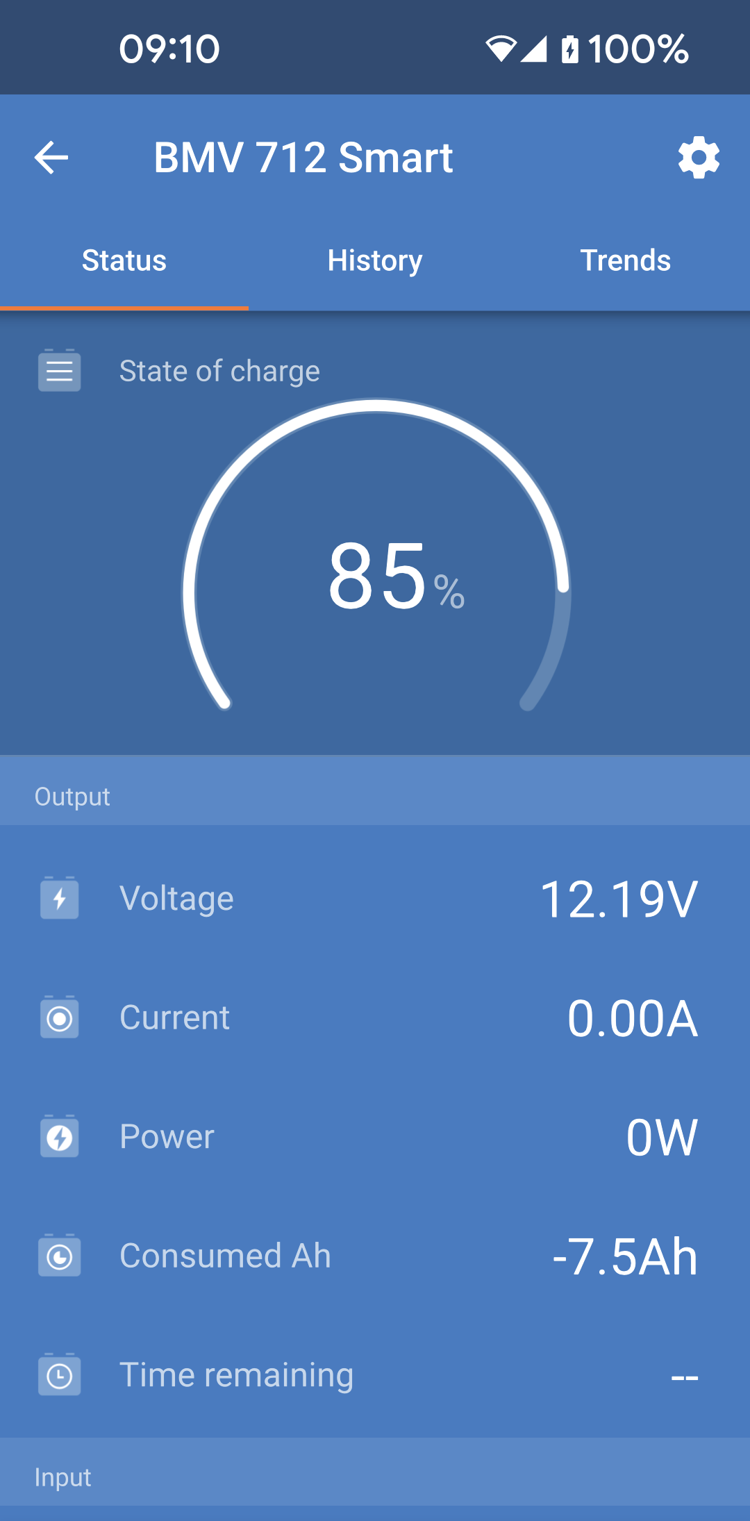

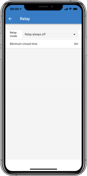

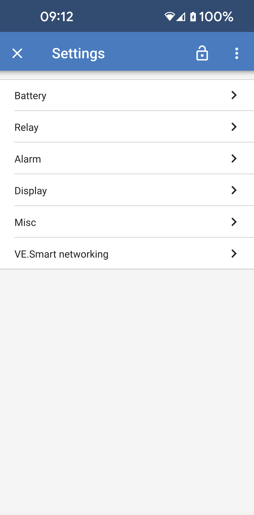

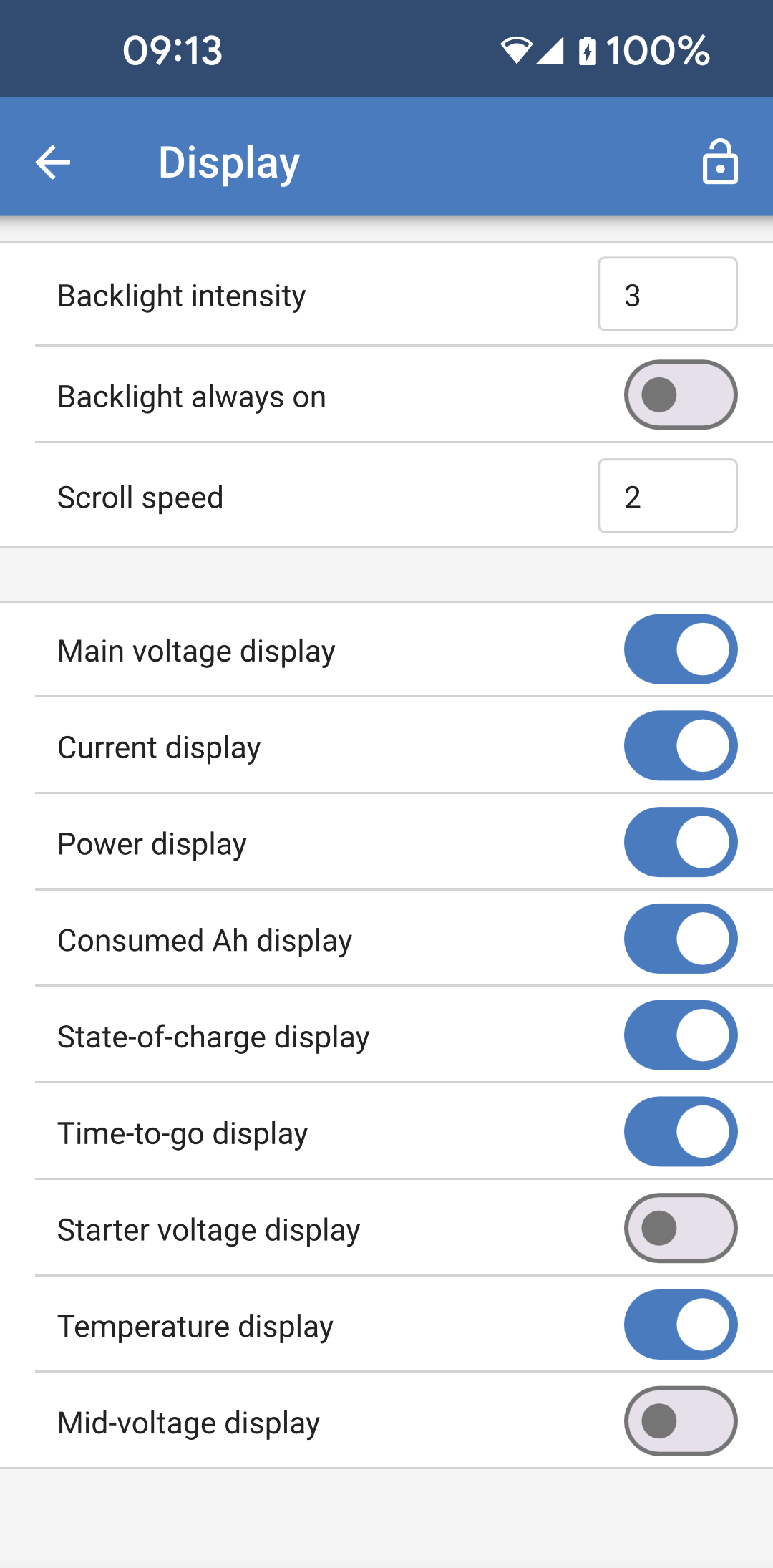

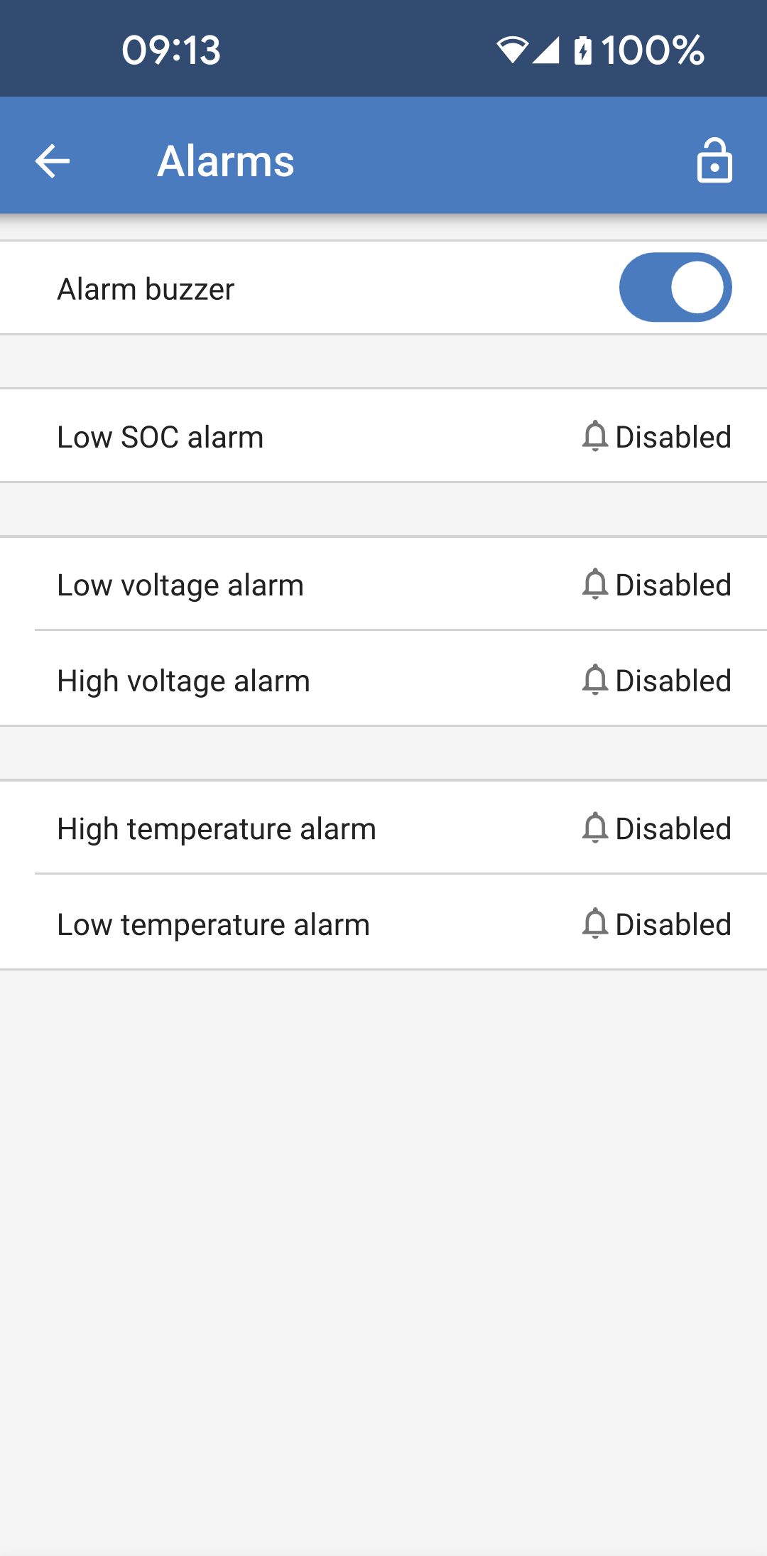

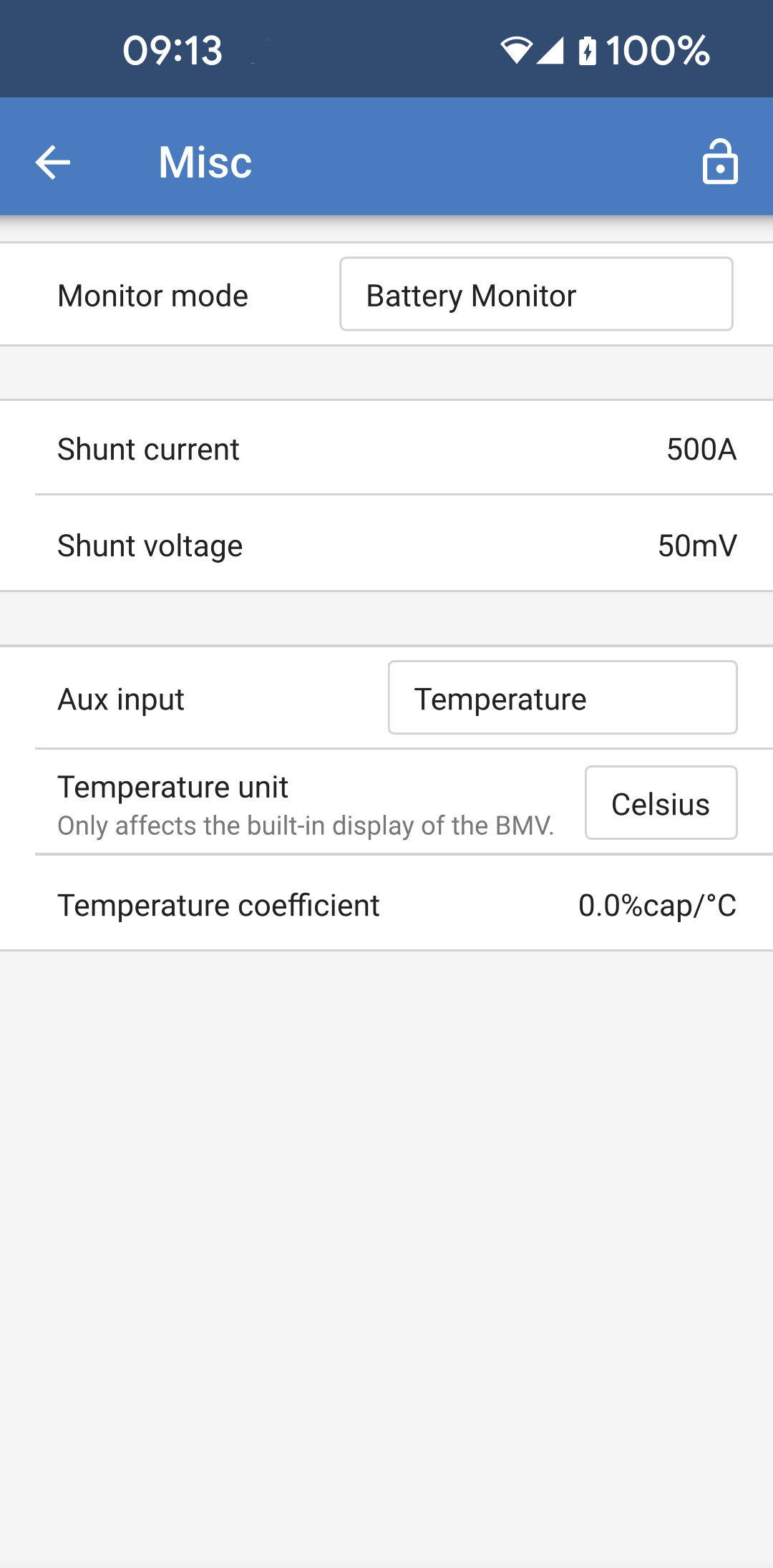

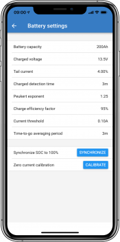

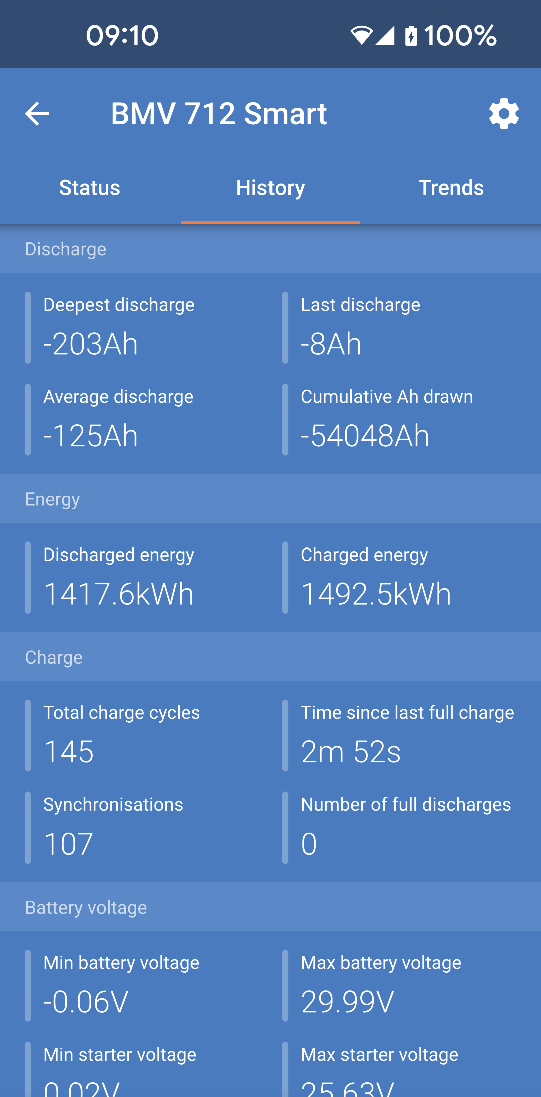

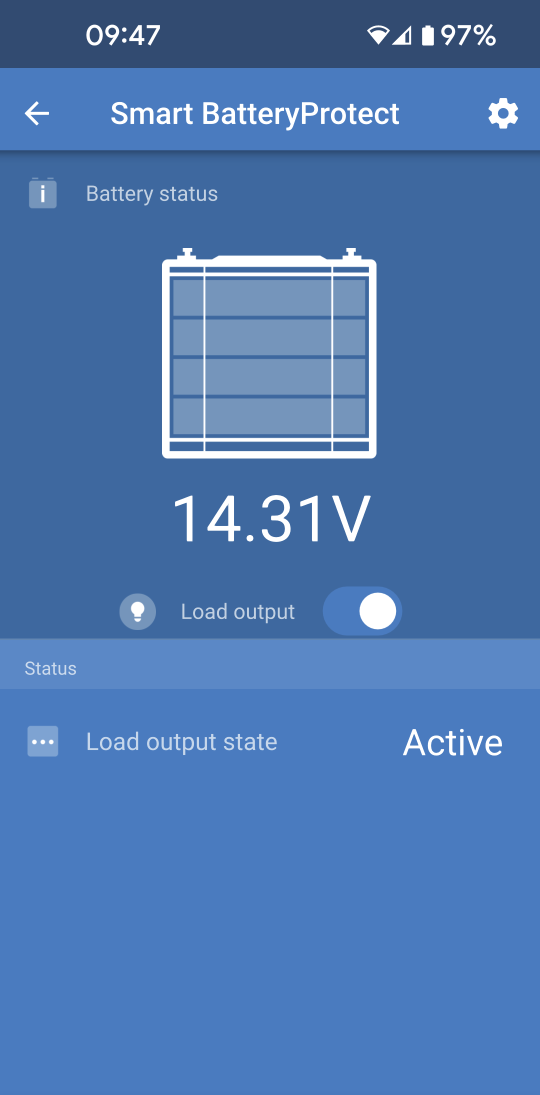

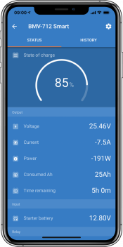

Pagini Monitor de baterie:
Prin apăsarea „Monitor de baterie”, se va afișa starea curentă de încărcare, care vă permite să comutați între ecrane care afișează informații mai detaliate privind STATUS (starea) curentă a bateriei și datele HISTORY (istorice).

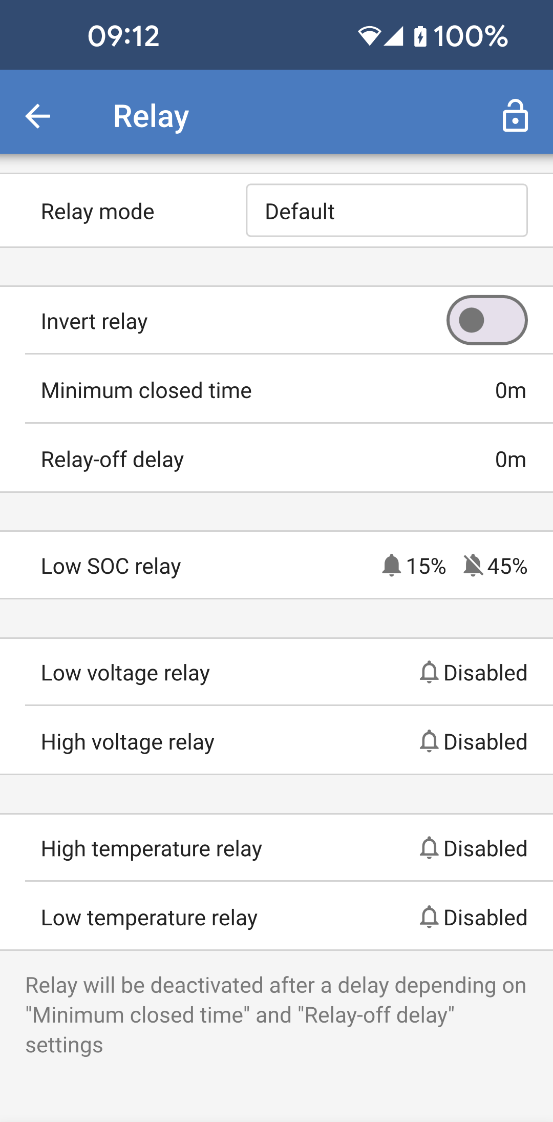

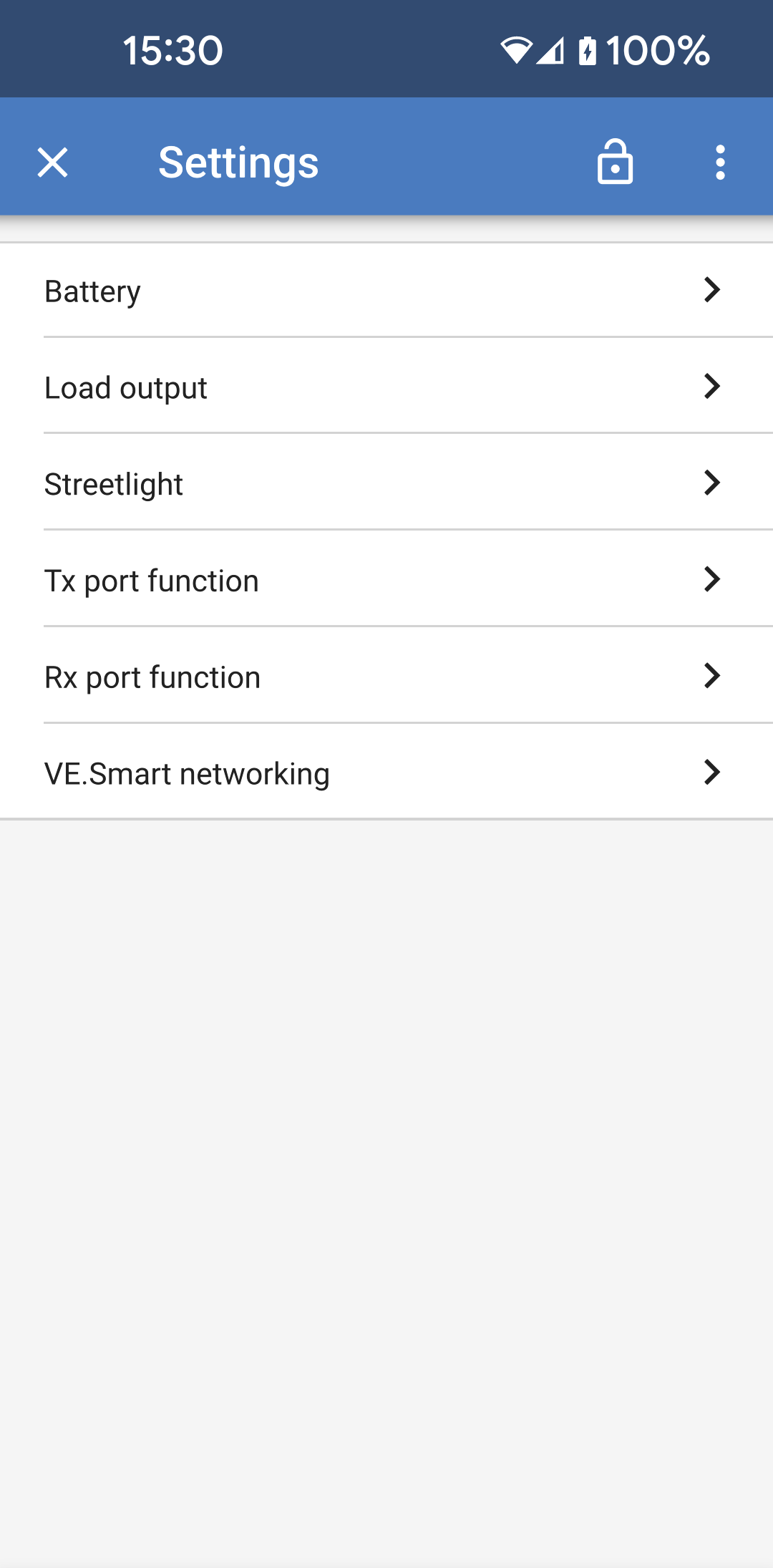

Pentru a accesa „Setări”, faceți clic pe pictograma cu rotiță dințată
din dreapta sus a ecranului.

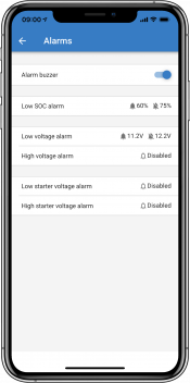

Din „Setări” puteți modifica datele referitoare la stocarea bateriei; setați alarme și relee; modificați parametrii de încărcare; personalizați aspectul și cantitatea de date afișate și configurați sau vă alăturați unei rețele existente VE.Smart.

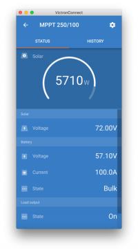

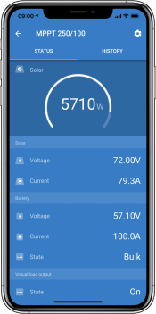

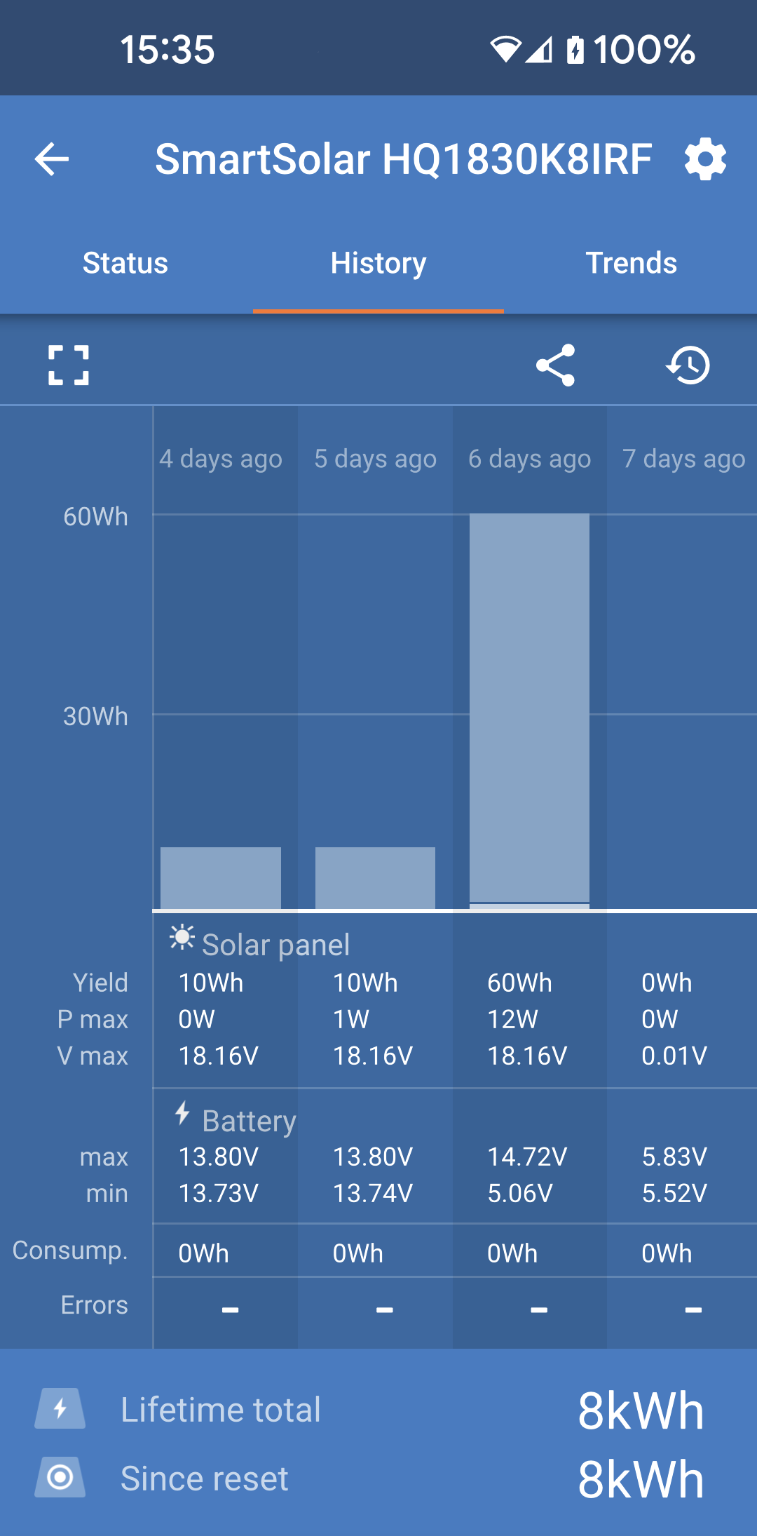

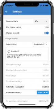

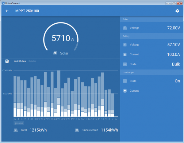

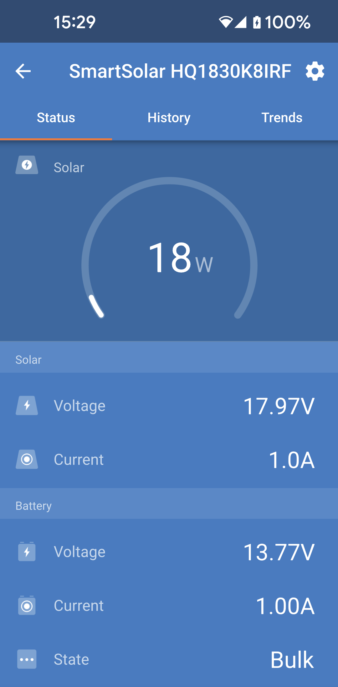

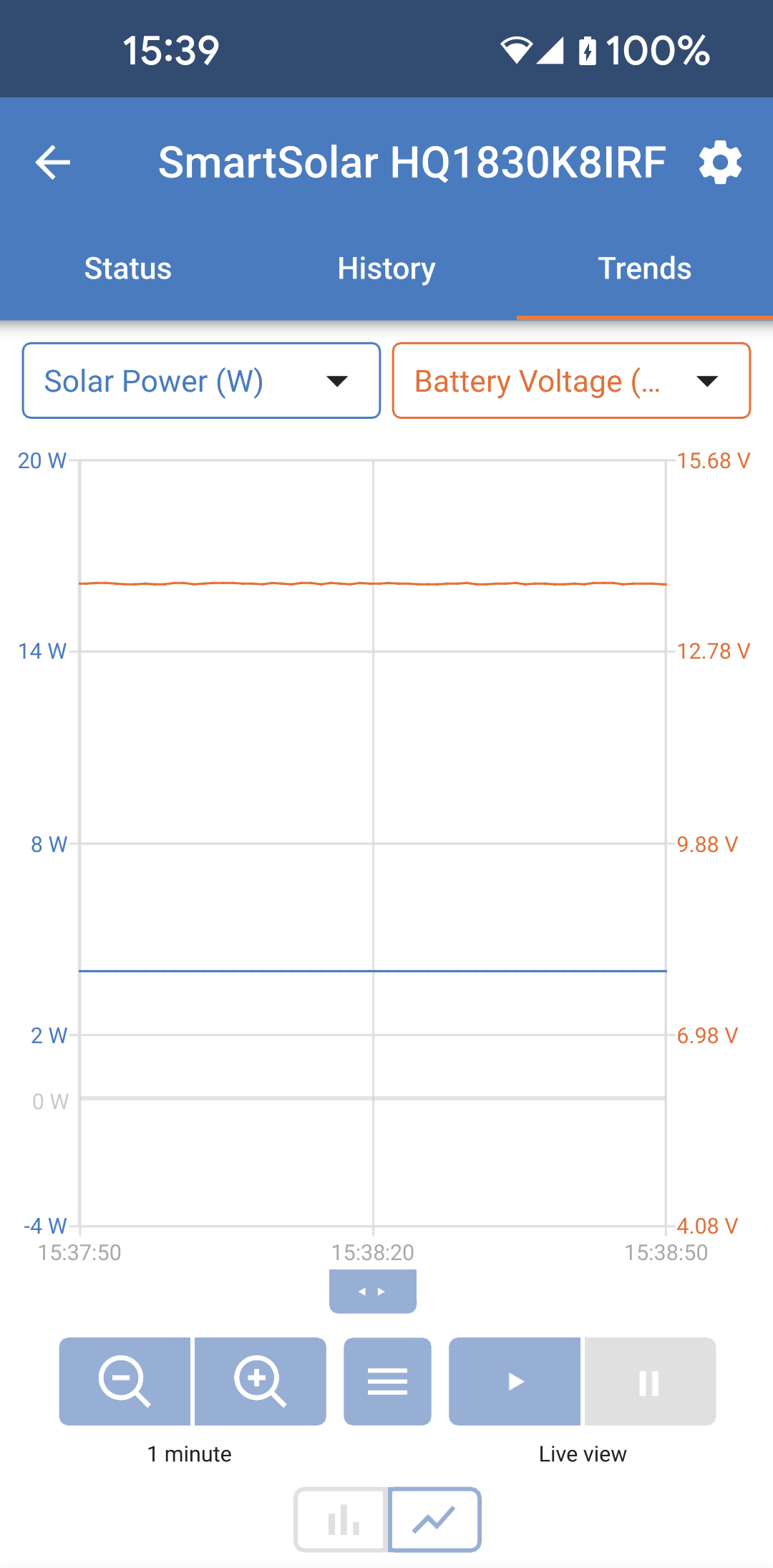

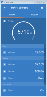

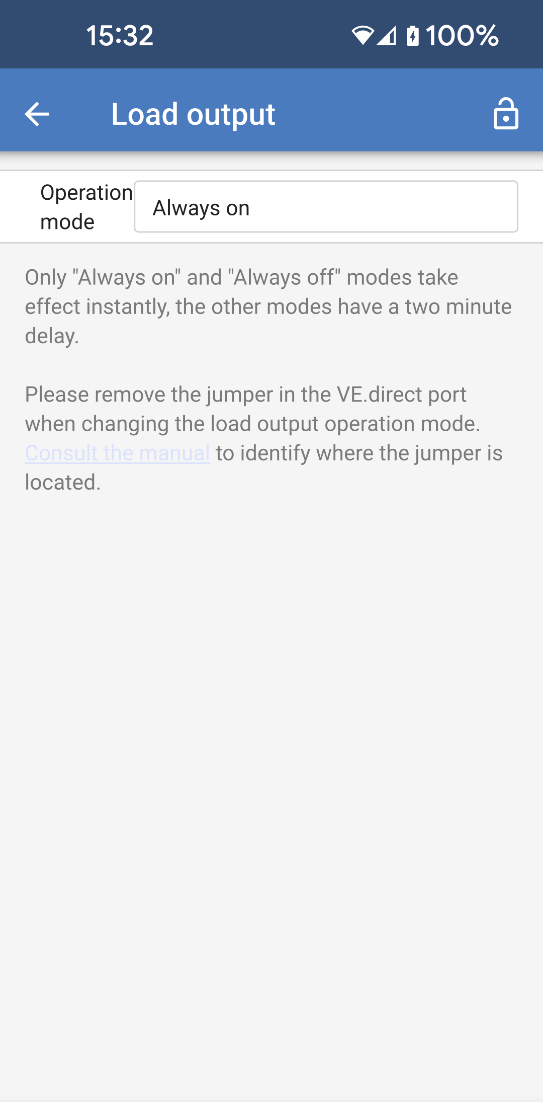

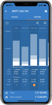

Pagini Regulator încărcare solară
Prin apăsarea pe produsul dvs. Regulator de încărcare solară, puteți vizualizați starea curentă de încărcare.
„Setări” vă permite accesul la gama extinsă de funcții disponibile pe regulatorul dvs. de încărcare solară, inclusiv programarea setărilor de încărcare; pornirea releelor care sunt declanșate de timpul solar sau de parametrii de tensiune; împreună cu o analiză istorică cuprinzătoare.
Pentru o explicație completă a opțiunilor Regulatorului de încărcare solară, accesați acest link.

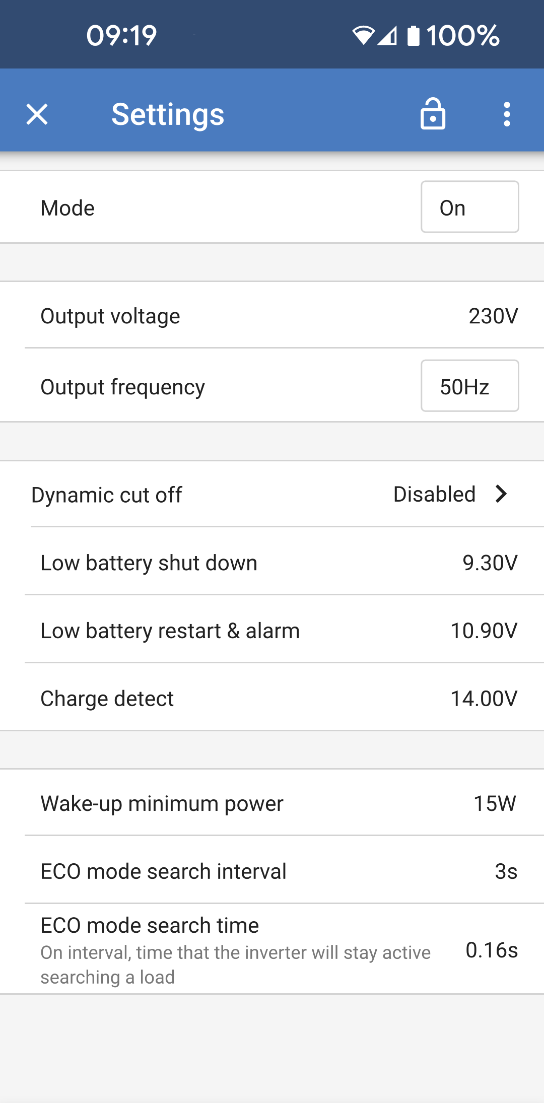

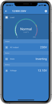

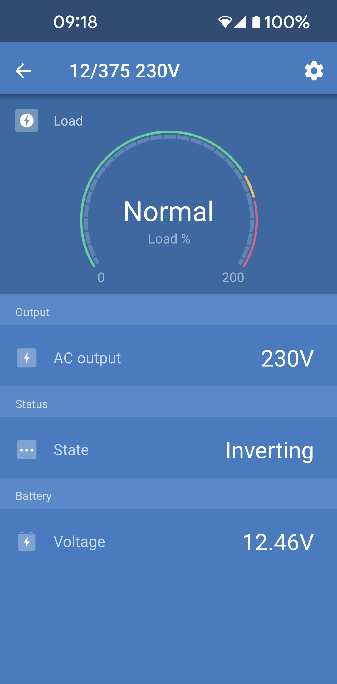

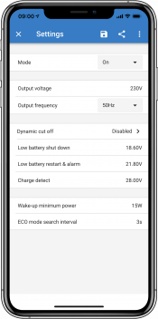

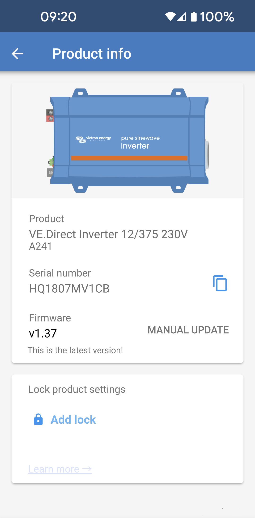

Pagini invertor
Dacă dați clic pe invertor pentru a putea vizualiza datele dinamice, precum consumul de energie al sarcinilor conectate.O bară de putere vă va indica cât de mult lucrează invertorul și veți găsi informații precum tensiunea bateriei etc.
„Setări” vă permite să setați tensiunile/frecvența de ieșire; să setați opriri de joasă tensiune și reporniri - împreună cu alarmele acestora; să setați o limită dinamică - pe baza consumatorilor; împreună cu alte setări despre care puteți găsi mai multe informații aici.

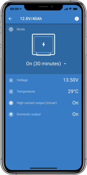

Pagini Încărcător Blue Smart IP65
Încărcătorul de baterie Blue Smart IP65 este furnizat cu Bluetooth încorporat. Când încărcătorul Blue Smart este pornit, acesta va putea fi descoperit folosind aplicația VictronConnect de pe telefon. (cu excepția Windows PC - Consultați 3.1 Windows PC, de mai sus).
Pagina „Acasă” afișează informații despre tensiunea bateriei, curentul de încărcare și unde se află bateria în cadrul ciclului de încărcare.

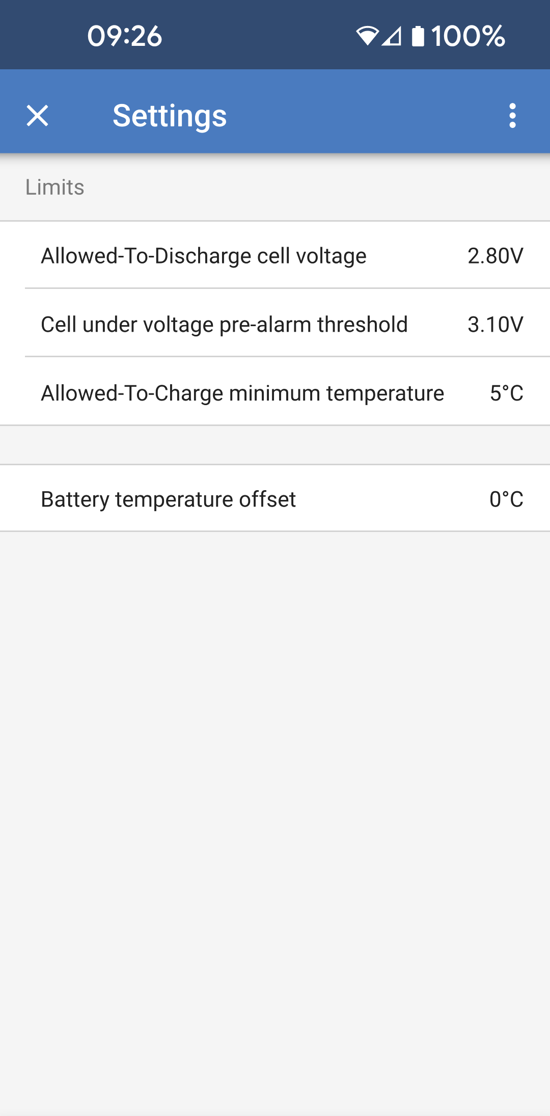

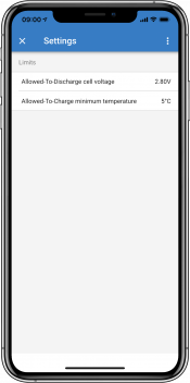

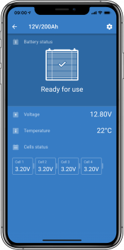

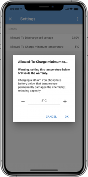

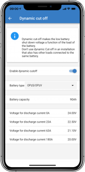

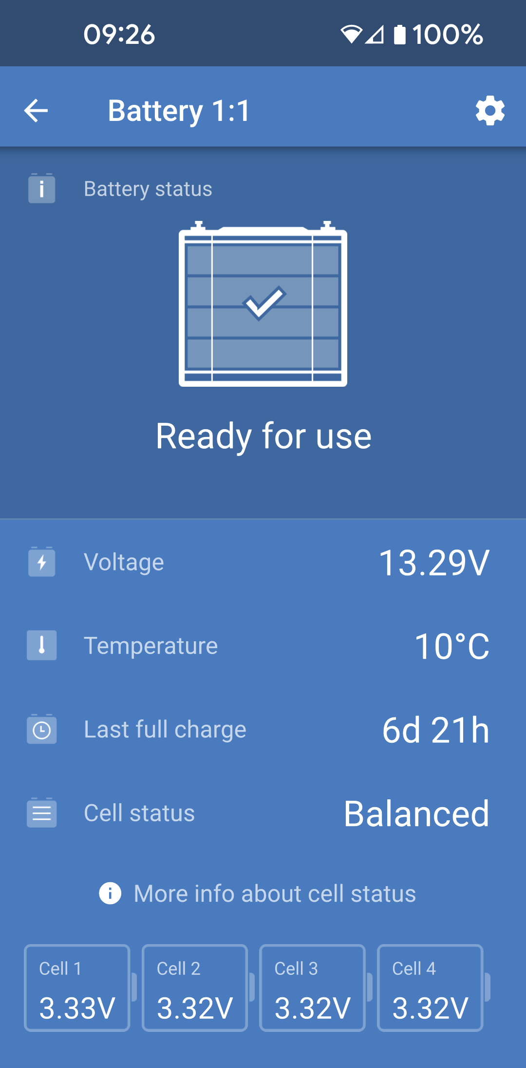

Bateriile Lithium Battery Smart
Bateriile Lithium Battery Smart au Bluetooth încorporat. Dacă faceți clic pe Baterie Lithium din Lista de dispozitive, puteți vizualiza date live despre starea, tensiunea și temperatura bateriei. De asemenea, veți vedea tensiunea fiecărei celule - care este un ghid esențial pentru sănătatea bateriei.
Din „Setări” puteți modifica parametrii de descărcare și temperatură.

Vă prezentăm o captură de ecran a aplicației VictronConnect de pe un PC care folosește o versiune a sistemului de operare Microsoft Windows, afișând informații de la un MPPT.

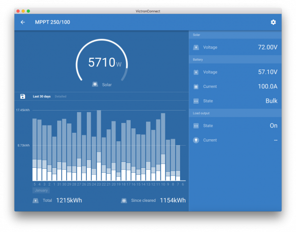

Vă prezentăm o captură de ecran a aplicației VictronConnect de pe un PC care folosește un sistem de operare Mac care arată informații de la un MPPT.

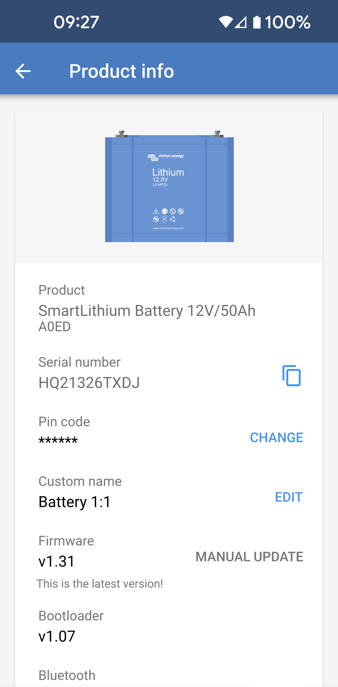

5.3. Cum să atribuiți un nume personalizat produselor dvs.

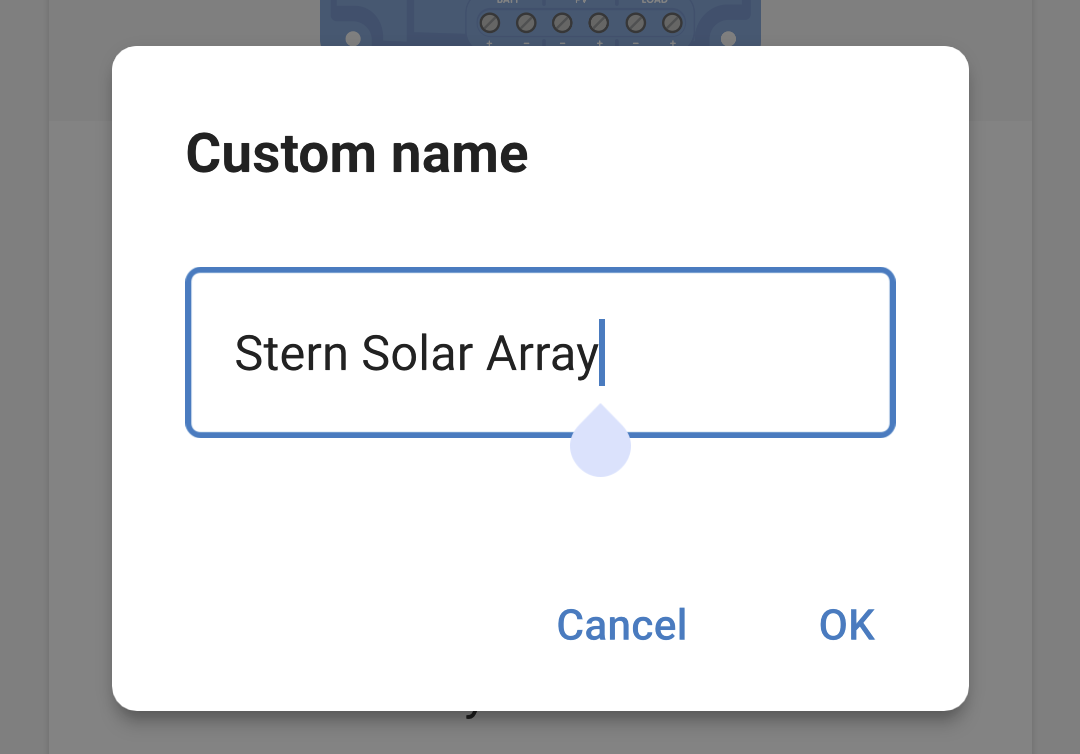

Puteți modifica numele produselor dvs. Victron pentru a le identifica mai ușor. Acest lucru este util în special dacă aveți mai multe produse, cum ar fi 3 MPPT-uri și 2 BMV-uri.

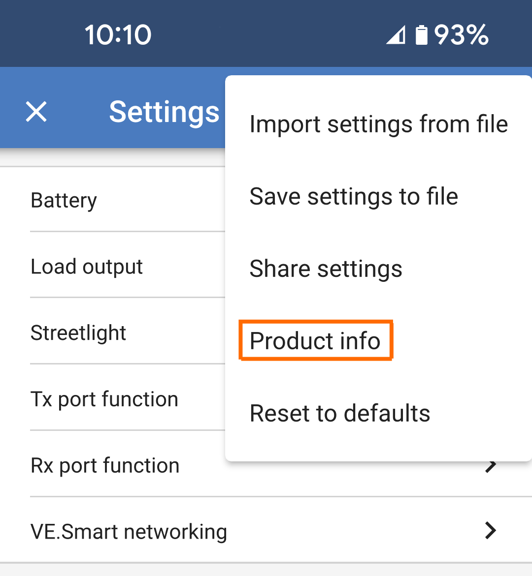

Mai întâi, finalizați conexiunea la dispozitivul al cărui nume doriți să-l personalizați
Mergeți la pagina Informații despre produs făcând clic pe pictograma rotiță dințată
din dreapta sus și, de acolo, faceți clic pe pictograma cu trei puncte verticale
din dreapta sus, pentru a accesa pagina Produs.Mergeți la opțiunea Nume personalizat și selectați Editare, pentru a introduce numele dvs. personalizat
Apăsați OK pentru finalizare.
Repetați acest proces pentru fiecare produs al cărui nume doriți să îl schimbați
Pentru alte produse, veți găsi butonul
din dreapta sus, care vă duce direct la pagina Informații despre produs.
Vă rugăm să urmăriți și acest videoclip pentru mai multe detalii:

Mai întâi, finalizați conexiunea, apoi accesați pagina Informații despre produs., făcând clic pe butonul din dreapta sus:
Pentru anumite produse, aceasta va fi pictograma de setări:
. După deschiderea acelui meniu apăsați și
, și faceți clic pe Informații despre produs.Pentru alte produse, veți găsi butonul
Dacă produsul are caracteristica prin care se poate dezactiva Bluetooth, veți vedea câmpul „Bluetooth” cu un buton de comutare lângă textul „Bluetooth activat”. Glisați comutatorul la oprit, butonul se va schimba din albastru deschis în gri și se va afișa o fereastră pentru a confirma acțiunea dvs. Dacă alegeți „Anulare”, butonul Bluetooth va rămâne pornit, iar butonul de comutare și textul vor reveni la poziția „Bluetooth activat”.
Pentru anumite produse, se afișează un buton de Dezactivare în loc de comutator.

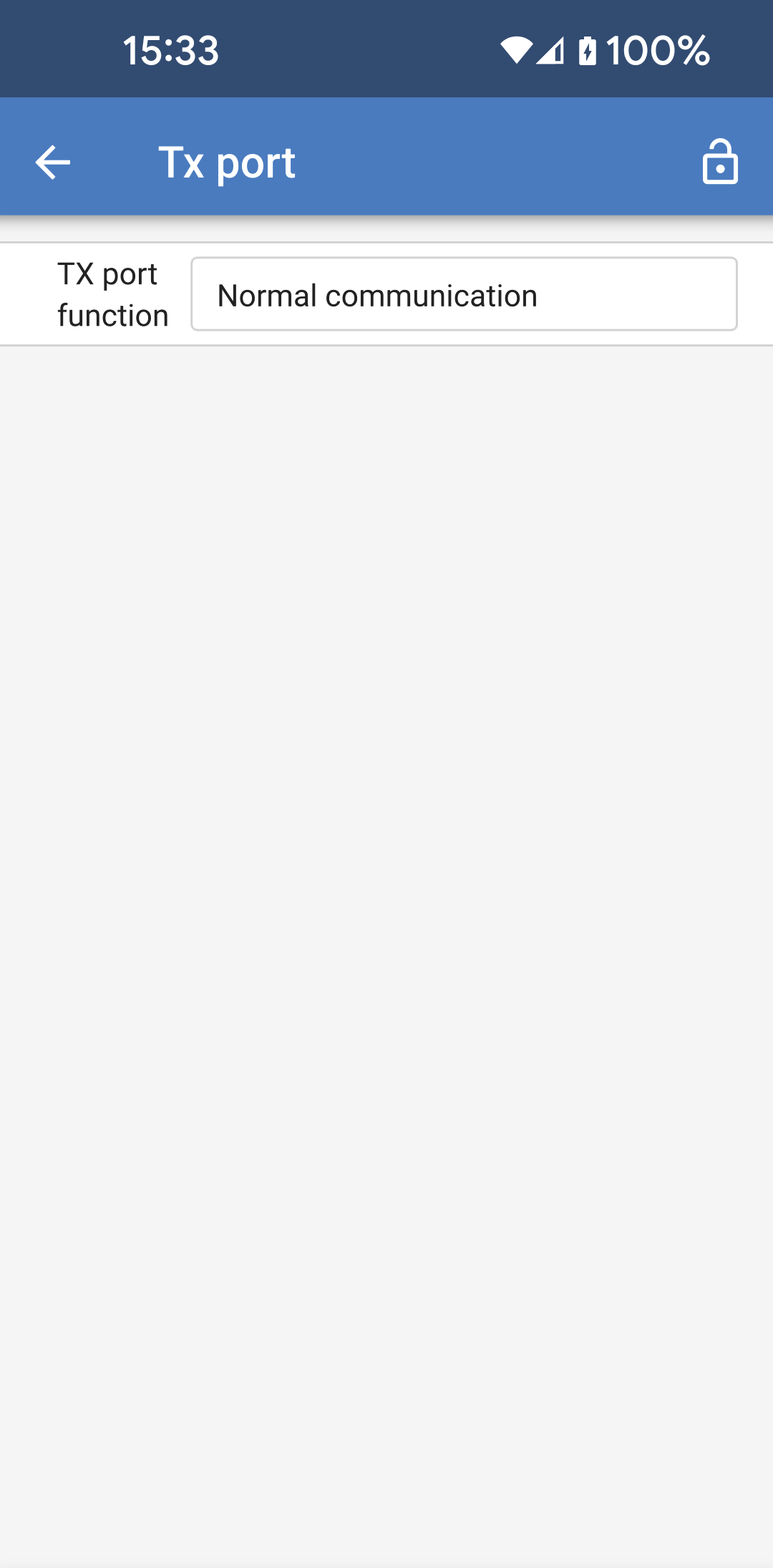

Reactivarea Bluetooth folosind VE.Direct
Conectați produsul cu un cablu VE.Direct la USB cu telefonul dvs. și utilizați VictronConnect pentru a reactiva Bluetooth în pagina Informații produs (vedeți aici cum să ajungeți la pagina Informații despre produs).
Reactivați Bluetooth folosind butonul MOD de pe produs

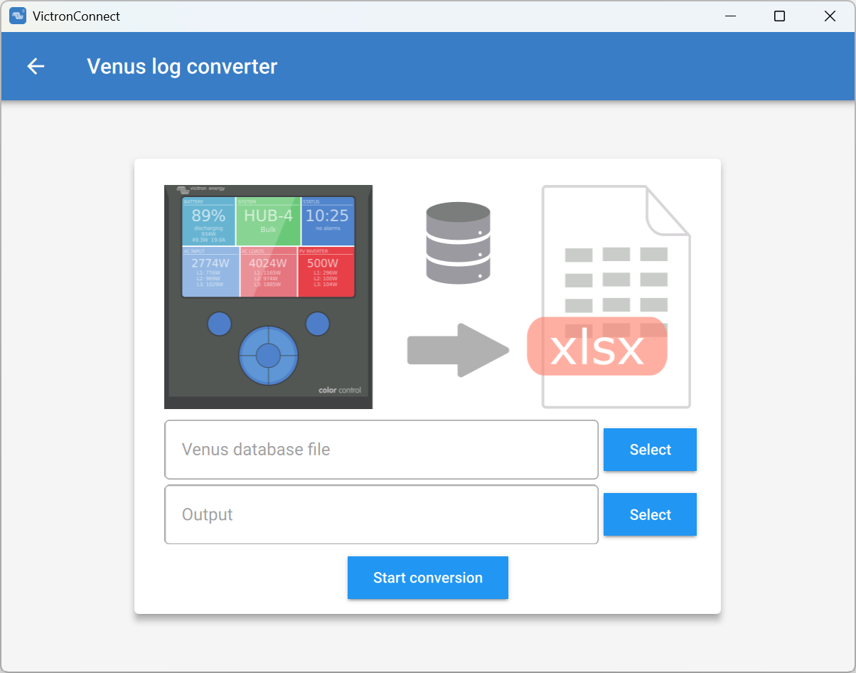

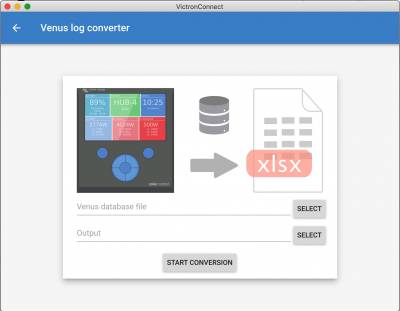

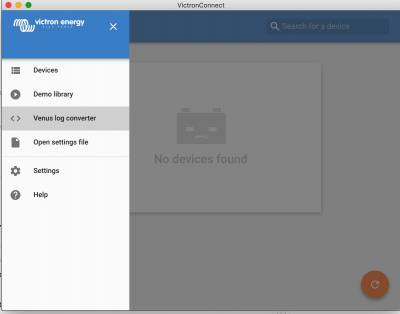

5.5. Importarea și conversia unui fișier de bază de date a familiei de produse GX
VictronConnect vă permite să importați și să convertiți fișierul jurnal al bazei de date SQLITE3 (creat de VenusOS în familia de produse GX) într-un fișier .XLSX Microsoft Excel.
Acest lucru poate fi util dacă site-ul este la distanță și nu are conexiune la internet pentru a încărca fișierul în Portalul VRM sau dacă nu doriți să vă încărcați datele pe serverele Victron.
Această caracteristică este disponibilă numai pe versiunea VictronConnect pentru macOS și Windows.

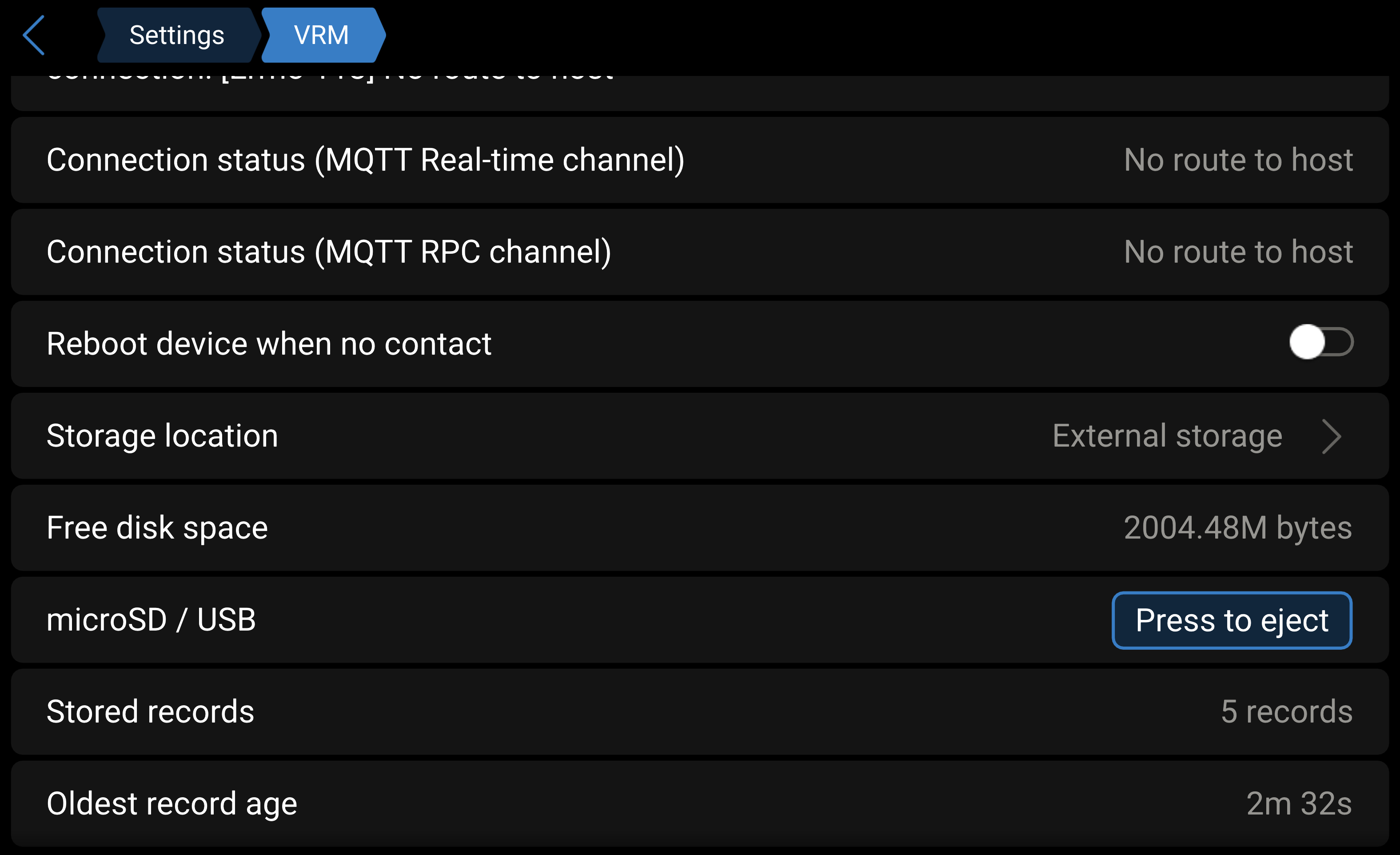

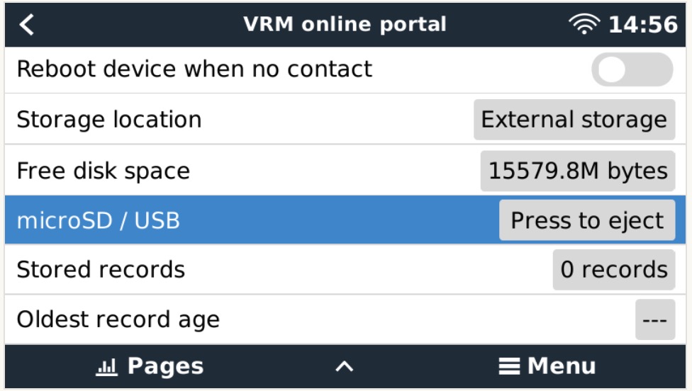

Pentru a prelua acest fișier jurnal, trebuie să aveți un dispozitiv GX cu o unitate USB sau un card microSD instalat (unitate de memorie), iar GX nu poate fi conectat la VRM.
Dacă dispozitivul GX este conectat la VRM prin internet, atunci datele de jurnal vor fi trimise în VRM și nu vor fi salvate pe unitatea de memorie.
Este important dacă doriți să scoateți unitatea de memorie să o scoateți mai întâi în siguranță. Acest lucru se realizează în meniul portalului online VRM al dispozitivului GX (când se detectează o unitate de memorie).
Când unitatea de memorie este scoasă în siguranță, o puteți conecta la computerul care rulează VictronConnect.
Această caracteristică nu este disponibilă pe versiunea mobilă VictronConnect pentru iOS și Android.
Copiați fișierul bazei de date (situat în directorul rădăcină al unității de memorie) pe hard disk-ul local al computerului.

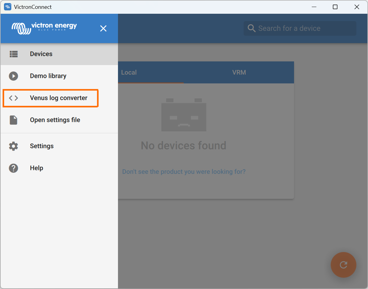

Apoi, puteți deschide VictronConnect și puteți selecta convertorul de jurnal Venus din meniul barei laterale și navigați la fișierul bazei de date Venus.
Selectați locația de ieșire, unde se va crea fișierul .XLSX (Microsoft Excel nativ, dar care poate fi importat în alte instrumente pentru foi de calcul, cum ar fi Apple Numbers sau Google Sheets).
Faceți clic pe START CONVERSION (pornire conversie).
Nu există o limită superioară a dimensiunii bazei de date pe care o puteți importa și aceasta poate cuprinde date ce corespund mai multor ani, prin urmare, vă rugăm să aveți răbdare în timpul procesului de conversie.
Acest proces nu necesită o conexiune la internet, poate fi realizat la distanță, la fața locului, iar datele dvs. nu vor intra niciodată în contact cu serverele Victron.
Rețineți că dacă doriți să utilizați instrumentele grafice ale VRM, puteți comprima ZIP și puteți încărca fișierul bazei de date înainte de conversie și în VRM.
Vă prezentăm o mostră a unui set de date pentru 1 lină, care a fost convertită dintr-o bază de date .sqlite3 într-o foaie de calcul .xlsx.
Date eșantion de date din conversia VictronConnect a unei baze de date a dispozitivului GX
