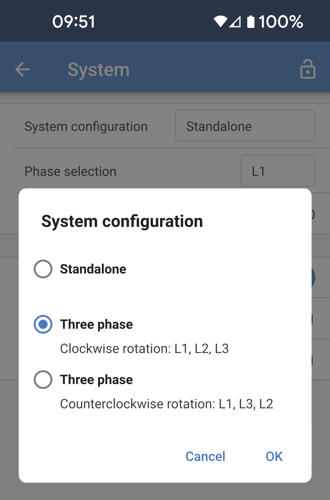

Systemkonfiguration:
Den fabriksinställda systemkonfigurationen är ”Fristående”.
Klicka på rutan för att öppna upp en popupmeny där du kan välja ”trefas”. Det finns två alternativ för trefas som du kan välja, antingen medsols eller motsols, beroende på fasrotationen på installationsplatsen.
Du måste tillämpa samma inställningar för varje enskild enhet.
