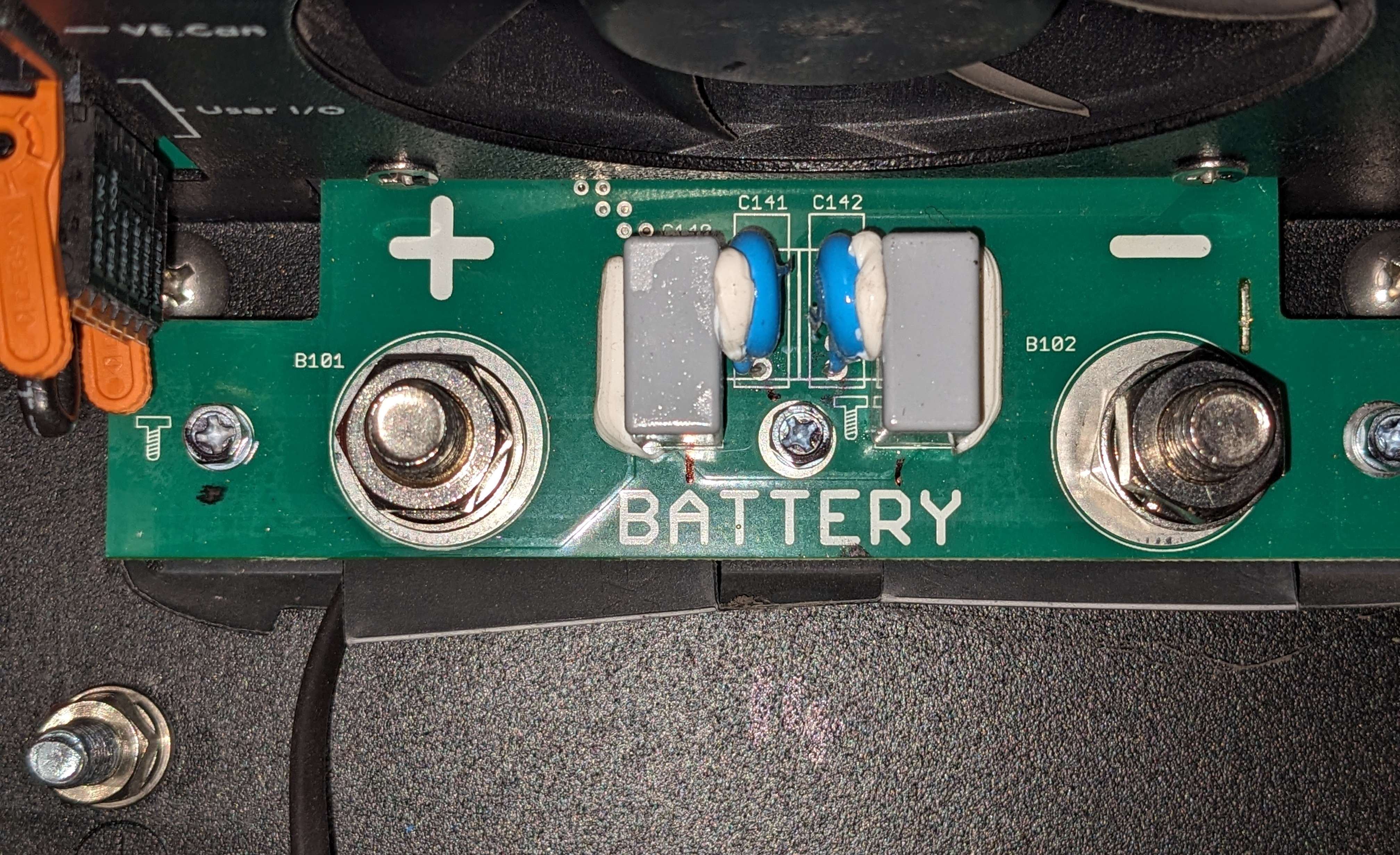

För att få åtkomst till batteriterminalerna ska du skruva loss de två skruvarna på botten av höljet och ta bort kåpan för att få nå anslutningsutrymmet.
VarningDen nedre muttern är fastlödd på kretskortet; försök inte lossa den |
