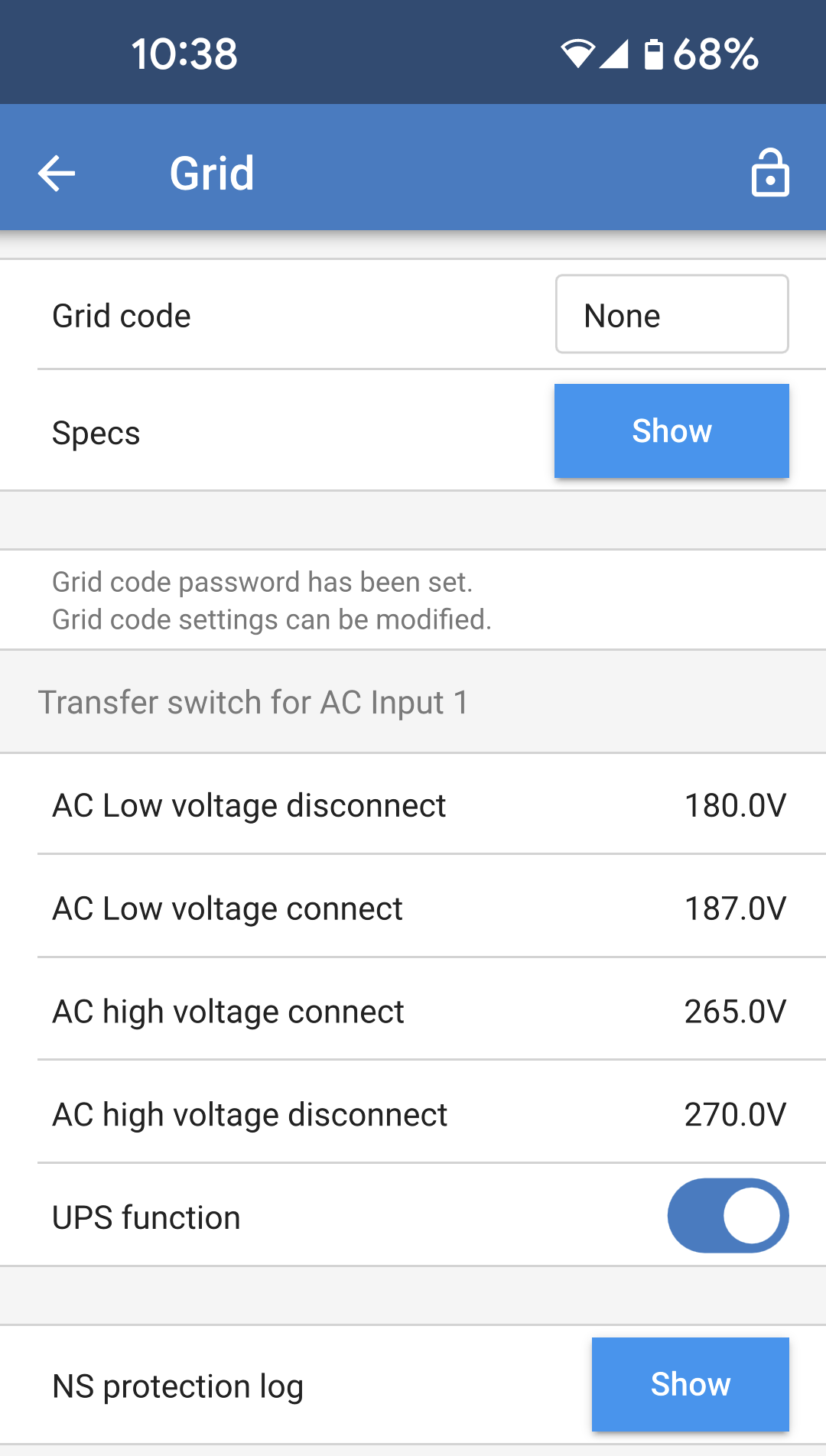

Nätinställningssidan erbjuder ett urval av regionala nätkoder och för att justera gränserna för AC-ingångsspänning.
  • Nätkod: Standardalternativet är Ingen, nätinmatning är inte möjlig.
    Välj den passande nätkoden för din region.
    Vi hänvisar till kapitlet om ESS-installation för mer information om inställningar av nätkoder.ESS - Energilagringssystem
  • Specifikationer: Klicka på ”Visa” för att visa den nuvarande valda nätkodens specifikationer.
Inställningarna nedan gör det möjligt att ställa in övre och lägre nivåer för AC-ingångsfrånkoppling. Om AC-ingångsspänningen hamnar utanför dessa gränser kommer den att kopplas från och inte föras genom till AC-utgången. När AC-ingången är frånkopplad med driftläget inställt på ”På” tillhandahåller växelriktaren effekt till AC-utgången,
  • Frånkoppling vid låg AC-spänning: AC-ingången kopplas från när spänningen sjunker under denna nivå.
  • Anslutning vid låg AC-spänning: Efter en frånkoppling vid låg spänning återansluter AC-ingången när spänningen stiger över denna nivå.
  • Anslutning vid hög AC-spänning: Efter en frånkoppling vid hög spänning återansluter AC-ingången när spänningen sjunker under denna nivå.
  • Frånkoppling vid hög AC-spänning: AC-ingången kopplas från när spänningen stiger över denna nivå.
  • UPS-funktion: Växla till den här inställningen för att möjliggöra en snabbare överföring från AC-ingång till växelriktareffekt.
    Du kan behöva inaktivera den här inställningen när du använder en generator. Det beror på att generatorns utgång är mindre stabil och kan orsaka oönskad överföring till växelriktaren när den är igång.
  • NS Skyddslogg: Skyddsloggen för nätverkssystemet registrerar de fem senaste skyddshändelserna. Klicka på ”Visa” för att visa loggade händelser.
