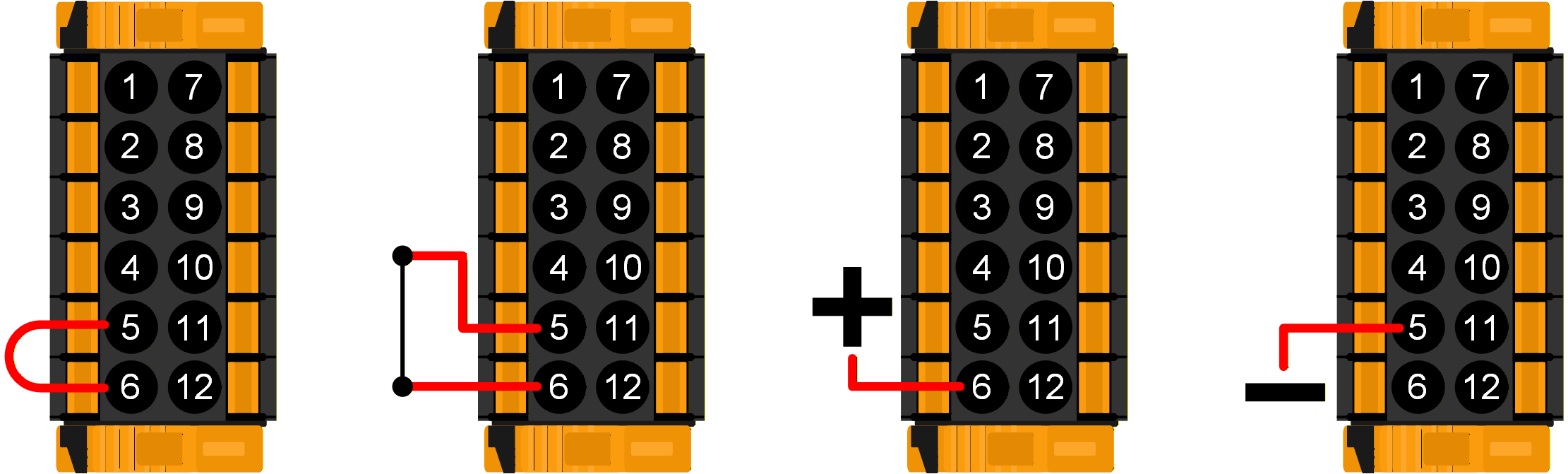

O dispositivo Multi RS será ligado se as entradas forem ligadas de uma das quatro formas ilustradas à direita.

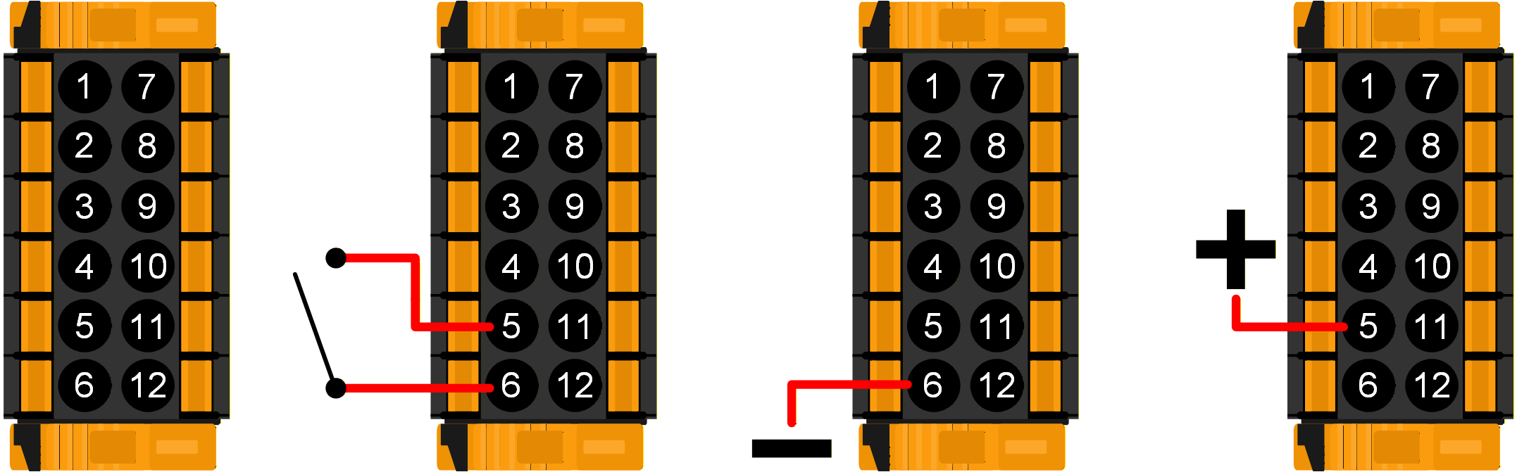

O dispositivo Multi RS será desligado se as entradas forem ligadas de uma das quatro formas ilustradas à direita.

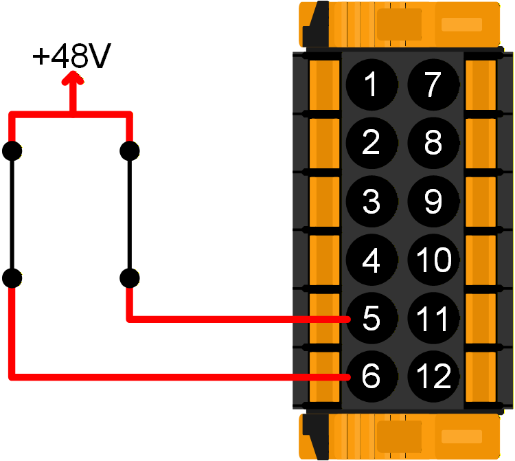

Os contactos «Permitir carregar» e «Permitir descarregar» do BMS estão ambos fechados. Os terminais REMOTE_H e REMOTE_L são ambos puxados para +48 V através dos contactos do interruptor BMS. O dispositivo Multi RS funciona normalmente e é permitido carregar e descarregar a bateria. | ![]() |

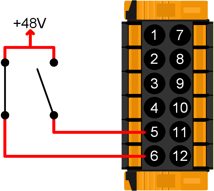

O BMS abriu o seu contacto «Permitir carregar». O REMOTE_H é puxado para +48 V através do contacto BMS e o terminal REMOTE_L está em circuito aberto (flutuante). O dispositivo Multi RS interrompe o carregamento da bateria a partir de fontes CA e/ou solares, mas continua a descarregar a bateria normalmente. | ![]() |

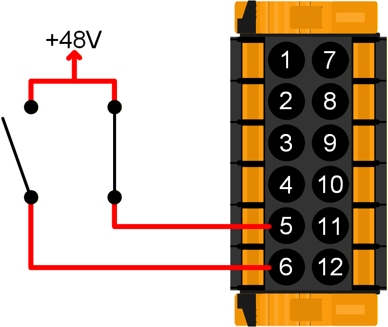

O BMS abriu o seu contacto «Permitir descarregar». O REMOTE_L é puxado para +48 V através do contacto BMS e o terminal REMOTE_H está em circuito aberto (flutuante). O dispositivo Multi RS interrompe a descarga da bateria, mas continua a carregar a bateria a partir de fontes CA e/ou solares, se disponíveis. | ![]() |

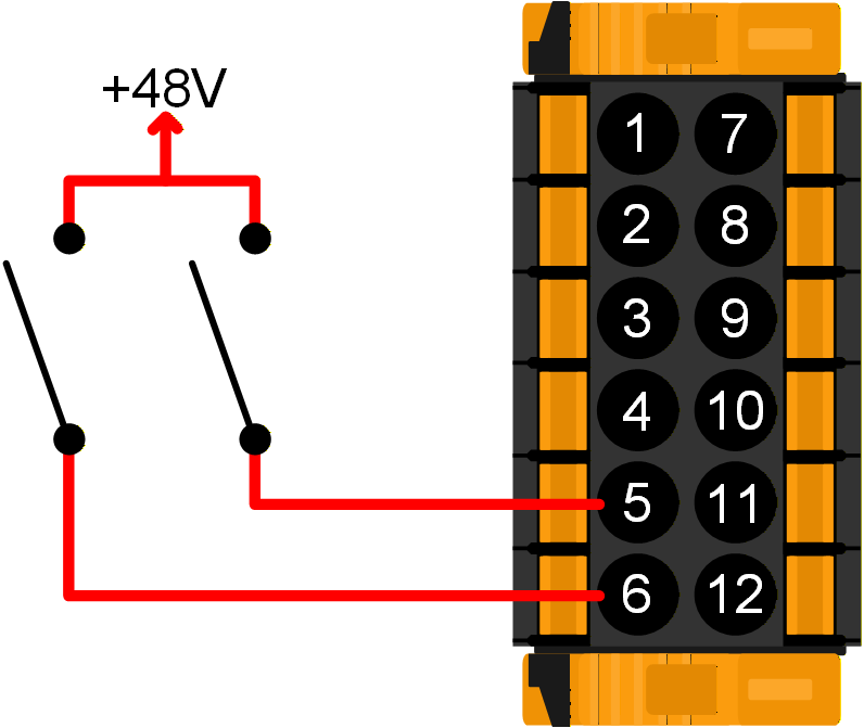

Os contactos «Permitir carregar» e «Permitir descarregar» do BMS estão ambos abertos. Os terminais REMOTE_H e REMOTE_L estão ambos em circuito aberto (flutuante). Não é permitido carregar nem descarregar, pelo que o dispositivo Multi RS desliga-se. | ![]() |
