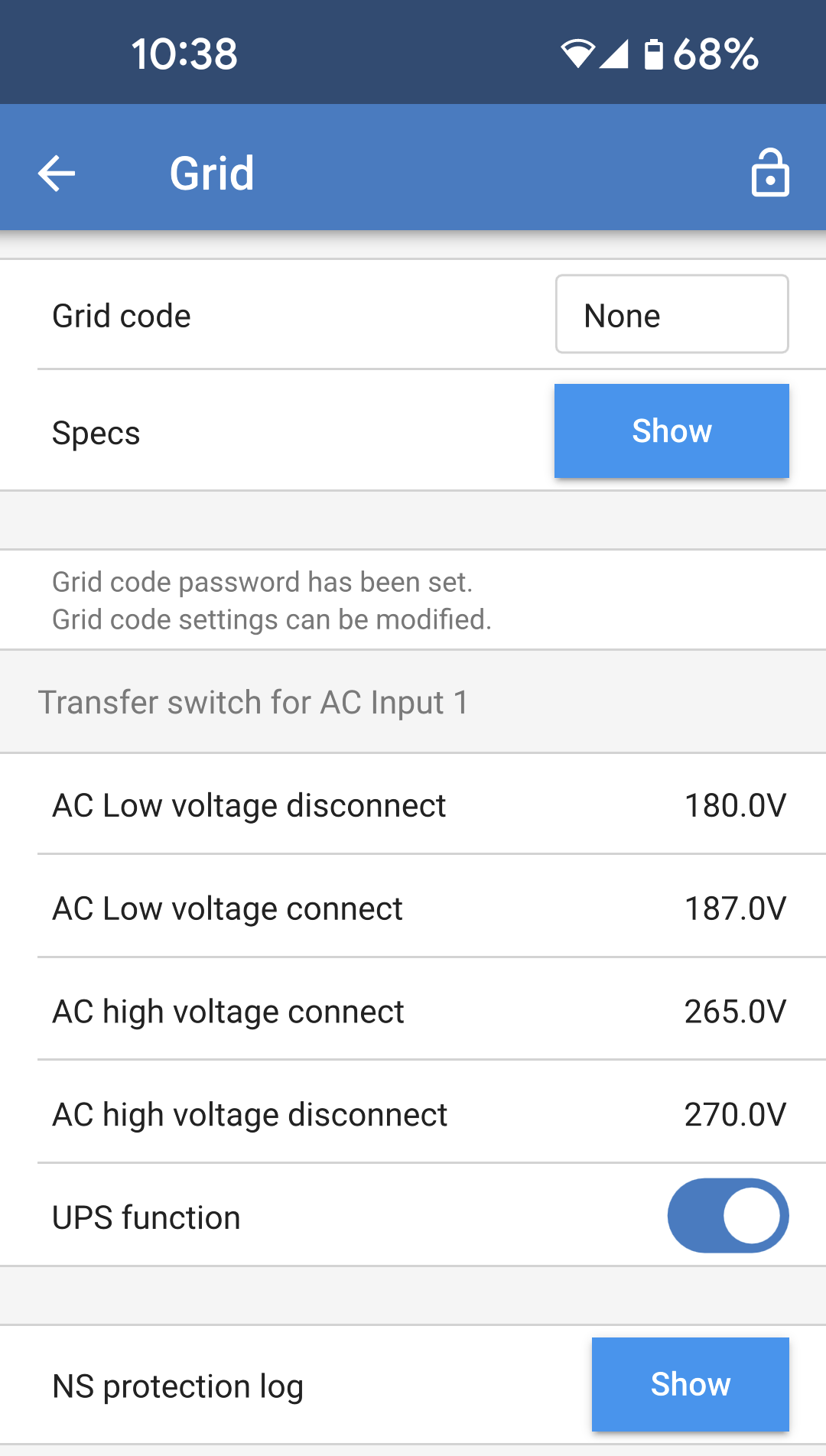

As definições da rede elétrica oferecem uma seleção de um código da rede elétrica e permitem ajustar os limites da tensão de entrada CA.
  • Código da rede elétrica: A predefinição é «Nenhum»; a injeção na rede elétrica não vai ser possível.
    Selecione o código da rede elétrica para a sua região.
    Consulte o capítulo da instalação ESS para obter mais informação sobre as definições de configuração do código da rede elétrica.ESS - Sistema de armazenagem de energia
  • Especificações: Toque em «Mostrar» para ver as especificações do código da rede elétrica selecionado atualmente.
As definições seguintes permitem configurar os níveis superior e inferior do desligamento da entrada CA. Se a tensão de entrada CA superar estes limites, irá ser desligada e não passará para a saída CA. Se a entrada CA estiver desligada, quando o modo de funcionamento estiver definido como «Ligado», o inversor fornece energia à saída CA.
  • Desligamento por tensão baixa CA: A entrada CA será desligada quando a tensão for inferior a este nível.
  • Ligação por tensão baixa CA: Depois de um desligamento de tensão baixa, a entrada CA volta a ligar-se quando a tensão for superior a este nível.
  • Ligação por tensão CA alta: Depois de um desligamento de tensão alta, a entrada CA volta a ligar-se quando a tensão for inferior a este nível.
  • Desligamento por tensão CA alta: A entrada CA será desligada quando a tensão for superior a este nível.
  • Função UPS: Ative esta definição para permitir uma transferência mais rápida da entrada CA para a potência do inversor.
    Pode ser necessário desativar esta definição quando utilizar um gerador. Isto porque a saída do gerador é menos estável e pode causar transferência indesejada no inversor quando estiver a funcionar.
  • Registo de proteção NS: O registo de proteção do sistema de rede guarda os cinco eventos de proteção mais recentes. Toque em «Mostrar» para visualizar os eventos registados.
