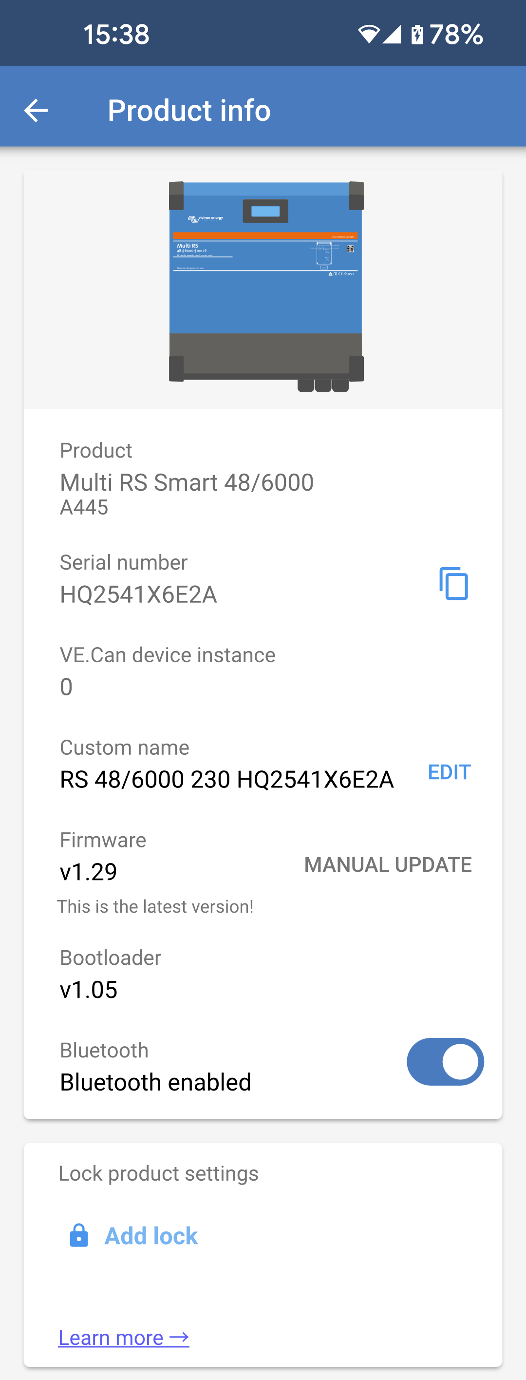

Informação do produto
Para aceder a página de Informação do produto, toque no ícone de três pontos verticais na página Definições.
  • Produto: Mostra o nome do produto e o número do modelo.
  • Número de série: Mostra o número de série do Multi RS.
  • Instância de dispositivo NEMA2000: Apresenta o número de instância do dispositivo de rede para este dispositivo em particular.
  • Código PIN: O código PIN está oculto, mas pode ser alterado com o botão de alteração à direita.
  • Nome personalizado: Altere o nome amigável do Multi RS.
  • Firmware: Exibe a versão do firmware atual em execução no Multi RS.
  • Gestor de arranque: A versão do gestor de arranque.
  • Bluetooth: Ative ou desative o funcionamento de Bluetooth Multi RS.
    Atenção
    Tenha em conta que se desativar o Bluetooth, a ligação a este dispositivo através de Bluetooth deixa de ser possível depois de voltar à lista de dispositivos ou sair da aplicação VictronConnect. É necessário fazer a ligação com um VE.Direct para a «interface» USB para ativar novamente o Bluetooth.
  • Leitura imediata via Bluetooth: Ative esta definição para visualizar os dados mais importantes do Multi RS na página da lista de Dispositivos.
  • Detalhes da leitura instantânea: Toque em «SHOW» (mostrar) para ver os dados de cifragem utilizados para a leitura instantânea.
  • Bloquear as definições do produto: Utilize esta opção para bloquear as definições do Multi RS com uma senha. Isto impede que outras pessoas alterem definições críticas sem a senha.
    Toque em «Add lock» (adicionar bloqueio) para avançar para a página «Lock product settings» (bloquear definições do produto).
    • Senha das definições do produto: Crie uma senha que vai ser utilizada para desbloquear as definições do produto.
