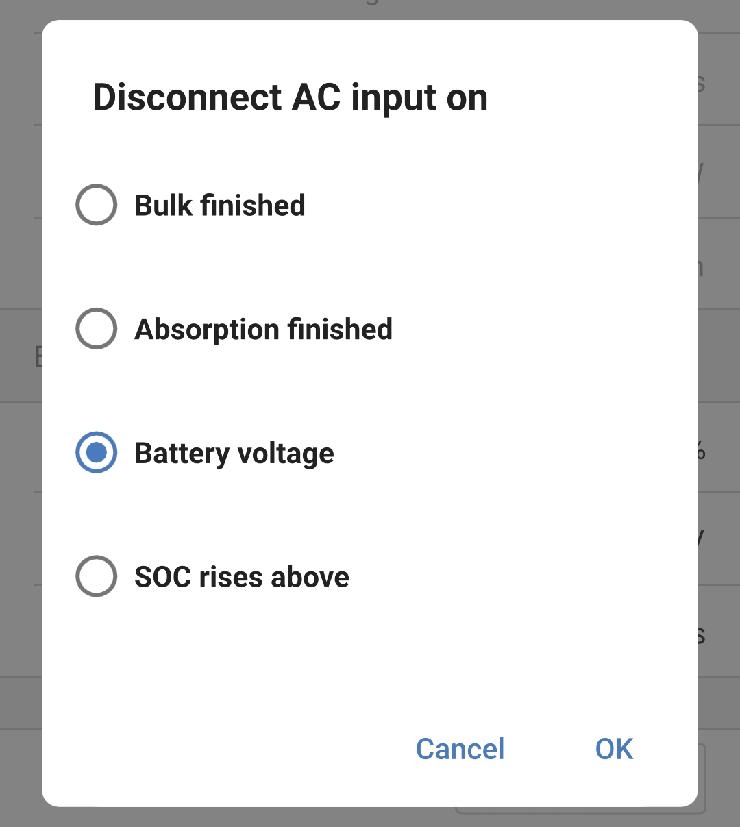

  • Desligar a entrada de CA em: Toque neste campo e, em seguida, selecione uma condição da bateria pela qual a entrada de CA será desligada.
  • Desligar quando a tensão for superior a: Se «Tensão da bateria» tiver sido selecionada no campo anterior, pode definir uma tensão da bateria acima da qual a entrada de CA vai ser desligada.
