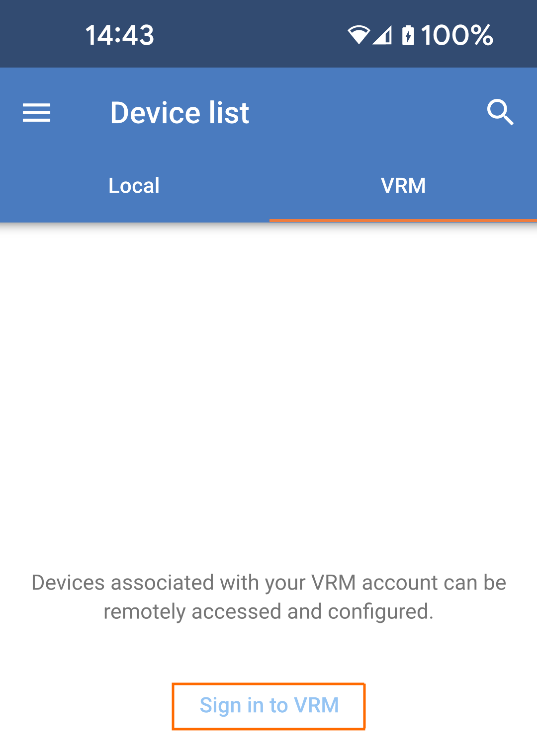

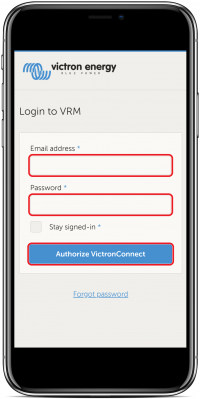

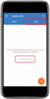

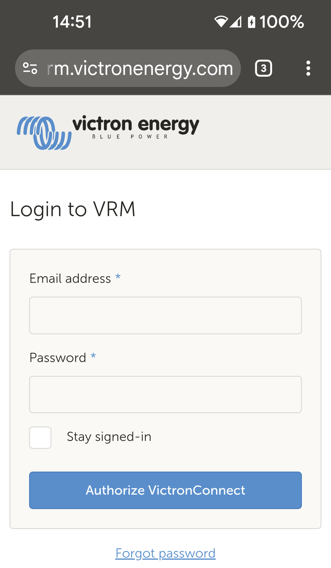

- Autorize a aplicação VictronConnect a aceder à sua conta VRM - Abra a aplicação VictronConnect
- Deslize até ao separador VRM e selecione «SIGN IN TO VRM» (fazer login para a contra vrm)
- Introduza o seu endereço e-mail e a sua palavra-passe para a conta VRM e selecione «Autorizar VictronConnect»

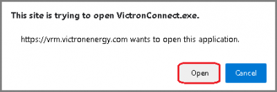

- Se estiver a usar um tablet ou um computador, é possível que o seu navegador peça igualmente permissão para abrir VictronConnect, nesse caso deve escolher «Abrir».

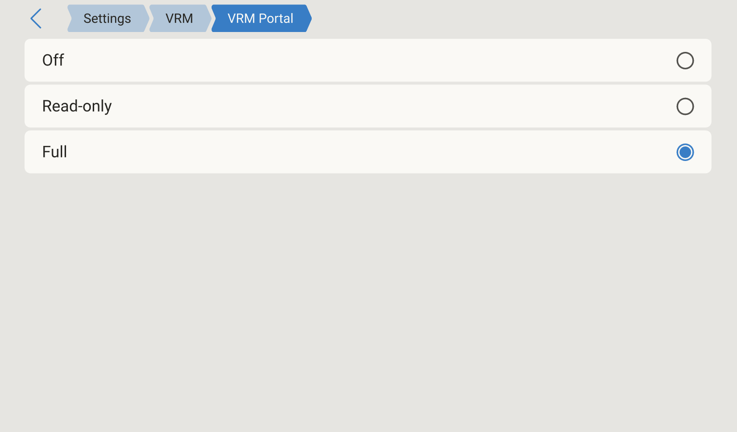

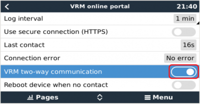

- Ative a opção «Comunicação VRM de dois sentidos» em lista de dispositivos > Configurações > Portal online VRM.

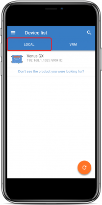

10.4. Separador «Local»
O separador «Local» mostra todos os produtos que se encontrem dentro do alcance do protocolo Bluetooth ou da rede WiFi e que estão ligados ao telefone com VictronConnect (através de um cabo VE.Direct para USB ou MK3 para USB)

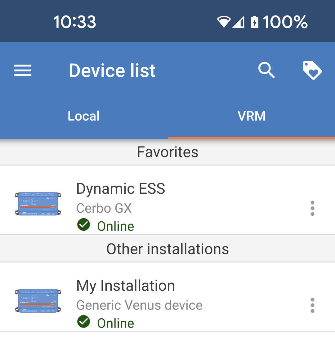

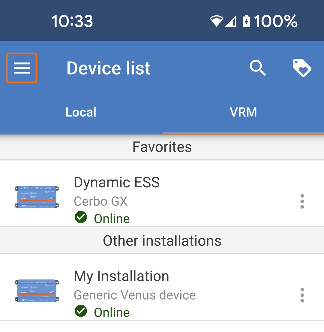

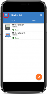

10.5. Separador VRM

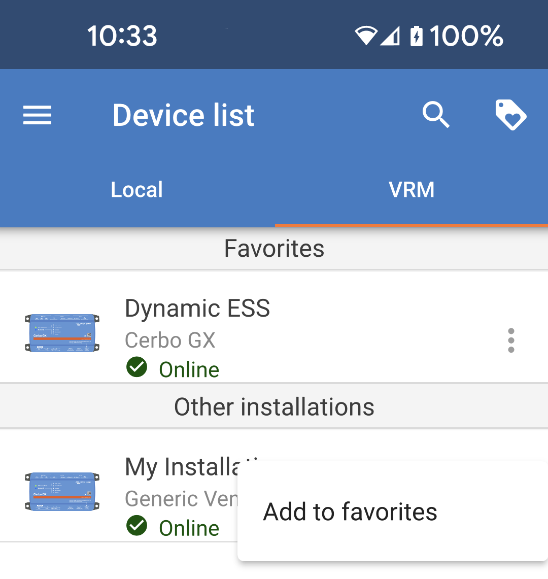

O separador VRM mostra todas os sistemas associados no VRM ao perfil de utilizador VRM.
Qualquer sistema pode ser selecionado para aceder ao portal online VRM ou aos produtos ligados.

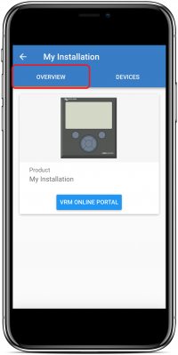

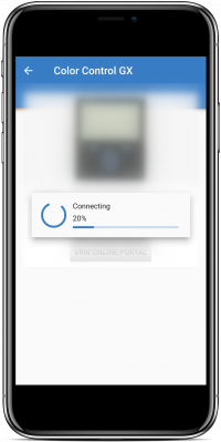

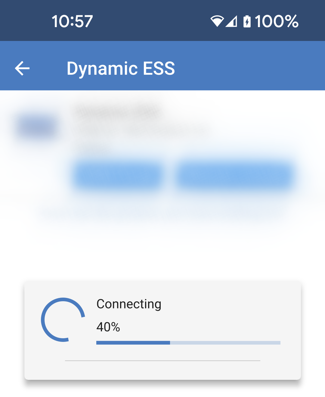

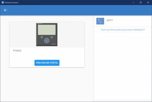

Quando um sistema VRM for selecionado, vai levar alguns segundos até a ligação ser feita e assim que estiver estabelecida, irão aparecer dois separadores, um chamado «OVERVIEW» (resumo) e o outro «DEVICES» (dispositivos).
10.5.1. Separador «Resumo»
O separador «OVERVIEW» (resumo) contém a imagem do produto GX, o nome do sistema VRM e uma ligação direta ao portal VRM online associado.

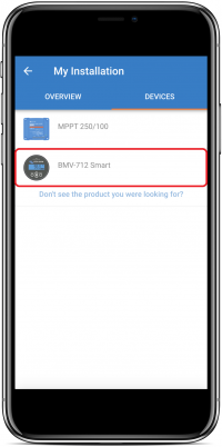

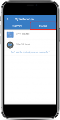

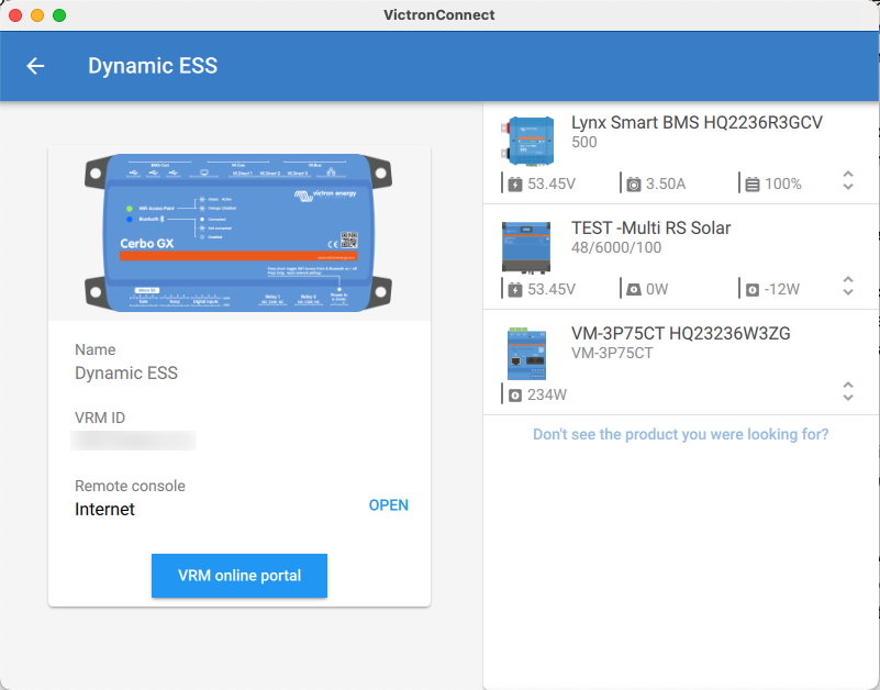

10.5.2. Separador «Dispositivos»

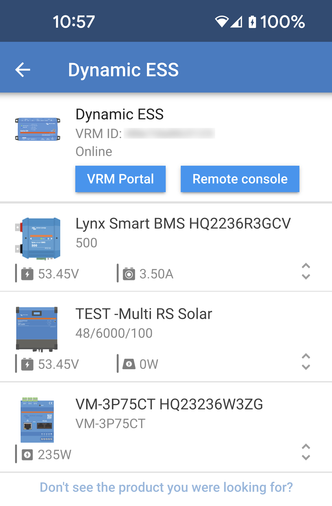

O separador «DEVICES» (dispositivos) contém uma lista de todos os produtos compatíveis que se encontram ligados fisicamente ao produto GX.
Se estiver a utilizar um tablet ou um computador, o separador «DEVICES» (dispositivos) é mostrado como painel no lado direito do mesmo ecrã.

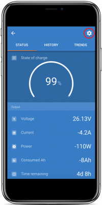

10.6. Acesso remoto aos produtos

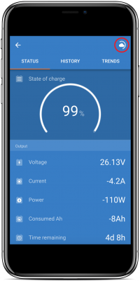

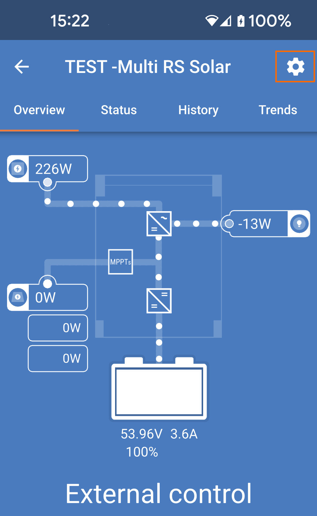

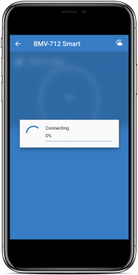

Quando um produto for selecionado, vai levar alguns segundos até a ligação ser feita e assim que estiver estabelecida, irão aparecer dados e informações do produto em tempo real.
Logo a seguir serão transferidos os dados históricos e as configurações de ligação iniciais, durante esse período de tempo será mostrado um símbolo de nuvem no canto direito superior (isso por norma leva menos de 30 segundos).
Não é possível aceder às configurações até que o símbolo de nuvem acabe por ficar novamente substituído pelo símbolo normal da roda dentada.

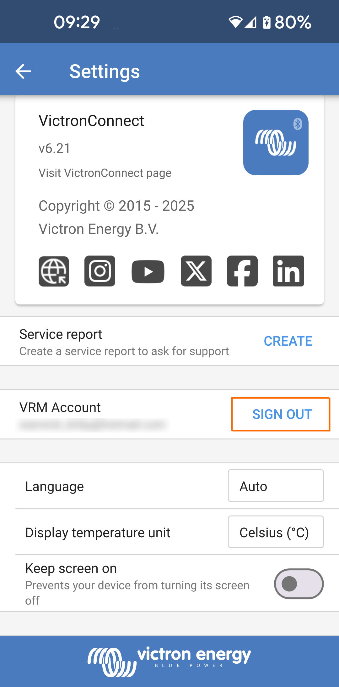

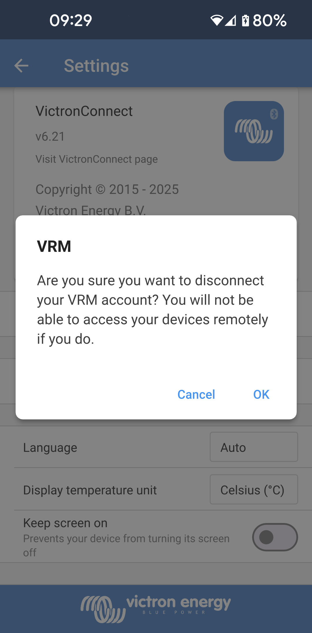

10.7. Fazer logout

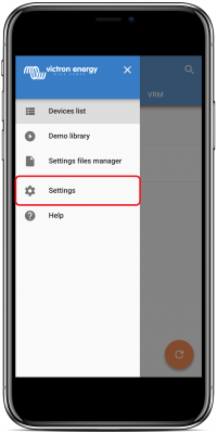

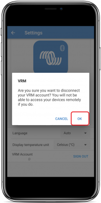

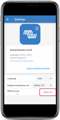

Para terminar a ligação entre VictronConnect-Remote e a sua conta VRM, abra o menu principal e selecione «Configurações».
Na página das configurações, selecione «SIGN OUT» (sair) e de seguida «OK» na caixa de diálogo de confirmação.
Após o logout, VictronConnect-Remote deixa de ter acesso à conta VRM e a todos os sistemas associados ao VRM. Para restaurar o acesso, deve novamente fazer login.

- Certifique-se de que “Comunicação VRM de dois sentidos” se encontra ativada - veja a secção das configurações.
