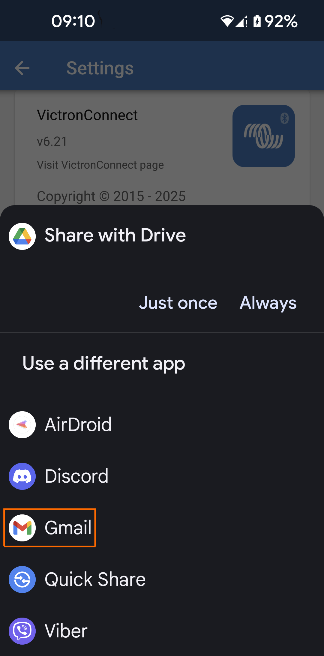

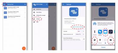

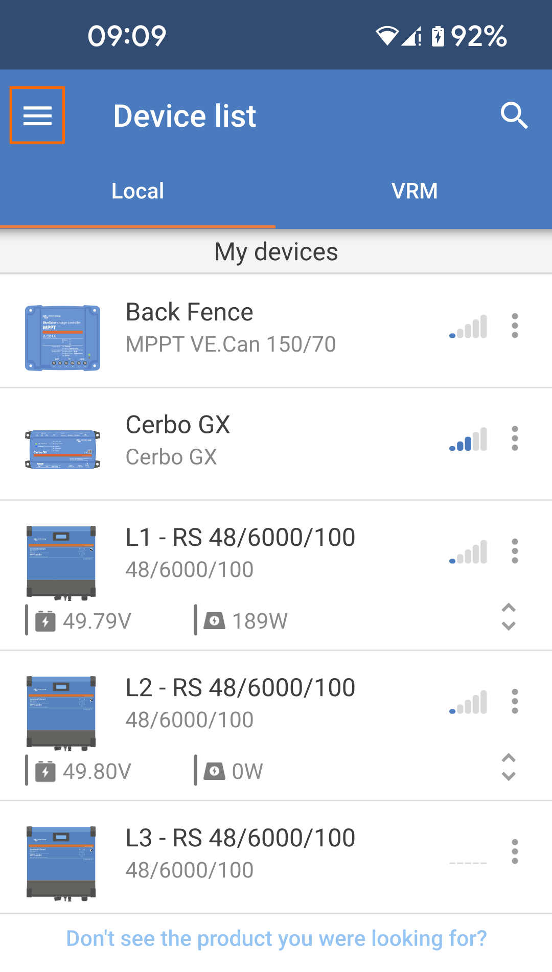

13.7. Como criar um relatório VictronConnect
Se tiver problemas com VictronConnect ou o seu produto Victron, pode acontecer que lhe solicitemos a criação de um relatório «Relatório de serviço VictronConnect». É preciso referir que esse relatório serve apenas para uso interno pela Victron e não é legível nem útil para qualquer outro propósito sem ser a resolução de problemas por parte dos nossos programadores.
Para criar o relatório,
- Abra VictronConnect
- Faça os procedimentos que levam ao bug ou problema
- Volte para o menu principal

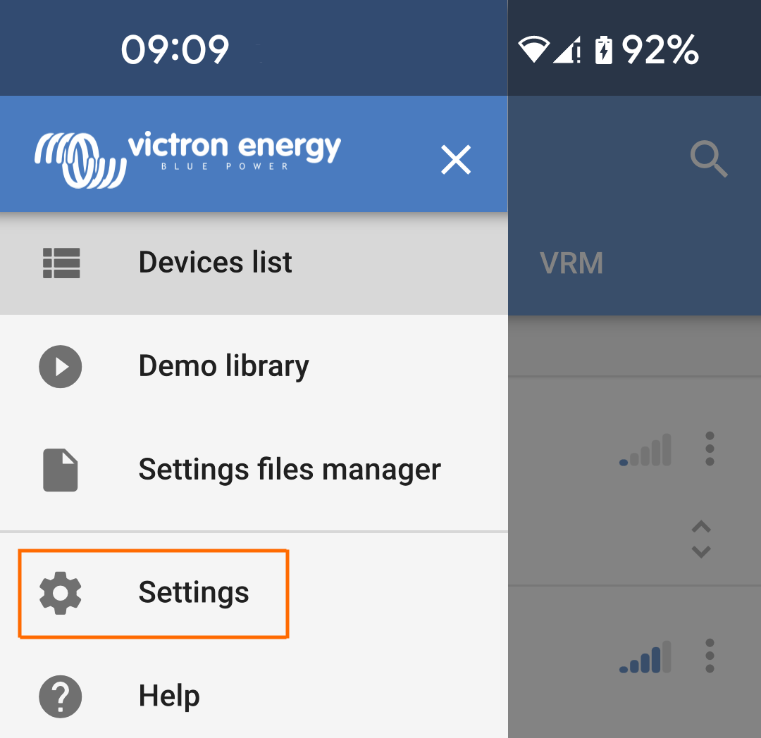

- Selecione o menu das três linhas

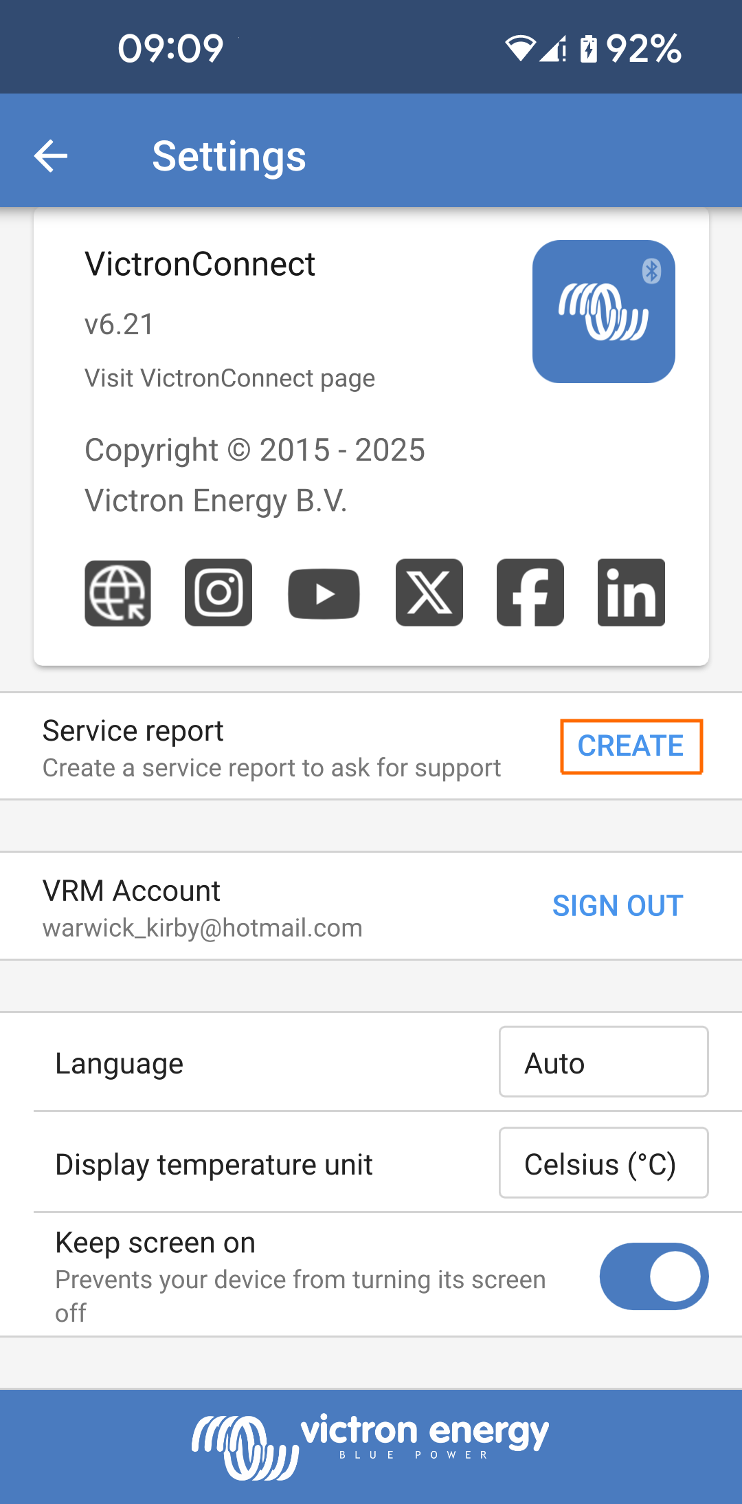

- Selecione configurações
- Clique ou toque em «CREATE SERVICE REPORT» (criar um relatório de serviço)
- Guarde ou copie o ficheiro para a Victron, por e-mail ou por meio da Victron Community.
