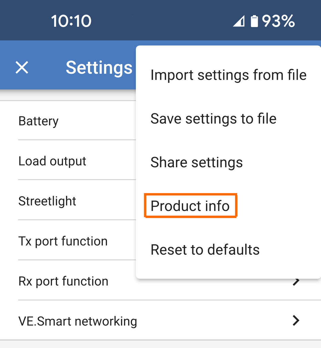

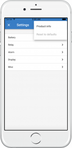

Em primeiro lugar deve ligar-se ao produto e aceder de seguida à página Informações sobre os produtos. Por baixo da versão do firmware será mostrado um texto a informar se está a utilizar a versão mais recente disponível ou se há uma atualização disponível. Se estiver disponível uma nova versão, pode iniciar o processo de atualização pressionando o botão «Atualização».
Algumas versões de firmware são obrigatórias. Ao ligar-se ao produto, a aplicação VictronConnect irá solicitar de imediato que realize a atualização quando há uma nova versão obrigatória.
Como alternativa, quando não estiver perto do produto, pode abrir a biblioteca de referência e selecionar o produto. A página das informações sobre o produto irá mostrar a versão mais recente disponível a partir da VictronConnect.

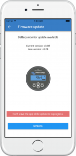

Depois de se ligar ao seu produto, a VictronConnect irá verificar automaticamente se existe uma atualização obrigatória e nesse caso será guiado/a pelo processo de atualização antes de poder fazer outra coisa qualquer.
Se uma atualização estiver disponível mas não for obrigatória, poderá ver a página de resumo do seu produto, mas não será possível alterar quaisquer configurações e a página «Configurações» vai lhe pedir que faça a atualização do produto. Pode iniciar a atualização para a versão mais recente por meio da caixa de diálogo na página «Configurações» ou carregando no botão «Atualização» a partir da página Informações sobre os produtos.
Será necessário concluir a atualização do firmware - quando disponível - para alterar as configurações do seu produto Victron por meio da app VictronConnect.

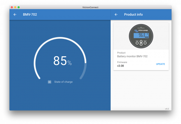

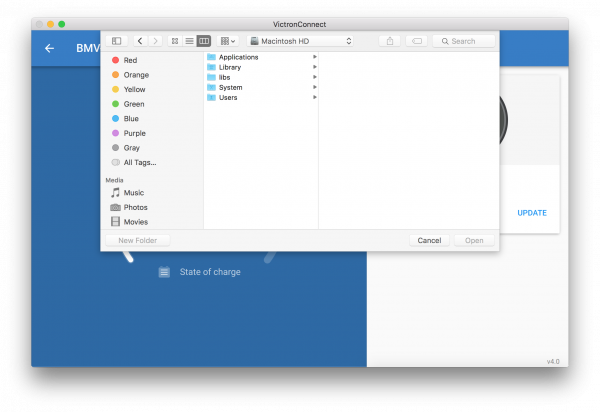

Instruções para computadores Windows e MacOS
Com o seu telefone ligado ao produto Victron através da aplicação VictronConnect, abra a página «Informações sobre os produtos», clique em «Atualização» e selecione o ficheiro de firmware correto.
Não precisa de se preocupar com a possibilidade de usar um ficheiro errado - a VictronConnect verifica sempre em primeiro lugar se o ficheiro é adequado para o produto. Assim, se o ficheiro for errado, irá aparecer o aviso «erro devido a ficheiro firmware errado».

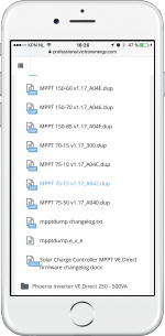

O processo difere ligeiramente daquele a usar na aplicação Windows/macOS, visto que não é utilizado o diálogo para localização do ficheiro.

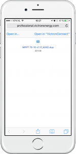

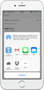

Em primeiro lugar, deve adicionar o ficheiro de firmware pretendido à biblioteca de firmware da VictronConnect. Os ficheiros de firmware podem ser adicionados à biblioteca na forma de um anexo de e-mail, a partir da Dropbox, do gestor de ficheiros ou outra app que tenha a capacidade de gerir ficheiros. O processo para adicionar o ficheiro é idêntico em Android e iOS: aceda à app que contém o ficheiro de firmware, toque no ficheiro e abra-o com VictronConnect. A VictronConnect vai abrir e mostrar a seguinte mensagem: «Ficheiro adicionado à biblioteca de firmware».
Se a mensagem não aparecer, repita o passo anterior ou tente abrir o ficheiro a partir de outra app (por exemplo Dropbox em vez do navegador ou do e-mail).
Se não tiver a certeza do ficheiro a usar, não há inconveniente em adicionar vários ficheiros à biblioteca. No passo seguinte, a VictronConnect vai mostrar unicamente os ficheiros que são adequados para o produto ligado.
Nota para iOS: A versão atual do Google Chrome para iOS não consegue descarregar ficheiros «.dup» a partir do site Victron Professional - recomendamos-lhe por isso utilizar o Apple Safari, o navegador por definição do iOS.
Nota para Android: A aplicação VictronConnect deve ter sido aberta antes de poder abrir ficheiros.
Abra a VictronConnect e, sem fechar a app, mude para a app que contém o ficheiro, selecione-o e escolha a opção de abrir com VictronConnect.

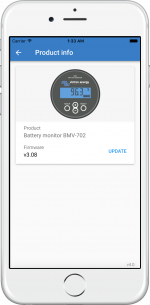

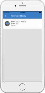

Agora, depois de adicionar o ficheiro de firmware à biblioteca, aceda à página «Informações sobre os produtos» e toque em «Actualizar firmware»:
Selecione o ficheiro pretendido na lista, como é mostrado na seguinte captura de ecrã - aparece uma entrada na lista:
Note que a função de atualização deteta e rejeita ficheiros de firmware inadequados para o produto em questão, pelo que não precisa de ter o receio de carregar um ficheiro de firmware errado.

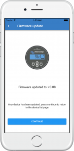

Uma vez feita a seleção, será agora guiado/a pelo processo de atualização:
