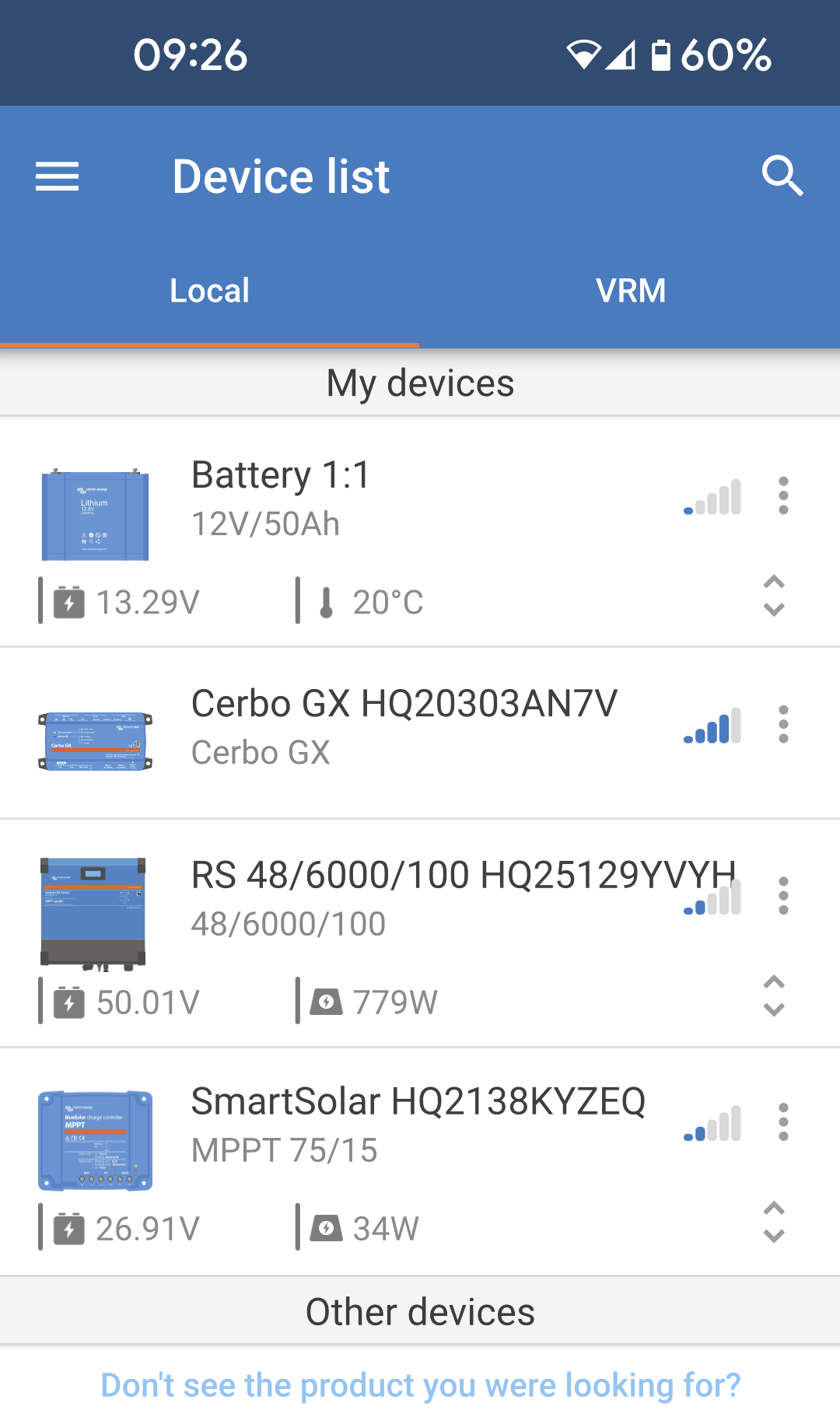

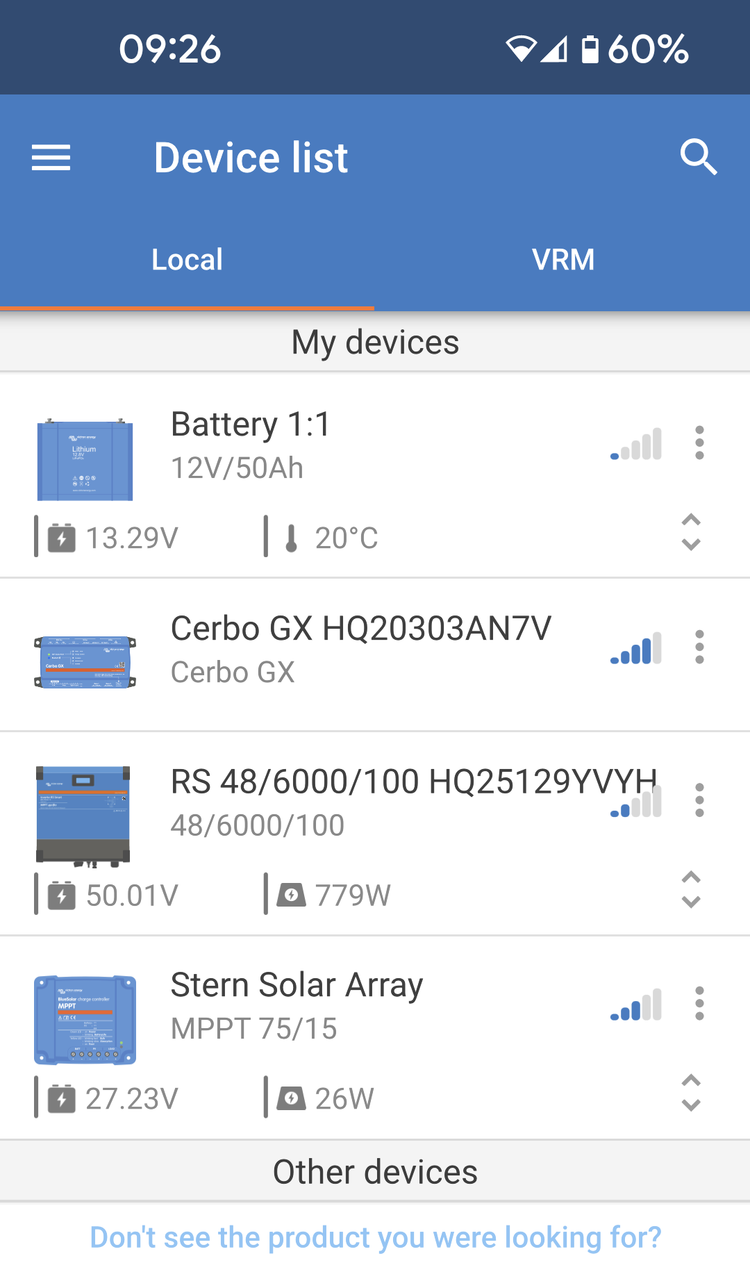

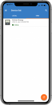

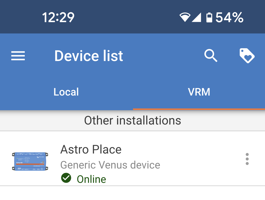

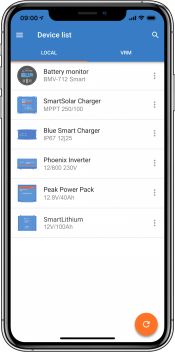

Lista de dispositivos
LOCAL - nesta página aparecem todos os produtos Victron que forem encontrados pelo seu telefone e aos quais for possível estabelecer uma ligação. Clique no produto pretendido.
VRM - nesta página aparece um produto GX se este estiver ligado à sua conta VRM.

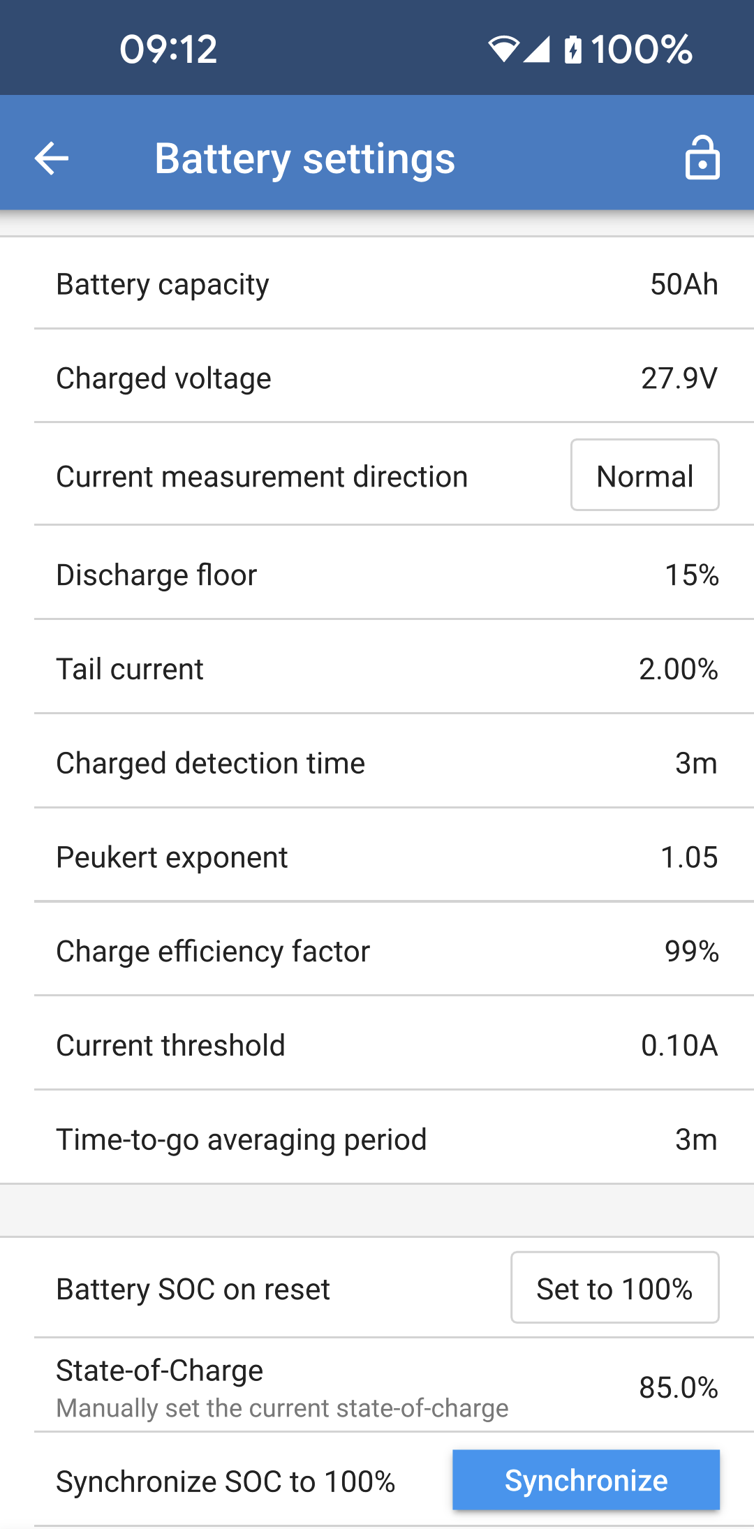

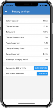

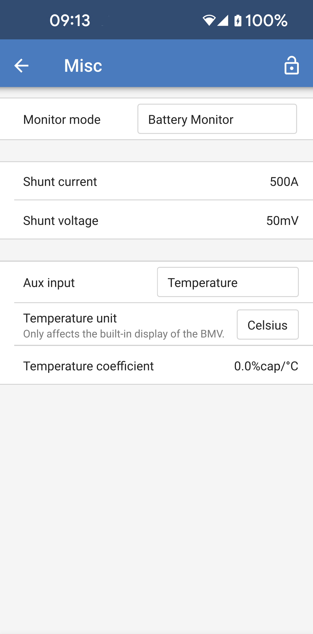

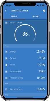

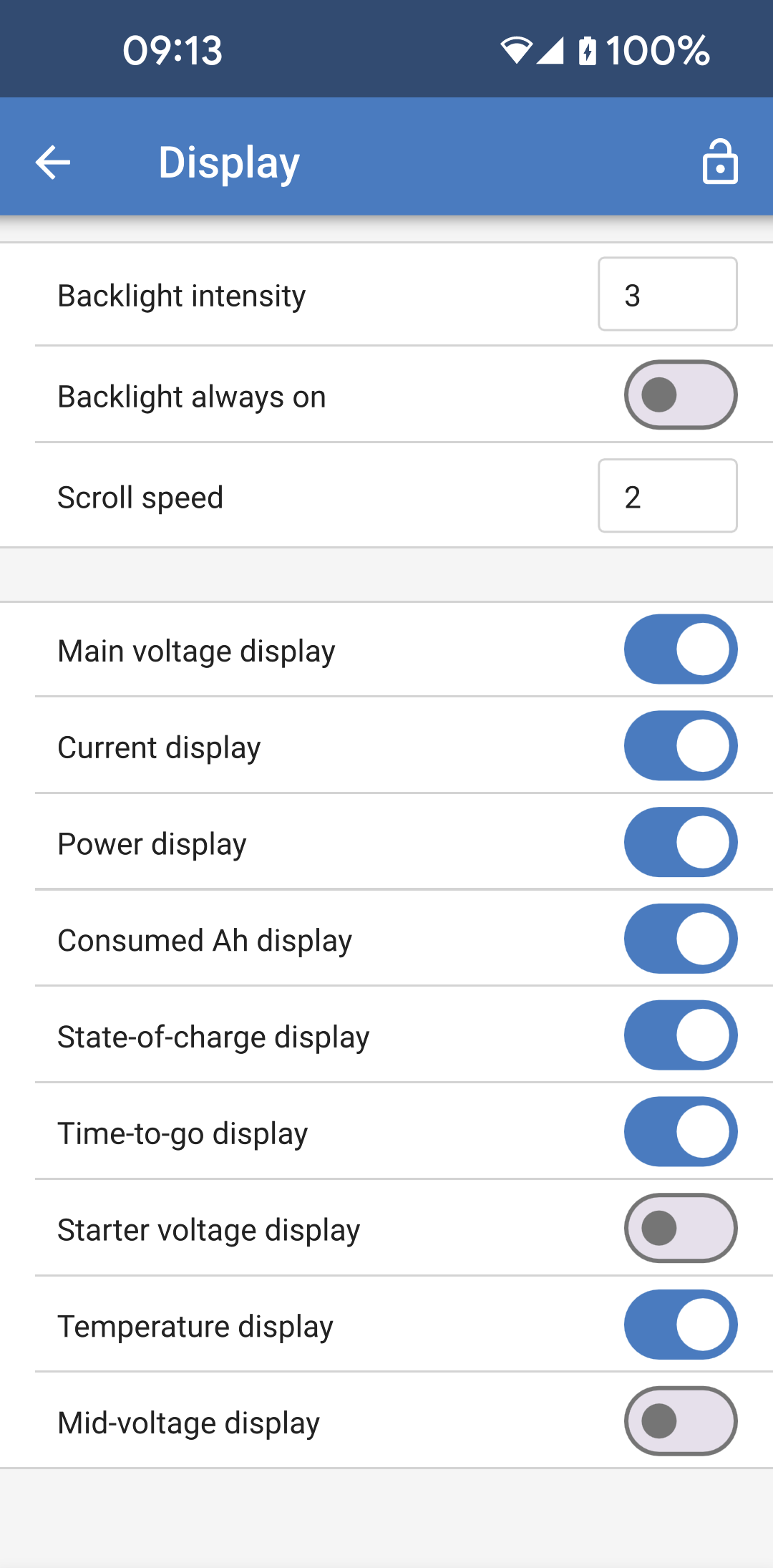

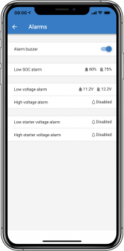

Páginas de monitores de bateria:
Ao clicar em «Monitor da bateria» é mostrado o estado de carga atual e torna-se possível alternar entre os ecrãs que contém dados mais detalhados de STATUS (estado) e HISTORY (histórico) das baterias.

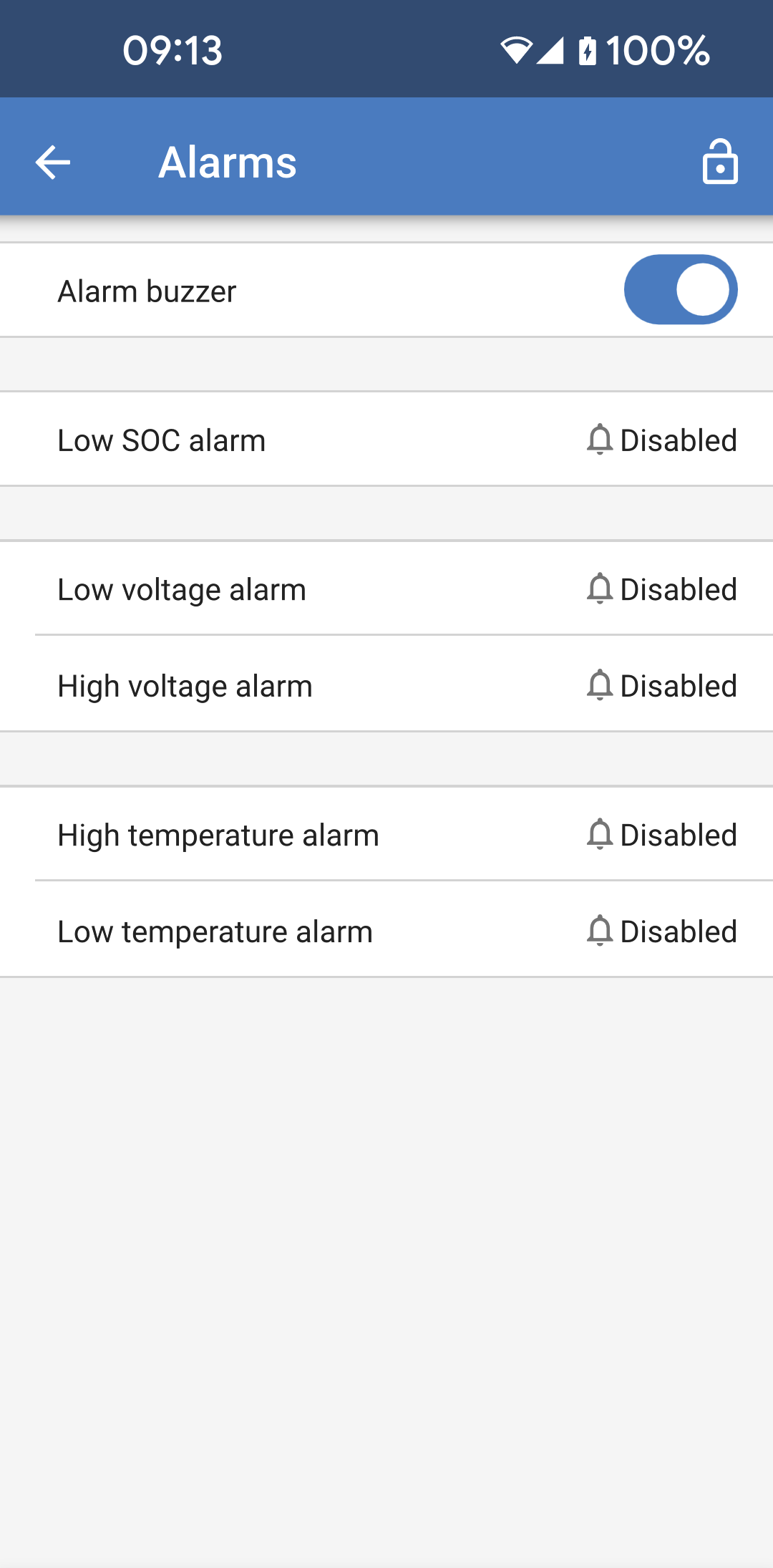

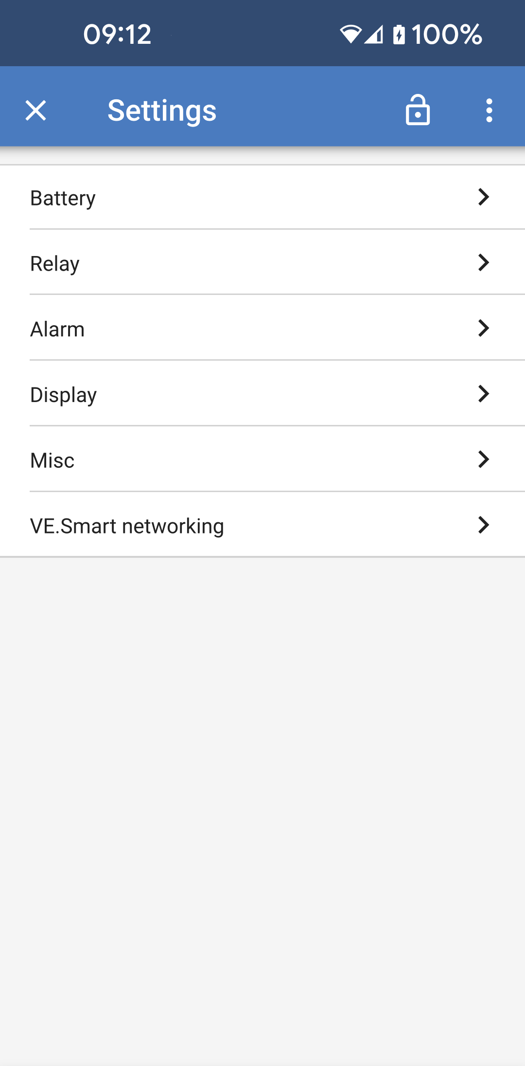

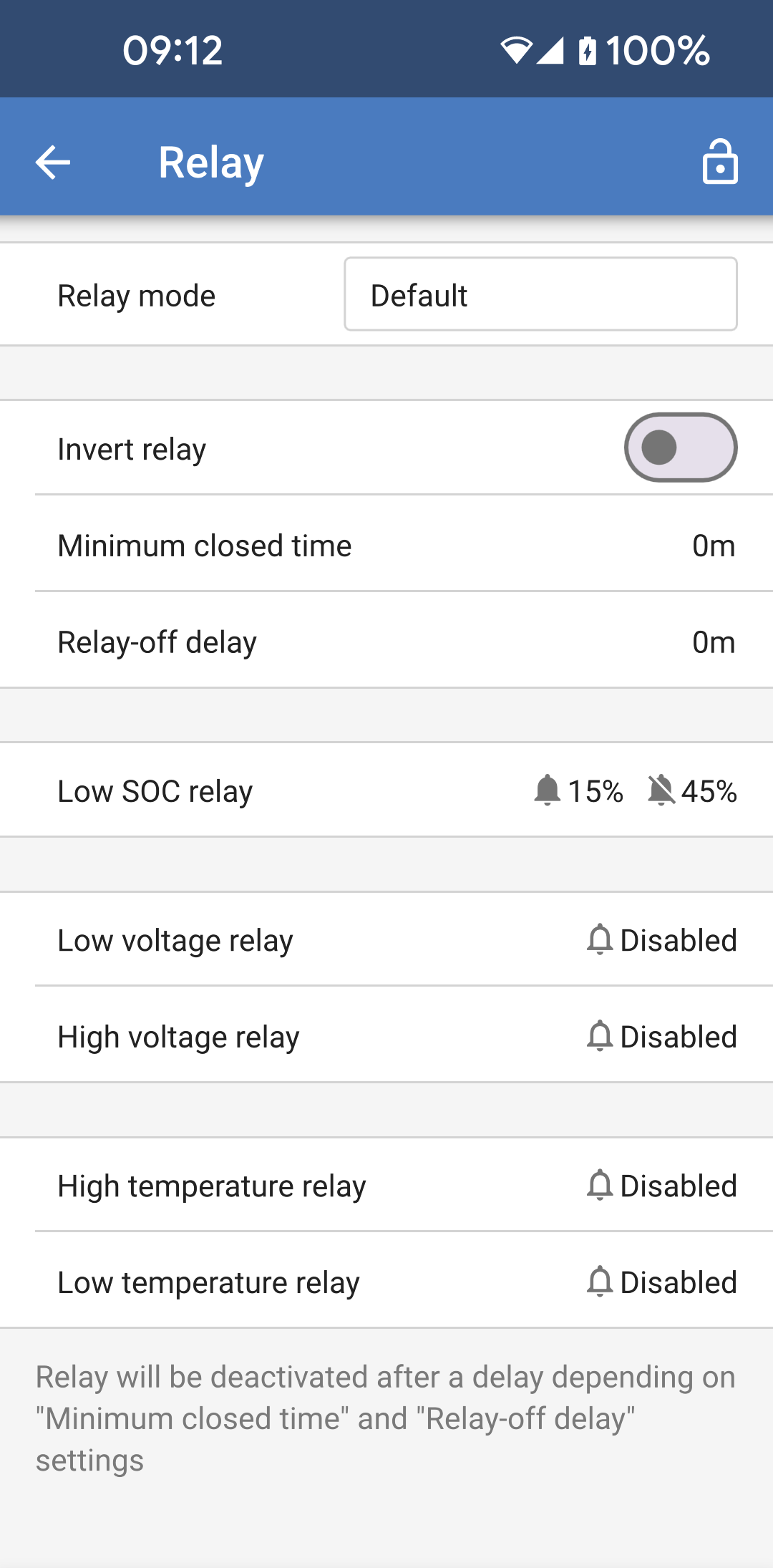

- Para aceder às «Configurações», clique no ícone da roda dentada  no canto superior direito do ecrã. no canto superior direito do ecrã.
Nas «Configurações» pode alterar os dados relativamente às suas baterias, definir alarmes e configurar relés, alterar parâmetros de carga, personalizar a apresentação e a quantidade de dados a serem mostrados bem como criar uma nova rede VE.Smart ou aceder a uma existente.

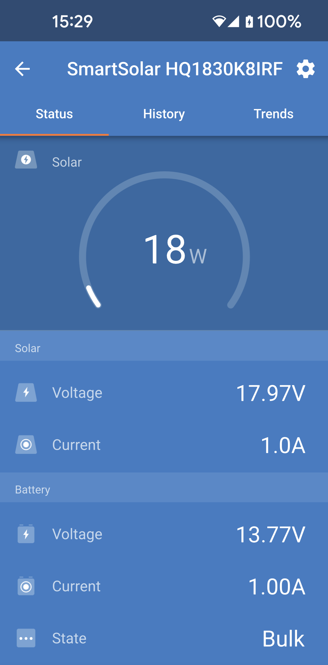

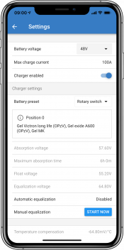

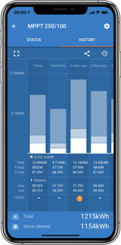

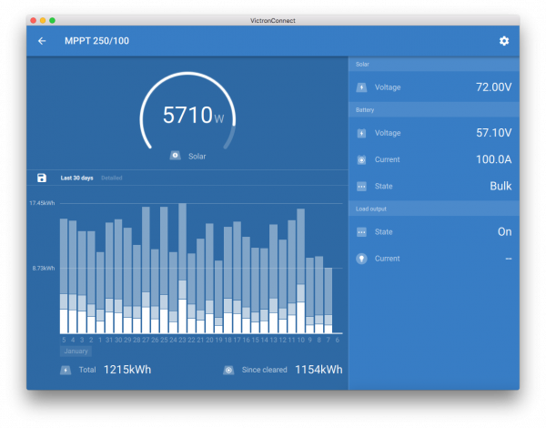

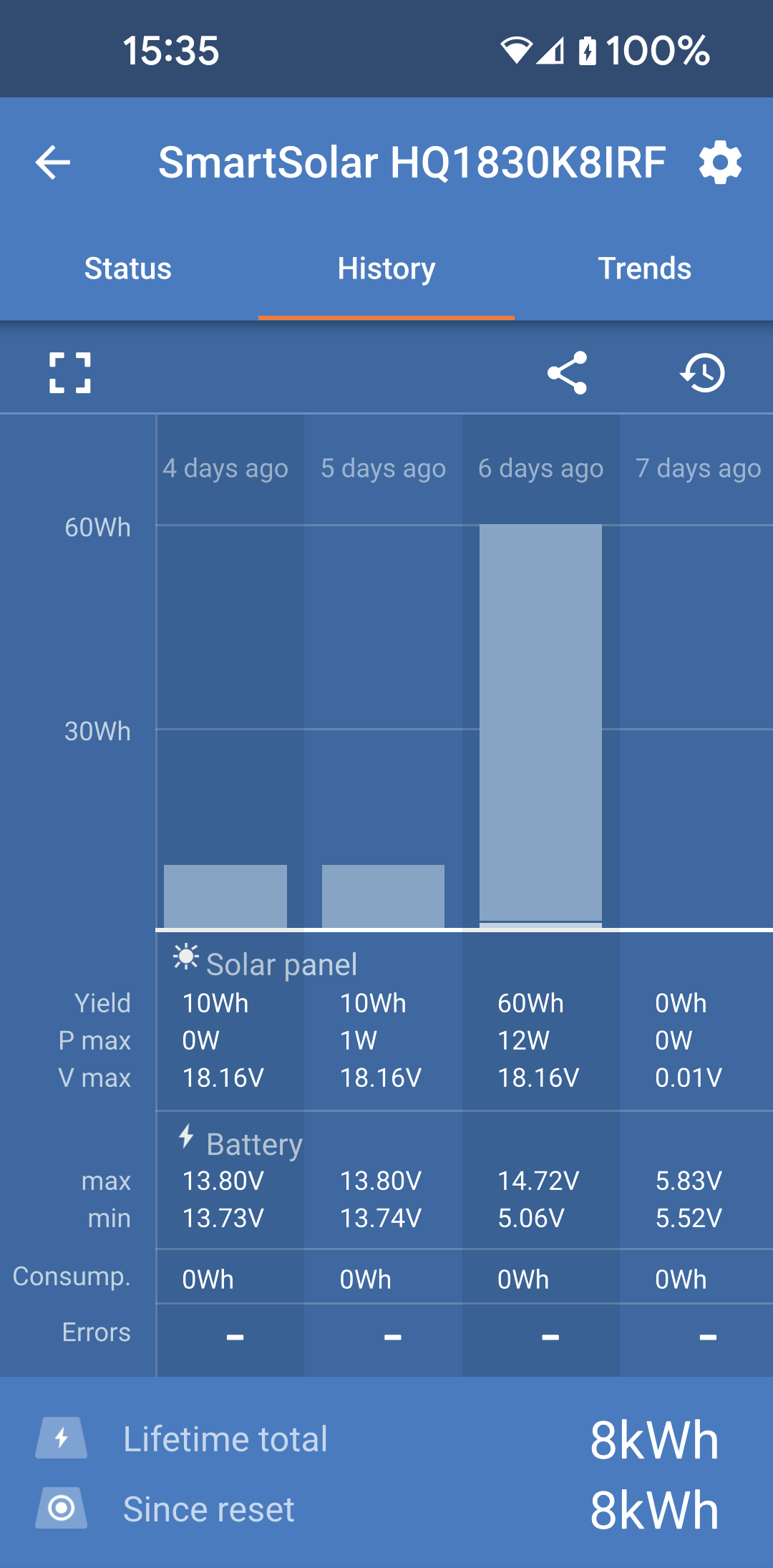

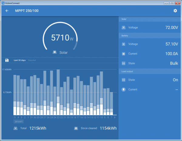

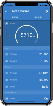

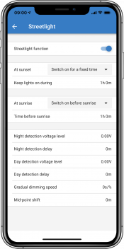

Páginas de controladores de carga solar
Um clique no seu controlador de carga solar permite-lhe visualizar o estado de carga atual.
Nas «Configurações» encontra uma extensa série de funções disponibilizadas pelo seu controlador de carga solar, entre as quais a programação dos parâmetros de carga, a ativação de relés controlados por parâmetros de tempo ou voltagem do sistema solar bem como o acesso a análises históricas muito completas.
A descrição completa das opções disponibilizadas pelo controlador de carga solar pode ser encontrada neste link.

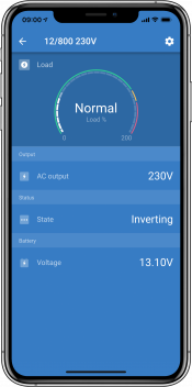

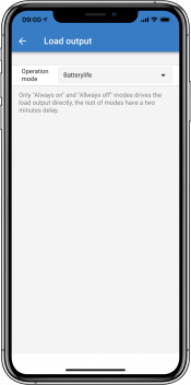

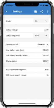

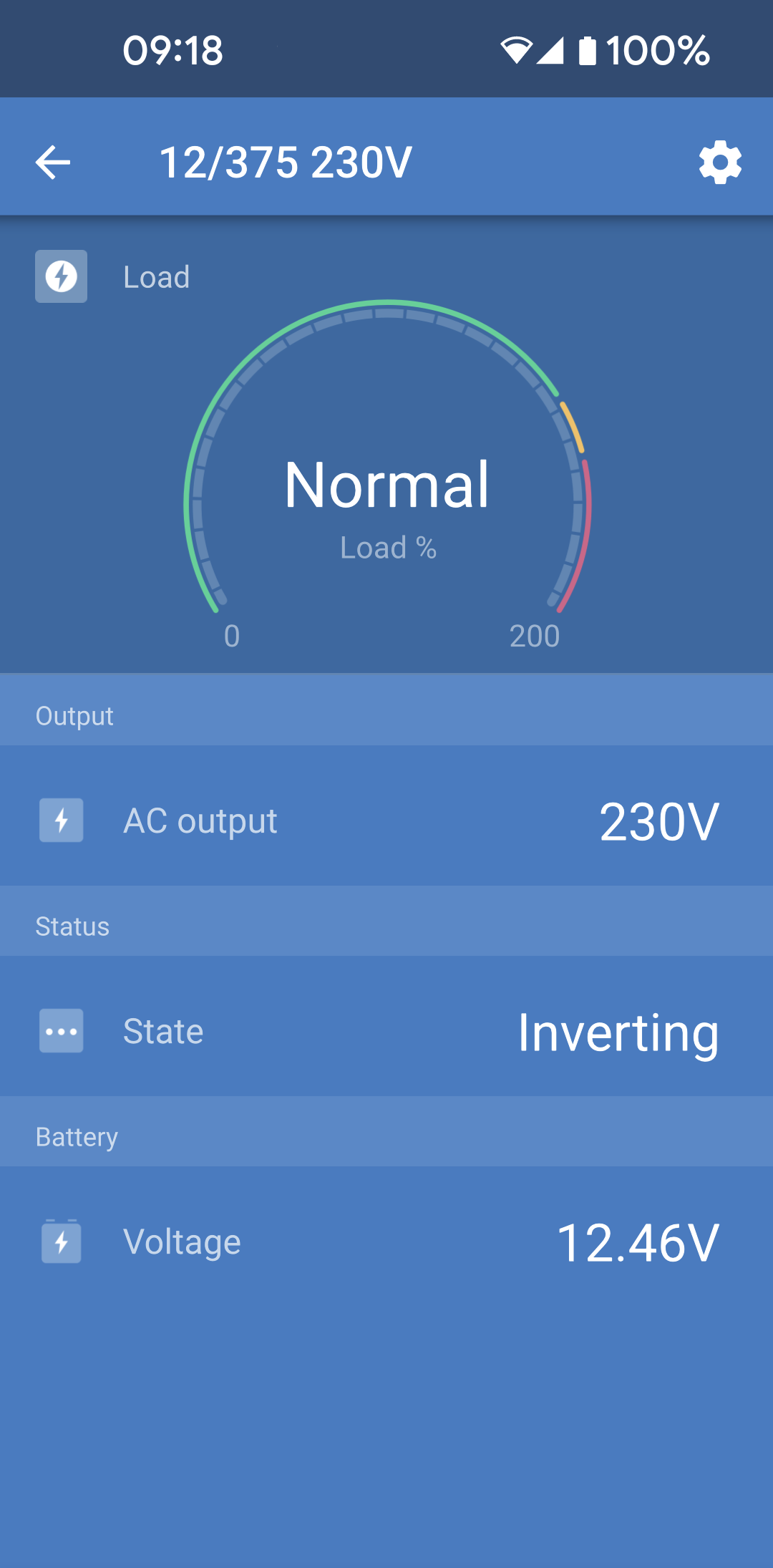

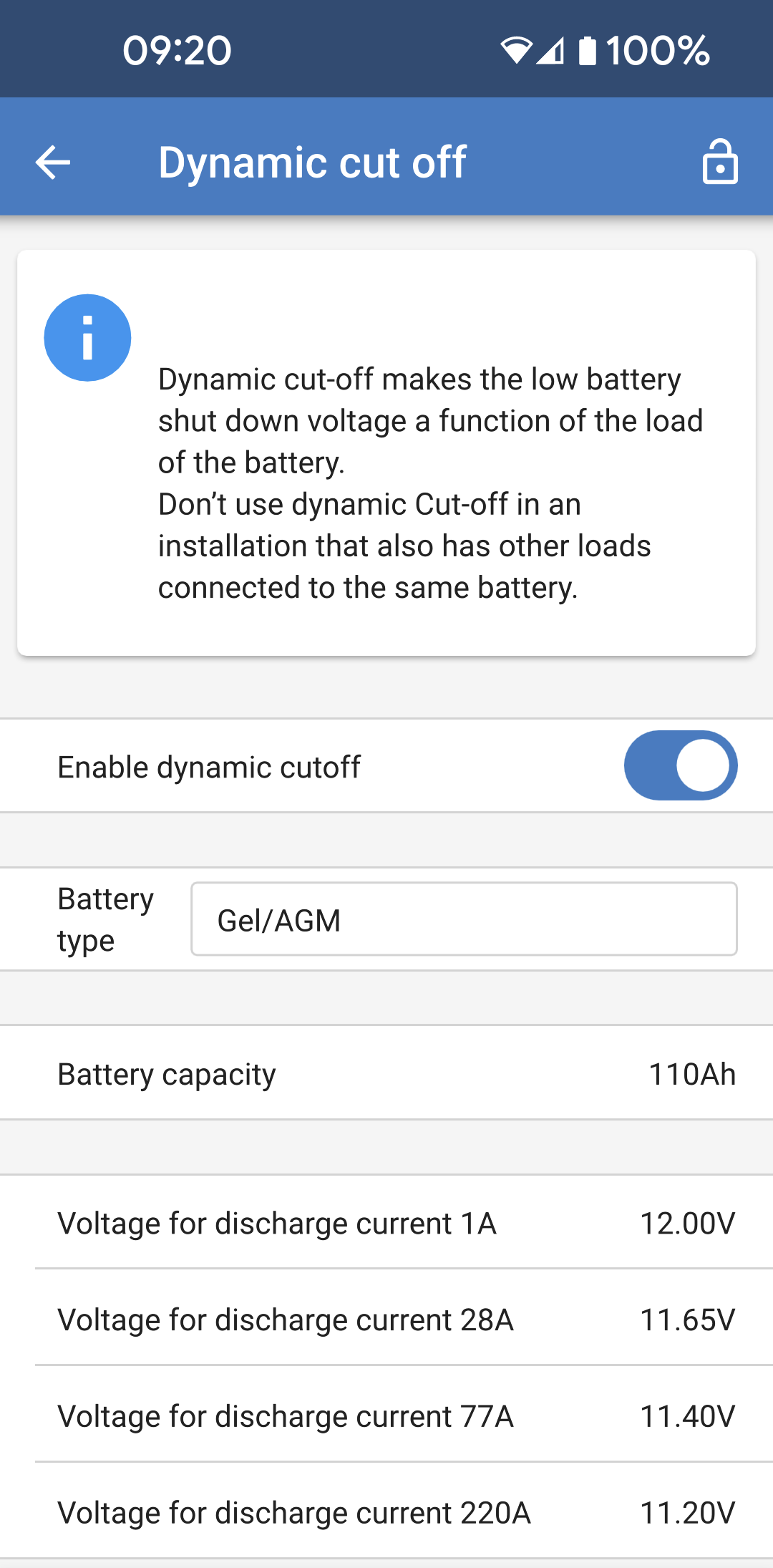

Páginas de inversor
Ao clicar no Inversor tem acesso à visualização de dados dinâmicos, tais como a potência consumida pelas cargas ligadas, com uma barra de potência a indicar o grau de esforço do inversor, em conjunto com dados como a tensão das baterias etc.

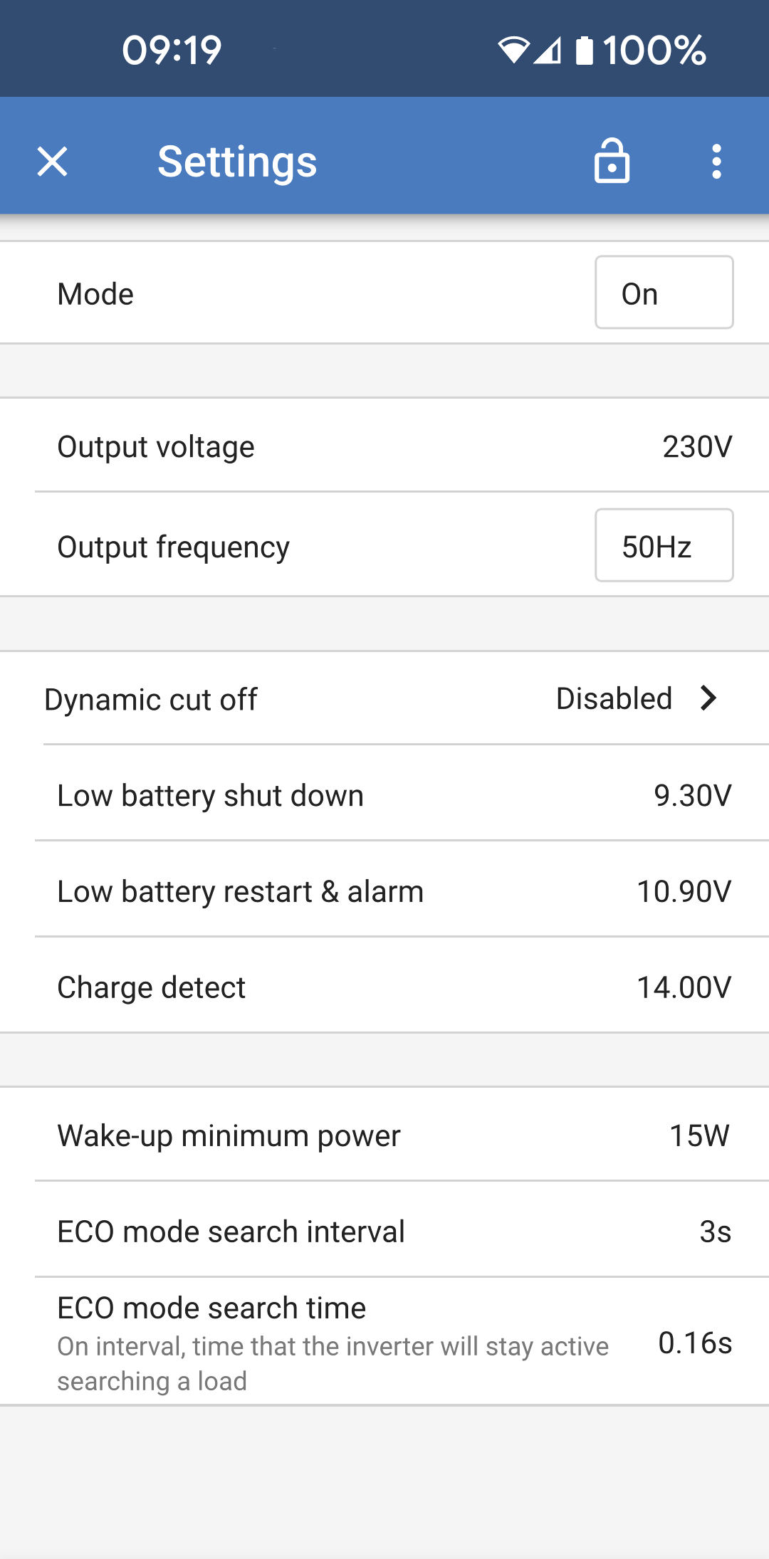

Nas «Configurações» pode definir a tensão e a frequência de saída, definir os limites de voltagem baixa para desligar ou reiniciar o inversor, juntamente com os respetivos alarmes, definir um corte dinâmico, baseado na carga bem como outras definições que são descritas de forma mais detalhada aqui.

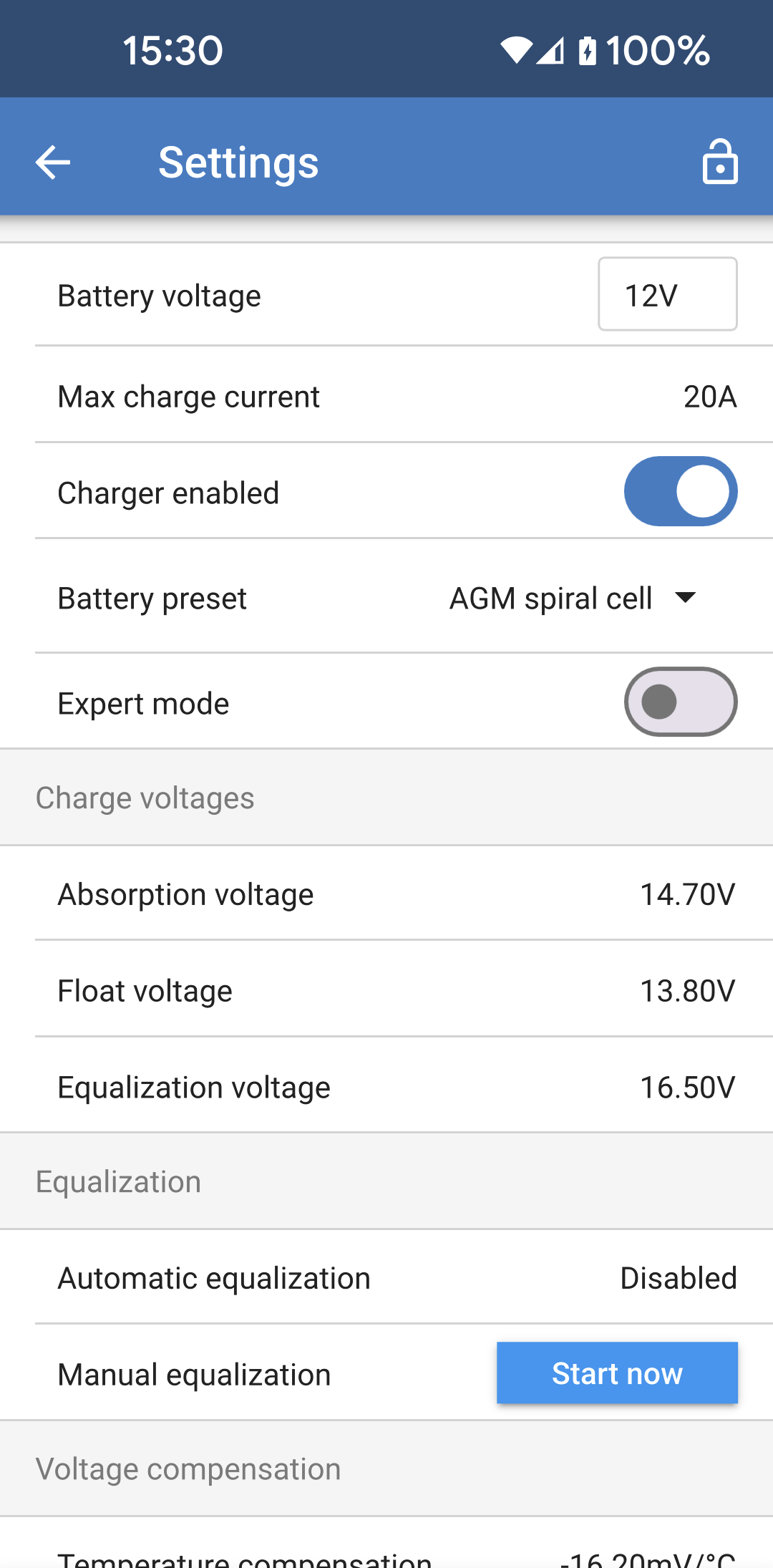

Páginas de carregadores Blue Smart IP65
O carregador de bateria Blue Smart IP65 suporta Bluetooth já de origem. Quando o carregador Blue Smart é ligado, é possível estabelecer uma ligação a partir da aplicação VictronConnect no seu telemóvel. (exceto PC com Windows - veja a secção mais acima - 3.1 PC com Windows).
A página inicial mostra informações acerca da tensão das baterias, da corrente de carga e é indicado se as baterias estão atualmente a ser carregadas.
- Para aceder às «Configurações» clique no ícone da roda dentada  no canto superior direito do ecrã. no canto superior direito do ecrã.

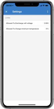

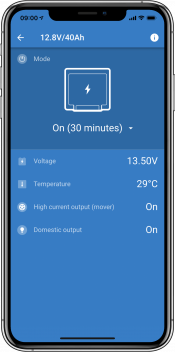

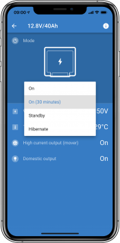

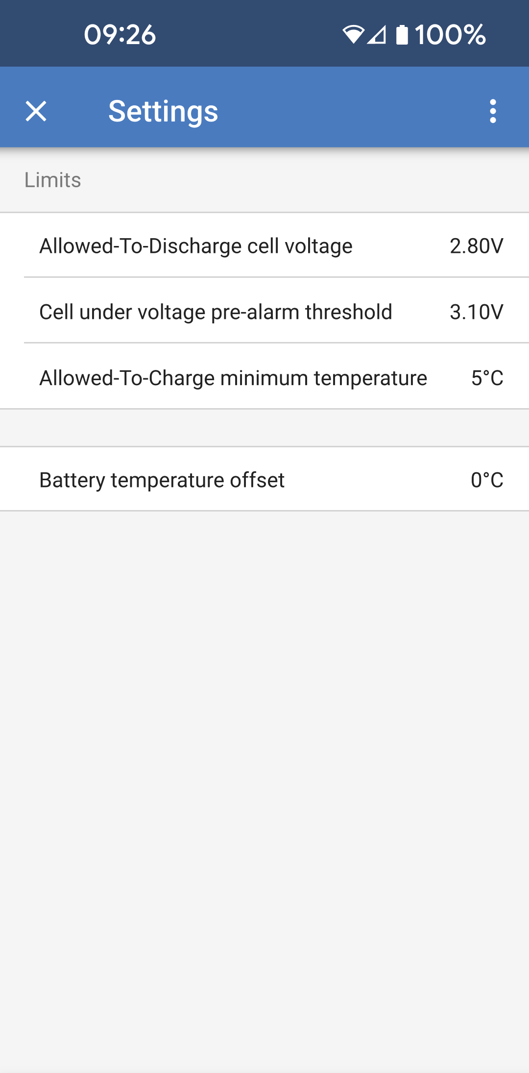

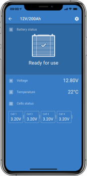

Baterias de lítio da série Smart
As baterias de lítio da série Smart suportam Bluetooth de origem. Ao clicar na bateria de lítio na lista de dispositivos terá acesso a dados em tempo real acerca do estado, da tensão e da temperatura da bateria. Pode igualmente visualizar a tensão de cada célula individual, o que é um indicador fundamental do estado da bateria.

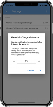

Nas configurações é possível alterar os parâmetros de descarga e temperatura.

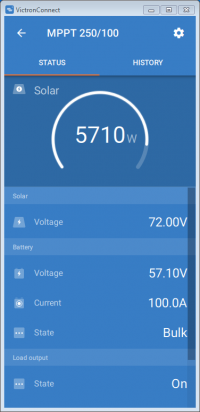

Windows

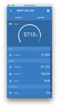

Segue aqui uma captura de ecrã da aplicação VictronConnect a correr num PC com uma versão do sistema operativo Microsoft Windows e que mostra dados provenientes de um MPPT.

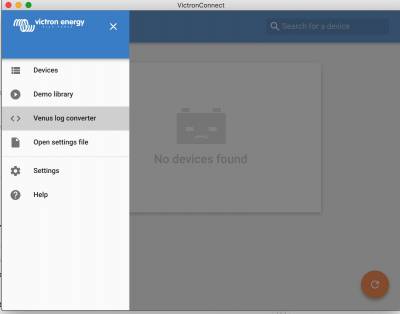

macOS
Segue aqui uma captura de ecrã da aplicação VictronConnect a correr num computador com uma versão do sistema operativo macOS e que mostra dados provenientes de um MPPT.

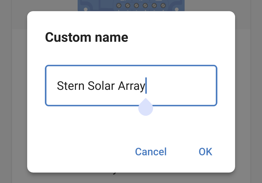

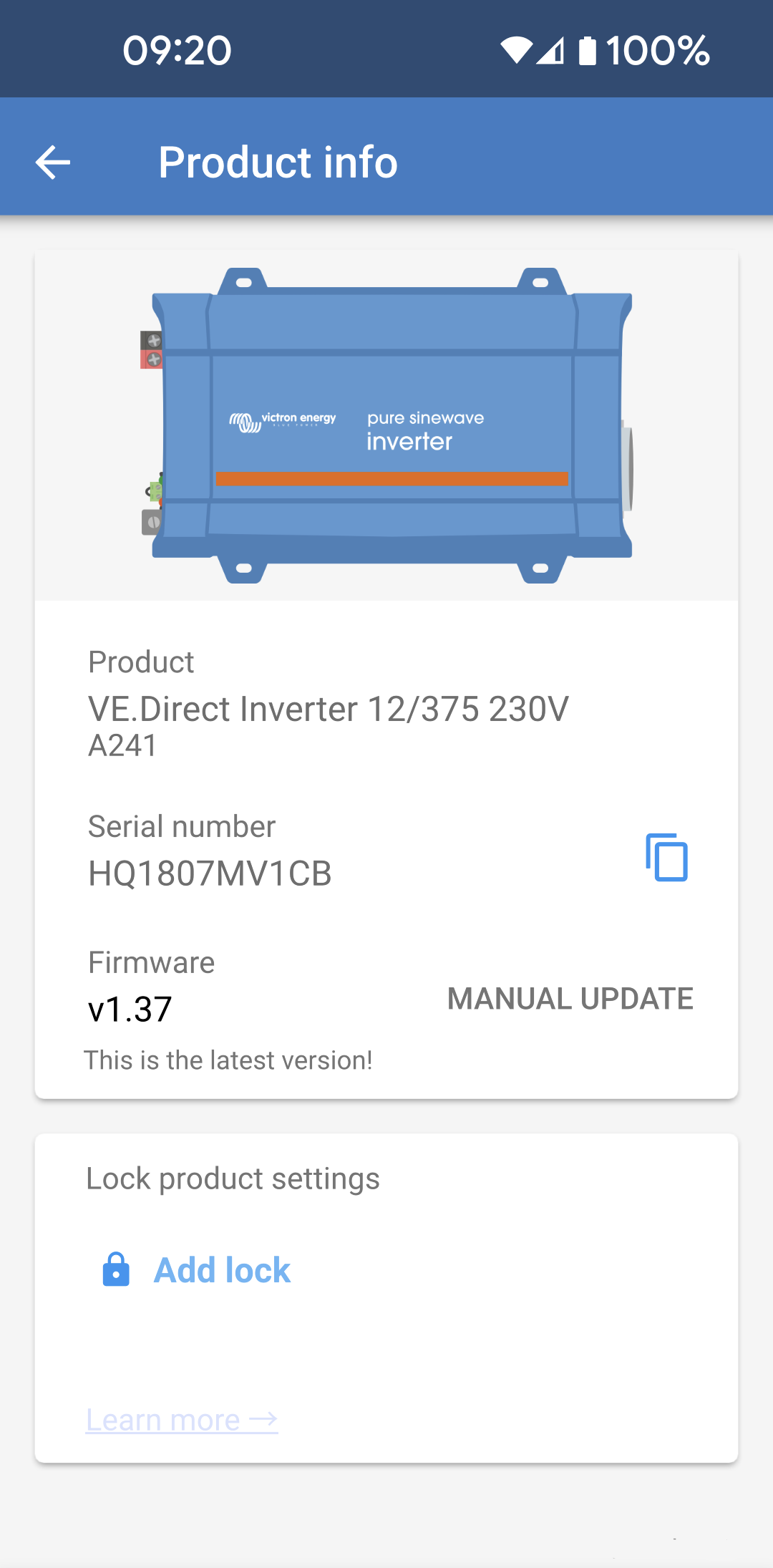

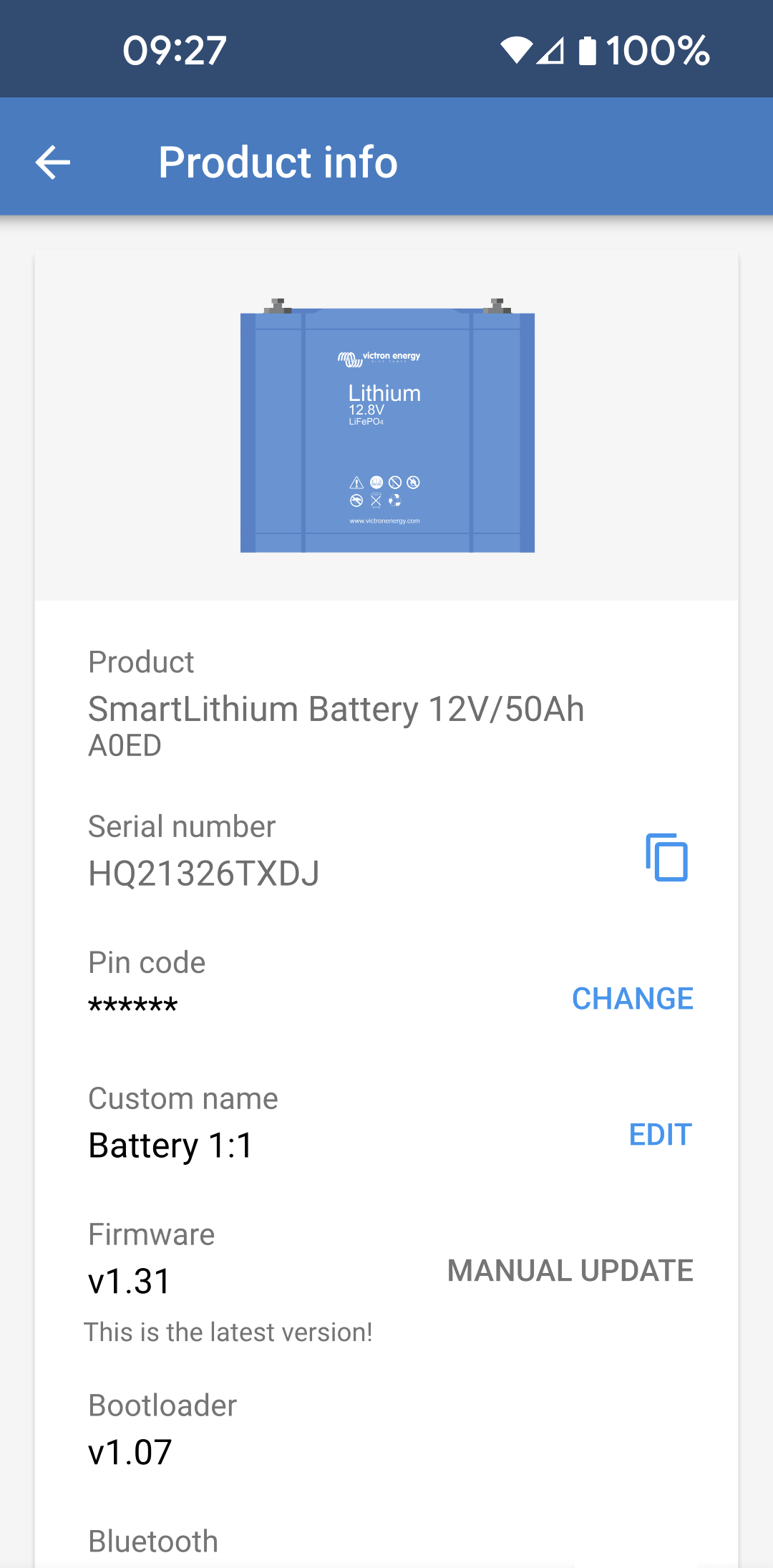

5.3. Como atribuir um nome personalizado aos seus produtos
É possível alterar o nome dos seus produtos Victron para facilitar a sua identificação. Isso torna-se especialmente útil no caso de possuir mais do que um produto, como por exemplo 3 MPPTs e 2 BMVs.
- Primeiro, conclua a ligação ao dispositivo cujo nome quer personalizar
- Aceda à página de informação do Produto clicando no ícone de engrenagem  no canto superior direito e depois clique no ícone com os três pontos verticais no canto superior direito e depois clique no ícone com os três pontos verticais no canto superior direito para aceder à página do Produto no canto superior direito para aceder à página do Produto
- Aceda à opção de Personalizar o nome e selecione Editar para introduzir o nome pretendido.
- Carregue em OK para terminar.
- Repita este processo para cada produto cujo nome pretende alterar
Para outros produtos, irá encontrar o botão  no canto superior direito e que lhe permite aceder diretamente à página das informações sobre os produtos.
Assista também este vídeo para obter mais detalhes:

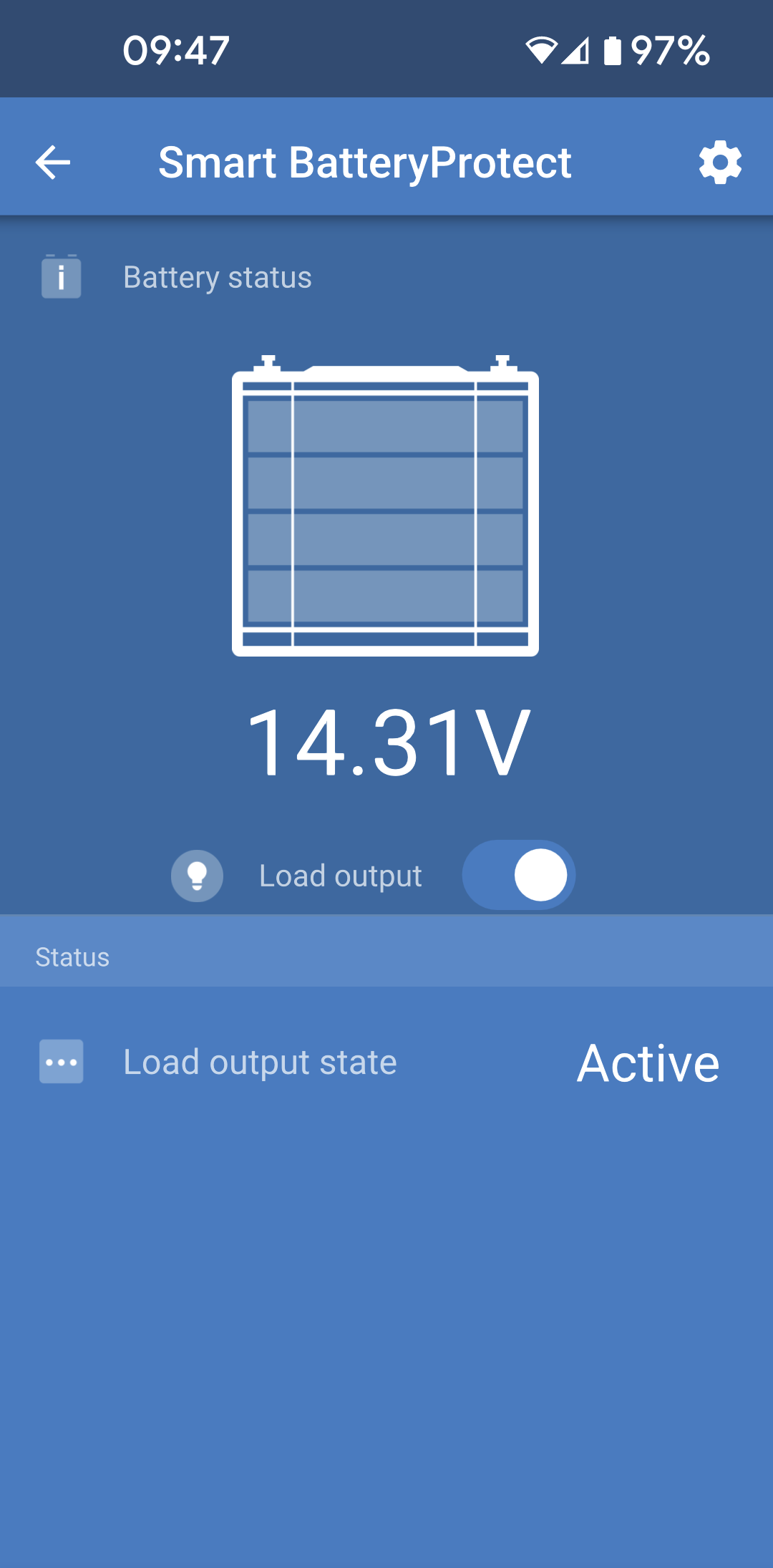

Smart BatteryProtect
A página de produto pode ser encontrada aqui.
A funcionalidade Bluetooth pode ser desativada/reativada ligando o pino PROG à massa e selecionando de seguida F (para ativar) ou h (para desativar). Consulte o manual do produto para mais detalhes.

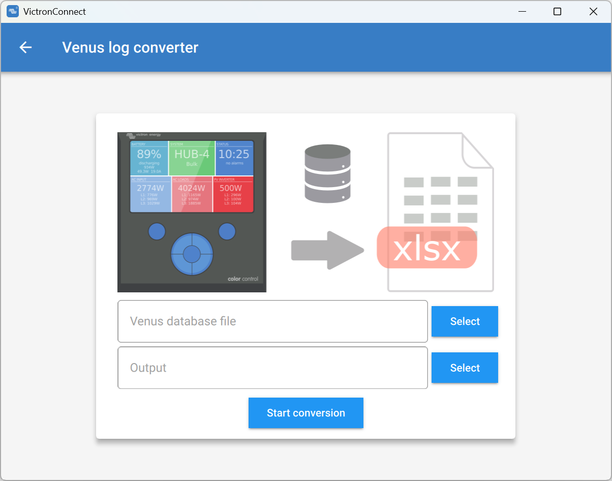

5.5. Importar e converter um ficheiro de base de dados da gama de produtos GX
A aplicação VictronConnect permite importar e converter o ficheiro de registo de base de dados .SQLITE3 (criado pelo VenusOS nos produtos da família GX) num ficheiro .XLSX do Microsoft Excel.
Isto pode ser útil se a instalação estiver num local remoto sem acesso à Internet para transferir o ficheiro para o portal VRM ou se não pretender carregar os seus dados nos servidores Victron.
Esta funcionalidade está disponível apenas para a versão macOS e Windows da VictronConnect.

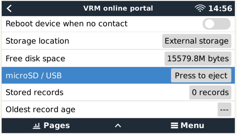

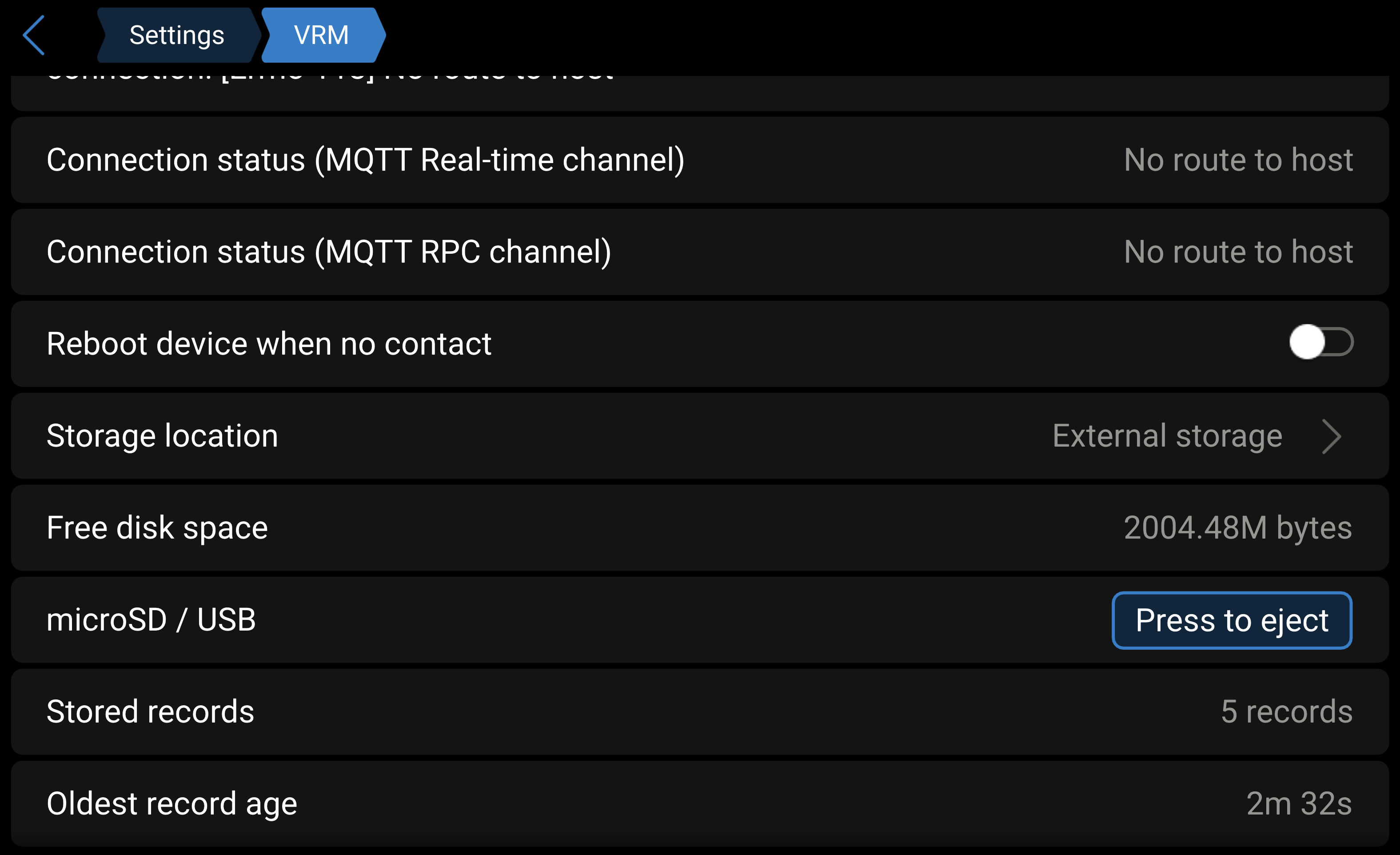

Para obter este ficheiro de registo, precisa de um dispositivo GX com uma memória USB ou cartão microSD instalado (cartão de memória) e o GX não pode estar ligado ao VRM.
Se o dispositivo GX estiver ligado ao VRM através da Internet, os dados do registo são encaminhados para o VRM e não guardados no cartão de memória.
Se quiser retirar o cartão de memória, é importante ejetá-lo primeiro em segurança. Pode fazer isto no menu do portal «online» VRM do dispositivo GX (quando o cartão de memória for detetado).
Com o cartão de memória ejetado em segurança, pode ligá-lo ao computador que executa o VictronConnect.
Esta funcionalidade não está disponível nas versões para dispositivos móveis iOS e Android da VictronConnect.

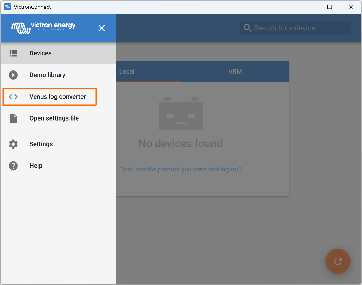

Copie o ficheiro da base de dados (localizado no diretório raiz do cartão de memória) para o disco rígido local do computador.

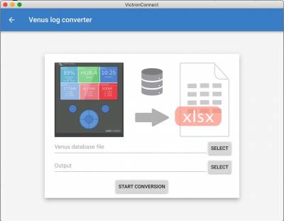

Depois pode abrir a VictronConnect, selecionar o conversor de registo Venus no menu da barra lateral e aceder ao ficheiro da base de dados Venus.
Selecione o local de saída, no qual vai criar um ficheiro .XLSX (nativo do Windows Excel, mas importável para outras ferramentas de folha de cálculo como o Apple Numbers ou o Google Sheets).
Clique em START CONVERSION (iniciar conversão)
Não existe um limite superior para o tamanho da base que consegue importar e pode incluir diversos anos de dados, pelo que o processo de conversão pode demorar algum tempo.
Este processo não precisa de uma ligação de Internet, pode ser feito remotamente na instalação e os dados nunca entrarão em contacto com os servidores Victron.
Se quiser utilizar as ferramentas gráficas do VRM, também é possível comprimir e carregar o ficheiro da base de dados pré-conversão no VRM.
Aqui está uma amostra de um mês de dados que foram convertidos da base de dados .SQLITE3 para a folha de cálculo .XLSX.
