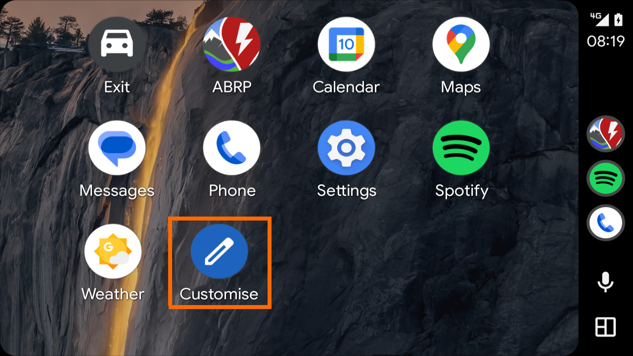

As seguintes instruções assumem que já estabeleceu a ligação do telemóvel com o sistema Android Auto do veículo e que a VictronConnect já está instalada no dispositivo móvel.

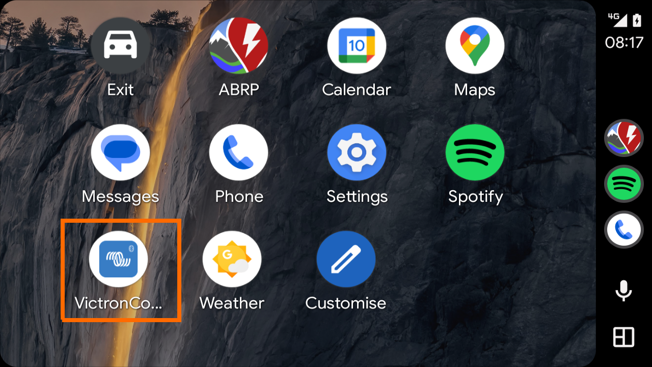

  • No ecrã de início da aplicação, toque em «Customise».

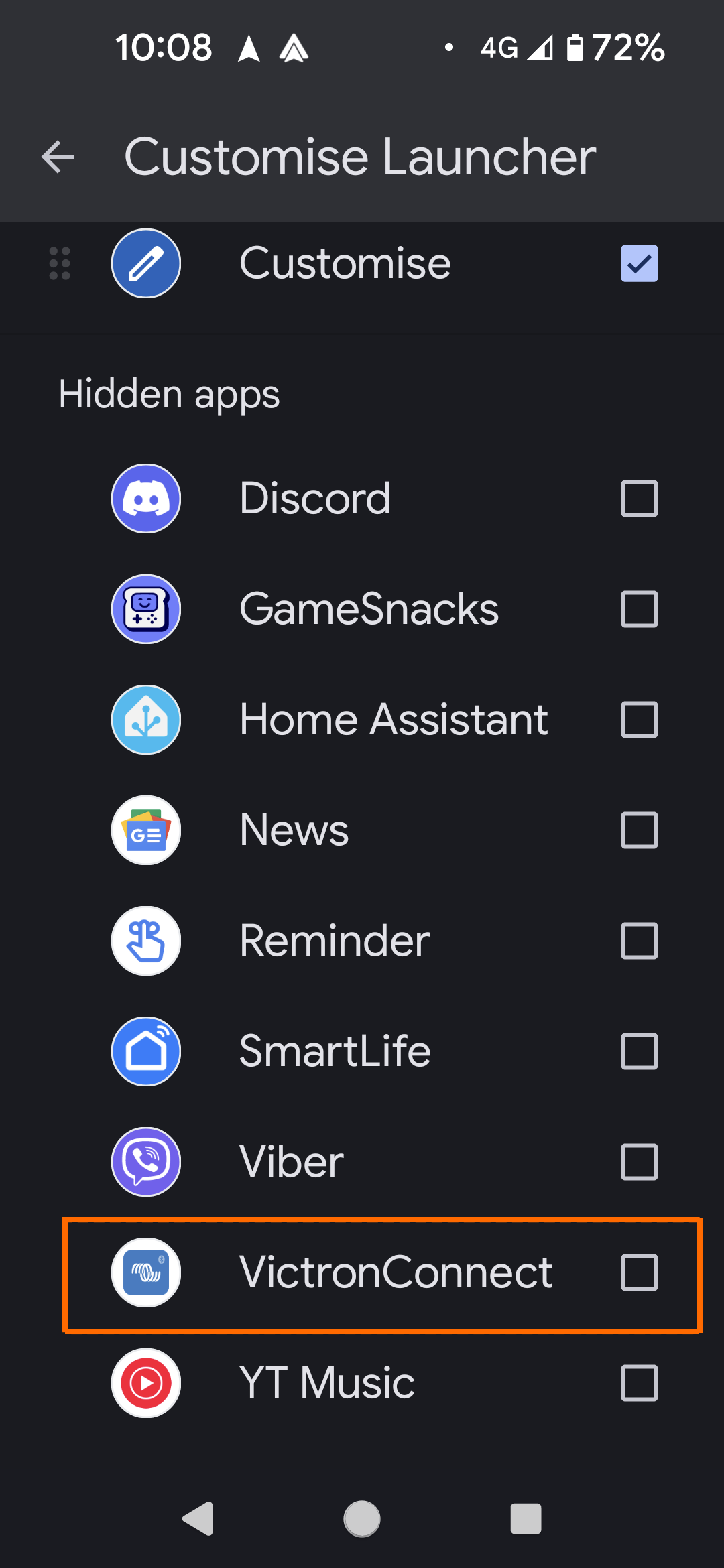

Isto abre a aplicação «Personalizar iniciador» no seu telemóvel.
  • Desloque-se para o fundo da lista para encontrar a VictronConnect.

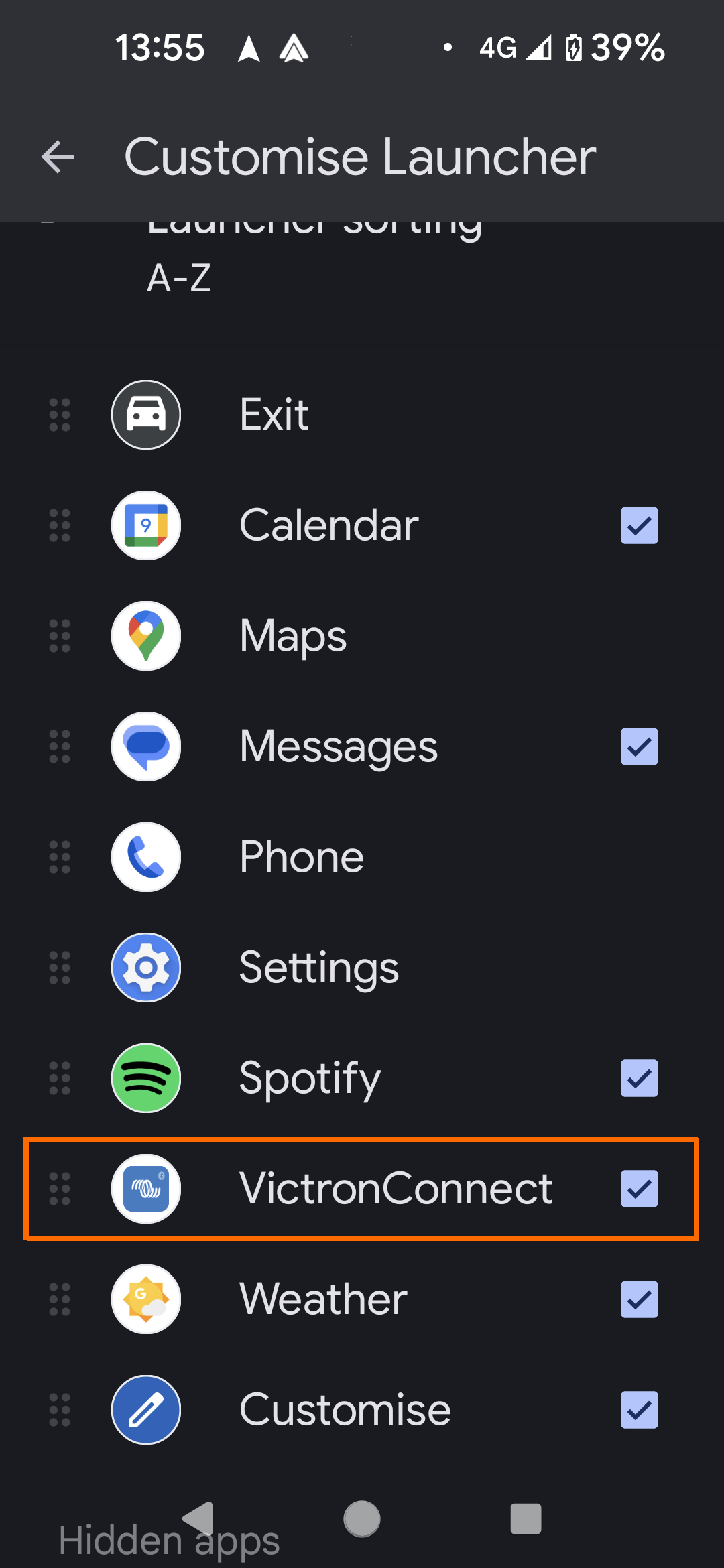

  • Toque na caixa de seleção vazia à direita do campo para selecionar VictronConnect.
A VictronConnect agora irá aparecer no topo da lista. O símbolo de visto indica que estará disponível no ecrã do iniciador da aplicação Android Auto.
Dica
Arraste a entrada da VictronConnect para cima e para baixo na lista para a reposicionar no ecrã do iniciador da aplicação Android Auto.
O atalho da VictronConnect irá aparecer no ecrã do iniciador da aplicação.
  • Toque no atalho para iniciar a VictronConnect.

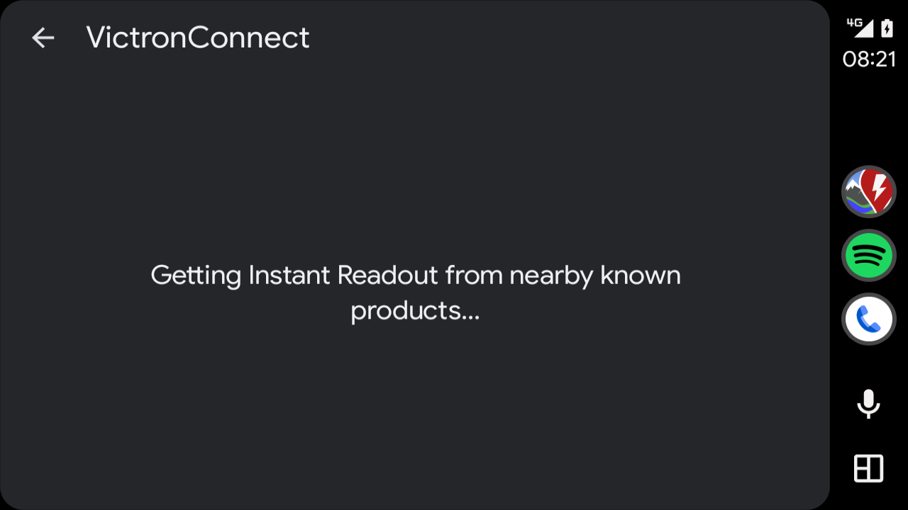

Depois de iniciar a VictronConnect no ecrã do iniciador da aplicação, pode necessitar de aguardar um pouco até que sejam mostrados os produtos conhecidos.

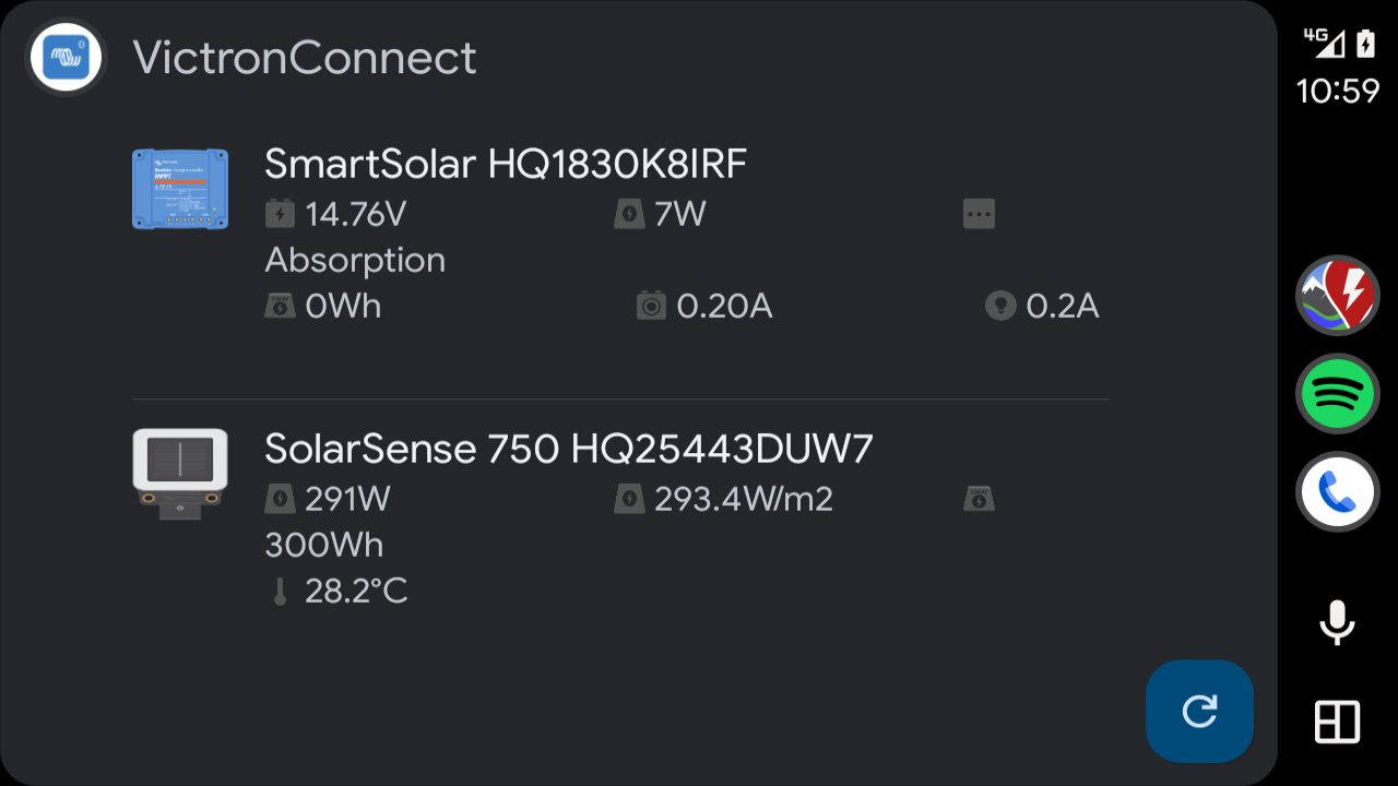

Os produtos reconhecidos que estejam ligados atualmente ao telemóvel serão apresentados.
Será também visualizada a informação de leitura instantânea para cada dispositivo ligado.

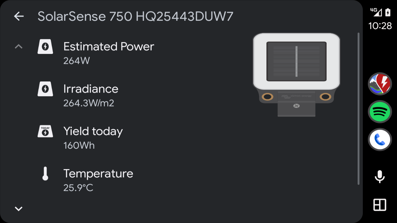

Pode selecionar um dispositivo específico para visualizar apenas os seus dados.
  • Toque num dispositivo na lista para visualizar a informação respetiva.
  • Arraste a lista para cima ou para baixo para se deslocar verticalmente. Também pode usar as setas para cima / baixo à esquerda.
