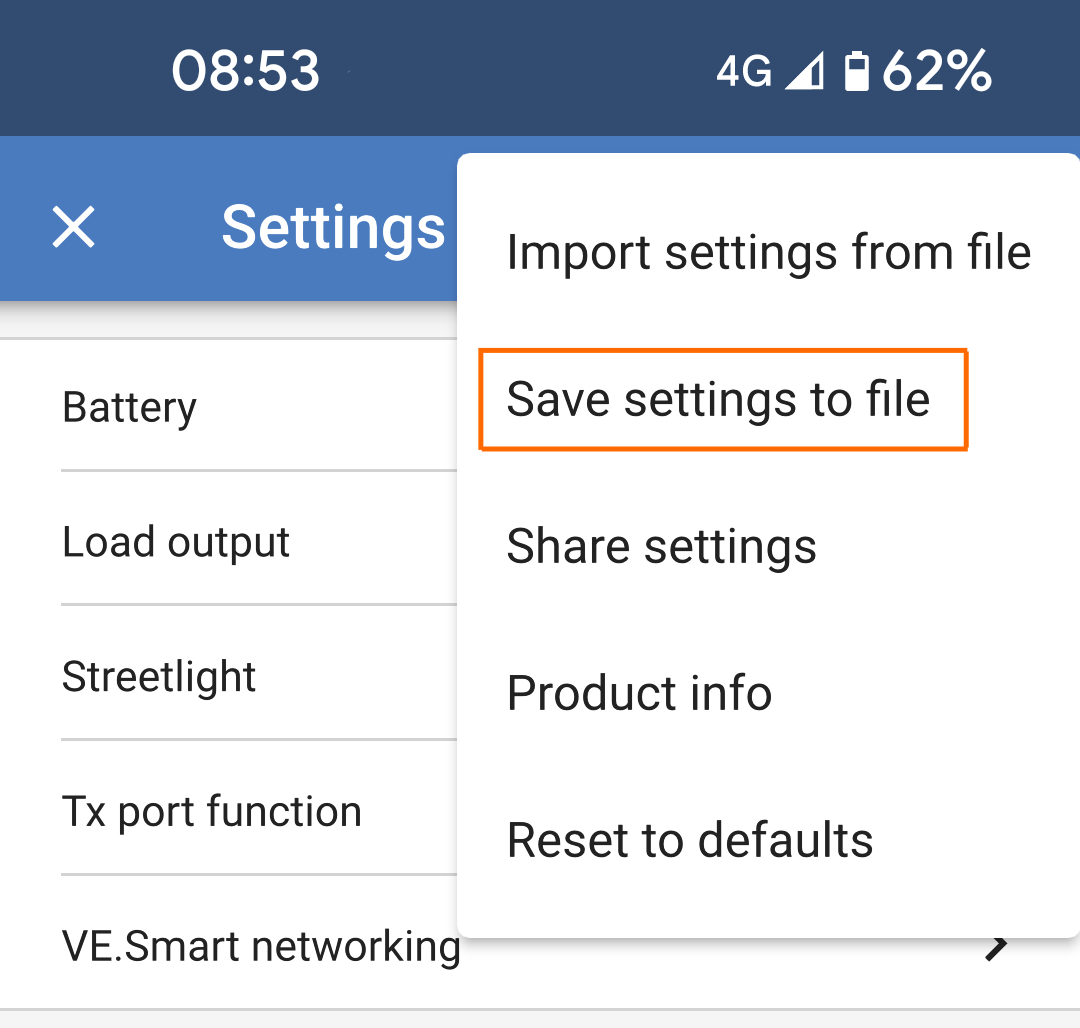

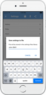

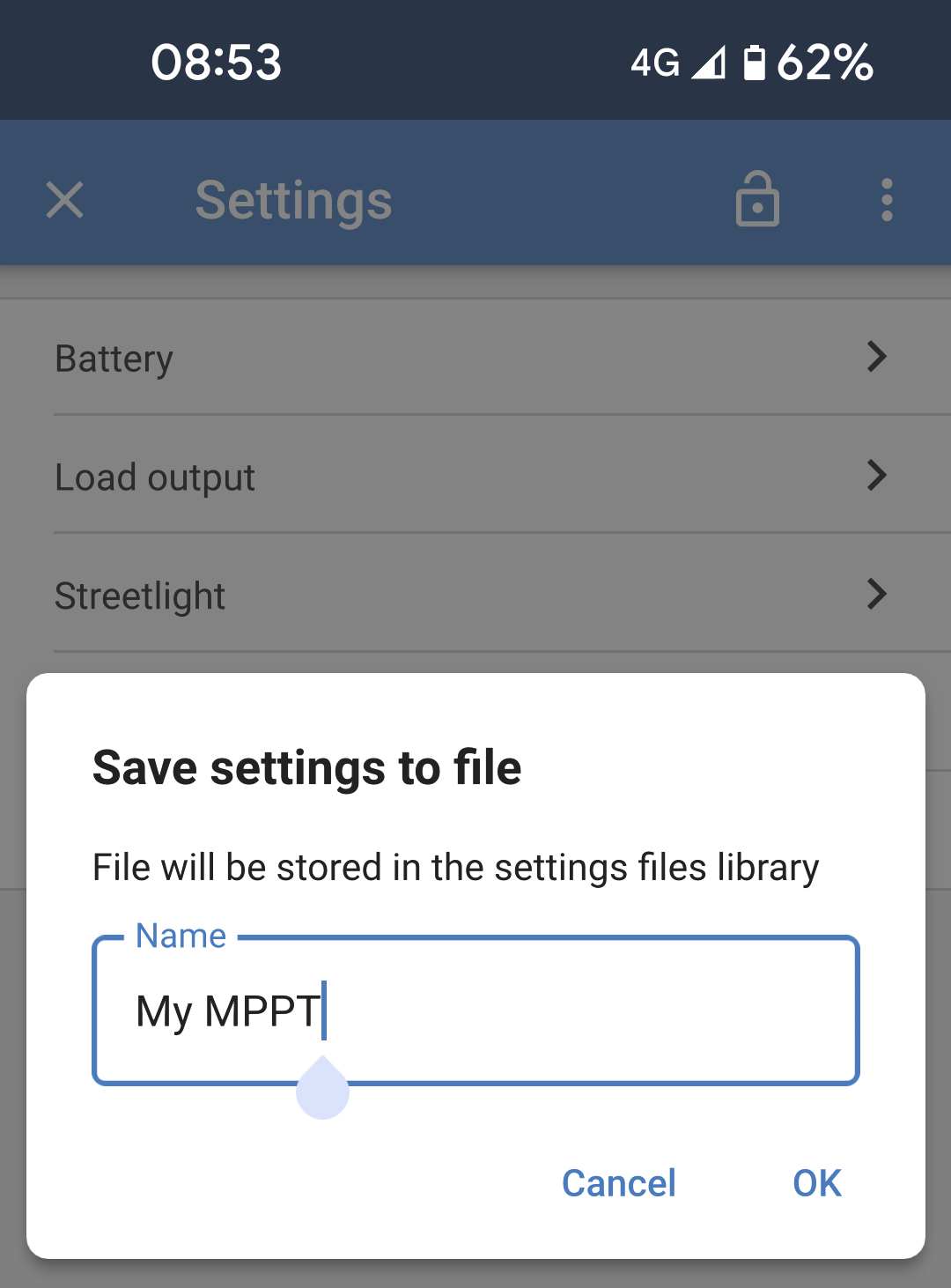

Esta funcionalidade permite guardar as definições de um produto num ficheiro, de modo que possam ser carregadas posteriormente para o produto Victron a que está ligado. Também pode carregar o ficheiro de definições para outro produto do mesmo modelo.

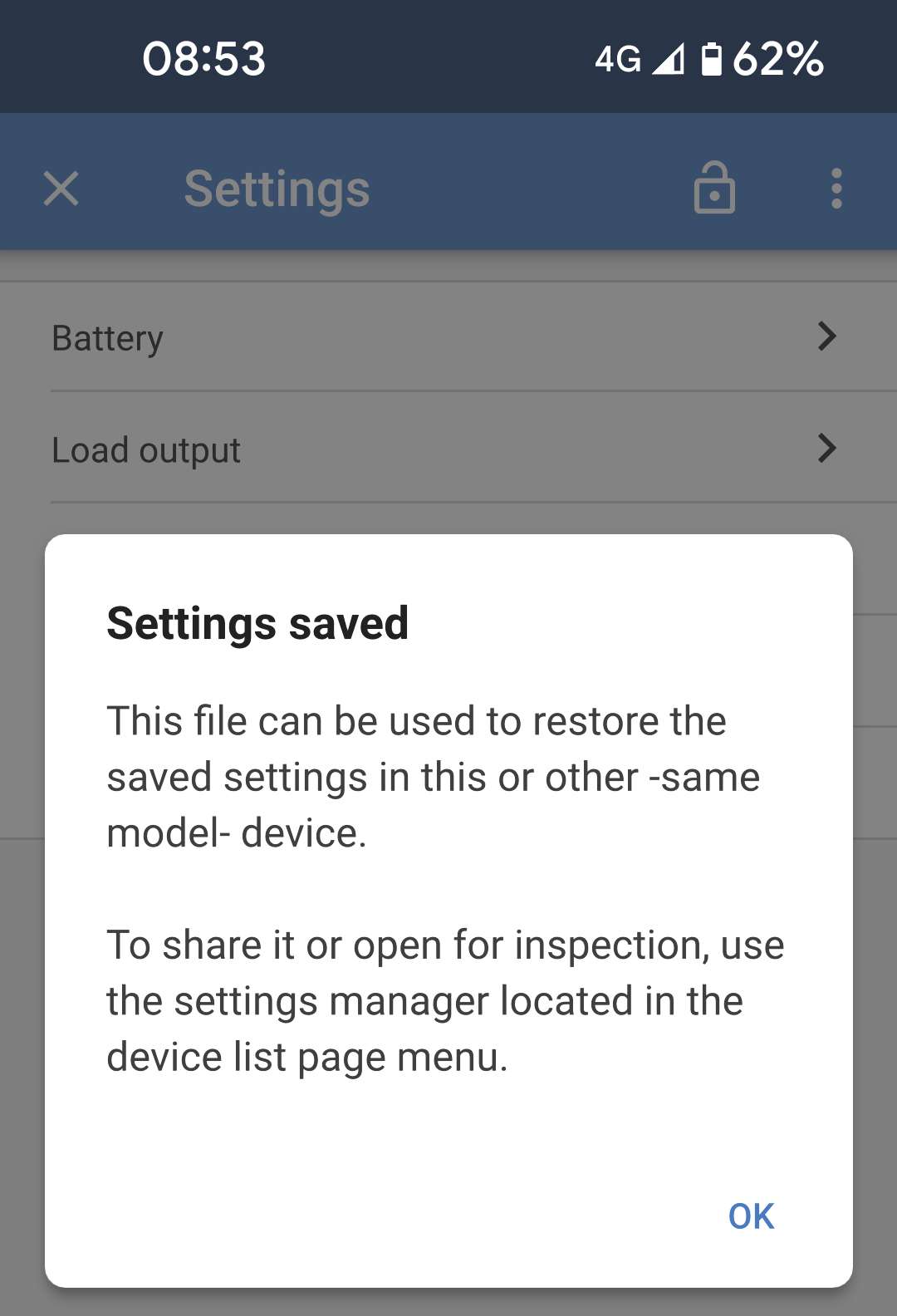

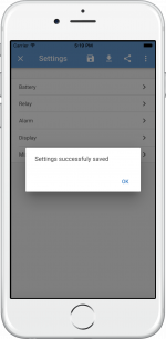

Guardar configurações
Depois de ligar o produto Victron, aceda à página de definições.
Surge uma caixa de confirmação quando as definições tiverem sido guardadas. |

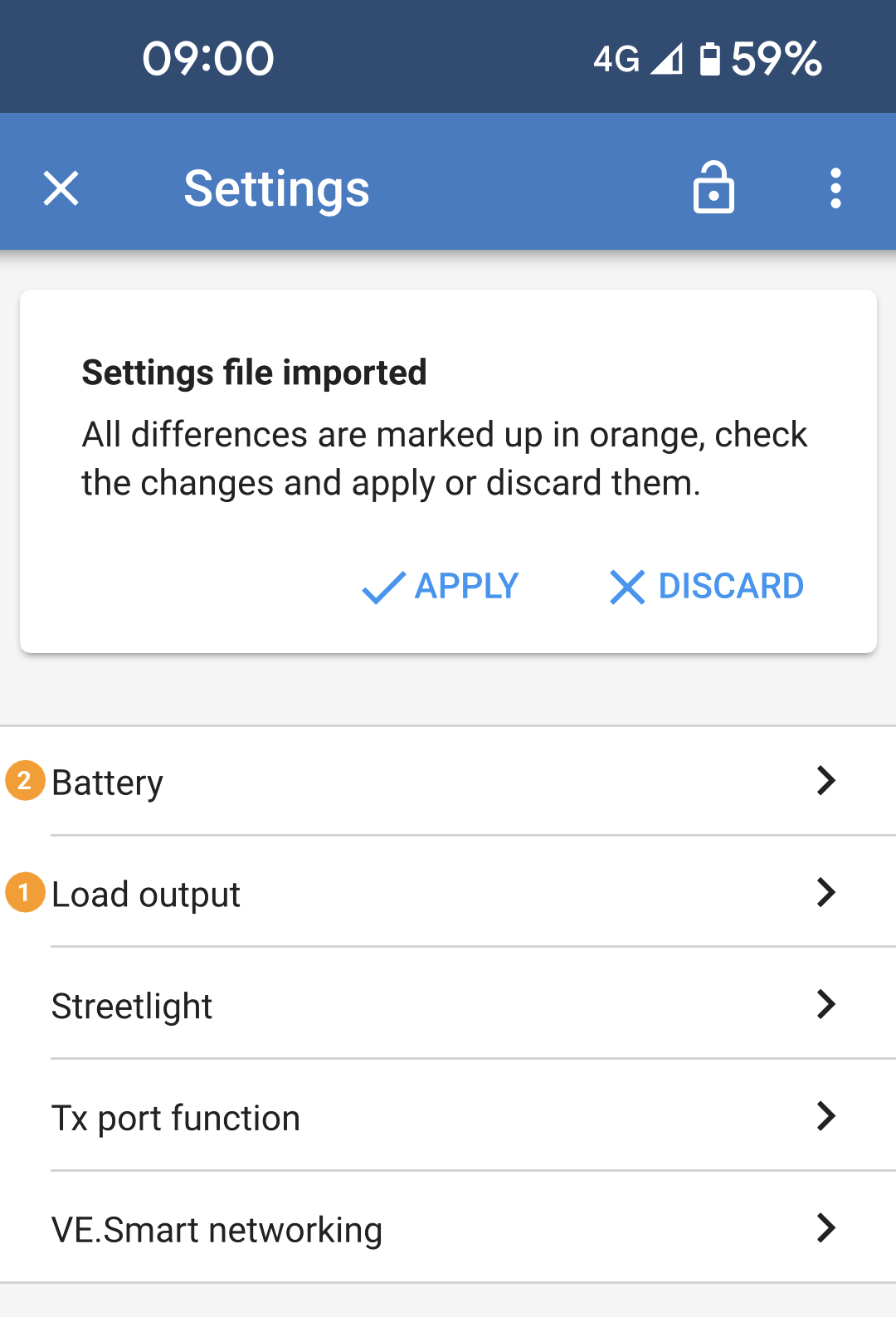

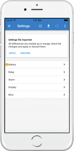

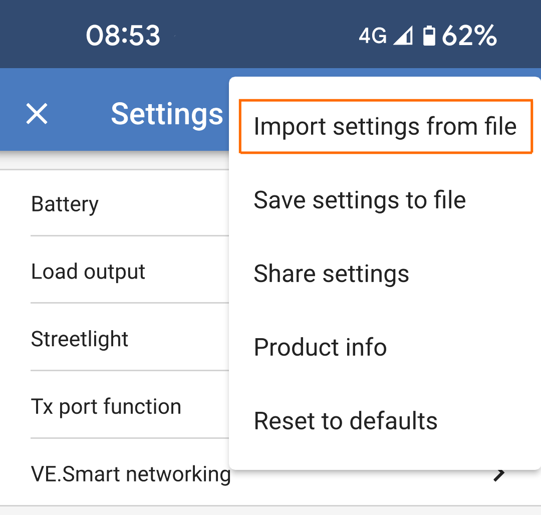

Carregar configurações
Depois de o ficheiro de definições ter sido importado, as alterações serão marcadas com um círculo laranja na parte esquerda da categoria de definições. O número no interior do círculo laranja mostra quantas definições serão alteradas nessa categoria.
NotaAs alterações no ficheiro de definições apenas serão válidas depois de as analisar (se for necessário) e selecionar «Aplicar». |

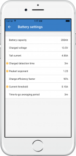

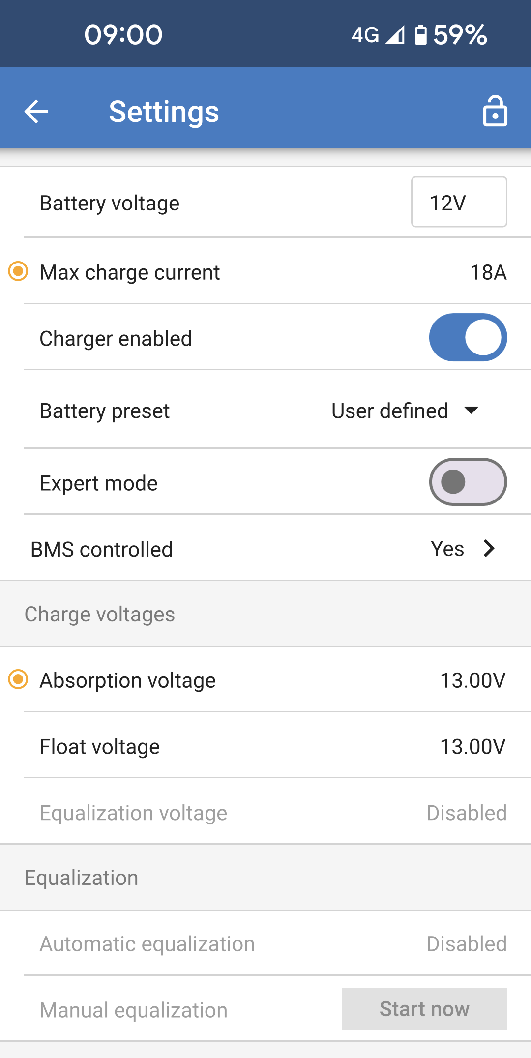

Se quiser confirmar as definições a aplicar, pode aceder a uma categoria para ver as definições que serão alteradas. As definições marcadas com um ponto laranja serão alteradas. Os valores mostrados apresentados serão os novos valores se aplicar no ficheiro de definições. |

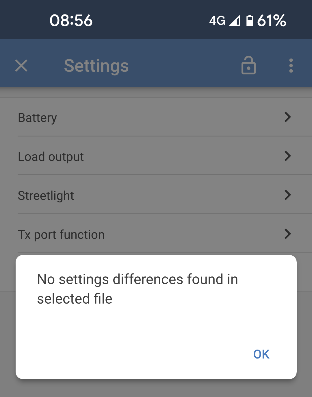

Se o ficheiro de definições carregado não incluir definições diferentes das existentes no produto, então será apresentada esta notificação. |

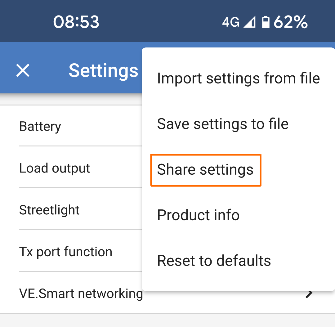

Partilhar definições
Um ficheiro de definições pode ser partilhado com várias plataformas.
Uma janela emergente do sistema será iniciada para que possa selecionar a plataforma de partilha do ficheiro de definições. As plataformas disponíveis irão depender das instaladas atualmente no seu dispositivo Android ou iOS. |
A função «Partilhar definições» permite partilhar as definições atuais do produto com outros produtos, por meio do seu telefone. Além disso, as definições que já tiverem sido guardadas na VictronConnect serão guardadas num ficheiro de definições que pode ser partilhado com outros produtos por meio do «Gestor de ficheiros de definições».

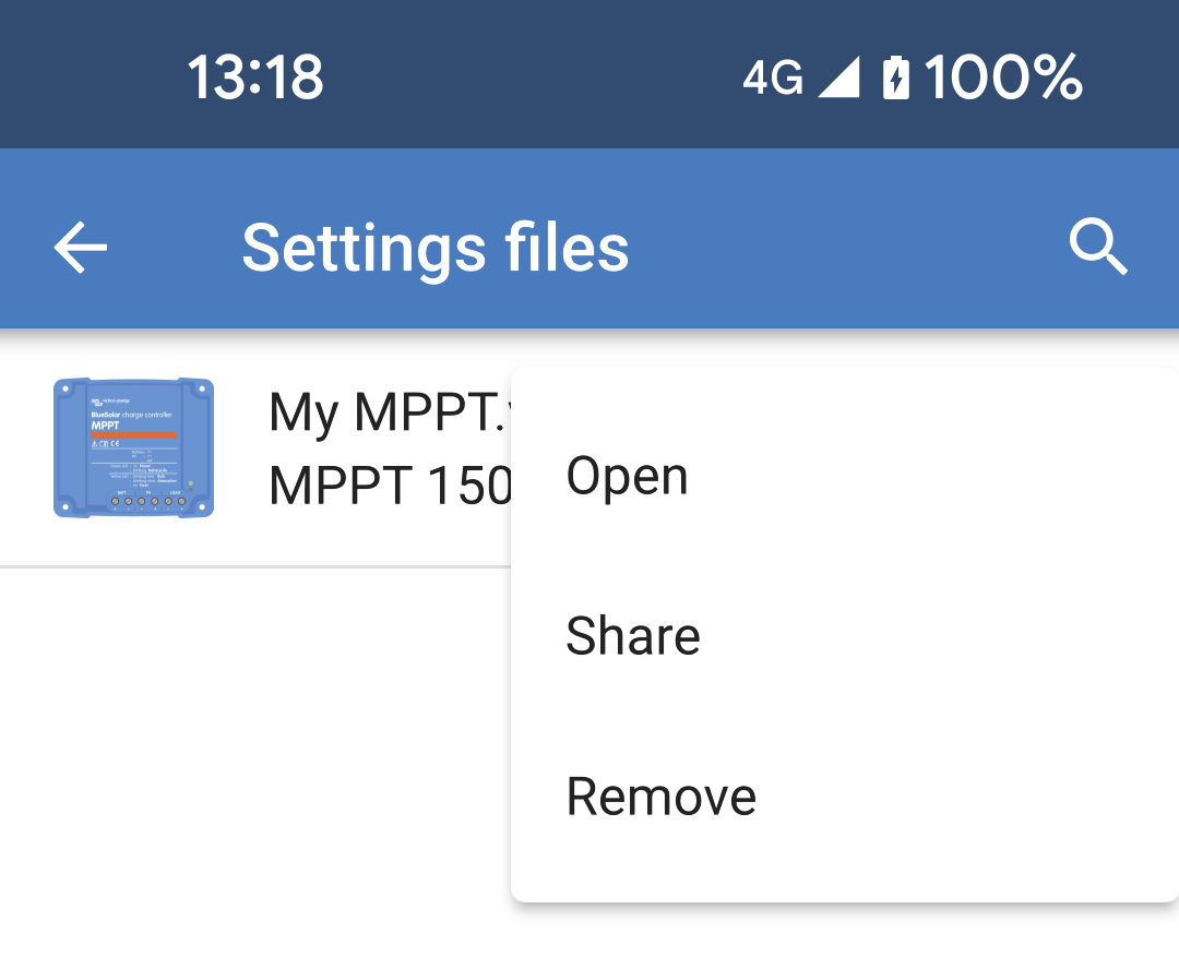

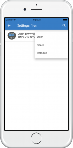

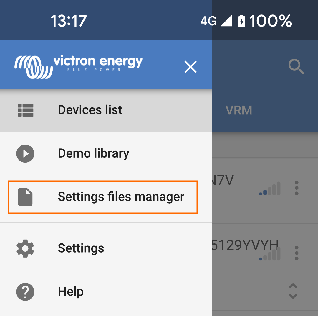

O gestor de ficheiros de definições pode ser encontrado no menu principal e mostra todas as definições que foram guardadas:
O gestor de ficheiros de definições pode ser iniciado na página principal.
Todos os ficheiros de definições que tenha criado aparecem na lista.

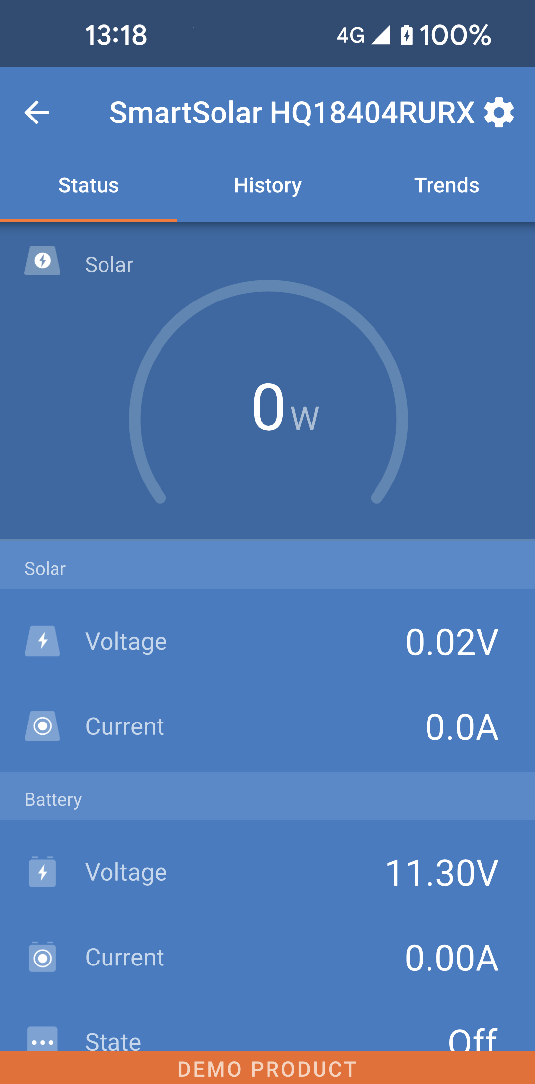

Quando um ficheiro de definições estiver aberto, irá carregar o ficheiro e apresentar o ecrã de produto de demonstração, como se estivesse ligado a um produto físico. NotaConsidere a barra laranja «DEMO PRODUCT» (produto de demonstração) na parte inferior do ecrã como um lembrete de que não está ligado a um produto físico. É possível alterar as definições no ficheiro de definições aberto e depois guardá-lo de novo. Pode guardá-lo com um nome diferente; caso contrário, usar o mesmo nome irá substituir o ficheiro existente. |

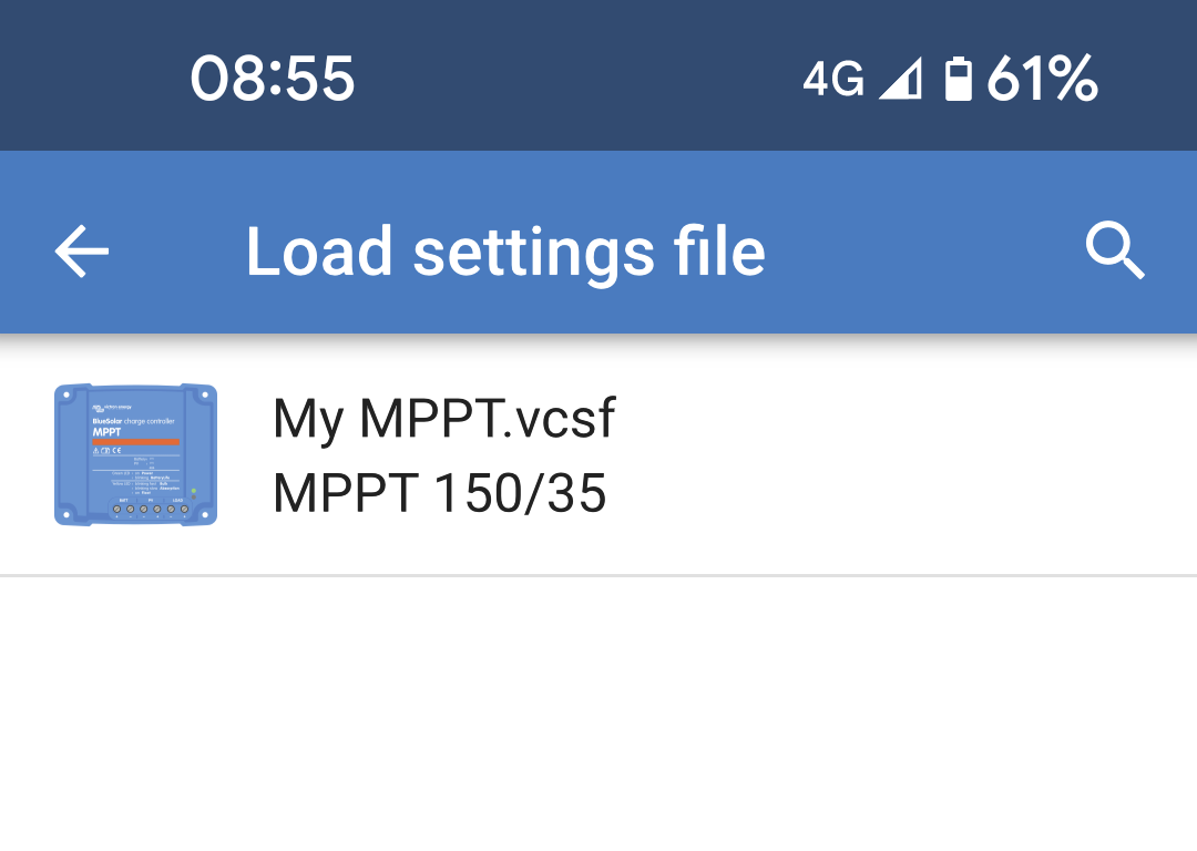

Existem dois métodos para carregar um ficheiro de definições guardado previamente:
Através do gestor de ficheiros de definições
Conforme mostrado na captura de ecrã anterior, esta opção permite ver as definições sem estar ligado ao produto. Um resumo completo das definições, bem como das leituras de tensão, dados históricos e outra informação, vai ser carregado e disponibilizado para inspeção.
Através das páginas de Definições do Produto
Esta opção apenas está disponível quando estiver ligado a um produto.
Importante
O primeiro método apenas funciona se o ficheiro de definições tiver sido criado com exatamente a mesma versão de software que está a utilizar agora.
Se o ficheiro tiver sido criado com uma versão de software mais antiga, utilize o segundo método: ligar-se ao mesmo produto e, em seguida, ao ficheiro de definições.
