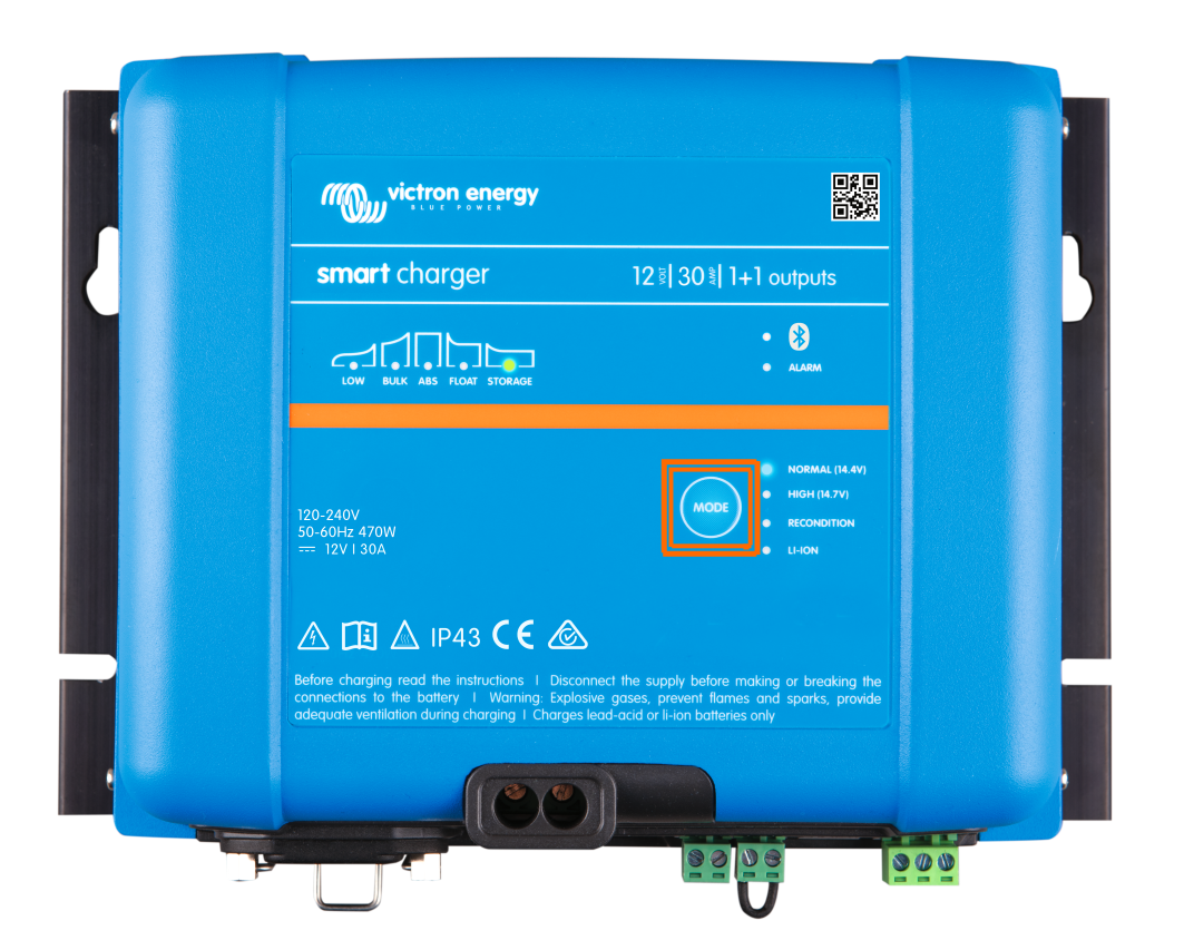

Carregadores Blue Smart IP65
A reposição do código PIN é feita pressionando e mantendo pressionado o botão «Mode» no carregador. Após manter o botão pressionado durante 10 segundos, todos os LEDs azuis irão piscar duas vezes. Isso indica que o código PIN foi reposto.

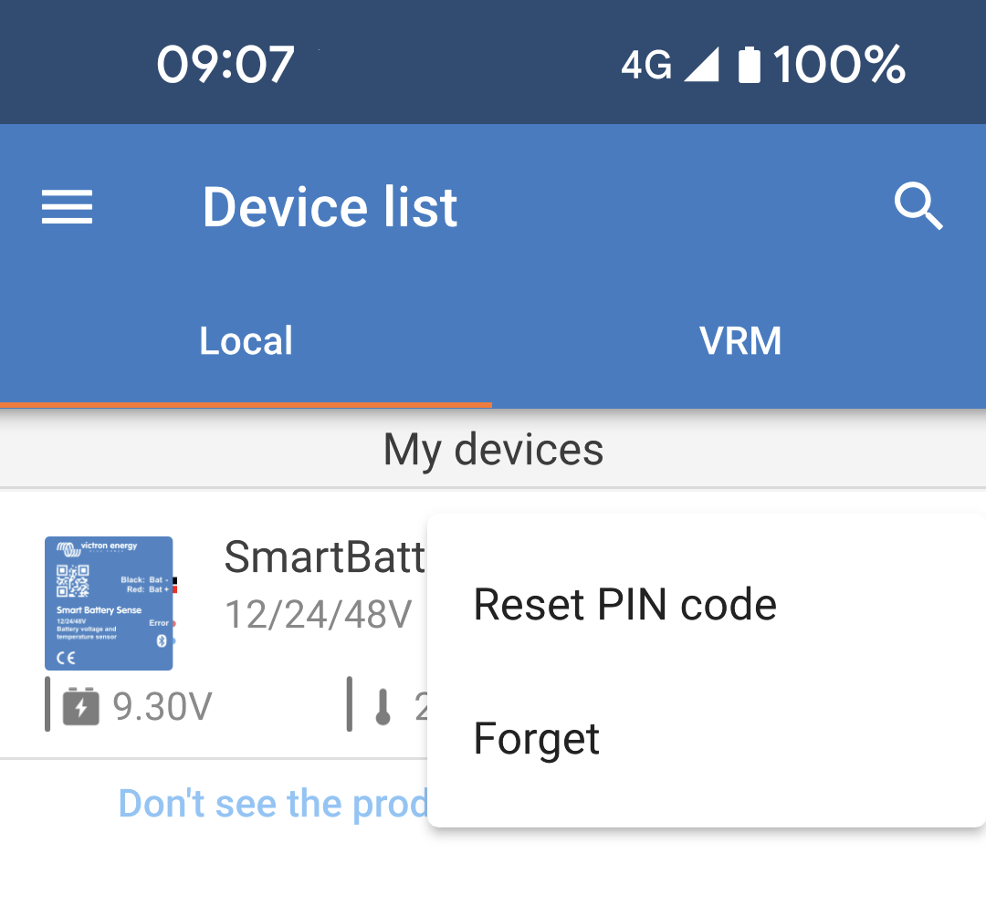

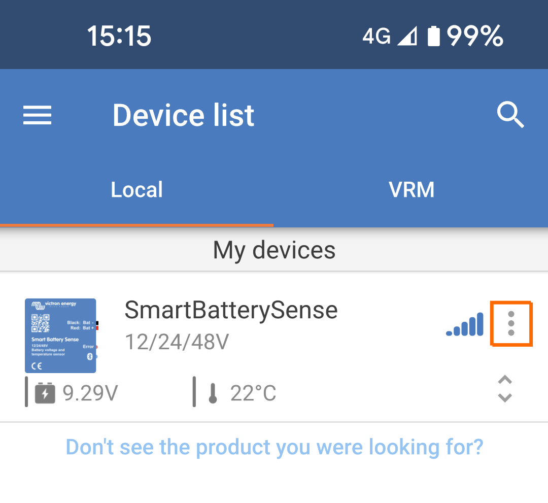

Na lista dos dispositivos: toque ou clique no menu dos três pontos à direita da descrição do produto. Irá aparecer um menu que contém a opção «Repor código PIN». Selecione essa opção e introduza o código PUK. O código PUK pode ser encontrado na etiqueta de identificação na parte de trás do produto.
A reposição pode ainda ser feita diretamente no carregador:

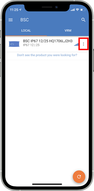

Carregadores Blue Smart IP67
Carregadores Smart Solar
BMV-712 Smart
Baterias de LiFePO₄ da série Smart
SmartShunts
