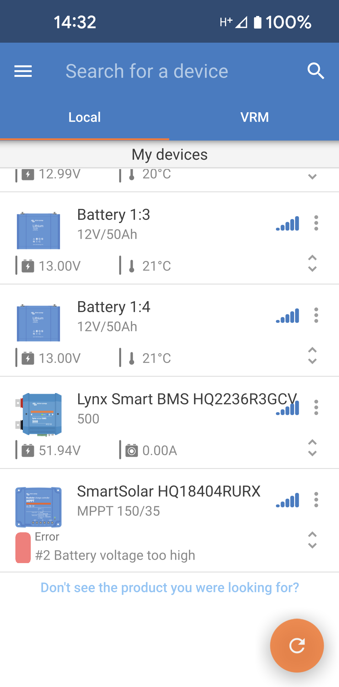

| Quaisquer erros com dispositivos Bluetooth conectados localmente podem ser mostrados na página da lista de dispositivos. NotaPara que os erros sejam mostrados na página da lista de dispositivos, é necessário ativar a opção «Instant readout via Bluetooth» (leitura instantânea via Bluetooth). Neste exemplo, existe atualmente um erro com o dispositivo SmartSolar na parte inferior da lista. Toque no dispositivo para se conectar. |

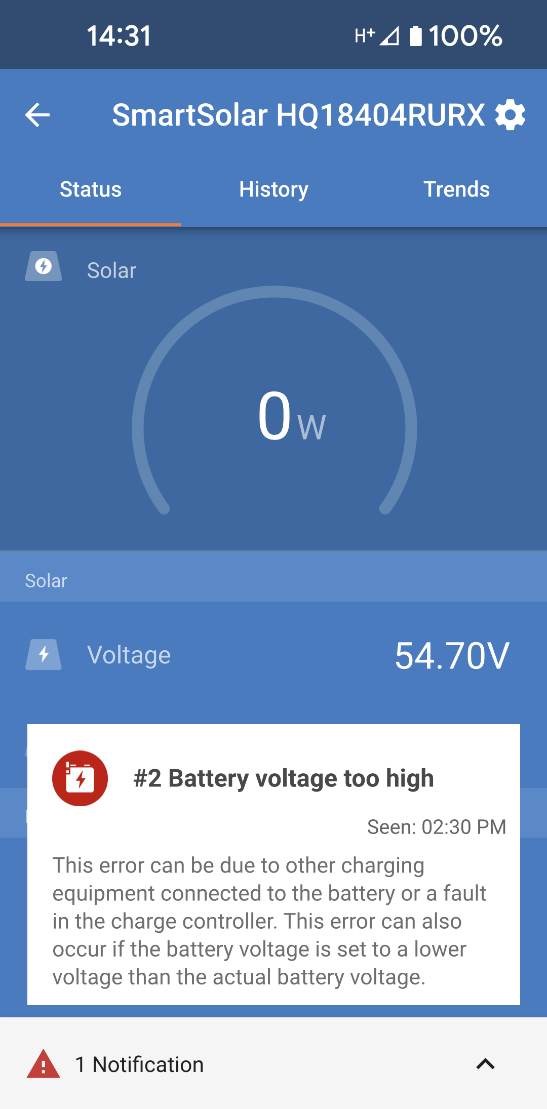

| Na página principal do SmartSolar, um pop-up é mostrado na parte inferior. Há um selo temporal e uma descrição do erro. |

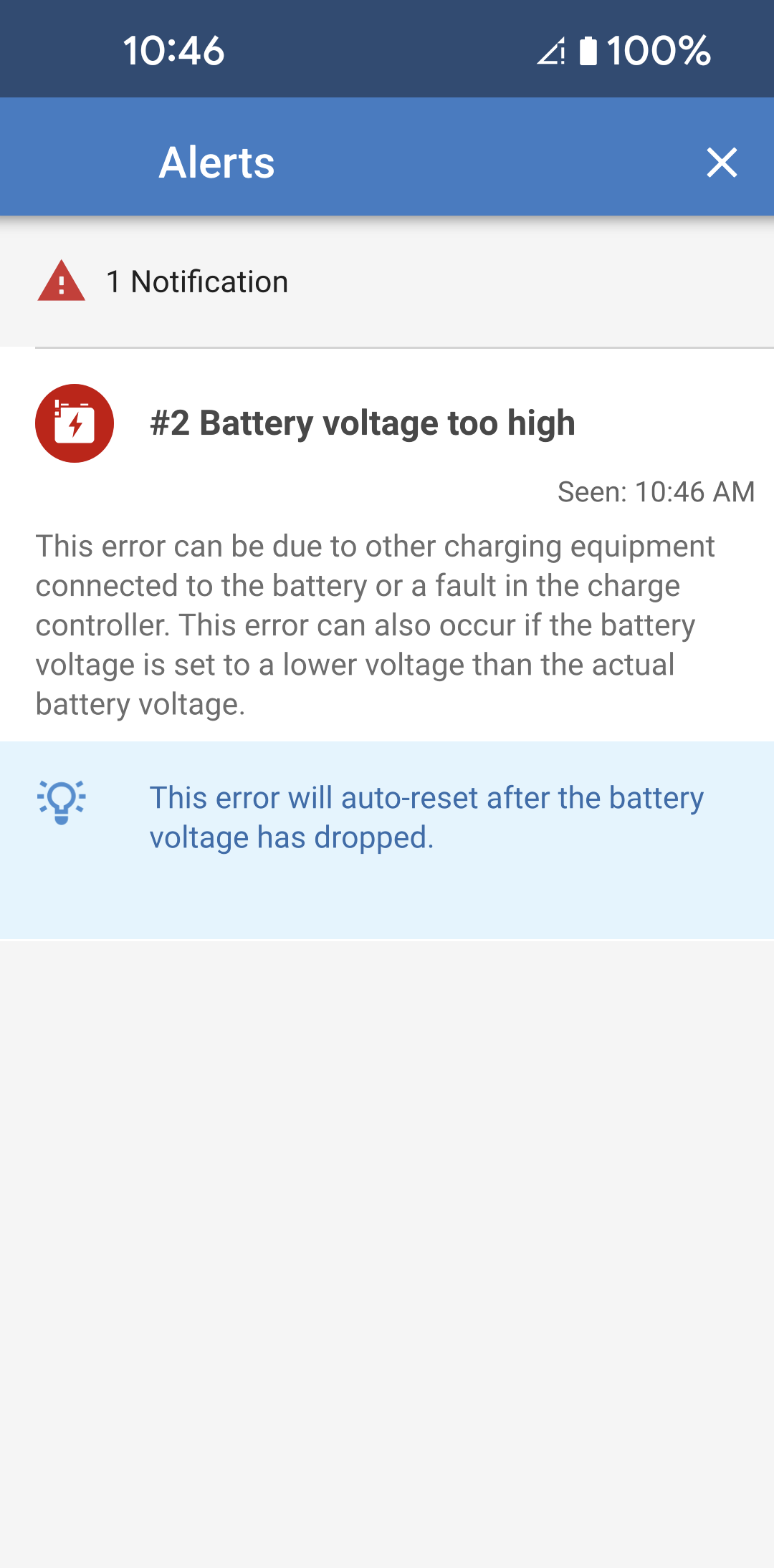

| Se tocar no pop-up de erro ou na área de notificação, uma descrição mais detalhada e, muitas vezes, uma dica serão mostradas. O X no canto superior direito desta página minimizará o erro para a área de notificação. |
