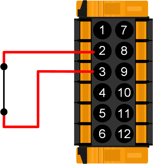

El diagrama de la derecha muestra AUX_IN1 activa .

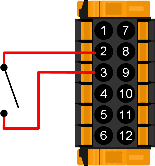

El diagrama de la derecha muestra AUX_IN1 inactiva .
