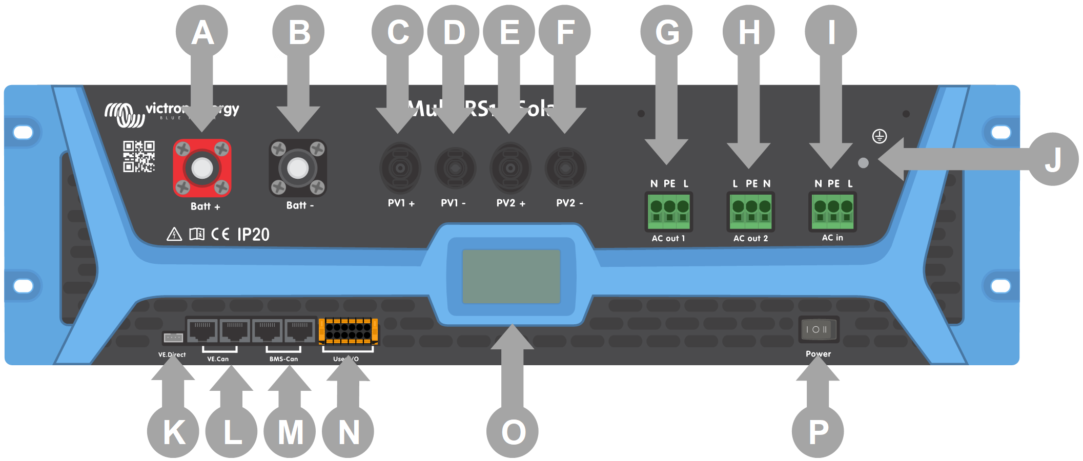

A continuación figura una ilustración que muestra los conectores del panel frontal con una descripción de cada uno en la tabla siguiente.
Tabla 1. Descripción de los conectores del panel frontal
Letra
Nombre
Descripción
A
Battery +
Conector positivo de la batería
B
Battery -
Conector negativo de la batería
C
PV1 +
Conector positivo de los paneles FV 1
D
PV1 +
Conector negativo de los paneles FV 1
E
PV2 +
Conector positivo de los paneles FV 2
F
PV2 -
Conector negativo de los paneles FV 2
G
AC Out 1
Salida CA 1
H
AC Out 2
Salida CA 2
I
AC In
Entrada CA
J
Arandela de puesta a tierra
Arandela de conexión a tierra del chasis
K
VE.Direct
Conector VE.Direct
L
VE.Can
Par conector VE.Can CAN-bus
M
BMS-Can
Par conector CAN-bus BMS-Can
N
I/O del usuario
Conector I/O del usuario extraíble. Véase una descripción del pinout en el capítulo
O
Pantalla
Pantalla LCD usuario
P
Interruptor
Conmutador On/off/charger only (solo cargador)
