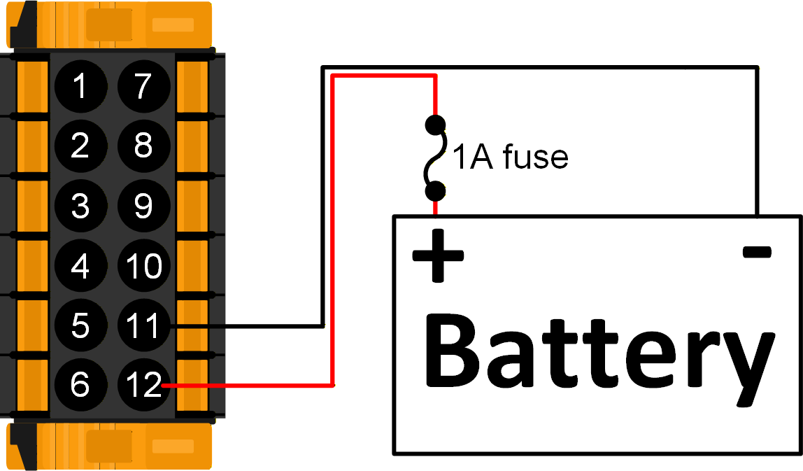

Para compensar las posibles pérdidas del cable durante la carga, se pueden conectar dos cables sensores directamente a la batería o en los puntos de distribución positivo y negativo. Utilice cable con una sección de 0,75 mm². Durante la carga de la batería, el cargador compensará la caída de tensión en los cables CC hasta un máximo de 1 voltio (es decir, 1 V en la conexión positiva y 1 V en la negativa). Si la caída de tensión puede ser superior a 1 V, la corriente de carga se limita de forma que la caída de tensión siga estando limitada a 1 V.
Un ejemplo de los terminales VSENSE+ y VSENSE- conectados a los terminales de la batería.
Se recomienda contar con un fusible cerca de la batería para proteger los cables del sensor de tensión de posibles cortocircuitos.
