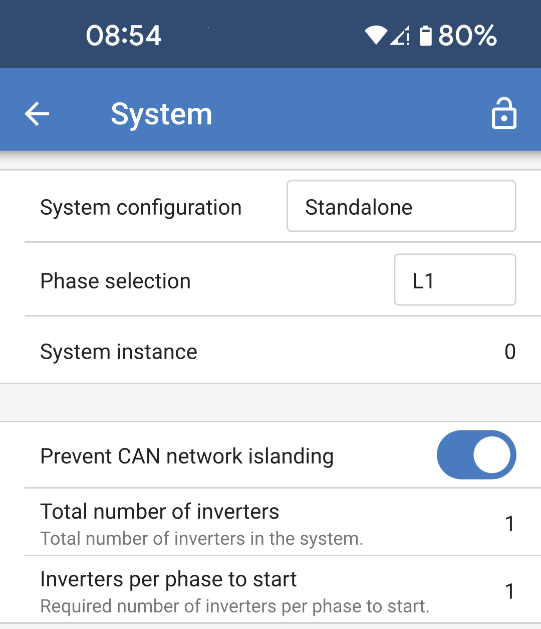

Los ajustes descritos aquí hacen referencia a una configuración de sistema independiente.
  • Configuración del sistema: Seleccione una configuración independiente o trifásica.
  • Selección de fase: Elija a qué fase se conectará este Multi RS19 Solar. Cada Multi RS19 Solar debe estar configurado en una fase diferente ya que solo se puede asignar uno por fase.
  • Instancia de sistema: Multi RS19 Solar Las unidades con el mismo número de instancia trabajarán juntas en grupo en la parte CA.
    Si cambia la Instancia de sistema puede tener varios grupos de unidades Multi RS19 Solar en el mismo VE.Can bus físico funcionando de forma independiente. Los distintos grupos no se sincronizarán entre sí.
  • Prevención antiisla de la red CAN: Habilitar la detección antiisla de la red CAN. Por defecto, este ajuste está habilitado.
  • Número total de inversores: Esta opción no estará disponible si no se ha habilitado la opción anterior “Prevención antiisla de la red CAN”.
    Determine el número total de inversores que componen el sistema. En un sistema autónomo será 1.
    Si la red CAN esté dividida en segmentos, este ajuste se usa para determinar el más grande y apagar el más pequeño para evitar que sigan por su cuenta sin estar sincronizados.
    Esto hace que el sistema sea más fiable de lo que sería si el segmento más pequeño tratase de seguir por su cuenta sin sincronizarse (lo que ocasionaría una sobrecarga u otros problemas de apagado peores causados por una onda sinusoidal de salida CA sin sincronizar).
  • Inversores por fase para arrancar: Este es el número mínimo de inversores que debe haber por fase al arrancar el sistema. Puesto que solo puede haber un Multi RS19 Solar por fase, debe fijarse en 1.

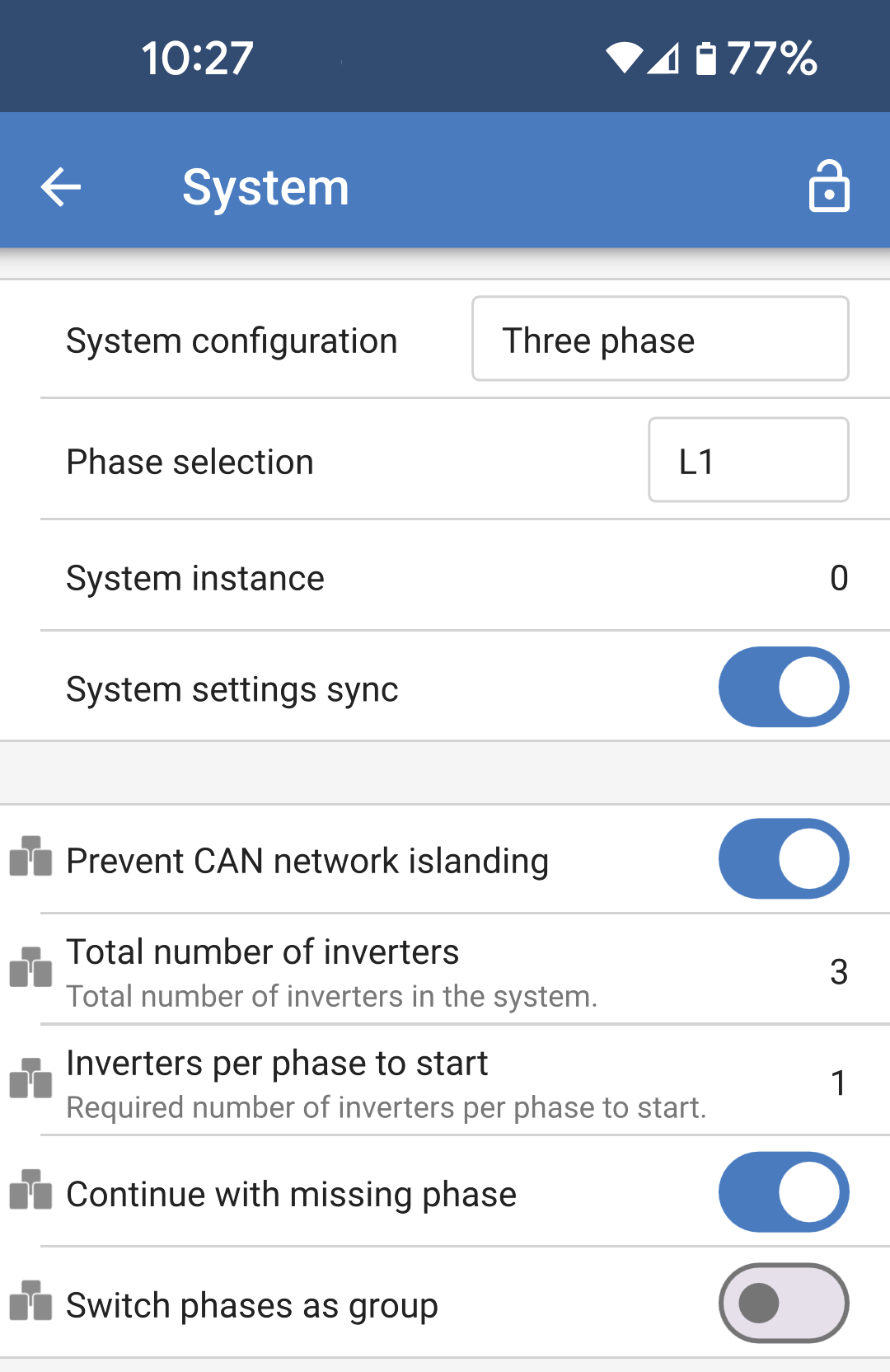

Los ajustes descritos aquí hacen referencia a una configuración de sistema trifásico.
  • Instancia de sistema: Las unidades Multi RS19 Solar con el mismo número de instancia trabajarán juntas en grupo en la parte CA.
  • Sincronización de ajustes del sistema: Esta opción permite sincronizar ciertos ajustes en varias unidades Multi RS19 Solar de un grupo. Esto facilita la configuración del sistema y ayuda a garantizar la coherencia de los ajustes entre los miembros de un grupo
    Puede ver más información en la siguiente sección.
  • Prevención de isla de la red CAN: Habilitar la detección de isla de la red CAN. Por defecto, este ajuste está habilitado.
  • Número total de inversores: Número total de inversores: Determine el número total de inversores que componen el sistema. En un sistema trifásico con un inversor por fase, será 3.
    Nota
  • Continuar sin una fase: Está deshabilitada por defecto. Si se habilita, permite que otras dos unidades Multi RS19 Solar sigan proporcionando energía a su fase correspondiente.
    Aviso
    No habilite esta opción si tiene cargas trifásicas como motores de inducción, que pueden estropearse si funcionan sin una fase.
    Aviso
    Si ha configurado el sistema para que siga funcionando sin una fase, y hay un problema con las comunicaciones VE.Can entre las unidades Multi RS19 Solar (como un cable dañado), las unidades Multi RS19 Solar seguirán funcionando, pero no sincronizarán sus ondas de salida.
  • Conmutación de fases como grupo: Al deshabilitar esta opción, el sistema podrá seguir funcionando incluso si faltan una o dos fases de la entrada CA. El sistema seguirá produciendo la salida trifásica desde los terminales de salida de CA.
    Esto puede usarse también si se necesita una salida trifásica, pero solo hay una fase disponible de la red o el generador.

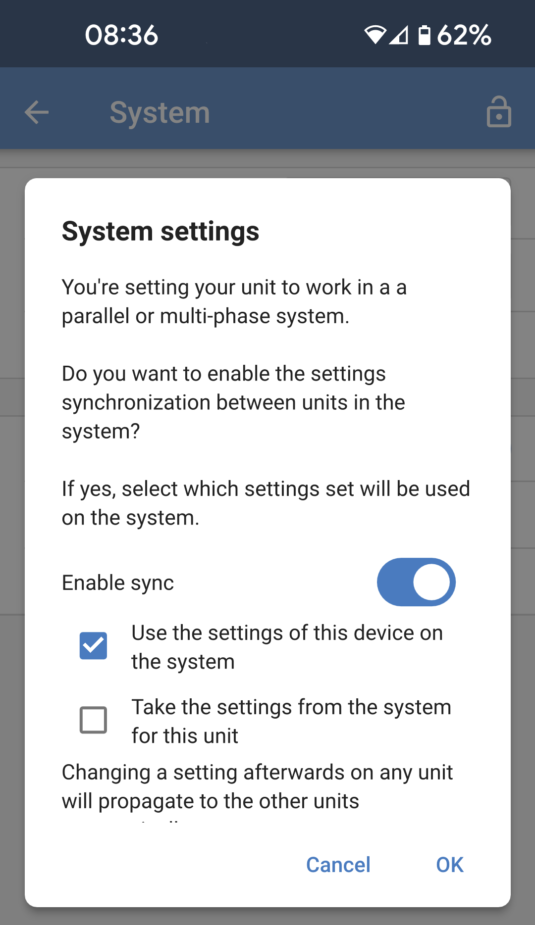

Cuando la sincronización de ajustes del sistema está habilitada o cuando la configuración del sistema pasa de “Autónomo” a “Trifásico”, aparece una ventana emergente que pregunta en qué dirección se quieren sincronizar los ajustes para este Multi RS19 Solar.
Nota
Si la sincronización de ajustes está habilitada, un cambio en cualquier dispositivo del grupo se propagará automáticamente a las demás unidades Multi RS19 Solar del grupo.
  • Puede deshabilitar la sincronización si no desea usarla.
  • Si este es el primer Multi RS19 Solar que se configura en este sistema, es probable que decida usar los mismos ajustes de este Multi RS19 Solar para el resto del sistema.
  • Si este Multi RS19 Solar es un nuevo miembro del grupo, o es un Multi RS19 Solar nuevo que sustituye a uno defectuoso, puede tomar los ajustes del grupo para este Multi RS19 Solar.
Una vez que se ha habilitado la sincronización de ajustes del sistema en el Multi RS19 Solar, aparece un aviso en la parte superior de la página principal de ajustes.
Sirve de recordatorio de que la sincronización de ajustes automática está activa y de que cualquier ajuste que se haga que esté marcado con este icono se propagará a las otras unidades.
Estos son algunos ejemplos de ajustes sincronizados identificados con sus iconos correspondientes a la izquierda.
