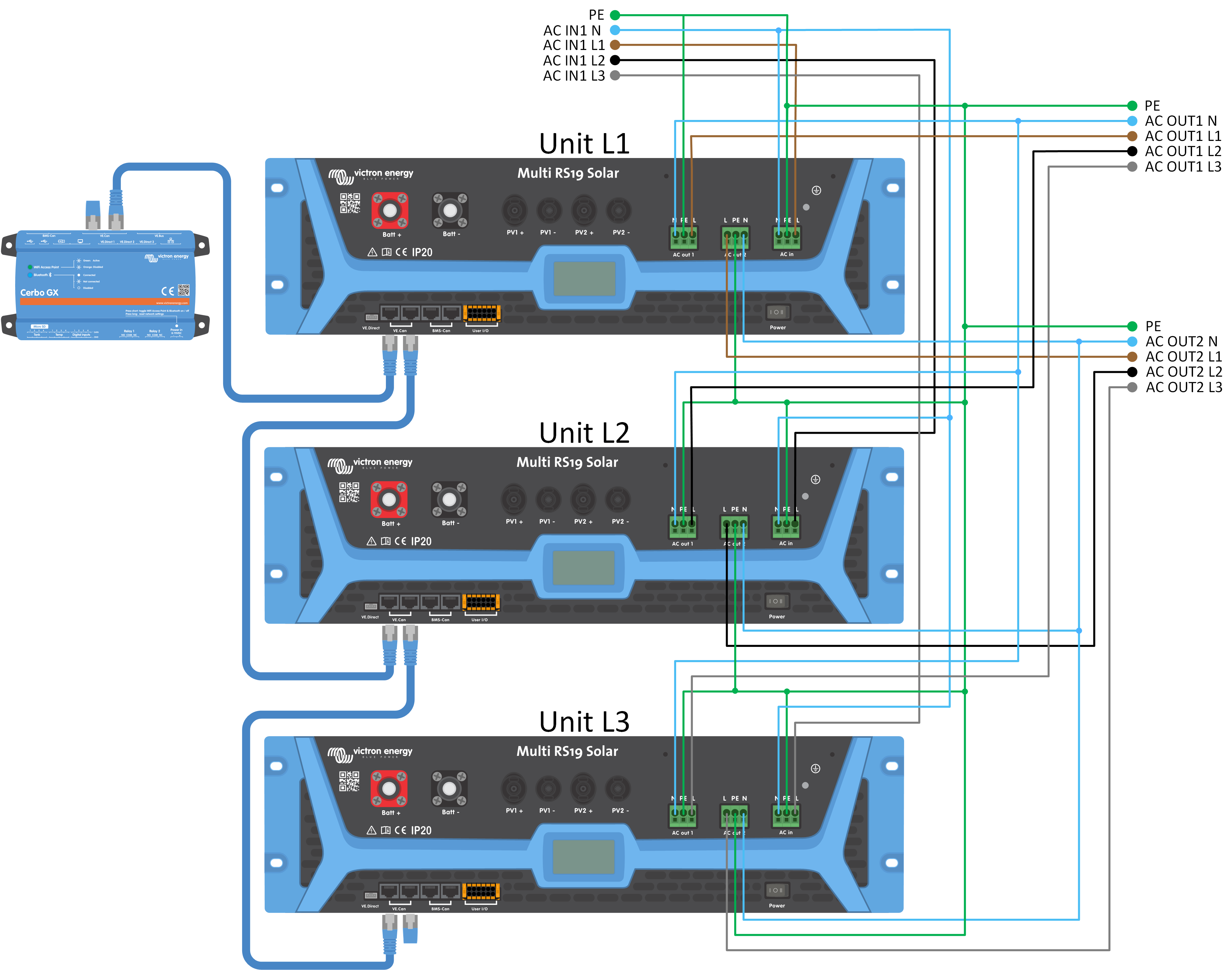

Instalación trifásica
El admite configuraciones en monofásica y en trifásica. Actualmente no permite la fase dividida.
La configuración de fábrica es para funcionamiento autónomo de una sola unidad.
Si quiere programar el funcionamiento en trifásica, necesitará tres unidades.
El sistema puede tener un máximo de 3 unidades en total, con una sola unidad en cada fase.
Todas las unidades de Multi RS19 Solar deben estar conectadas entre sí mediante conexiones VE.Can, con un terminador VE.Can al principio y al final del bus.
Una vez que las unidades están conectadas a la batería y mediante VE.Can, será necesario configurarlas.
No se admite la configuración delta.
Para unidades en configuración trifásica: Nuestros productos se han diseñado para configuración trifásica tipo estrella (Y).
En una configuración de estrella, todos los neutros están conectados a lo que se conoce como: “neutro distribuido”.
No recomendamos la configuración delta (Δ). La configuración delta no tiene un neutro distribuido y hará que ciertas funciones del inversor no funcionen según lo previsto.
