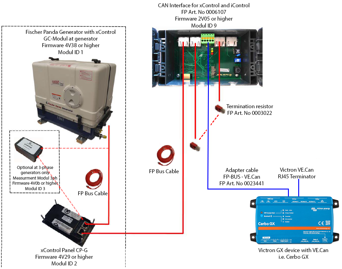

Conexión de un generador Fischer Panda xControl
El esquema siguiente muestra cómo conectar un generador Fischer Panda xControl.

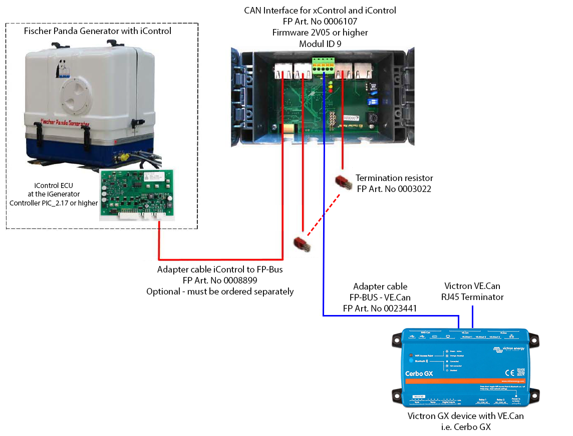

Conexión de un generador Fischer Panda iControl
El esquema siguiente muestra cómo conectar un generador Fischer Panda iControl.

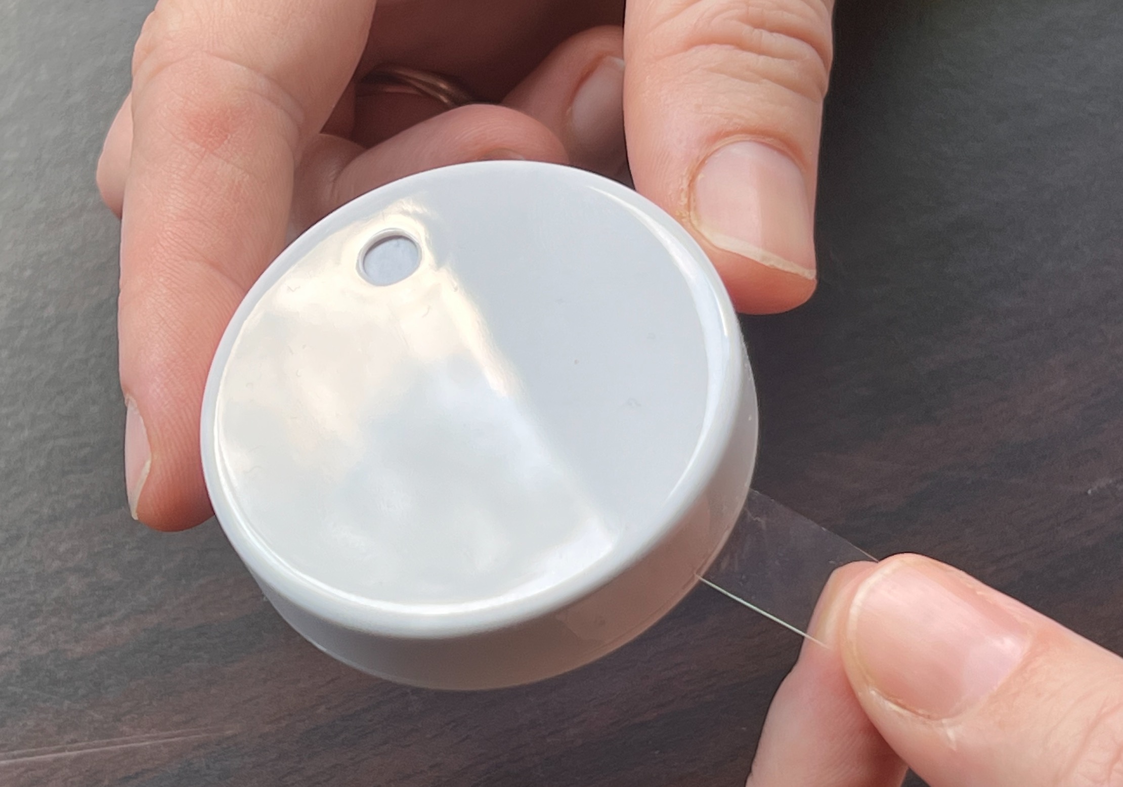

Los sensores Ruuvi vienen con una pestaña de plástico que se puede extraer. Así se evita que se descarguen cuando no se estén usando. Retire la pestaña de plástico y la unidad empezará a trasmitir información sobre temperatura.

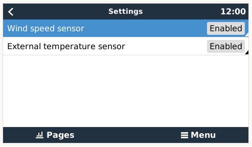

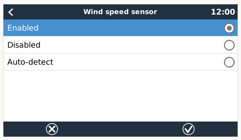

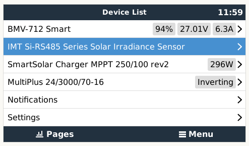

5.8. Conexión de sensores de radiación solar, temperatura y velocidad del viento IMT
Ingenieurbüro Mencke & Tegtmeyer GmbH (IMT) ofrece una gama de sensores de radiación solar digitales y de silicona pertenecientes a la serie Si-RS485 que son compatibles con los dispositivos Victron GX.
Compatibilidad
Los sensores opcionales/adicionales de temperatura del módulo externo, temperatura ambiente y velocidad del viento también son compatibles.
Los sensores externos opcionales/adicionales se conectan al sensor de radiación solar con los enchufes preinstalados o están previamente conectados al sensor de radiación solar (módulo externo y temperatura ambiente solamente). Cuando los sensores externos se conectan mediante un sensor de radiación solar adecuado, todos los datos relativos a las mediciones se transmiten al dispositivo GX de Victron con el cable de interfaz único.

Al conectar el dispositivo GX de Victron y encender el sensor de radiación de IMT de la serie Si-RS485, éste será detectado automáticamente en pocos minutos y aparecerá en el menú “Lista de dispositivos”.
Dentro del menú “Sensor de radiación solar de IMT de la serie Si-RS485”, se mostrarán automáticamente todos los parámetros disponibles (según los sensores conectados), que se actualizarán en tiempo real.
En el submenú de “Ajustes” se pueden habilitar y deshabilitar manualmente los sensores externos opcionales/adicionales conectados al sensor de radiación de IMT de la serie Si-RS485.

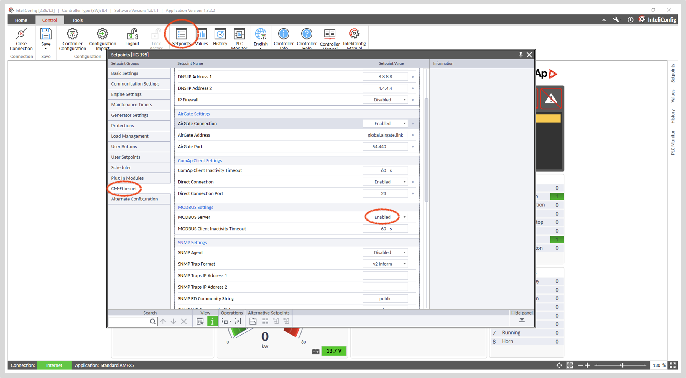

Configuración de ComAp CM3-Ethernet
El siguiente procedimiento describe los pasos a seguir con InteliConfig:
Abra la aplicación InteliConfig.
Seleccione la pestaña Setpoint (valor de referencia).
En el siguiente menú, seleccione el módulo CM-Ethernet.
Habilite el servidor Modbus.

5.9.3. Requisitos
Dispositivo GX con firmware v2.07 o posterior
Generador xControl o iGenerator Fischer Panda
Módulo SAE J1939 CAN de Fischer Panda (referencia del artículo 0006107)
Adaptador FP-Bus a VE.Can de Fischer Panda (referencia del artículo 0023441)
Requisitos de firmware de Fischer Panda:
iControl (para el iGenerator): v2.17 mínimo
Panel iControl: no hay requisito mínimo
xControl (para los generadores de velocidad constante): 4V38 mínimo
Panel xControl: 4V29
Módulo SAE J1939 CAN de Fischer Panda: 2V05
Módulo trifásico Fischer Panda: 4V0b

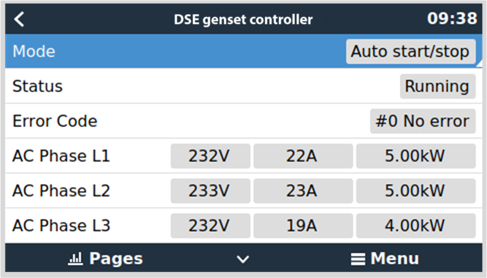

Mediante la integración de un controlador de generador Deep Sea Electronics (DSE) con un dispositivo GX, se pueden leer datos de CA, así como datos de presión del aceite, temperatura del refrigerante, nivel del depósito, número de arranques del motor y otras lecturas relativas al estado. Además, acepta las señales digitales de arranque/parada del dispositivo GX.

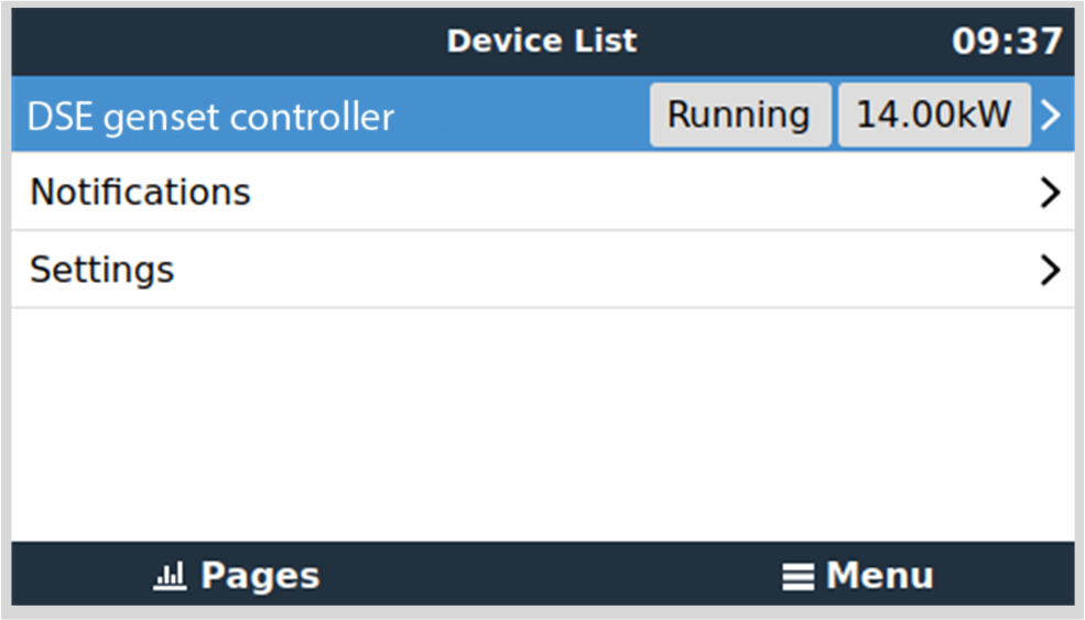

Las siguientes imágenes muestran cómo aparecen los datos en el dispositivo GX:

Una vez que el dispositivo GX y el controlador DSE estén conectados a la misma red, aparecerá automáticamente en la lista de dispositivos.
De lo contrario, revise los ajustes de Modbus en el dispositivo GX, Configuración → Dispositivos Modbus TCP, y asegúrese de que la Detección automática está habilitada (por defecto) o búsquelo; debería detectarse automáticamente y aparecer en el submenú de Dispositivos detectados. Para que esto funcione de forma fiable, la detección automática debe mantenerse encendida. La red se escanea cada diez minutos. Si cambia la dirección de IP, se volverá a encontrar el dispositivo.
