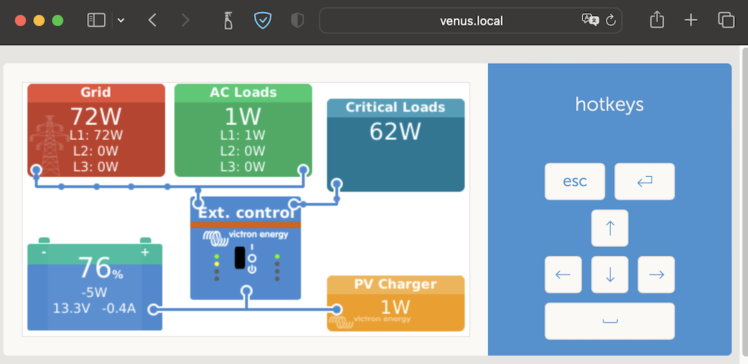

Enlace dirección local - Venus.local
Cuando está habilitado el ajuste de Consola remota en LAN, se puede establecer una conexión directa (mediante un cable de red sin un router o servidor DHCP). Puede acceder al dispositivo GX escribiendo venus.local o http://venus.local en un navegador de Internet, o en VictronConnect si está conectado a la misma red. Habilite esta función solamente con redes de confianza o conexiones directas. Compruebe que ha deshabilitado la comprobación de contraseña o establezca una contraseña en primer lugar.

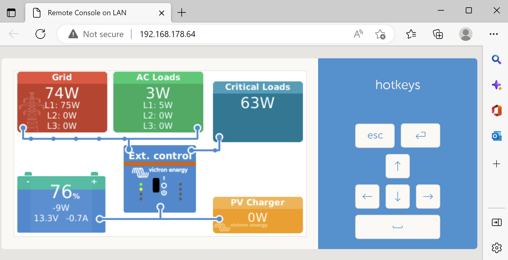

Red (en Microsoft Windows)
En una red local, por ejemplo, en casa, también puede encontrar el Color Control GX en el resumen de “Red” de Windows (Este sistema utiliza la tecnología de comunicación Universal plug-and-play):
Pulse dos veces sobre el icono para abrir la Consola remota en LAN.
Abra la ventana “Propiedades” pulsando sobre el icono con el botón derecho para ver la dirección de IP.

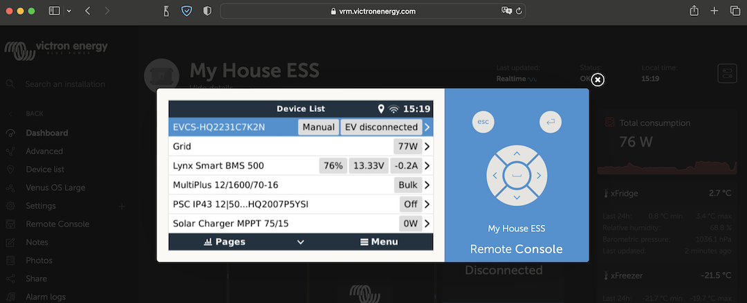

7.2. Acceso a través de VRM
Este método requiere una conexión a Internet operativa, tanto en su teléfono, tableta u ordenador como para el Color Control GX. Para una nueva instalación, esto significa que tiene que conectarse con un cable Ethernet.
Instrucciones paso a paso:
Primero, conecte el Color Control GX a Internet enchufándolo a una red Ethernet operativa, que tenga un servidor DHCP, como la mayoría de las redes, y que esté conectada a Internet.
El Color Control GX se conectará inmediatamente a VRM.
Ahora, vaya al portal VRM, https://www.victronenergy.com.es/panel-systems-remote-monitoring/vrm, y siga las instrucciones para añadir el dispositivo.
Una vez que aparezca en VRM, pulse el enlace “Consola remota” del menú de la izquierda.
El resultado será parecido al de la imagen anterior.
Puede encontrar más información técnica en el apartado de resolución de problemas correspondiente: Consola remota de VRM - Resolución de problemas.
