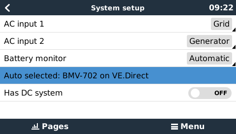

Configuración del sistema | ||
Nombre del sistema | Automático | Seleccione el nombre del sistema - predeterminado o definido por el usuario |
Entrada CA 1 | Generador | Seleccione No disponible, Generador, Red o Toma del puerto. Nota: es necesario hacer ajustes adicionales para configurar por completo estas opciones. |
Entrada CA 2 | Red eléctrica | Las mismas opciones que antes. |
Control de fallo de red | Deshabilitado | Vigila la pérdida de la entrada de CA y activa una alarma si la detecta. La alarma desaparece cuando la entrada de CA se vuelve a conectar. |

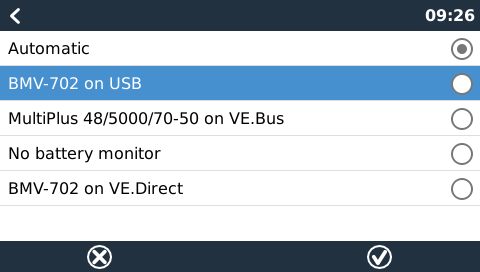

Monitor de batería | Automático | Seleccionar la fuente de estado de carga (SoC). Esta función es útil cuando hay más de un BMV. Opciones: Automático, Sin monitor de baterías y fuentes de monitor de baterías disponibles. Para más información, véase Estado de carga de la batería. |
Tiene sistema CC | Deshabilitado | Habilite esto para barcos, vehículos e instalaciones con cargadores y cargas CC, además de cargadores MPPT o Multi. Esto no se podrá aplicar en la mayoría de las instalaciones sin conexión a la red, y cualquier discrepancia entre la corriente CC medida por el Multi y por el BMV se atribuirá a un “sistema CC”. Puede tratarse de energía de entrada desde un alternador o de energía de salida a una bomba, por ejemplo. Un valor positivo indica consumo. Un valor negativo indica carga, por ejemplo desde un alternador. Tenga en cuenta que el valor mostrado siempre será aproximado y se ve afectado por la variación en la tasa de muestreo de distintos elementos del sistema. |
Mediciones de la batería | Sin configurar | Utilice este menú para definir qué mediciones de la batería ver en el Portal VRM y en la aplicación MFD HTML5. |

8.2.4. Selección de la fuente de estado de carga (SoC)
(Configuración→ Configuración del sistema → Monitor de la batería)
En la imagen anterior puede ver varias opciones de valores de estado de carga que se muestran en la pantalla principal de Resumen. Seleccione la fuente que quiere ver en la pantalla principal de Resumen de su CCGX.
En esa misma imagen hemos elegido el Ajuste automático. Cuando se selecciona “Automático”, la pantalla de Configuración del sistema se mostrará aparecerá como en la siguiente imagen.
La función “Automático” sigue la siguiente lógica:
Cuando esté disponible, usará un monitor de batería de uso exclusivo, como el BMV, SmartShunt, Lynx Smart BMS o Lynx Shunt VE.Can, o una batería con monitor integrado.
Cuando haya más de uno de estos conectados, usará uno cualquiera al azar, aunque se puede seleccionar uno determinado de forma manual.
Cuando no haya un monitor de batería de uso exclusivo, usará el estado de carga VE.Bus.
