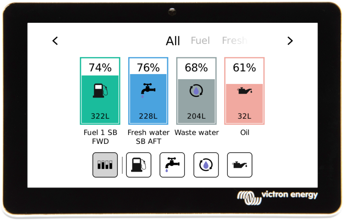

4.10. Conexión con un GX Tank 140
El GX Tank 140 es un accesorio para nuestra gama de productos de monitorización del sistema GX.
Toma lecturas de hasta cuatro sensores del nivel del depósito.
El nivel del depósito puede leerse localmente en el sistema o a distancia a través del portal VRM.
El GX Tank 140 es compatible con transmisores de corriente (4 a 20 mA) y con transmisores de tensión (0 a 10 V). La conexión al dispositivo GX se hace mediante USB, que también sirve para la alimentación del depósito GX, no se necesitan cables de alimentación adicionales.
Para que la conexión del transmisor de nivel de depósito sea lo más sencilla posible, dos de las cuatro entradas proporcionan una alimentación de 24 V para alimentar al transmisor. El uso de los otros dos canales necesita una fuente de alimentación externa y hay un terminal de entrada de alimentación y salidas con fusibles para facilitarlo.
Se puede configurar un límite inferior y uno superior para permitir el uso de transmisores que proporcionen solo parte de la escala, por ejemplo, de 0 a 5 V.
Para las aplicaciones náuticas, el dispositivo GX puede transmitir estos niveles del depósito en la red NMEA 2000 para que los reciban otras pantallas, como una pantalla multifuncional.
La página de producto del GX Tank 140 tiene un enlace a toda la documentación de este producto.
