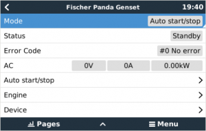

Generadores Fisher Panda
Habilite la función “AutoStart” en el panel de control del generador Fischer Panda.
Vaya a la página del generador Fischer Panda y fije el ajuste de Modo en “Arranque/parada automática”
Una vez ajustado el Modo, todos los ajustes aparecerán en la entrada del menú de Arranque/parada automática situado en la parte inferior de la página.

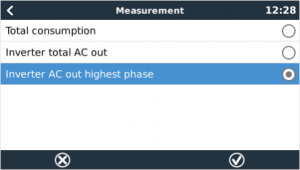

Los activadores de la carga CA funcionan de forma similar a otros activadores, pero la función está refinada por un ajuste de Medición. Este ajuste de Medición está disponible en la versión de firmware v2.0 y posteriores y tiene tres valores posibles:
Consumo total (Opción predeterminada)
Salida de CA total del inversor
Fase más alta en la salida CA del inversor

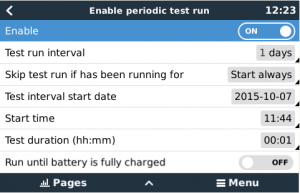

16.6.8. “Puesta en marcha de prueba” periódica automática
Esta opción permite arranques automáticos del generador de forma periódica como una “Puesta en marcha de prueba”.
Intervalo de Puesta en marcha de prueba: Fije el intervalo entre las Puestas en marcha de prueba.
Ignorar puesta en marcha si ha estado funcionando durante: Se ignorará la prueba si durante el intervalo entre puestas en marcha de prueba el generador ha funcionado durante un tiempo por lo menos igual al de la “Puesta en marcha de prueba”.
Fecha de inicio del intervalo entre pruebas: El contador del intervalo entre “Puestas en marcha de prueba” empezará en la fecha indicada aquí. No se hará ninguna Puesta en marcha de prueba hasta que se alcance esta fecha.
Hora de arranque: Hora del día a la que empezará la “Puestas en marcha de prueba” del generador.
Duración de la prueba: Tiempo que durará la prueba.
Mantener en funcionamiento hasta que la batería esté totalmente cargada: Al habilitar esta opción, la “Puesta en marcha de prueba” se alargará hasta que la batería esté totalmente cargada, en vez de tener una duración fija.

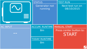

16.6.9. Opción de arranque manual

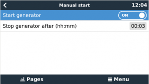

Use la opción de arranque manual para arrancar el generador a distancia. También puede pulsar Arranque cuando el generador ya esté funcionando, de este modo se asegurará de que el generador no se detendrá automáticamente cuando la condición que ocasionó su arranque haya pasado. En otras palabras, la opción de arranque manual anulará los parámetros de parada automática.
Hay dos formas de arrancar el generador de forma manual:
Con el menú de arranque manual: Vaya a Arranque/parada del generador → Arranque manual; y a continuación pulse el gráfico para arrancar el generador.

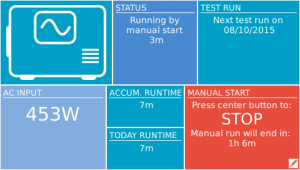

Con el gráfico del Generador de la “Página de inicio” del GX: Pulse el botón de la esquina superior izquierda del CCGX o de la consola remota Color Control GX y active la página del Generador. A continuación, pulse el botón del centro. En primer lugar ha de elegir cómo desea detener el generador: de forma manual o introduciendo un tiempo de funcionamiento. Una vez que haya hecho su selección, empezará una cuenta a atrás de cinco segundos durante la que podrá cancelar el arranque manual pulsando el botón del centro.
ADVERTENCIA: Si el generador se arranca manualmente (a distancia) sin el temporizador de parada, seguirá funcionando hasta que se accione manualmente el botón de “Off”.

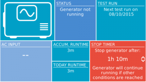

El temporizador de parada está disponible para los dos métodos de arranque manual a distancia del generador y su uso garantizará que el generador se detendrá automáticamente y no se olvidará por descuido.
Tenga en cuenta que la parada manual del generador solo puede usarse cuando no hay ninguna condición de “funcionamiento” insatisfecha activa. Si desea forzar la parada del generador, primero debe deshabilitar la función que lo está manteniendo en funcionamiento - o deshabilitar la función de arranque/parada del generador.

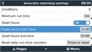

16.6.10. Periodos de silencio
Periodo de silencio permite definir un periodo durante el que el ruido de un generador en funcionamiento sería una molestia, y determinar diferentes valores para las condiciones que ocasionarían un arranque automático durante este periodo, garantizando así que el generador solo funcionará durante un periodo de silencio si es absolutamente necesario.
Desde el menú principal vaya a Configuración → Arranque/parada del generador → Ajustes; y a continuación active la opción de Periodo de silencio. Defina las horas de inicio y fin del Periodo de silencio en los cuadros que aparecen a continuación.
El Periodo de silencio será la condición permanente (cuando se habilite) si las horas de “inicio” y “fin” determinadas son la misma.
Uso del Periodo de silencio como herramienta para definir dos grupos de preferencias del usuario
La opción de periodo de silencio también puede usarse para definir cómo quiere que responda su sistema en diferentes circunstancias, por ejemplo:
