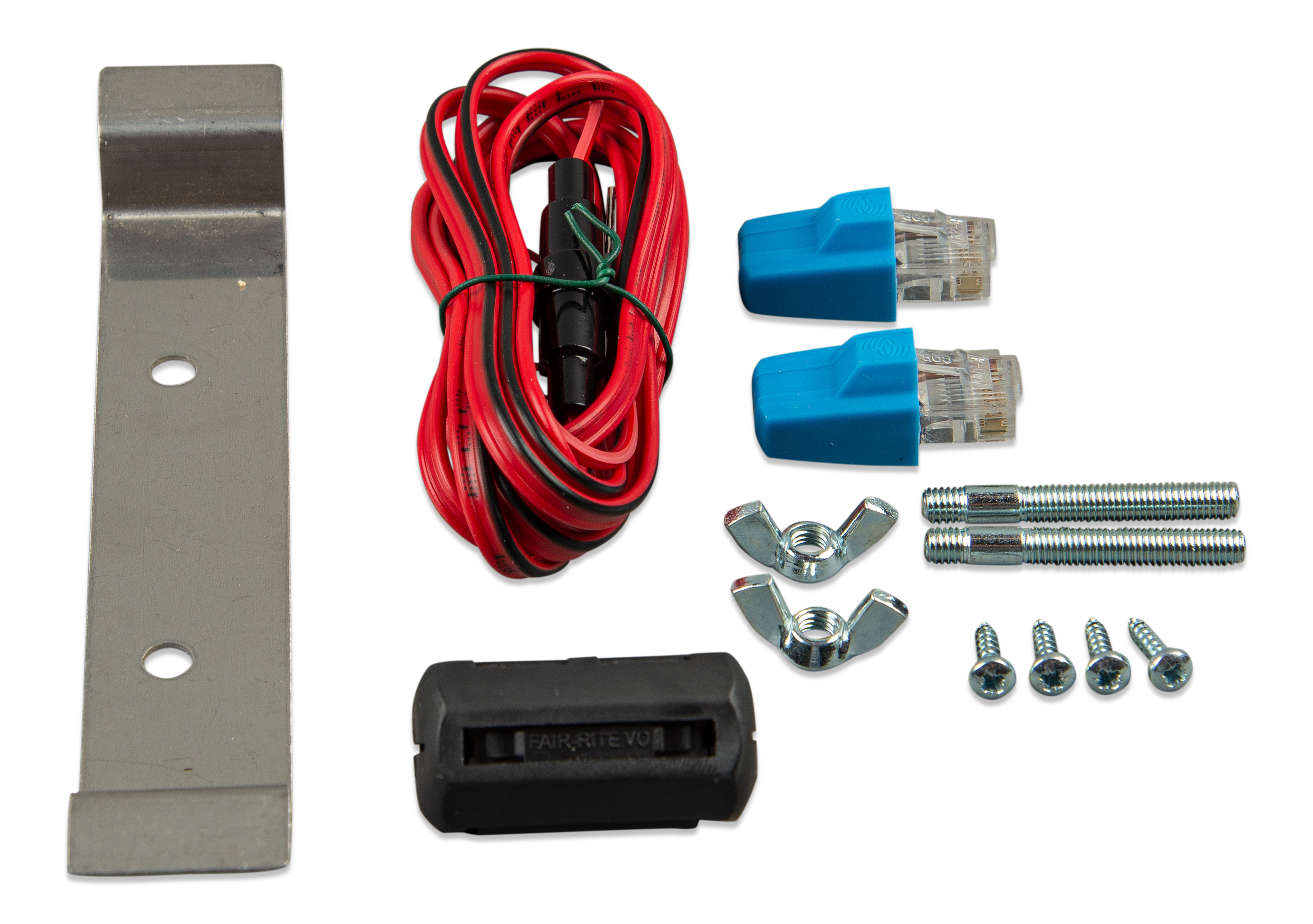

2.2. ¿Qué hay en la caja?
Color Control GX
Cable de alimentación con fusible incluido y terminales redondos M8 para conexión a una batería o a un embarrado CC
Ficha técnica de especificaciones del producto y resumen de conexiones
Soportes de montaje y tornillos
Núcleos de ferrita
Terminadores VE.Can (2 unidades).
