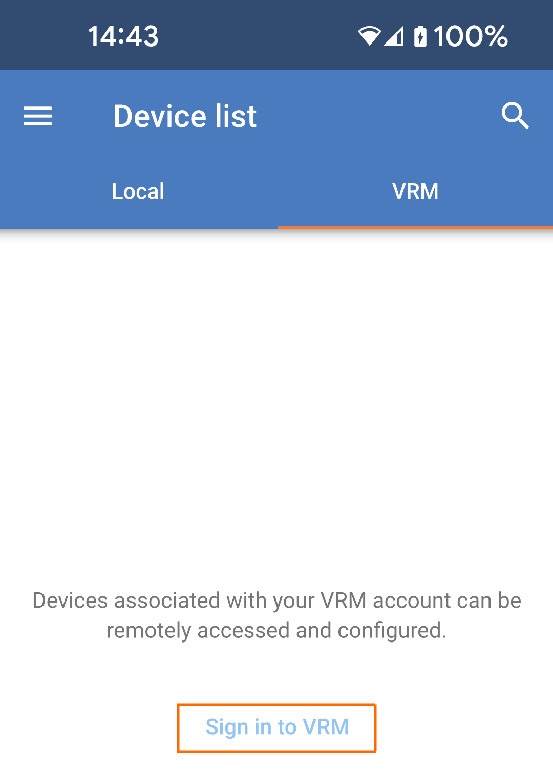

VictronConnect toestemming geven om toegang te krijgen tot de VRM gebruiker;
Open de VictronConnect-app

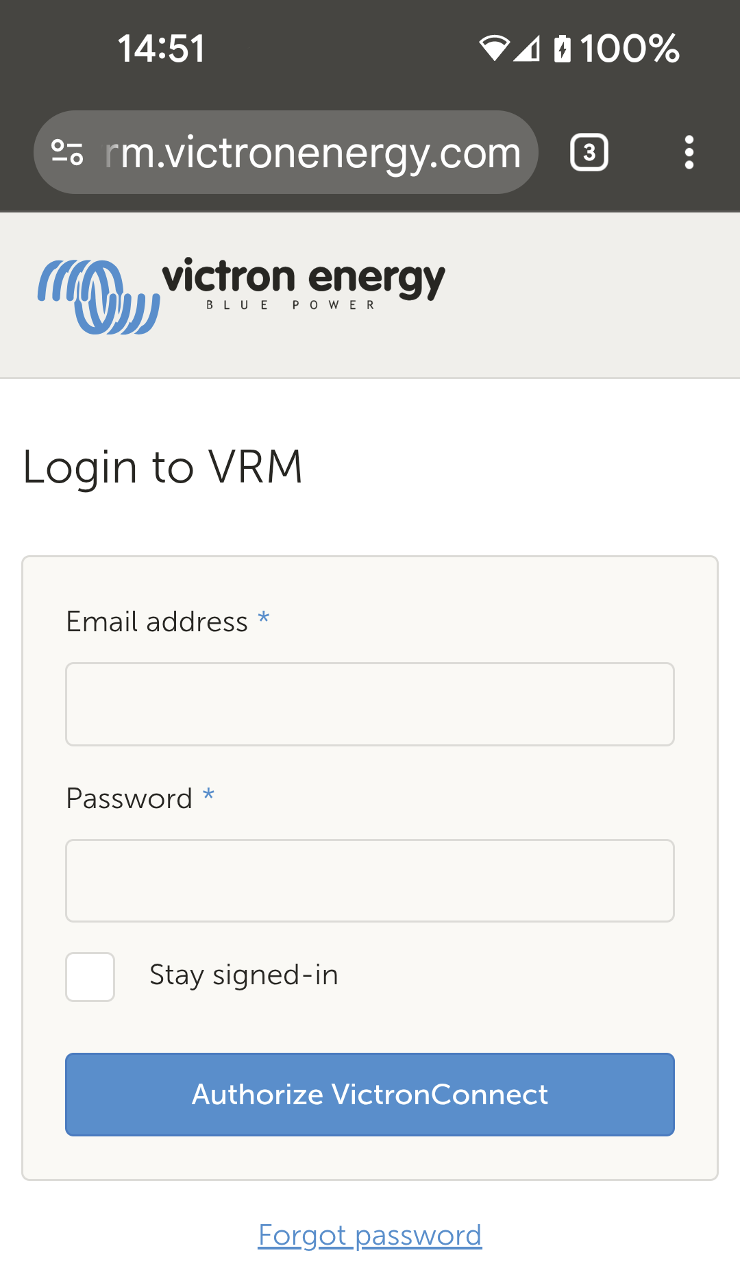

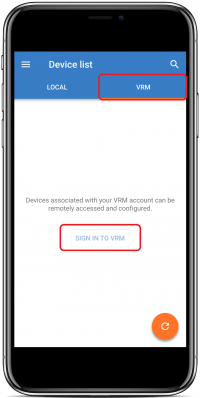

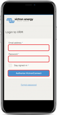

Veeg over het scherm naar het VRM-tabblad en selecteer vervolgens “Aanmelden bij VRM”
Vul het e-mailadres en VRM-wachtwoord in en selecteer vervolgens “VictronConnect toestemming geven”.

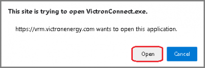

Als er een tablet of PC wordt gebruikt, kan de browser ook toestemming vragen om VictronConnect te openen. Selecteer in dat geval “Openen”.

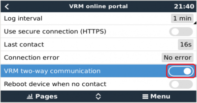

Schakel “VRM-tweerichtingscommunicatie” in onder Apparaatlijst > Instellingen > VRM Online Portaal

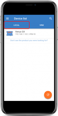

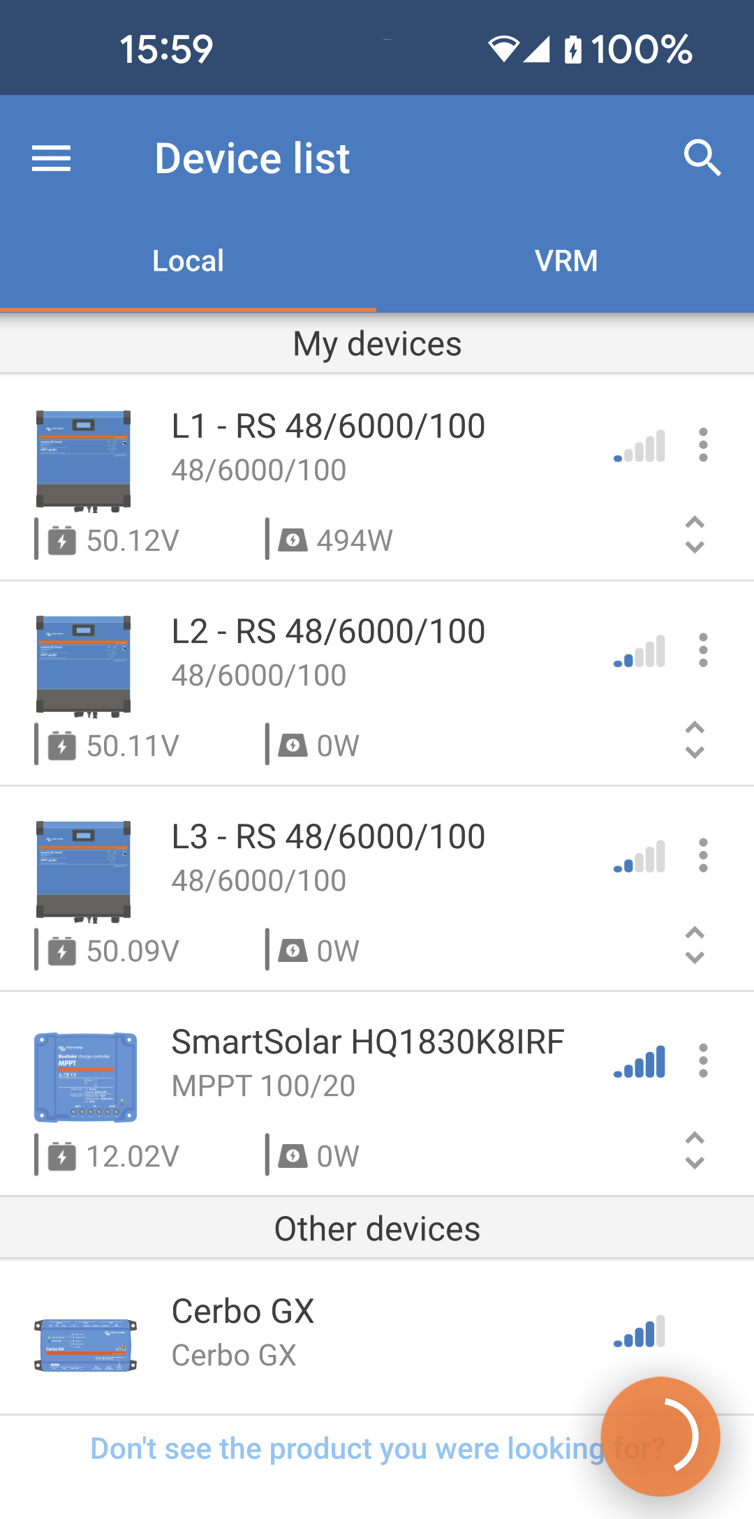

10.4. Tabblad Lokaal
Op het tabblad Lokaal worden alle producten weergegeven die zich binnen het Bluetooth- en draadloos LAN-bereik bevinden of fysiek zijn verbonden met de telefoon met VictronConnect (zoals met een VE.Direct-naar-USB of MK3-naar-USB-interfacekabel)

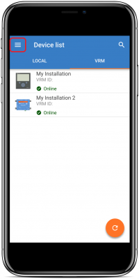

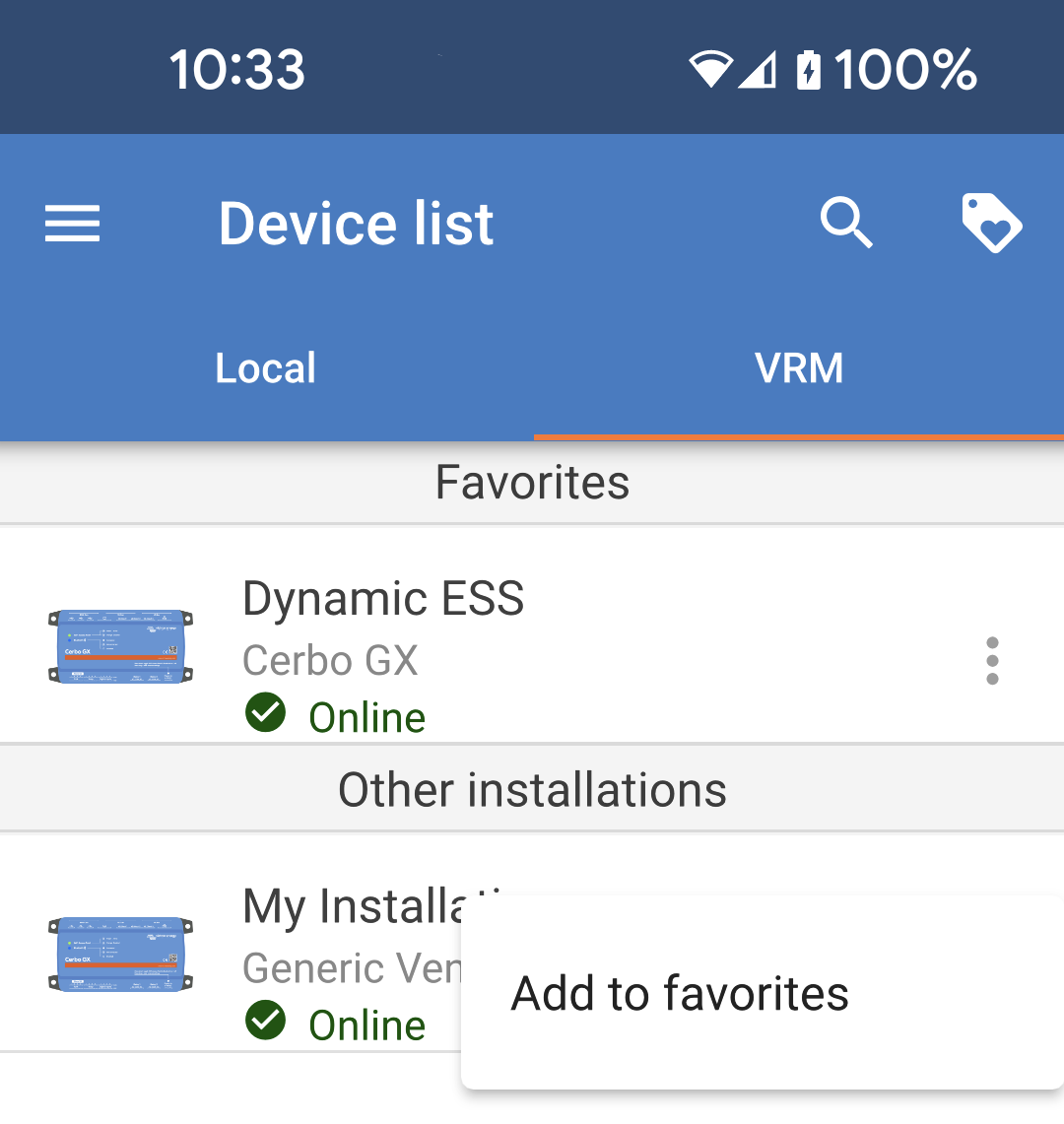

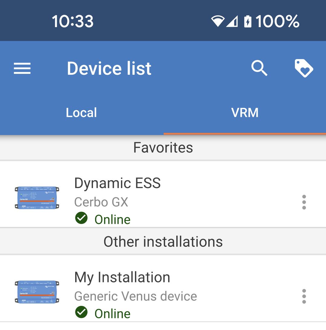

10.5. Tabblad VRM
Op het tabblad VRM worden alle VRM-installaties weergegeven die aan het VRM-gebruikersprofiel zijn gekoppeld.
Elke installatie kan worden geselecteerd om toegang te krijgen tot het VRM online-portaal of verbonden producten.
Als er een VRM-installatie geselecteerd is, duurt het enkele seconden voordat een verbinding tot stand is gebracht. Zodra de verbinding tot stand is gebracht, verschijnen er twee tabbladen, “Overzicht" en “Apparaten".

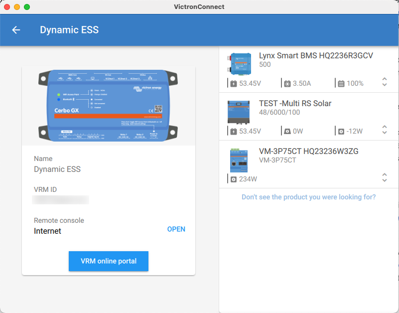

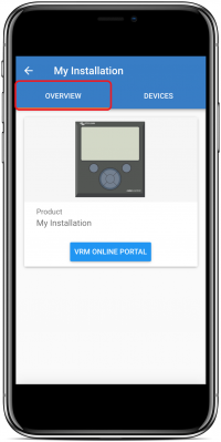

10.5.1. Het tabblad Overzicht

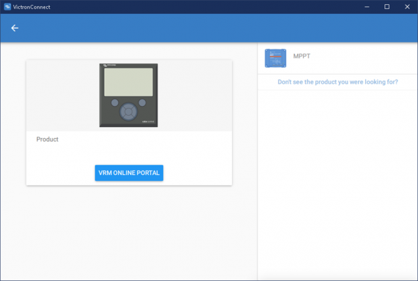

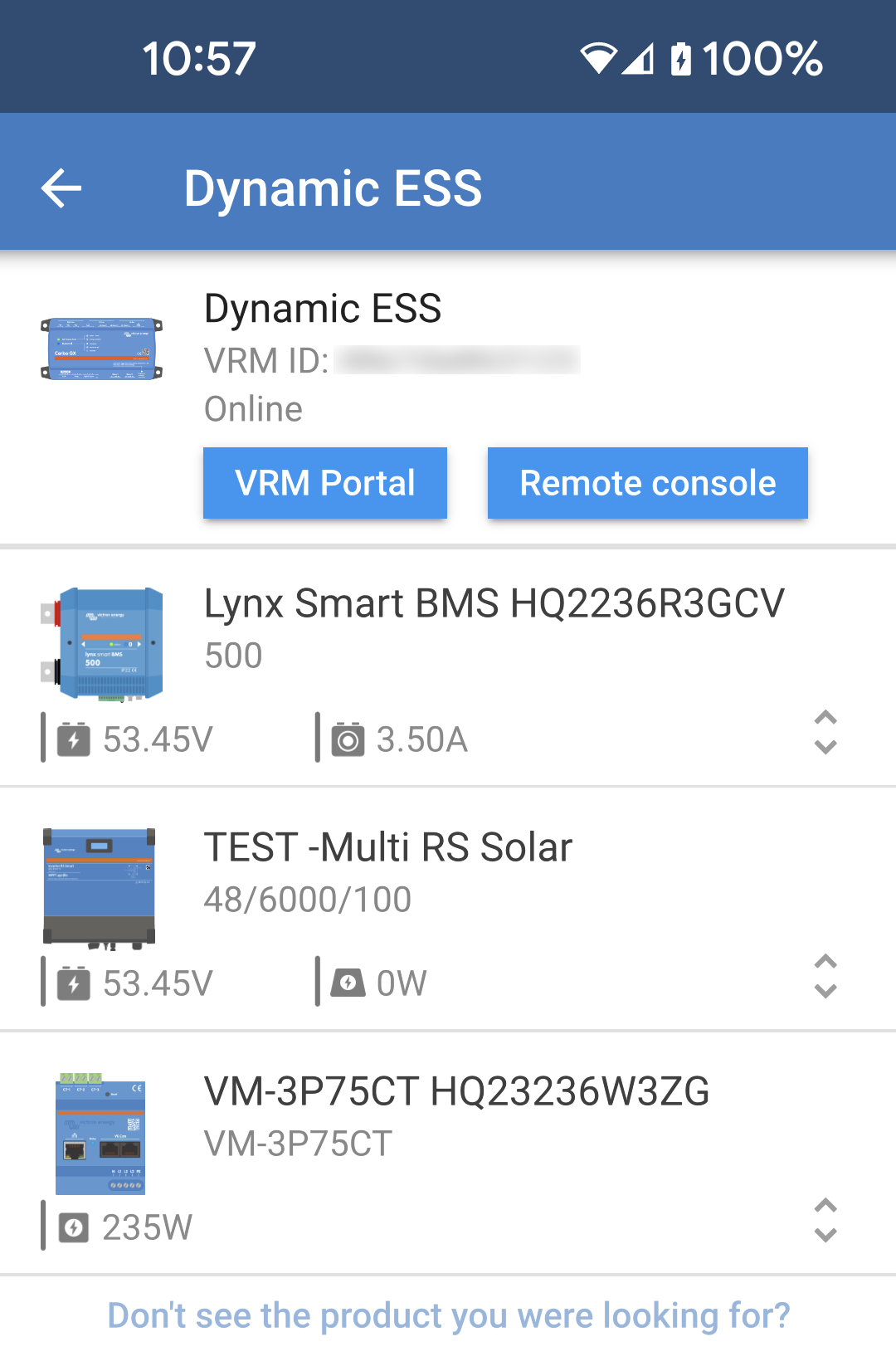

Het tabblad “Overzicht" bevat een afbeelding van het GX-product, de naam van de VRM-installatie en een directe link naar het bijbehorende VRM Online-portaal.

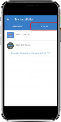

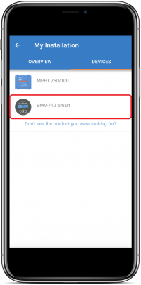

10.5.2. Het tabblad Apparaten
Het tabblad “Apparaten" bevat een lijst met alle compatibele producten die fysiek verbonden zijn met het GX-product.
Als er een tablet of pc gebruikt wordt, dan wordt het tabblad “Apparaten" weergegeven als een paneel aan de rechterkant van hetzelfde scherm.

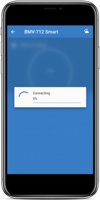

10.6. Toegang tot producten op afstand

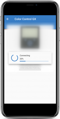

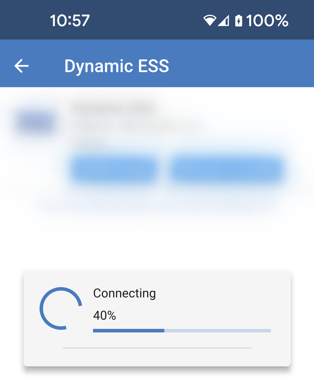

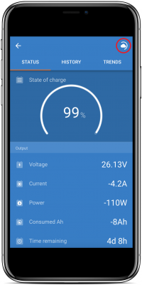

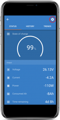

Als er een product geselecteerd is, duurt het enkele seconden voordat een verbinding tot stand is gebracht. Zodra de verbinding tot stand is gebracht, zullen live productinformatie/gegevens verschijnen.
Onmiddellijk na de eerste verbinding, zullen de instellingen en historische gegevens worden gedownload. Gedurende deze tijd blijft een cloud-symbool in de rechterbovenhoek staan (dit duurt meestal minder dan 30 seconden).
Instellingen kunnen pas worden geopend als het cloud-symbool wordt vervangen door het tandwielsymbool voor normale instellingen.

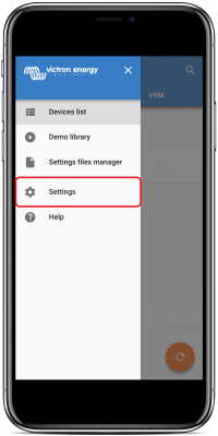

10.7. Uitloggen

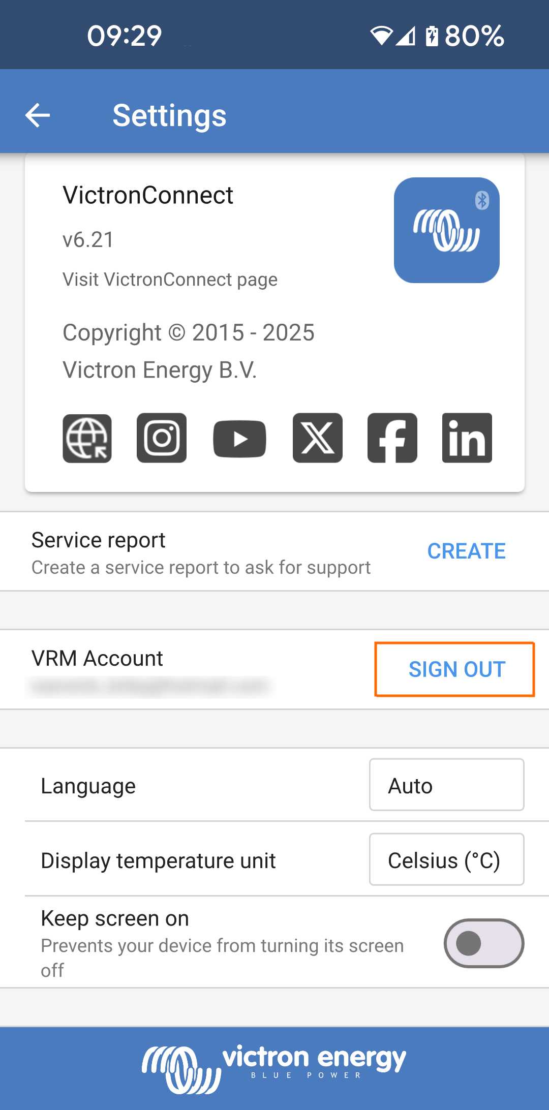

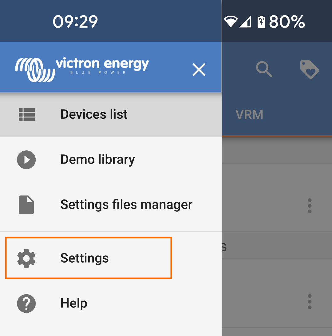

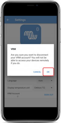

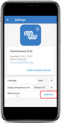

Om de koppeling tussen VictronConnect-Remote en de VRM gebruiker uit te schakelen, klap dan het hoofdmenu uit en selecteer vervolgens “Instellingen”.

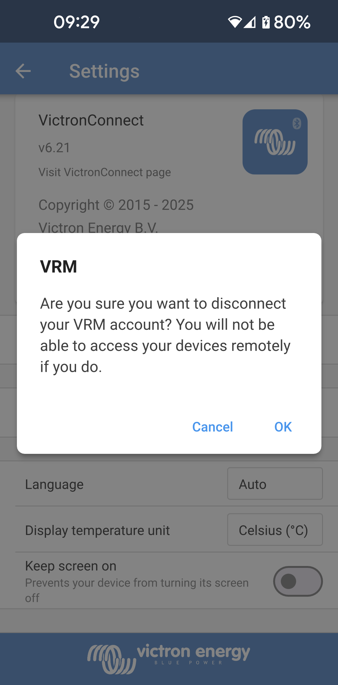

Selecteer “Uitloggen" op de instellingenpagina en selecteer vervolgens “OK” in het promptvenster om te bevestigen.
Na het uitloggen heeft VictronConnect-Remote geen toegang meer tot de VRM gebruiker of een van de bijbehorende VRM-installaties. Om toegang te herstellen, moet de aanmeldingsprocedure herhaald worden.
