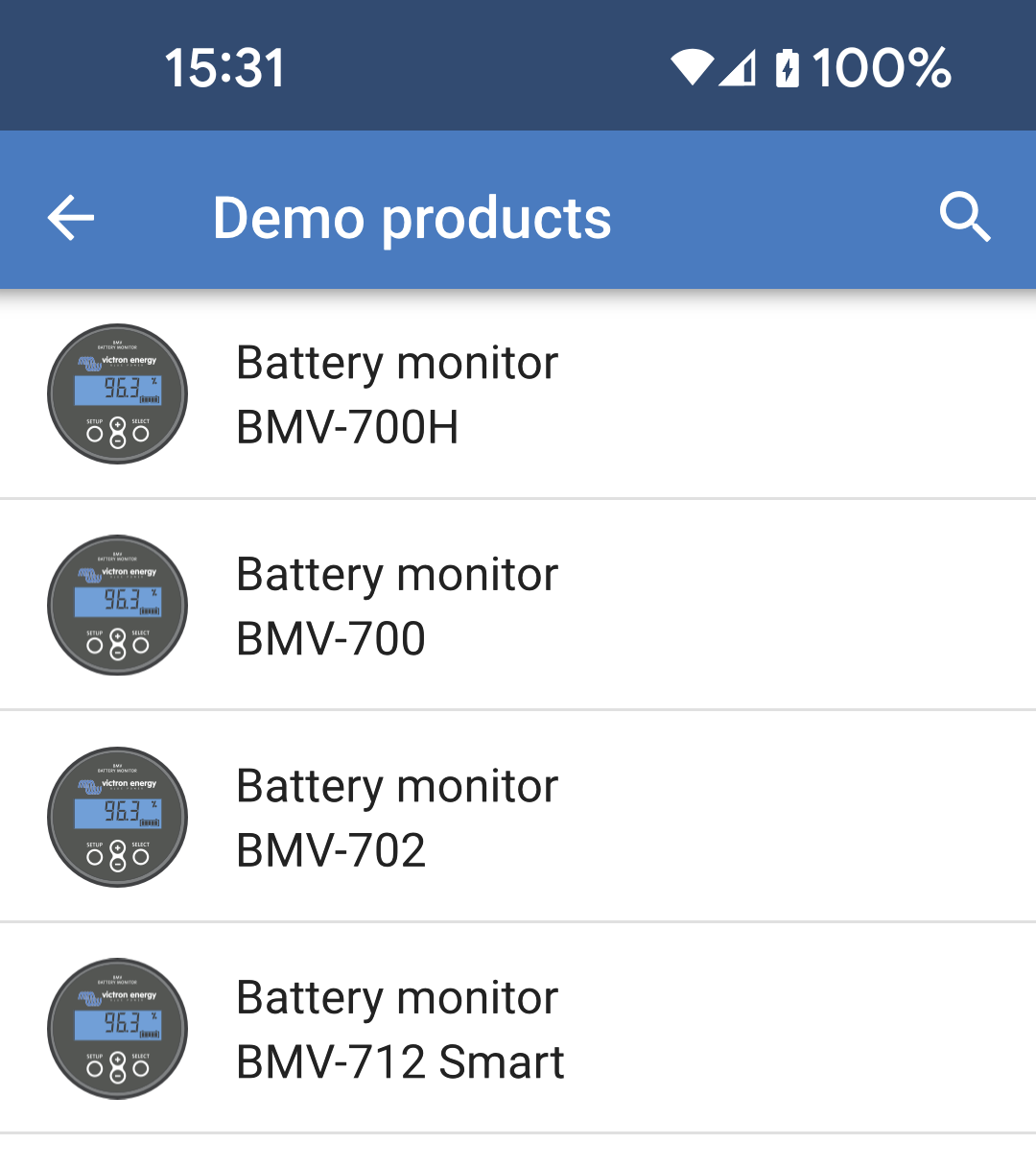

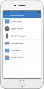

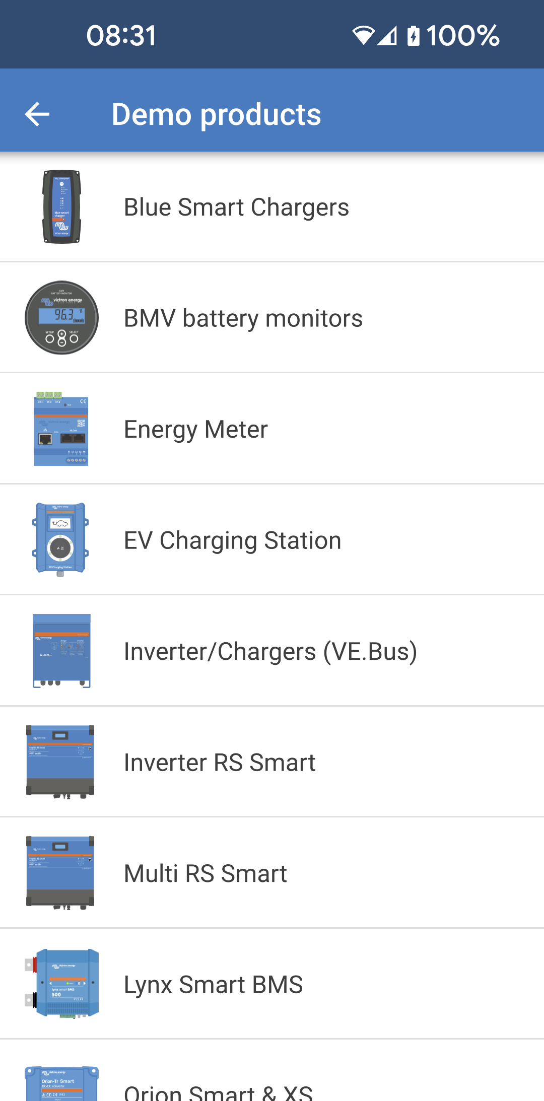

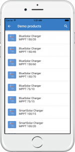

VictronConnect bevat een bibliotheek met demonstratie-instellingen voor alle ondersteunde producten.
De demofunctie kan worden gebruikt om:
Meer te weten te komen over de instellingen die beschikbaar zijn voor het Victron-product. Door de voorbeeld-instellingen van de bibliotheek te verkennen, kunnen de volledige mogelijkheden van het product bekeken worden.

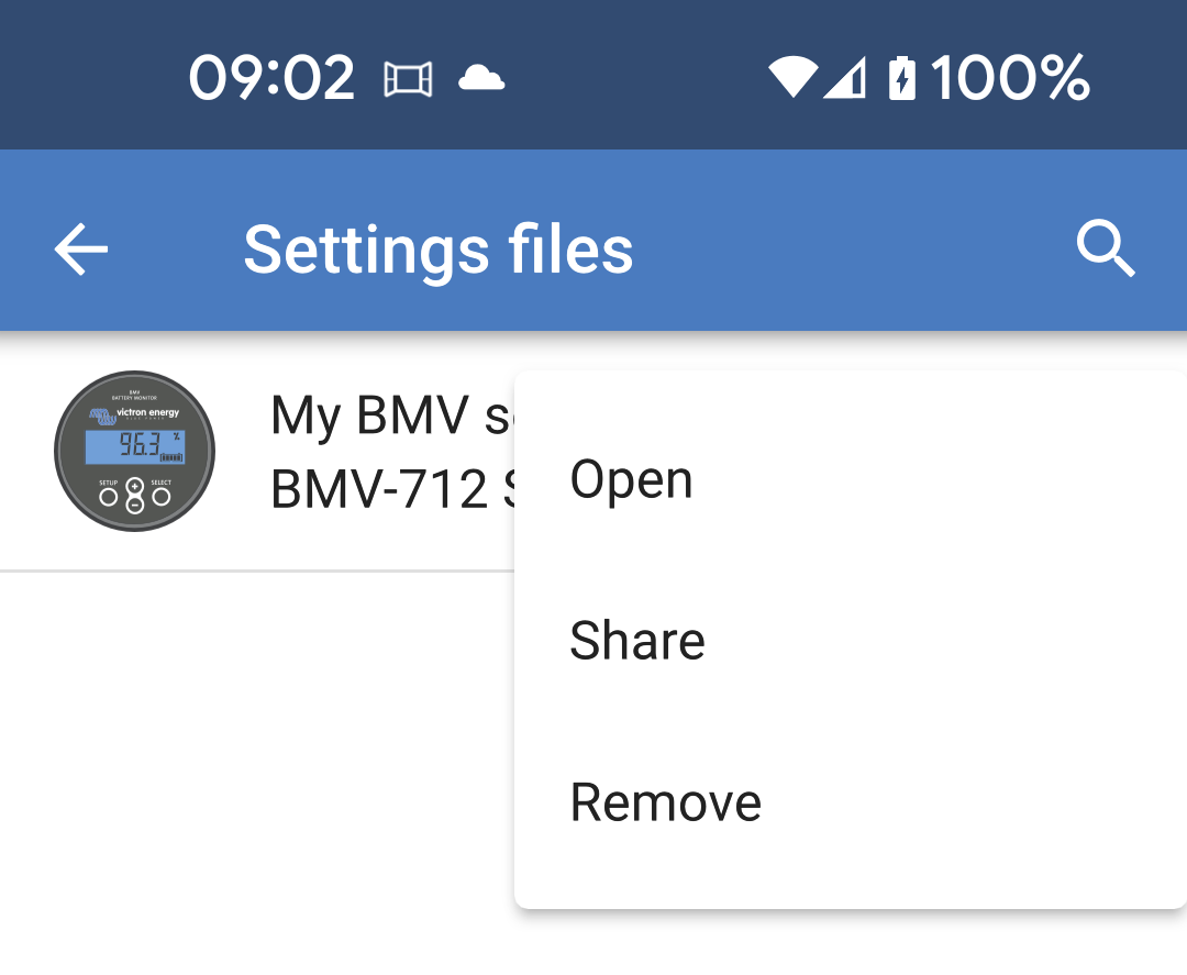

Naast het laden van producten uit de standaard bibliotheek, is het ook mogelijk om ze vanuit een opgeslagen bestand te laden met behulp van “Instellingenbestandsbeheer”.

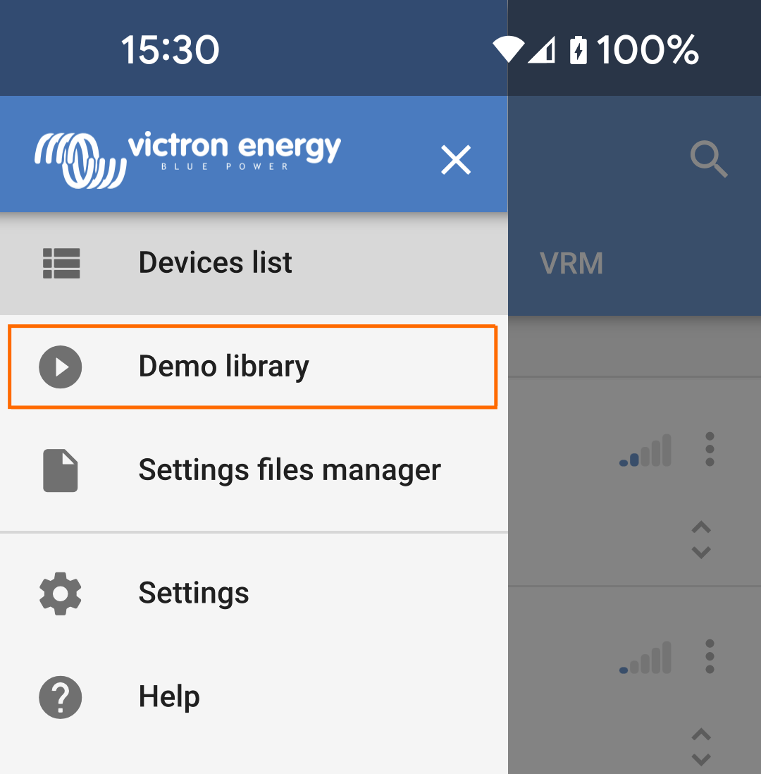

Demo's laden
De Demobibliotheek is toegankelijk via het hoofdmenu.
Om een opgeslagen instellingenbestand als demo te laden, ga naar “Instellingenbestandsbeheer”', klik op de menuknop van het bestand en selecteer “Openen”.
