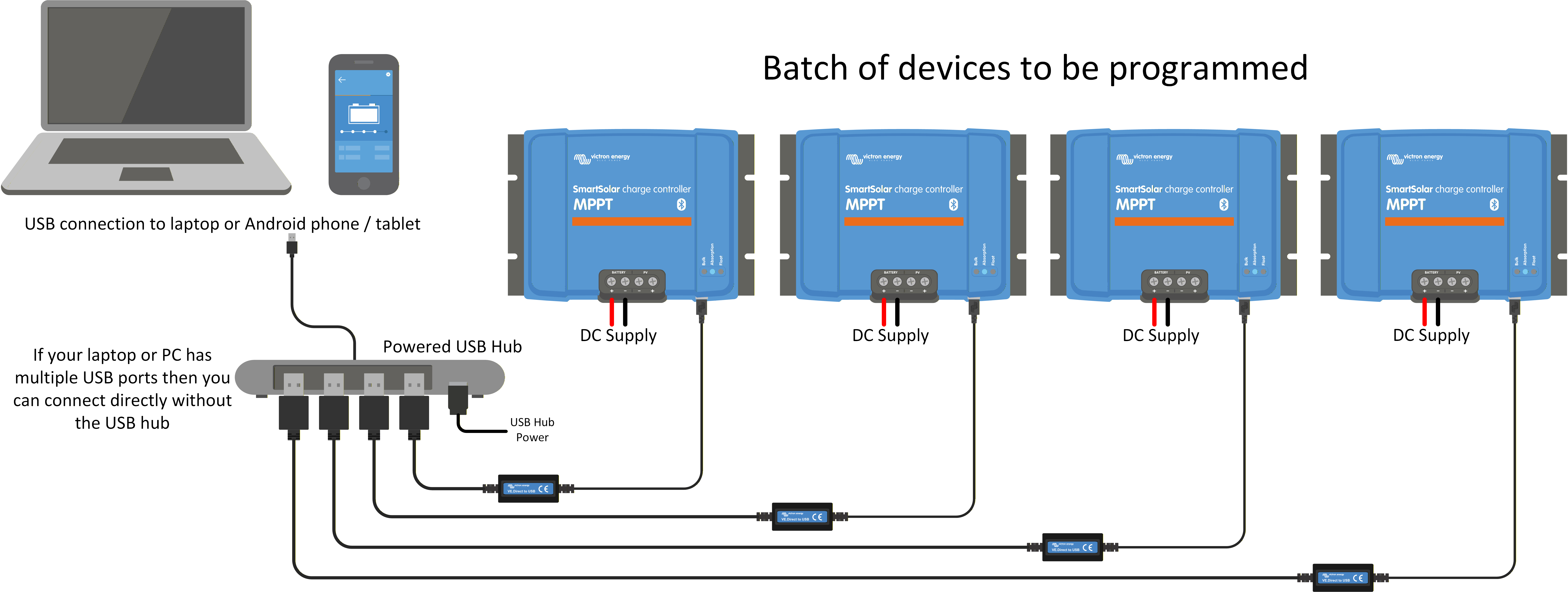

  • Bedraad: Gebruik VE.Direct - USB kabels en een standaard USB hub om meerdere apparaten aan te sluiten op VictronConnect-i.
    Deze methode kan sneller verlopen, in het bijzonder voor grote batches.
    Een Victron VE.Direct naar USB interface kabel is nodig per apparaat in de batch.

  • Een VE.Direct naar USB interfacekabel voor elk van de apparaten in de batch.
  • Een USB poort om elk van de VE.Direct naar USB interfacekabels te verbinden. Gebruik een USB hub met eigen voeding als er een telefoon of tablet gebruikt wordt of als de computer niet voldoende USB poorten heeft.

Sluit elk apparaat eerst aan op een stroombron.
Sluit de VE.Direct kabels aan op USB interfacekabels.

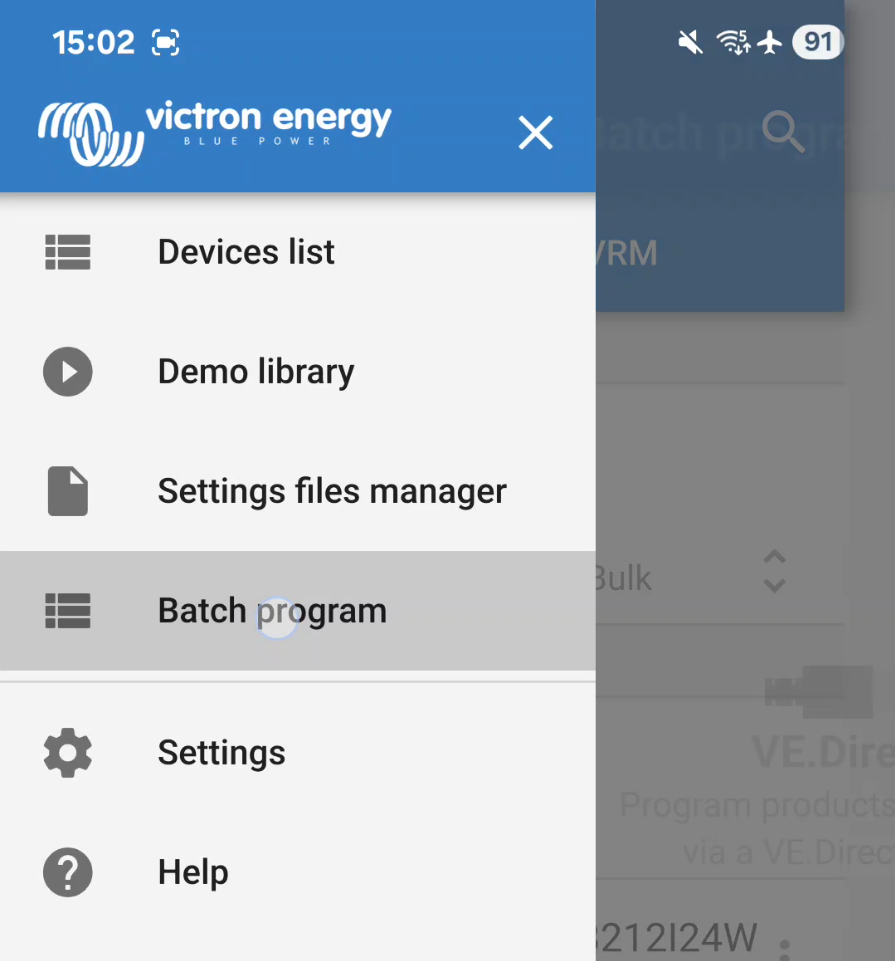

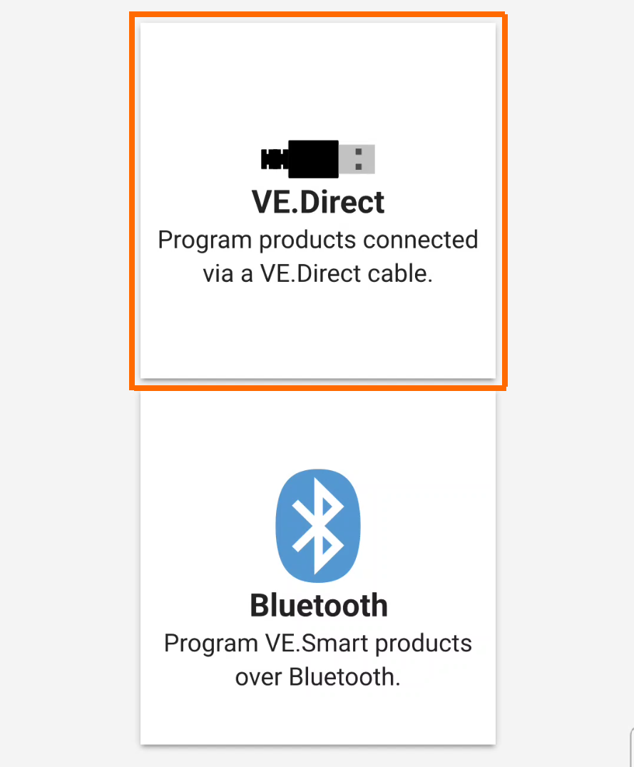

  • Selecteer, vanuit het hoofdmenu, Batchprogrammering.
  • Kies VE.Direct.

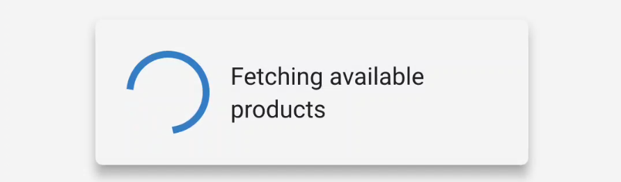

  • Geef de aangesloten producten even de tijd om te worden opgehaald. Het kan een tijdje duren, afhankelijk van hoeveel producten er zijn aangesloten.

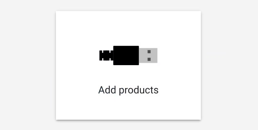

  • Tik, nadat alle producten opgehaald zijn, op de Producten toevoegen knop.
  • Producten van hetzelfde model worden gegroepeerd, samen met het aantal producten in de groep.

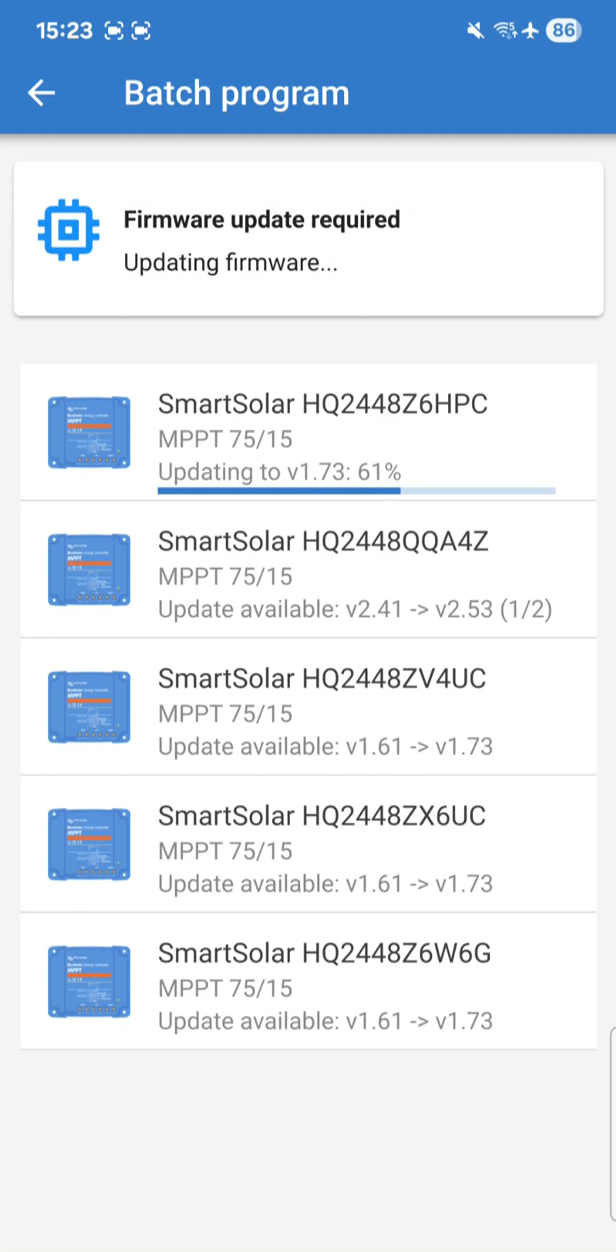

Bijwerken van de firmware kan vereist zijn. De firmwaregegevens van elk product worden getoond.
De nieuwste beschikbare firmwareversie voor dit product wordt toegepast vanuit de firmwarebibliotheek.
  • Tik op de Bijwerken knop om de firmware bij te werken op alle apparaten die het nodig hebben.
De firmware wordt op alle apparaten parallel bijgewerkt. De voortgang voor elk apparaat kan gevolgd worden op de voortgangsbalk.

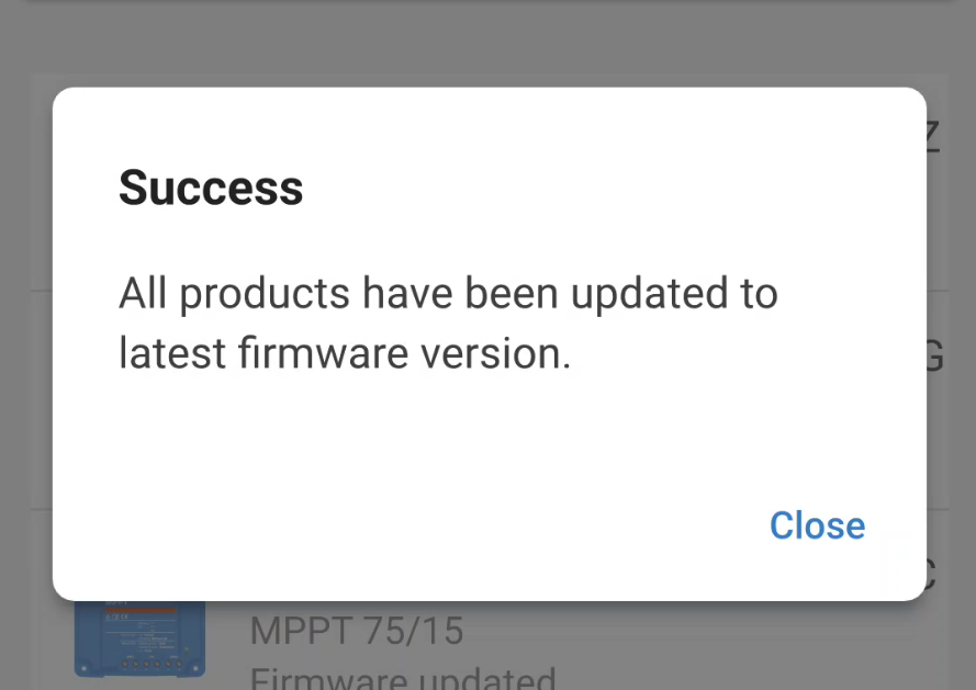

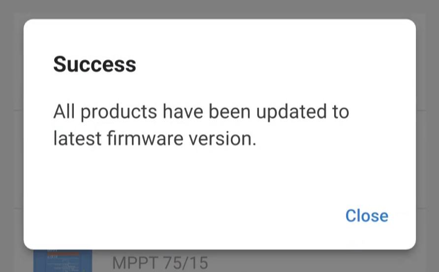

Een pop-up venster wordt getoond als alle producten zijn bijgewerkt naar de nieuwste firmware.
  • Tik op sluiten om verder te gaan.

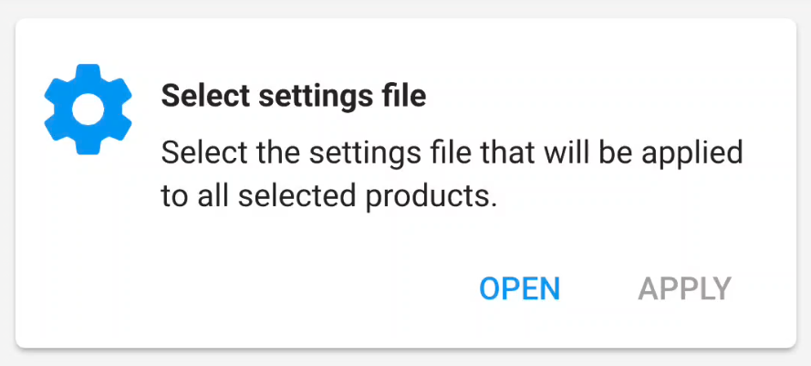

Nadat het bijwerken van de firmware voltooid is, kan er een instellingenbestand toegepast worden op alle producten in de groep.

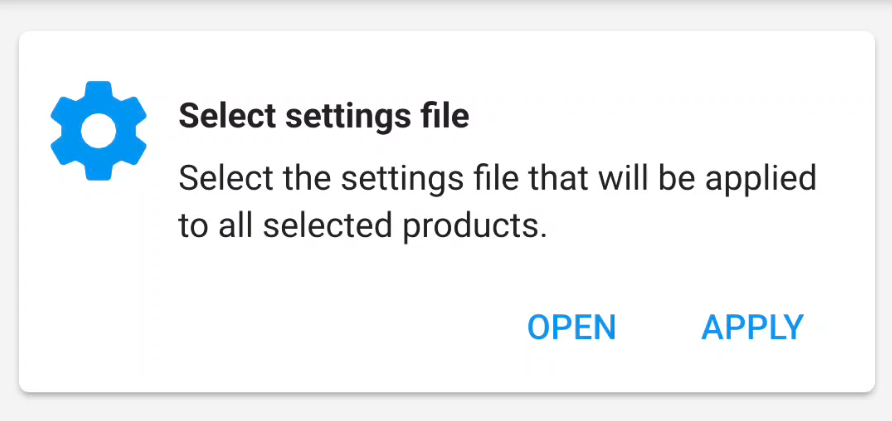

  • Selecteer Openen om het instellingenbestand te kiezen.
Als er geen instellingenbestand toegepast moet worden, kan het proces verlaten worden door de terug toets bovenaan links te gebruiken.

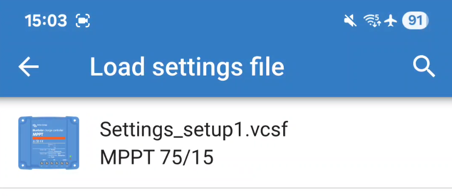

De instellingenbestandenbibliotheek wordt geopend, zodat er een geschikt instellingenbestand uit de lijst geladen kan worden.
  • Kies het instellingenbestand om te passen bij de producten in de groep.

  • Tik toepassen om verder te gaan.

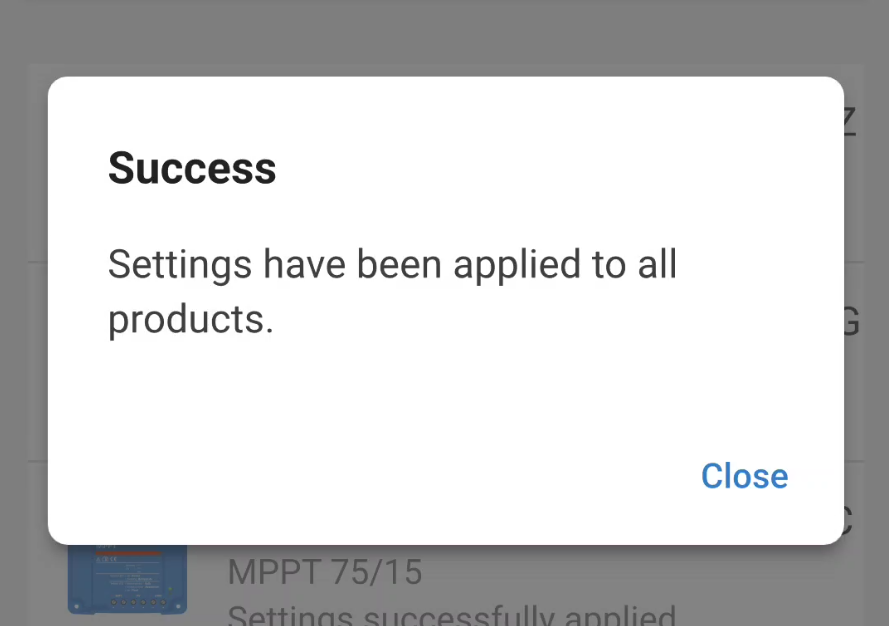

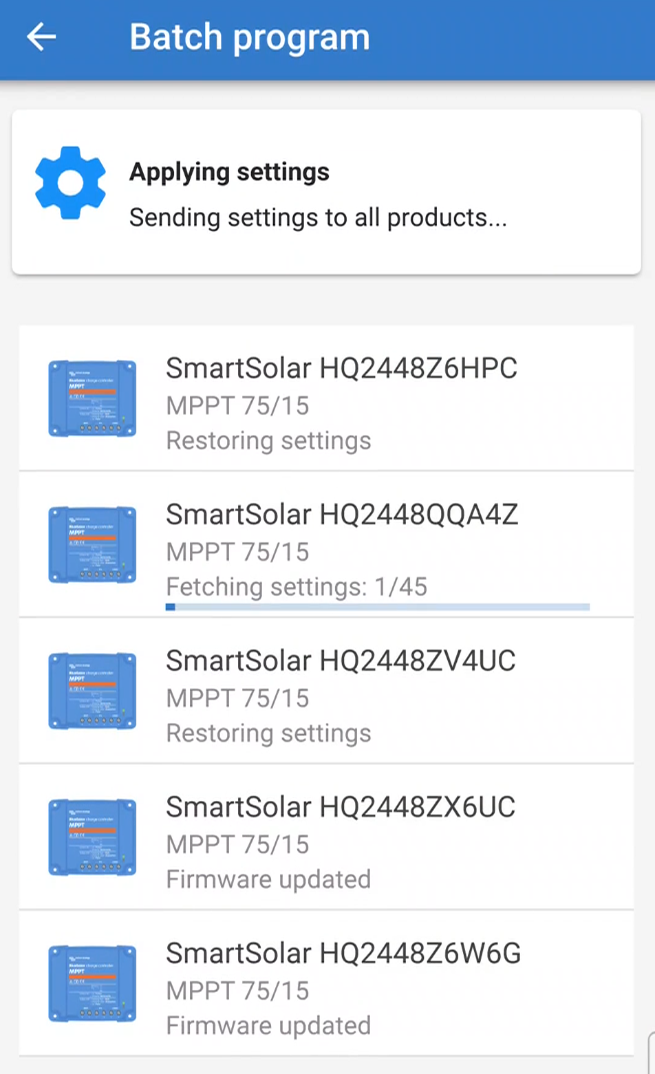

Het instellingenbestand wordt nu tegelijkertijd verzonden naar alle producten in de groep. Elk product heeft een eigen voortgangsbalk om de status te tonen.
Een pop-up wordt getoond nadat het instellingenbestand met succes toegepast is op alle producten.

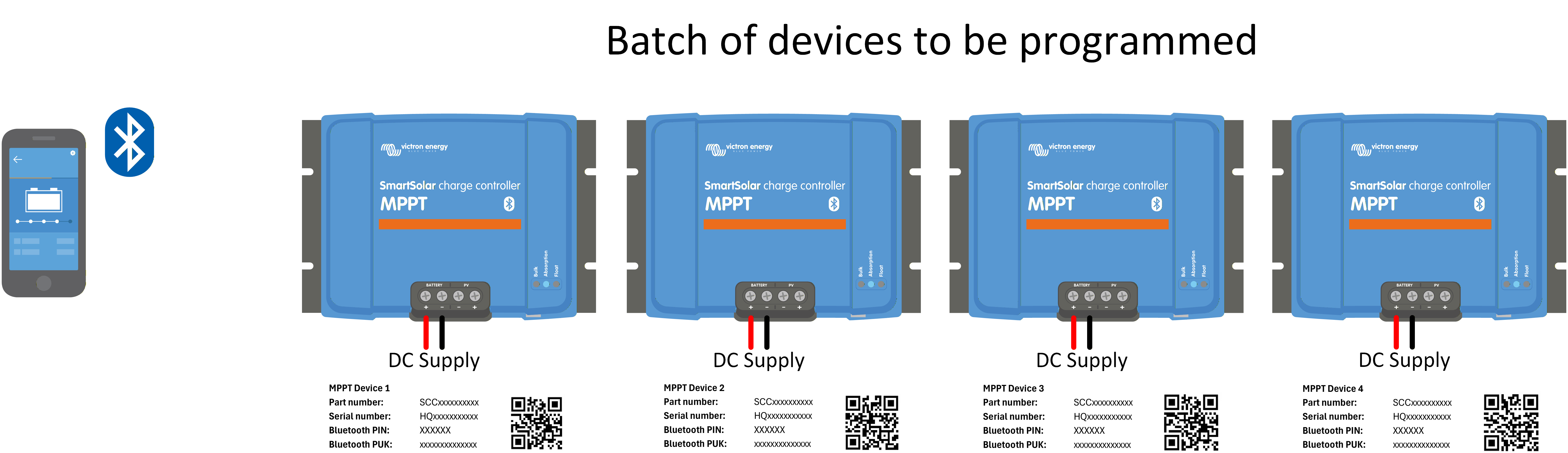

Houd elk QR codelabel klaar om te scannen voor elk product in de batch. Producten worden aan het systeem toegevoegd door elk label voor elk product te scannen.
Waarschuwing
Houd elk productlabel met het overeenstemmende product. Zorg ervoor dat je de labels niet door elkaar haalt of verwart.
Als alle apparaten, die geprogrammeerd moeten worden zijn aangesloten en ingeschakeld, open vervolgens de app op de telefoon of laptop.

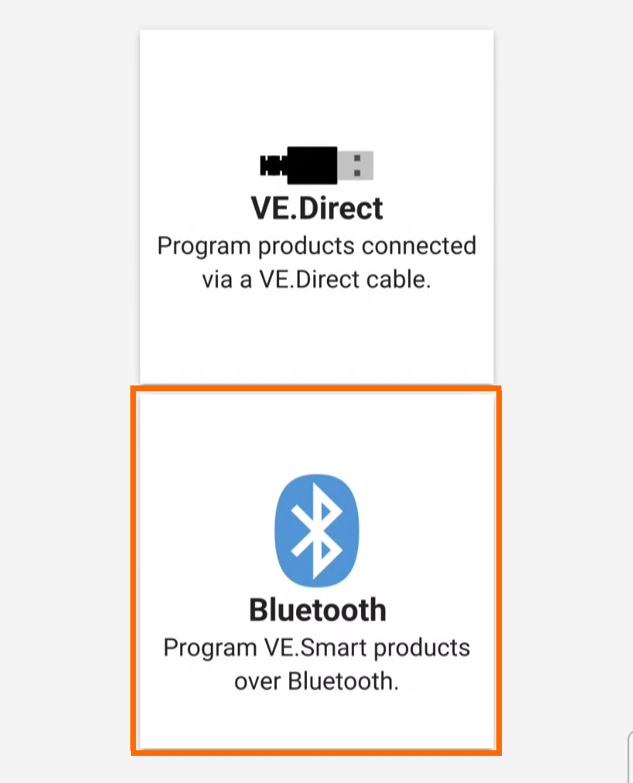

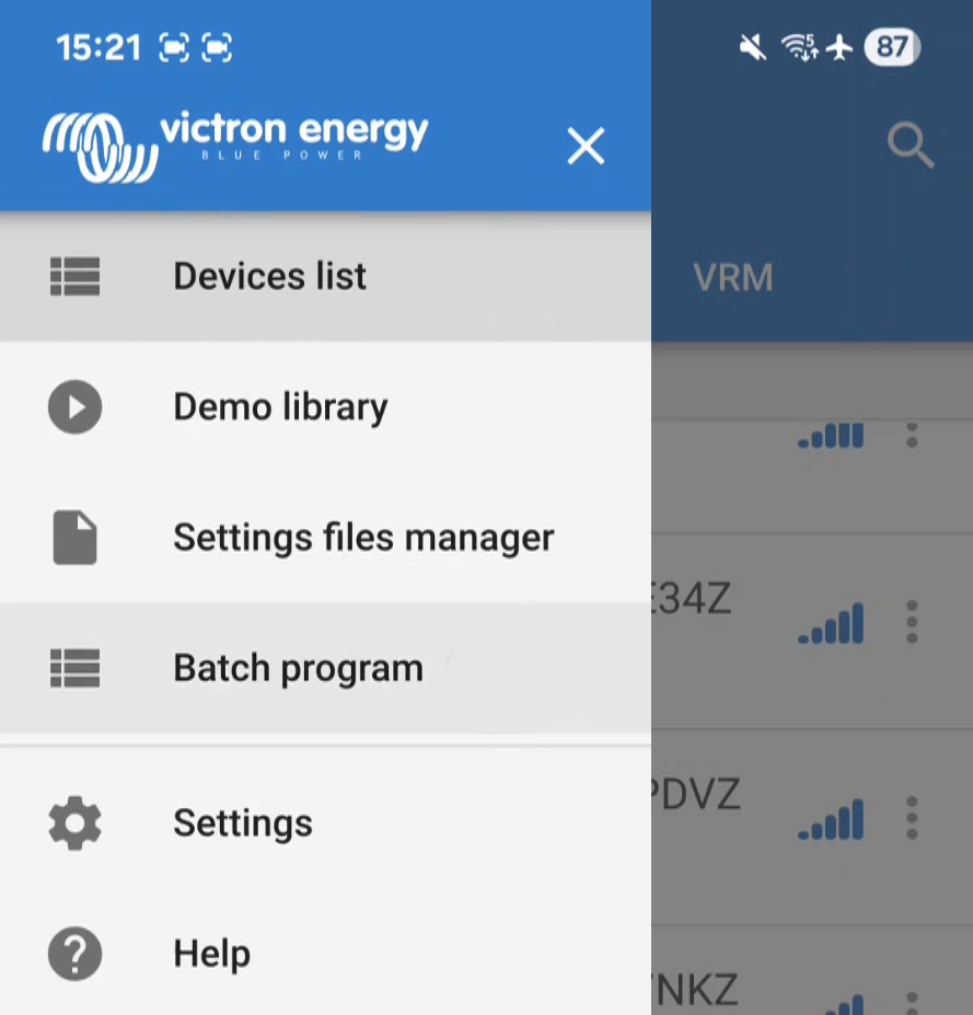

  • Selecteer vanuit het hoofdmenu ”Batch programmering".
  • Kies Bluetooth.

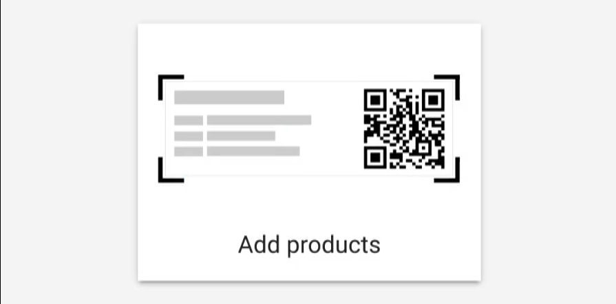

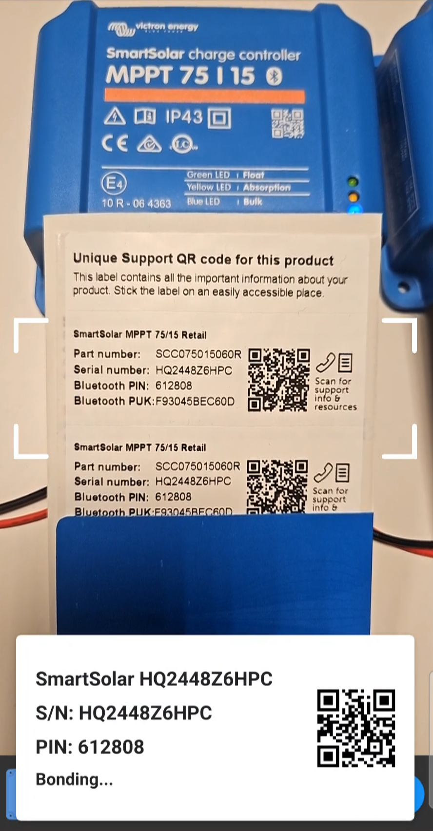

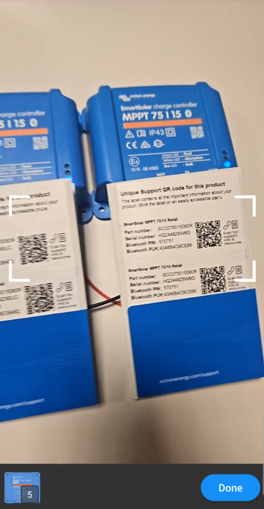

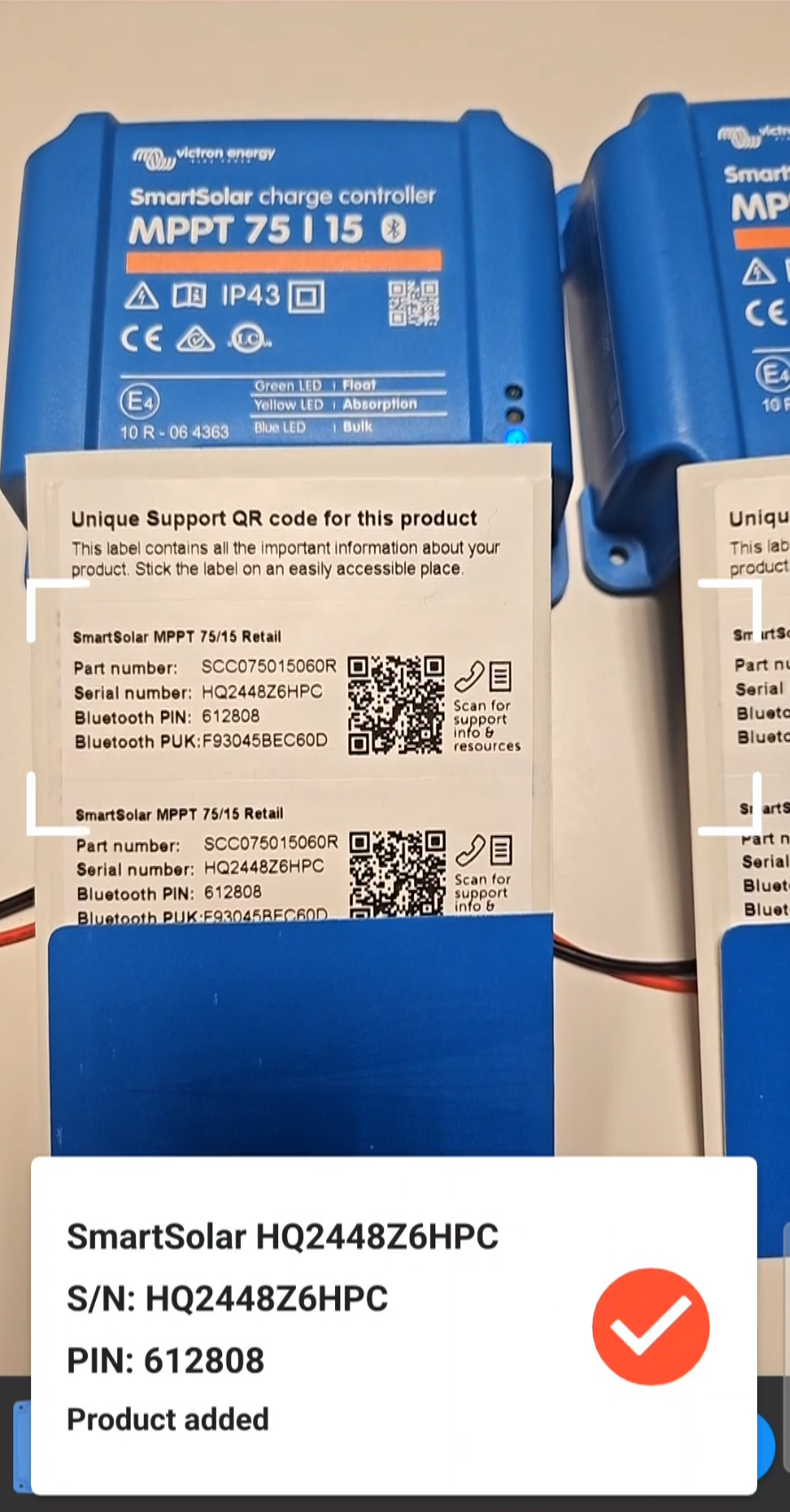

  • Tik, als al de productlabels klaar zijn om gescand te worden, op ”Producten toevoegen".
De camera van de telefoon wordt geopend, zodat de QR codes op de productetiketten gescand kunnen worden.
Een venster onderaan het scherm maakt een kopie van de details van het gescande label.
  • Wacht tot het koppelingsproces is voltooid.

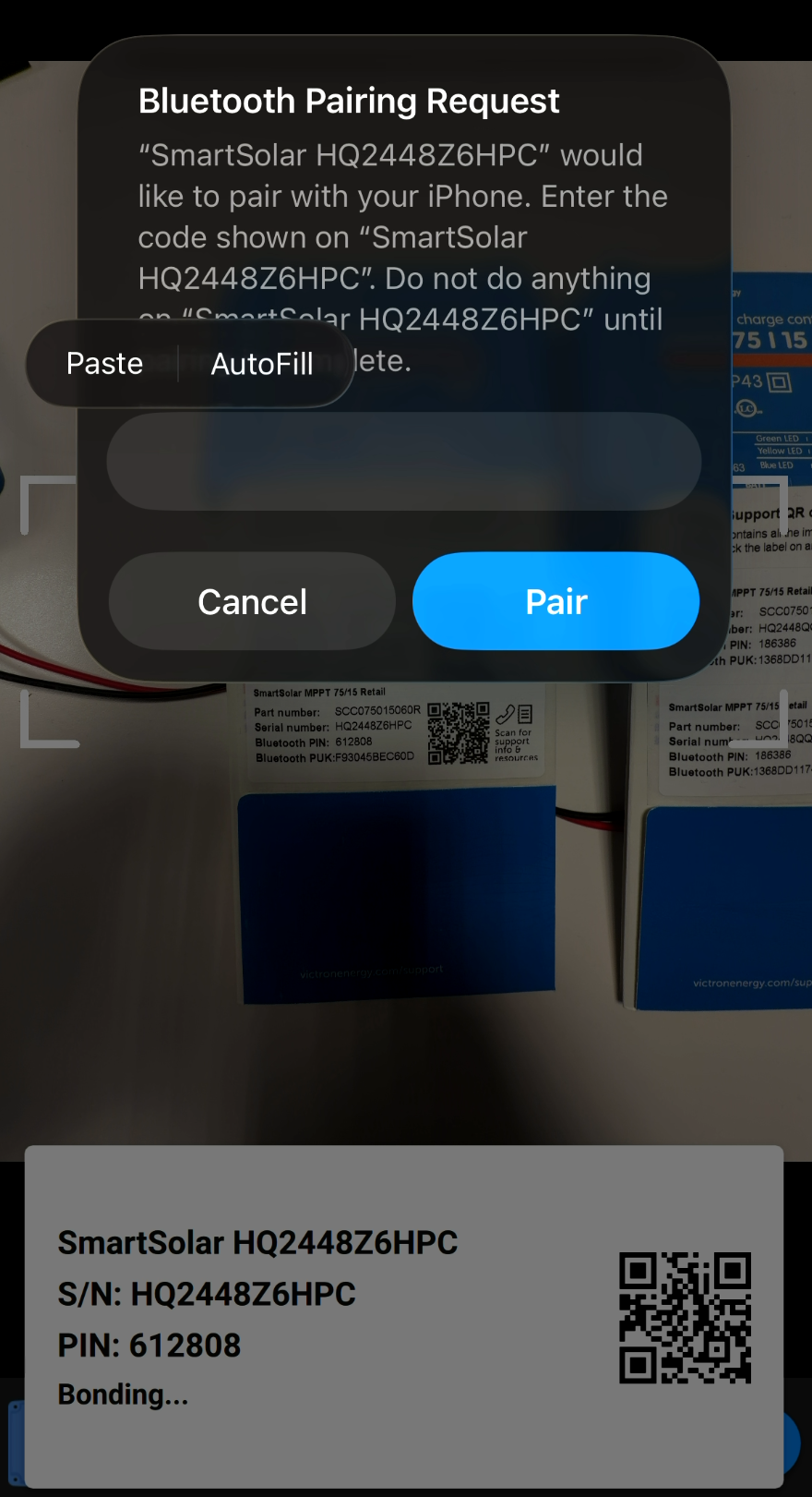

Opmerking
Deze stap geldt uitsluitend bij het gebruik van een iOS toestel!
Hoewel de Bluetooth PIN gelezen kan worden vanuit de QR code kan het niet automatisch toegepast worden.
Een koppelingsaanvraag verschijnt waar de PIN ingevoerd moet worden voor het product dat momenteel gescand wordt.
  • Voer de PIN in voor het product dat momenteel gescand wordt en tik dan op de koppelingstoets.
Tip
Bij het scannen wordt de PIN naar het klembord gekopieerd. Plak het in het koppelingsvak.
Een vinkje verschijnt als het product met succes is toegevoegd.
  • Scan nu het volgende productlabel.
  • Herhaal het scanproces voor de rest van de labels.

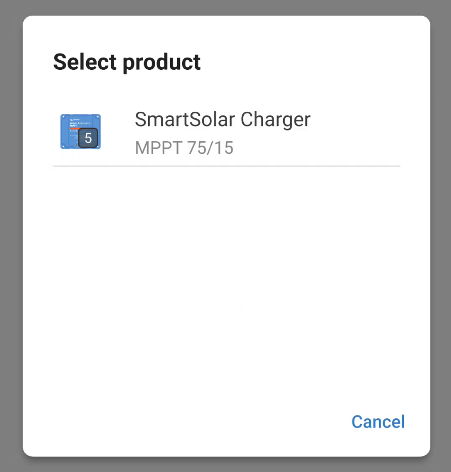

Het kleine getal in het zwarte vakje boven het productpictogram in de linkerbenedenhoek stijgt met elk succesvol toegevoegd product.
Alle gescande producten worden vermeld.

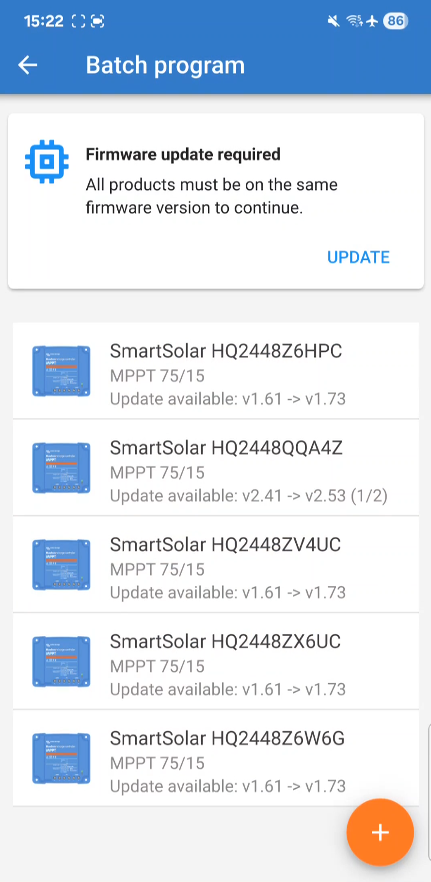

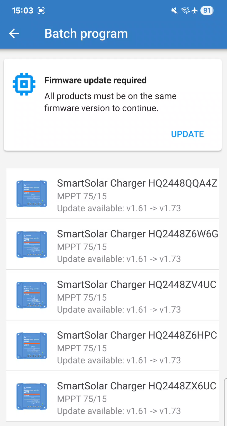

De firmware bijwerken kan vereist zijn. De firmwaregegevens van elk product worden getoond.
  • Tik op de ”Bijwerken”-toets om de firmware op alle apparaten die het nodig hebben bij te werken.
  • De firmware wordt op elk apparaat bijgewerkt, één apparaat per keer. De voortgang voor elk apparaat kan gevolgd worden op de voortgangsbalk.
  • Wacht tot het bijwerken proces van de firmware voltooid wordt.

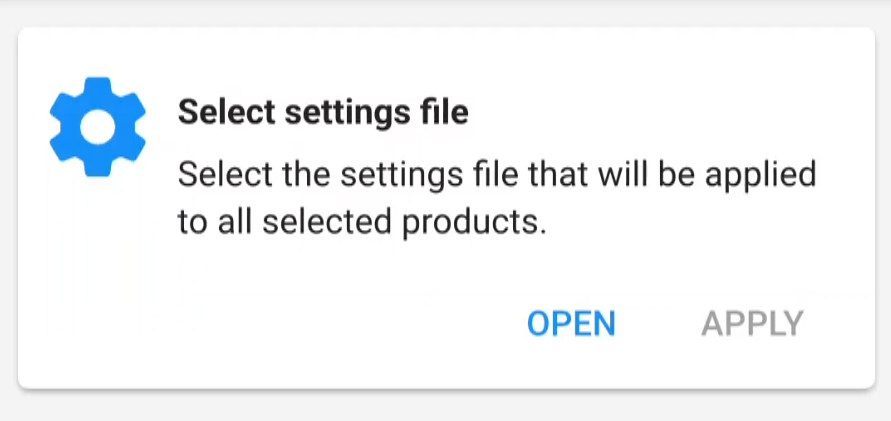

Nadat de firmware-updates voltooid zijn, kan er een instellingenbestand toegepast worden op alle producten in de groep.
  • Selecteer ”Openen" om het instellingenbestand te kiezen.
Als er geen instellingenbestandtoegepast moet worden, kan het proces verlaten door de terug-toets bovenaan links te gebruiken.
Opmerking
Zorg ervoor dat het instellingenbestand overeenkomt met de producten waarop het toegepast wordt.
  • Tik, na het kiezen van het instellingenbestand, op ”Toepassen" om het op de batch te programmeren.
  • Het instellingenbestand wordt nu tegelijkertijd verzonden naar alle producten in de groep. Elk product heeft een eigen voortgangsbalk om de status te tonen.
  • Een pop-up wordt getoond nadat het instellingenbestand met succes is toegepast op alle producten.
