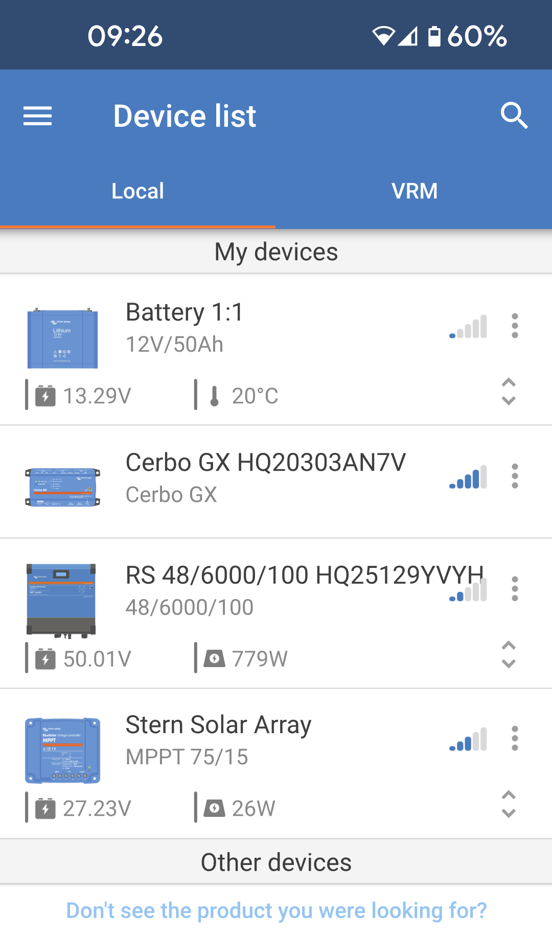

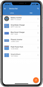

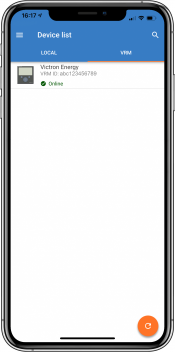

Apparaatlijst
Lokaal Het lokale tabblad geeft alle Bluetooth apparaten weer die zich binnen bereik bevinden, of elk apparaat dat via een USB dongle is aangesloten. Een GX apparaat dat zich op hetzelfde netwerk bevindt als het VictronConnect apparaat, wordt hier ook weergegeven, zelfs als het buiten het Bluetooth bereik is. |

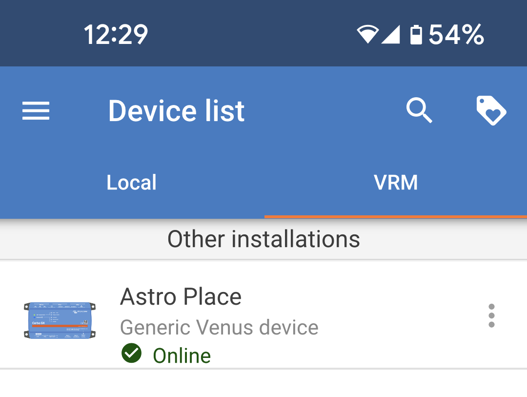

VRM Als VictronConnect is aangemeld met de VRM gebruiker, worden alle installaties weergegeven op het tabblad 'VRM', Als er op een installatie geklikt wordt, dan worden de apparaten die bij die installatie horen weergegeven. |

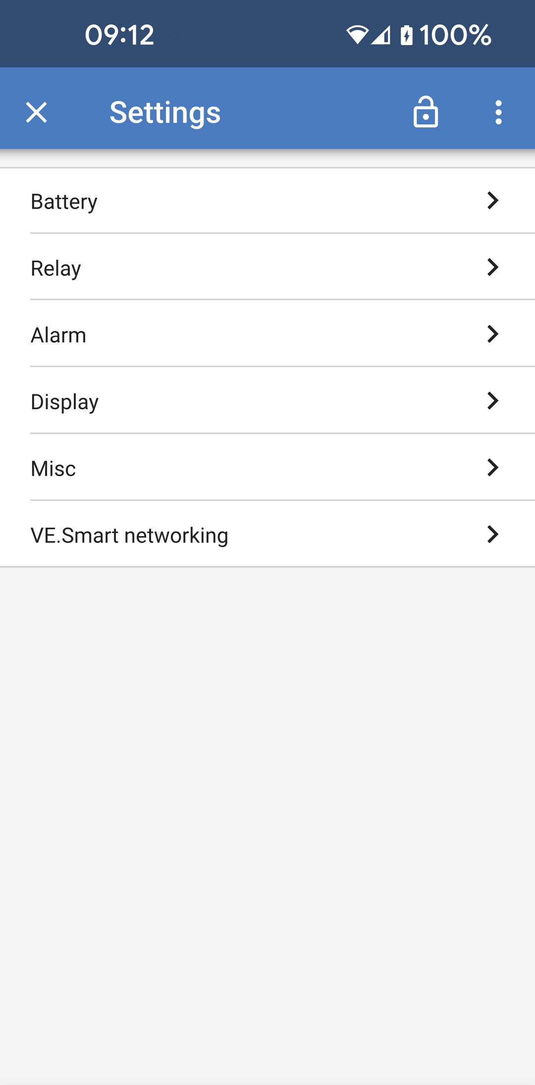

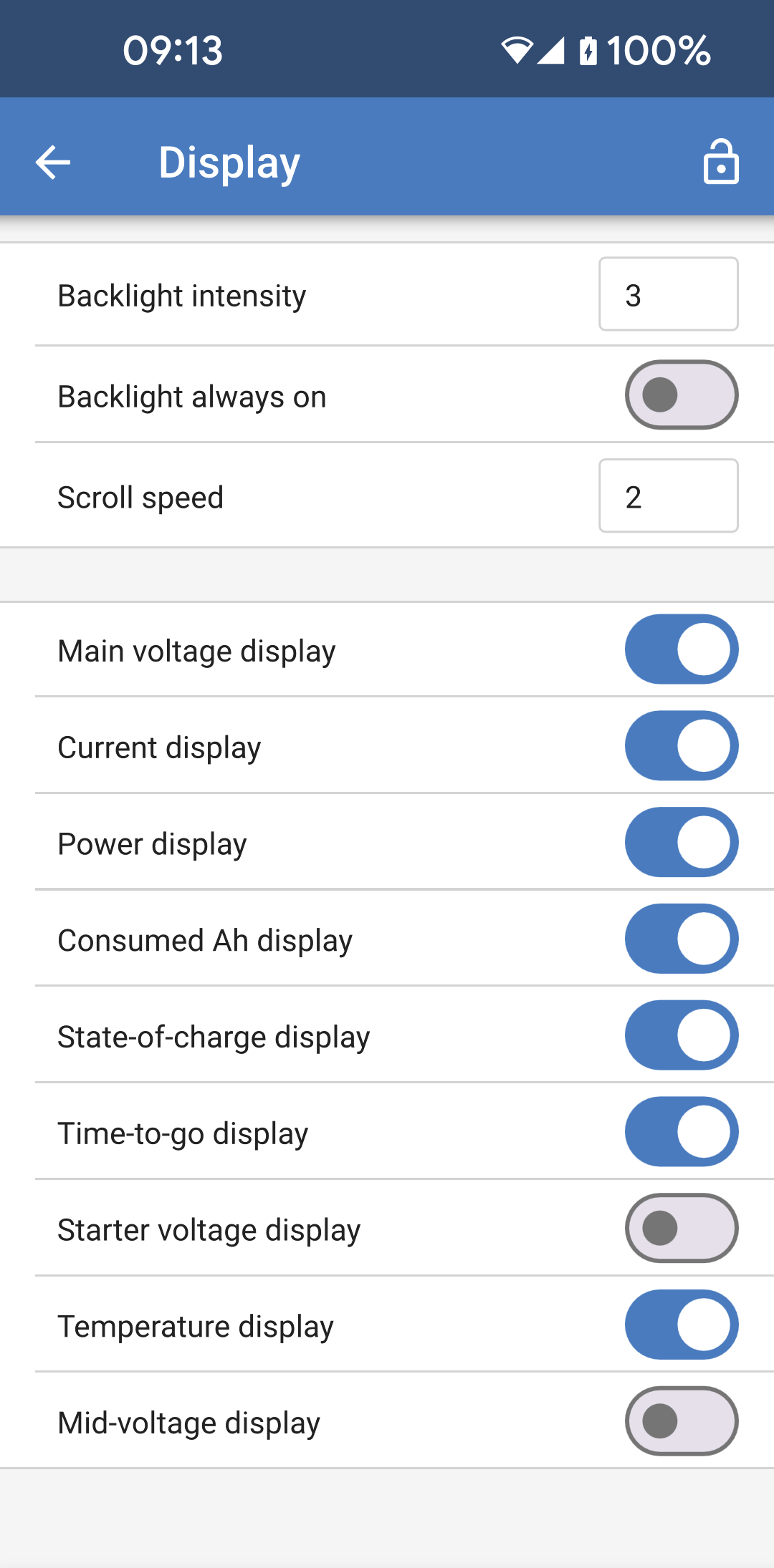

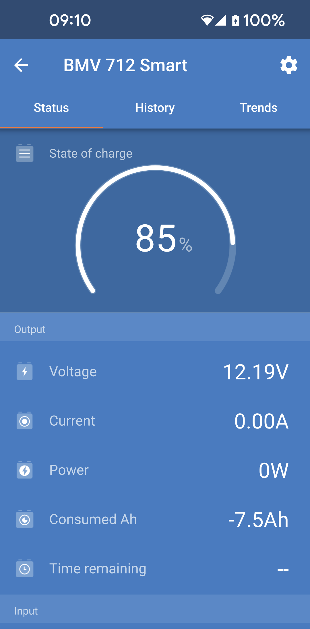

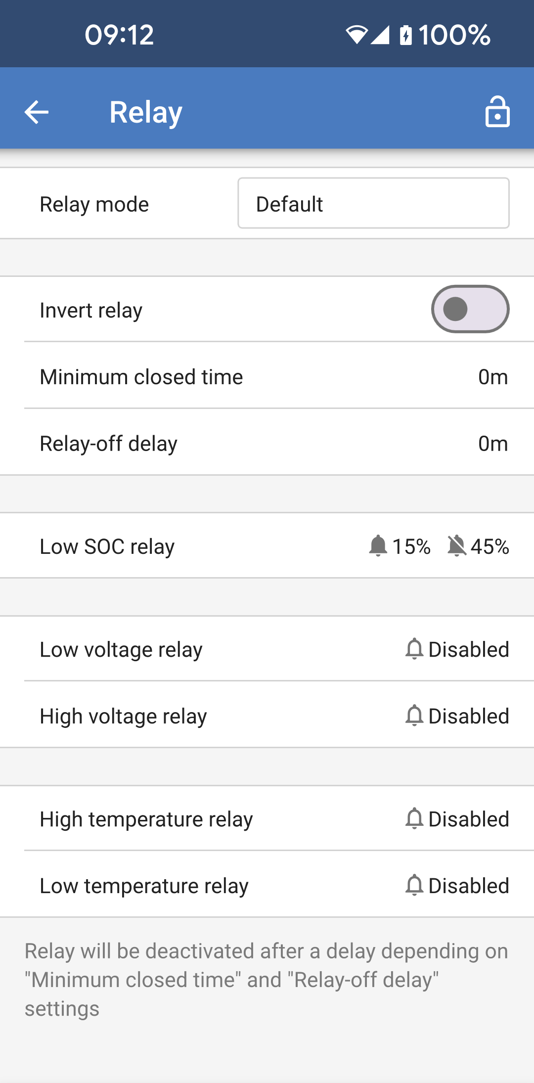

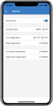

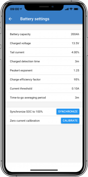

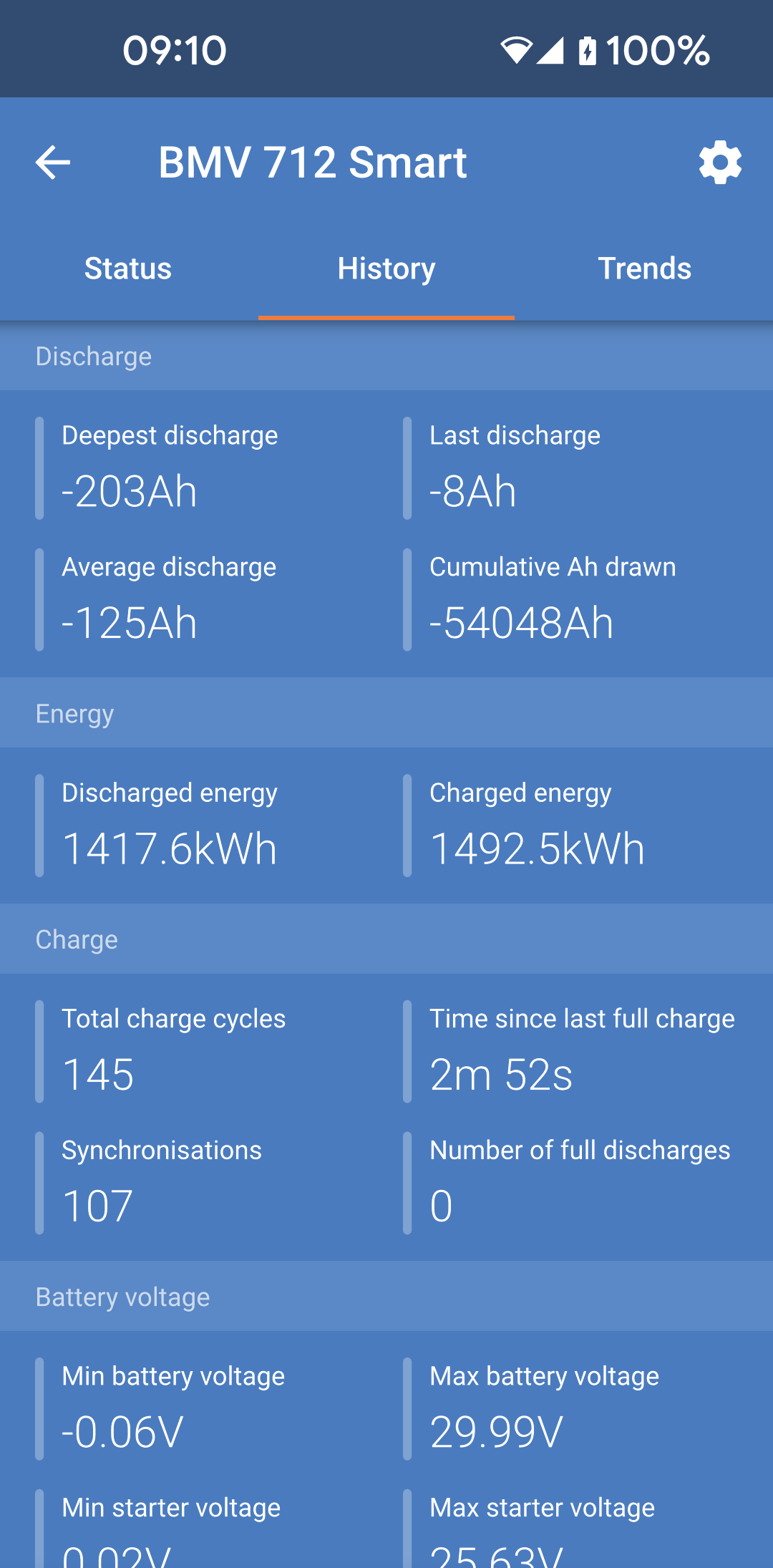

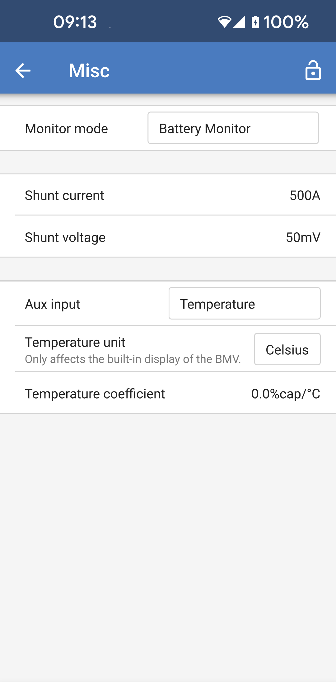

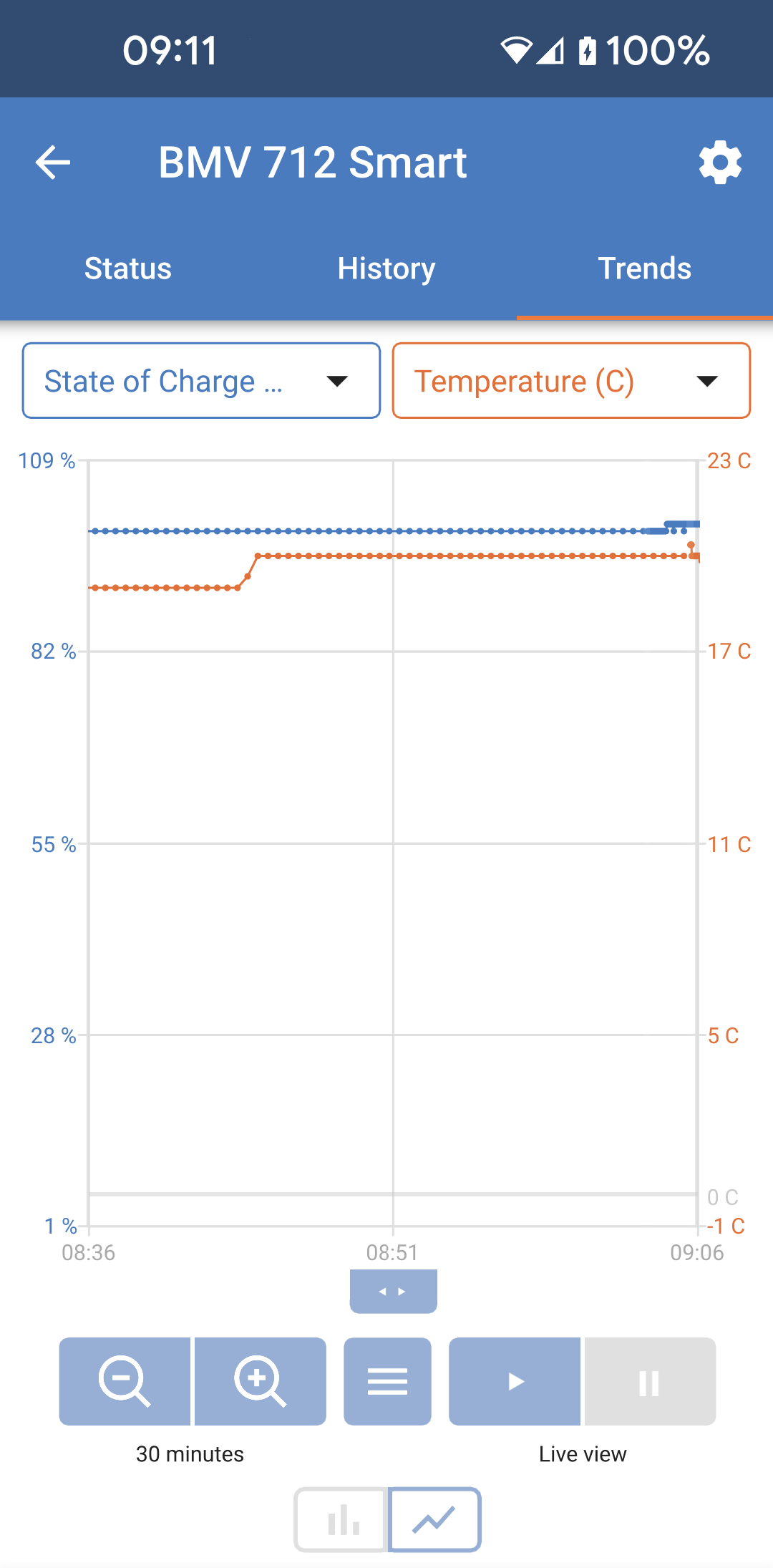

Accumonitorpagina's:
Als er op “Accumonitor” geklikt wordt, wordt de huidige laadstatus weergegeven en kan geschakeld worden tussen schermen met meer gedetailleerde informatie over de huidige Status- en Geschiedenis gegevens van de accu.
Om toegang te krijgen tot “Instellingen” klik dan op het
tandwielpictogram rechtsboven in het scherm.
Via “Instellingen” kunnen de gegevens met betrekking tot de accuopslag gewijzigd worden, alarmen en relais instellen, laadparameters wijzigen, het uiterlijk en de hoeveelheid weergegeven gegevens aanpassen en een bestaand VE.Smart netwerk instellen of aansluiten.

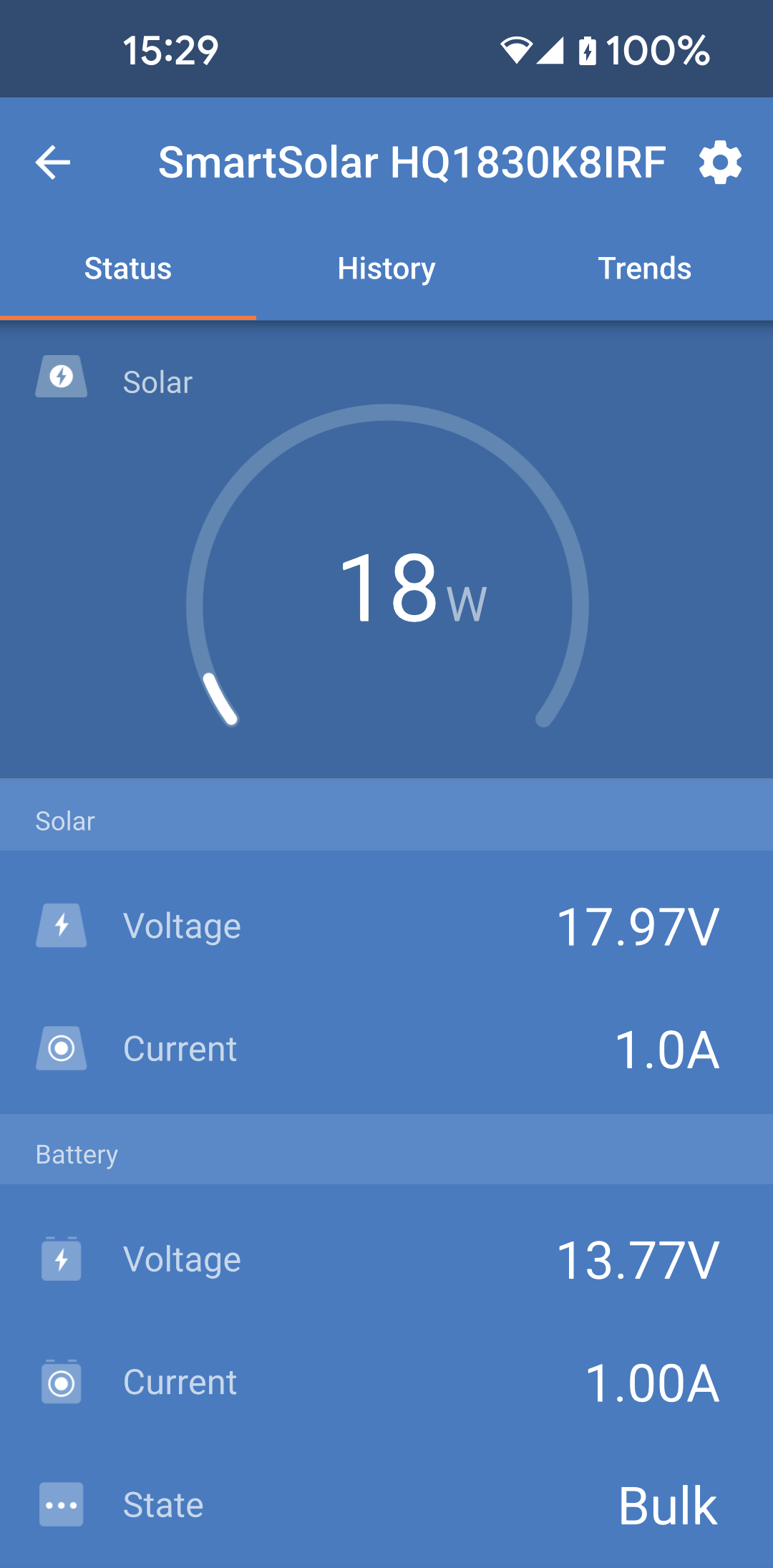

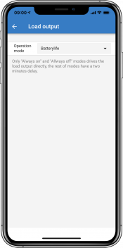

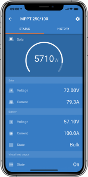

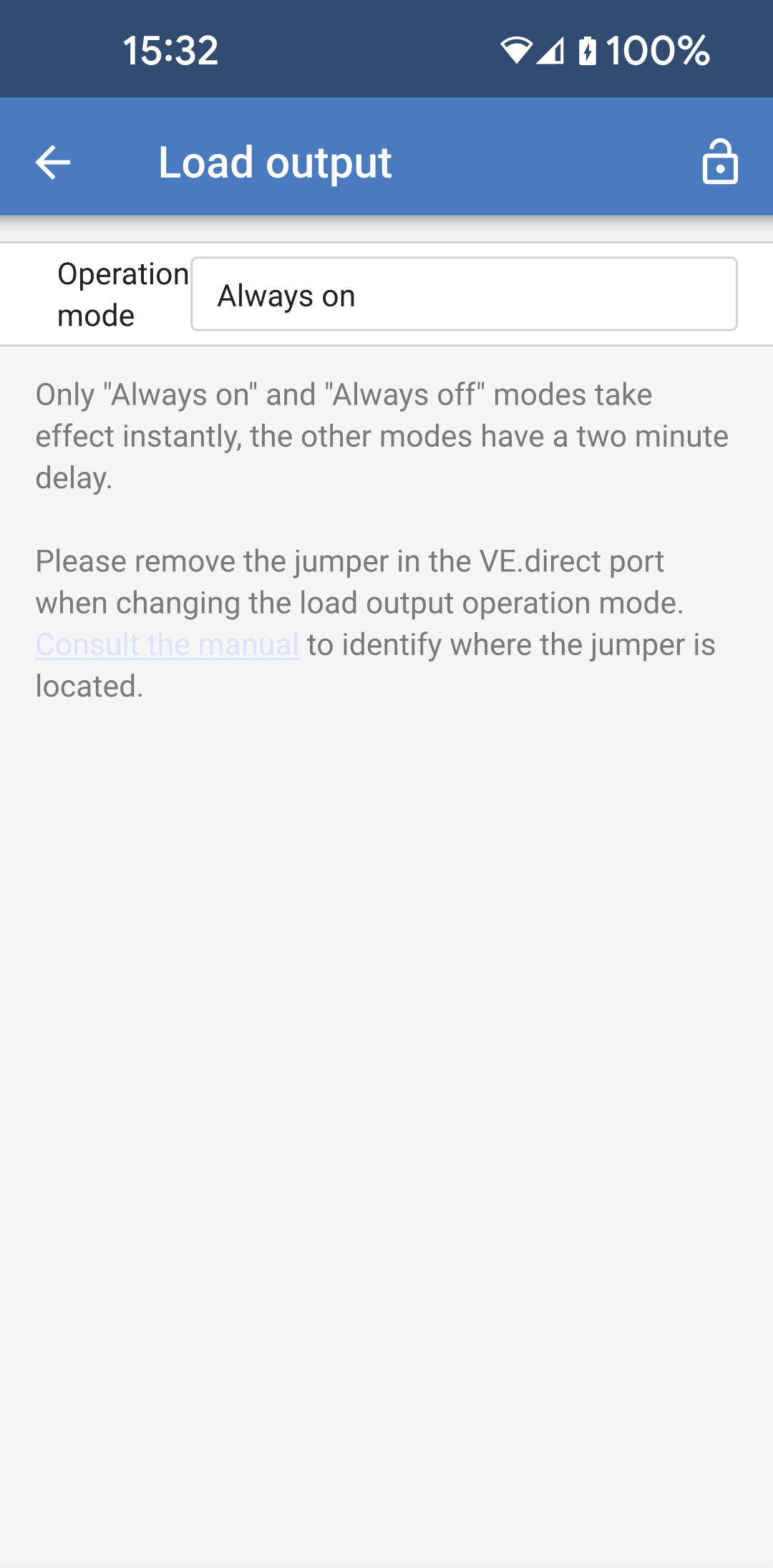

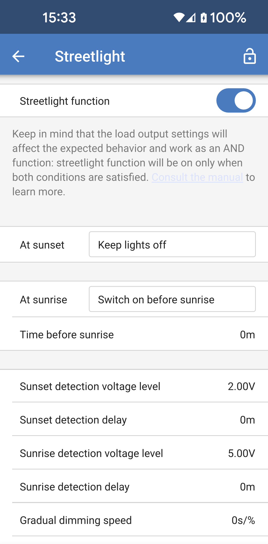

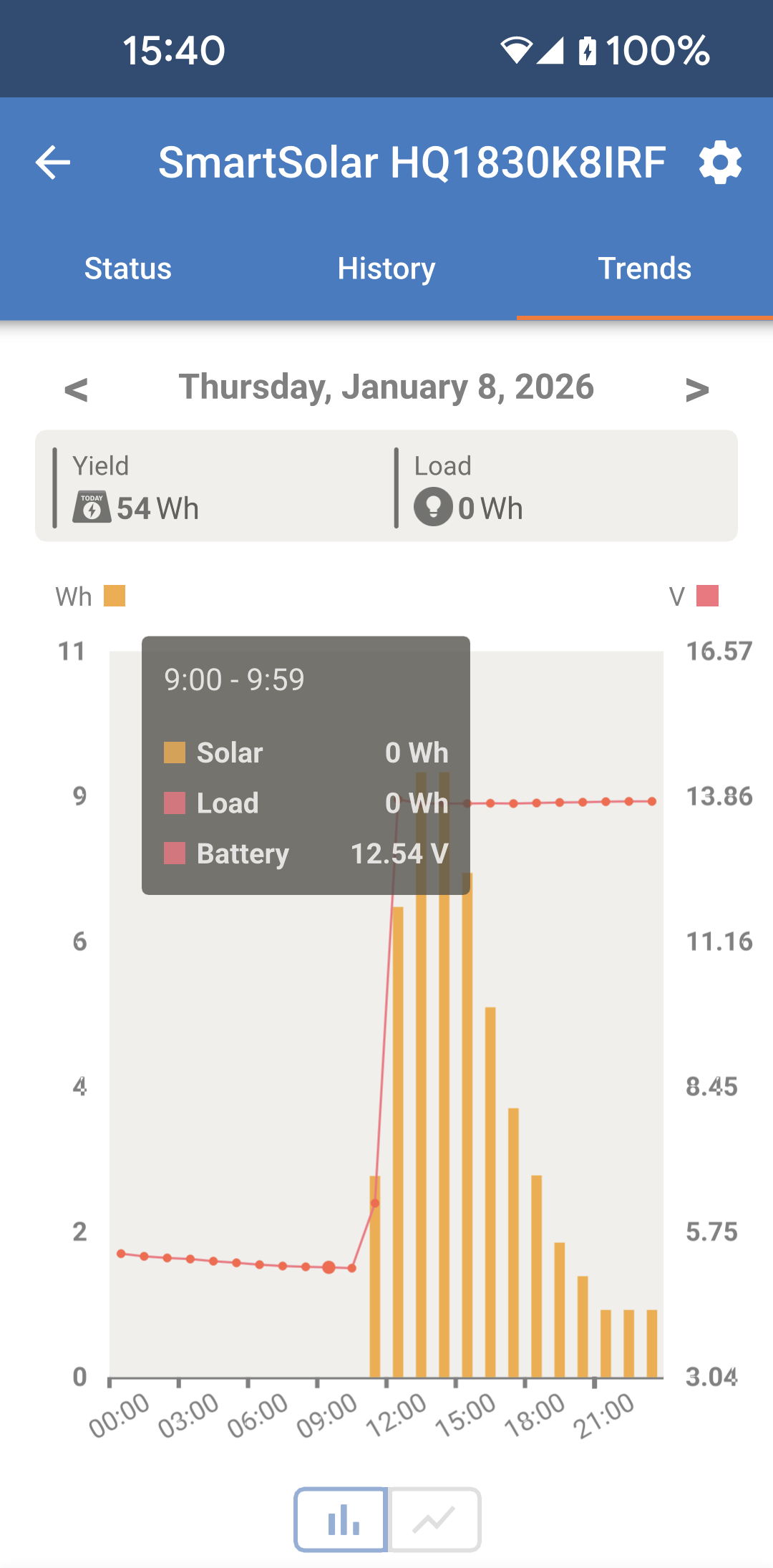

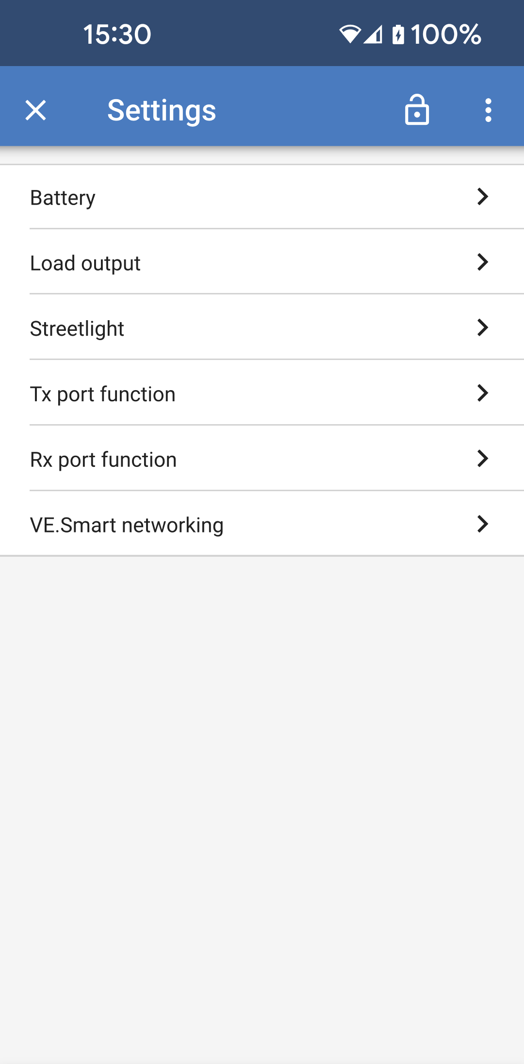

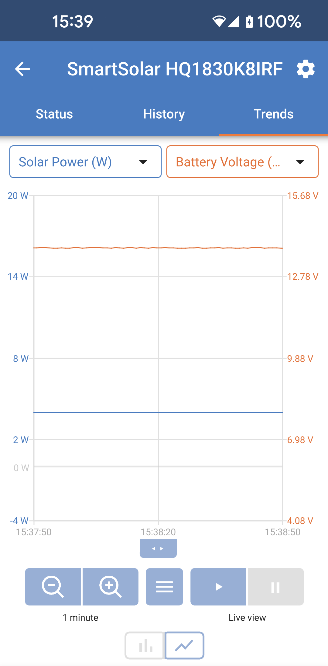

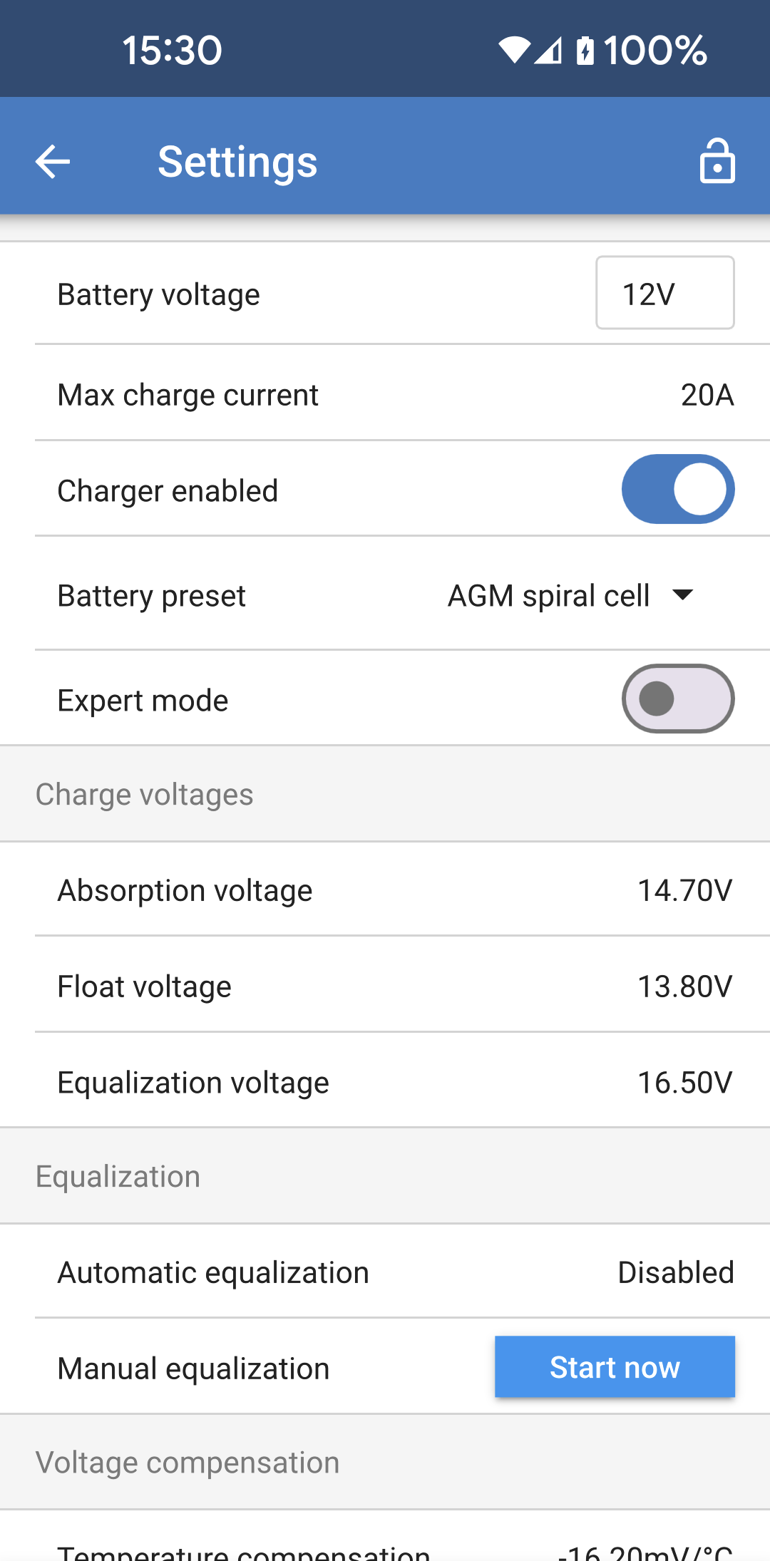

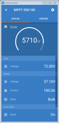

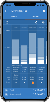

Zonnelaadregelaarpagina's
Als er op het zonnelaadregelaar product wordt geklikt, kan de huidige laadstatus bekeken worden.
Om toegang te krijgen tot “Instellingen” klik dan op het tandwielpictogram
bovenaan rechts op het scherm.
Via ‘Instellingen’ is toegang mogelijk tot het uitgebreide scala aan functies dat beschikbaar is op de zonnelaadregelaar, waaronder het programmeren van de laadinstellingen, het activeren van relais die worden geactiveerd door zonnestroom of door spanningsparameters, en uitgebreide historische analyses.
Voor een volledige uitleg van de opties voor PV laadregelaars volg dan deze link.

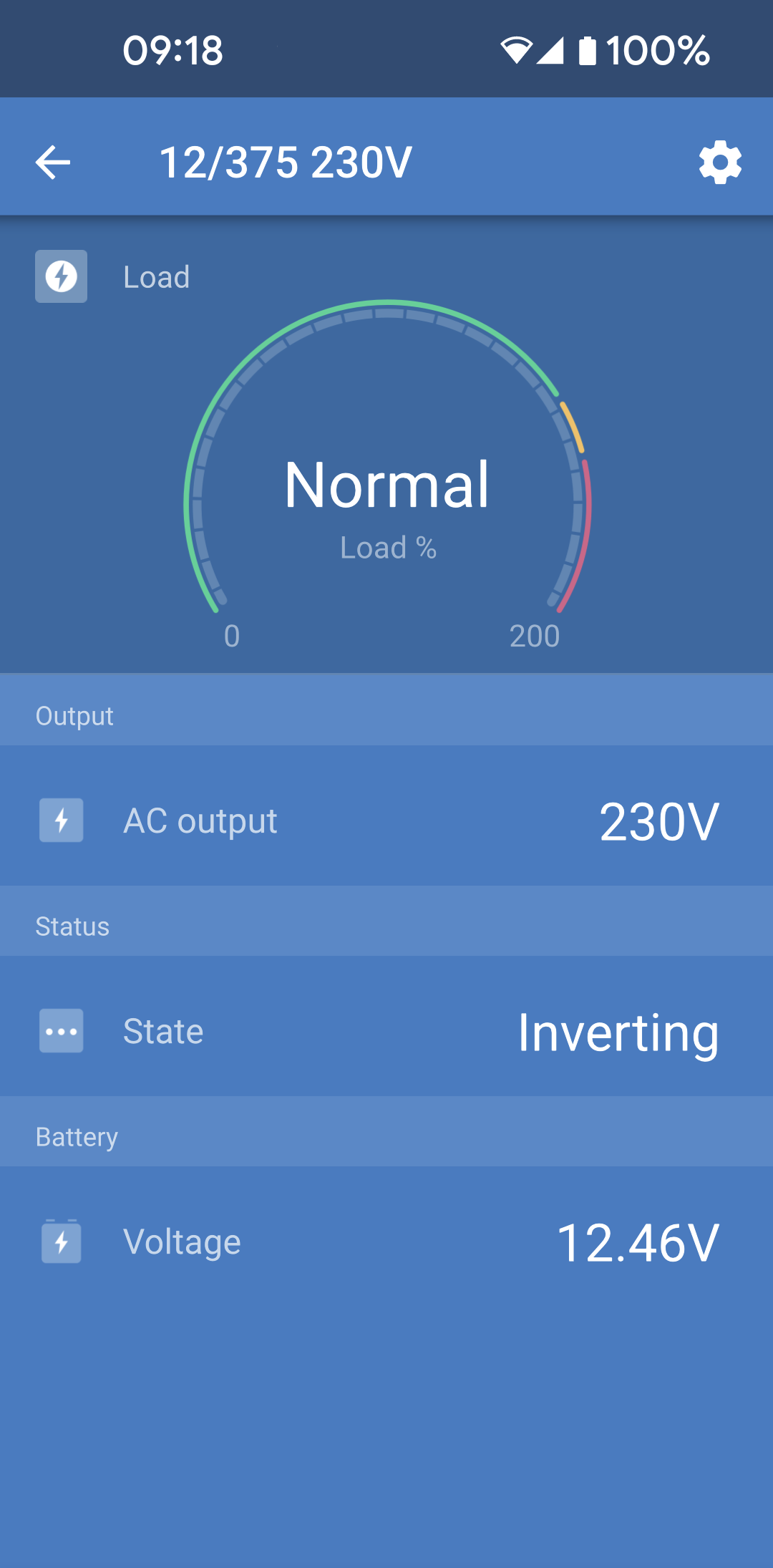

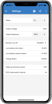

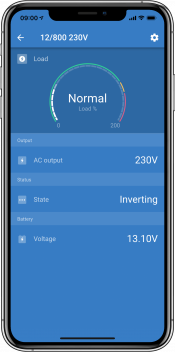

Pagina's Omvormer
Als er op de Omvormer geklikt wordt, kunnen dynamische gegevens bekeken worden, zoals stroomverbruik van aangesloten belastingen; een powerbar laat zien hoe hard de omvormer werkt en er is informatie zoals accuspanning, enz.
Met “Instellingen” kunnen uitgangsspanningen en -frequenties ingesteld worden; het uitschakelen van laagspanning instellen en opnieuw opstarten - samen met hun alarmmeldingen; een dynamische loskoppeling instellen - op basis van de belasting; samen met andere instellingen waarover hier meer informatie te vinden is.

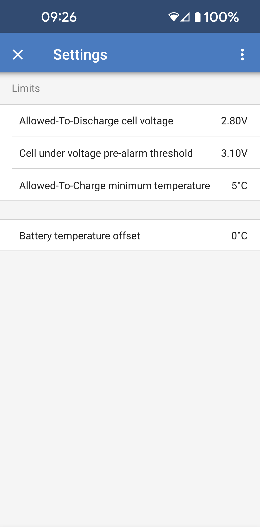

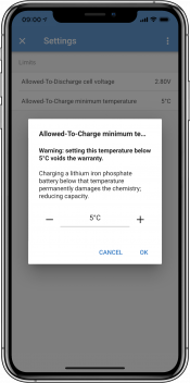

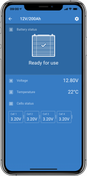

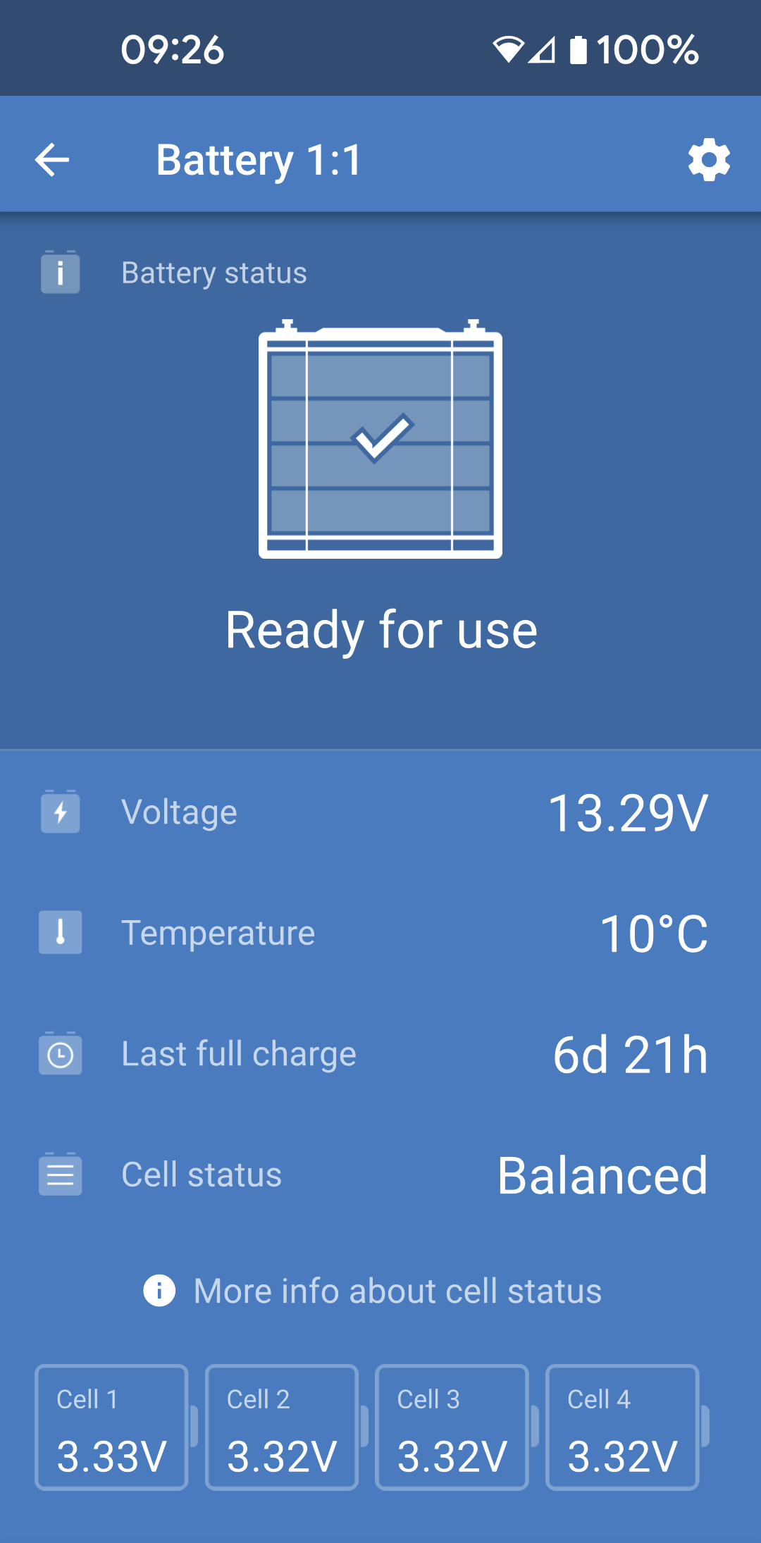

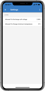

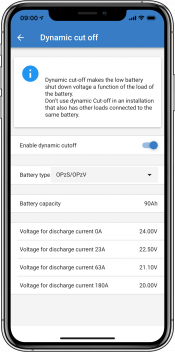

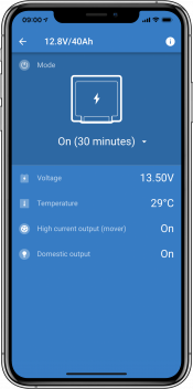

Lithium Battery Smart
Lithium Batteries Smart hebben ingebouwde Bluetooth. Als er op de lithiumaccu in de apparatenlijst geklikt wordt, kunnen live gegevens over de accustatus, spanning en temperatuur bekeken worden. En ook de spanning van elke cel, wat een essentiële indicatie is voor de gezondheid van de accu.
Via “Instellingen”kunnen de ontladings- en temperatuurparameters gewijzigd worden.

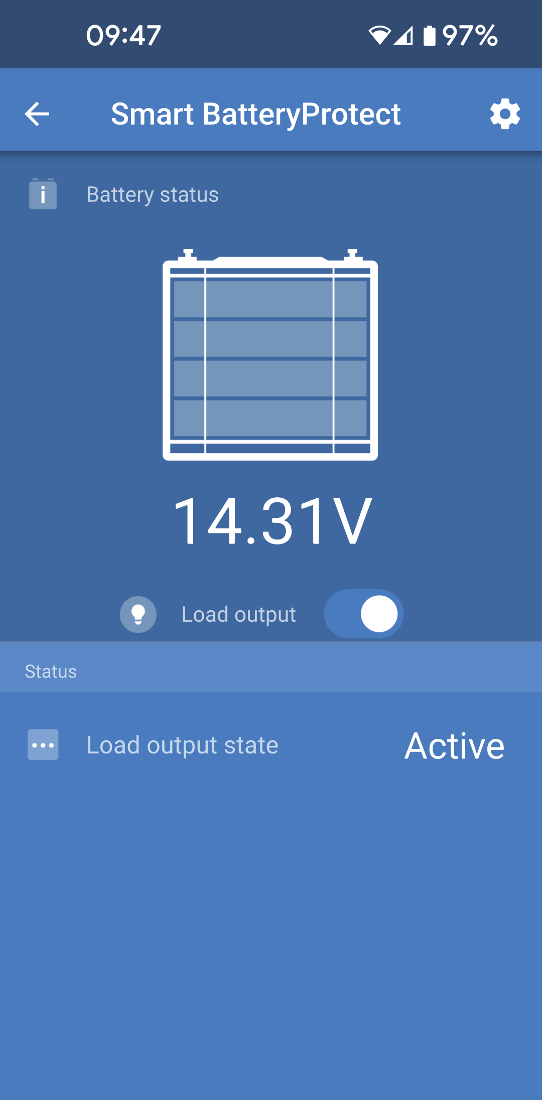

Smart BatteryProtect

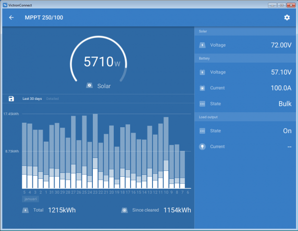

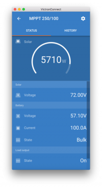

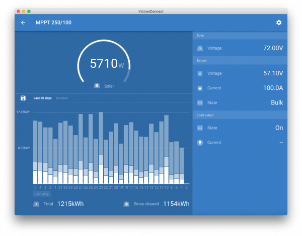

Windows
Hier is een shermafbeelding van de VictronConnect app op een PC met behulp van een versie van het Microsoft Windows besturingssysteem met informatie van een MPPT.

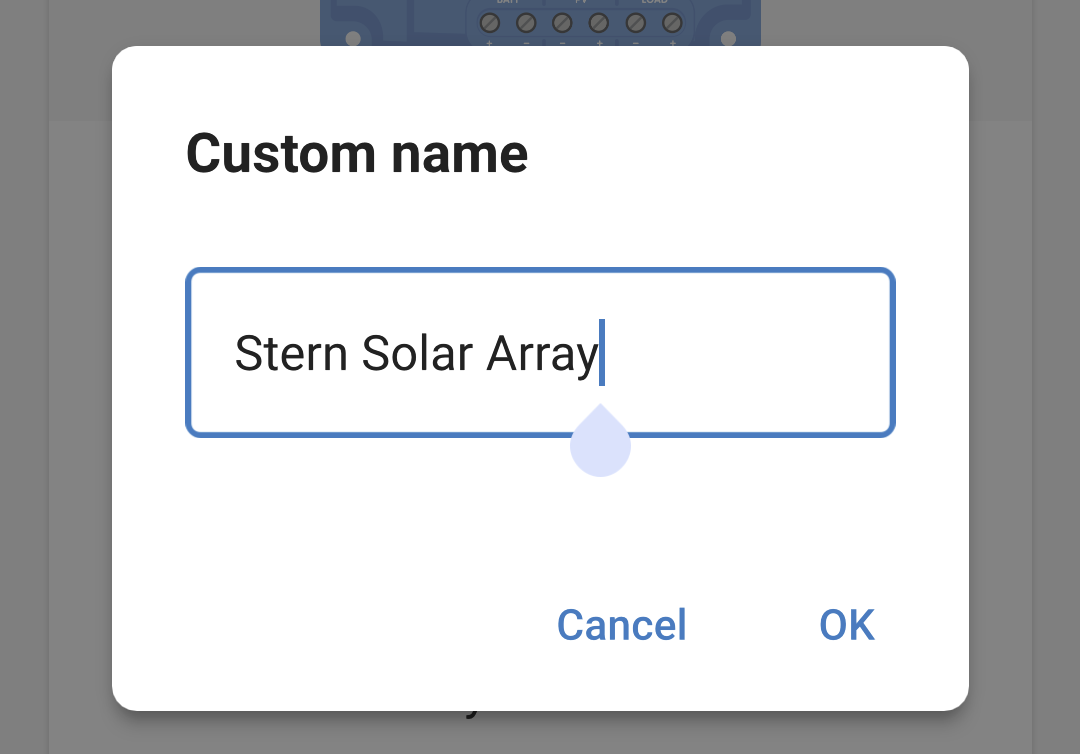

5.3. Hoe een aangepaste naam aan de producten toe te wijzen
De naam van het Victron product kan gewijzigd worden om het eenvoudiger te kunnen identificeren. Dit is handig als er meerdere producten van hetzelfde type zijn, zoals MPPT laadregelaars.
Voor andere producten is de
knop rechtsboven, die direct naar de productinformatiepagina gaat.

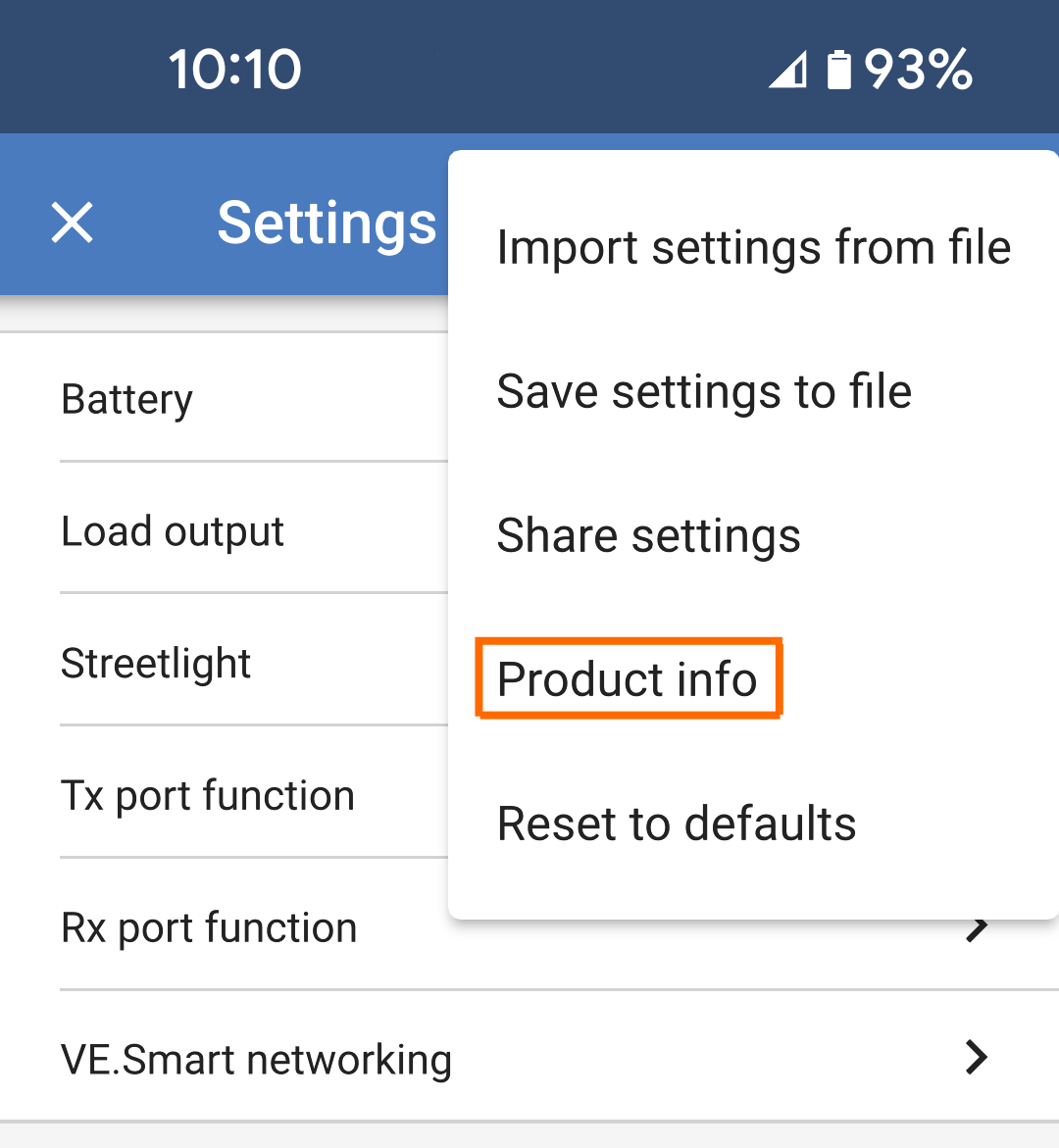

Waar het Bluetooth menu zich bevindt

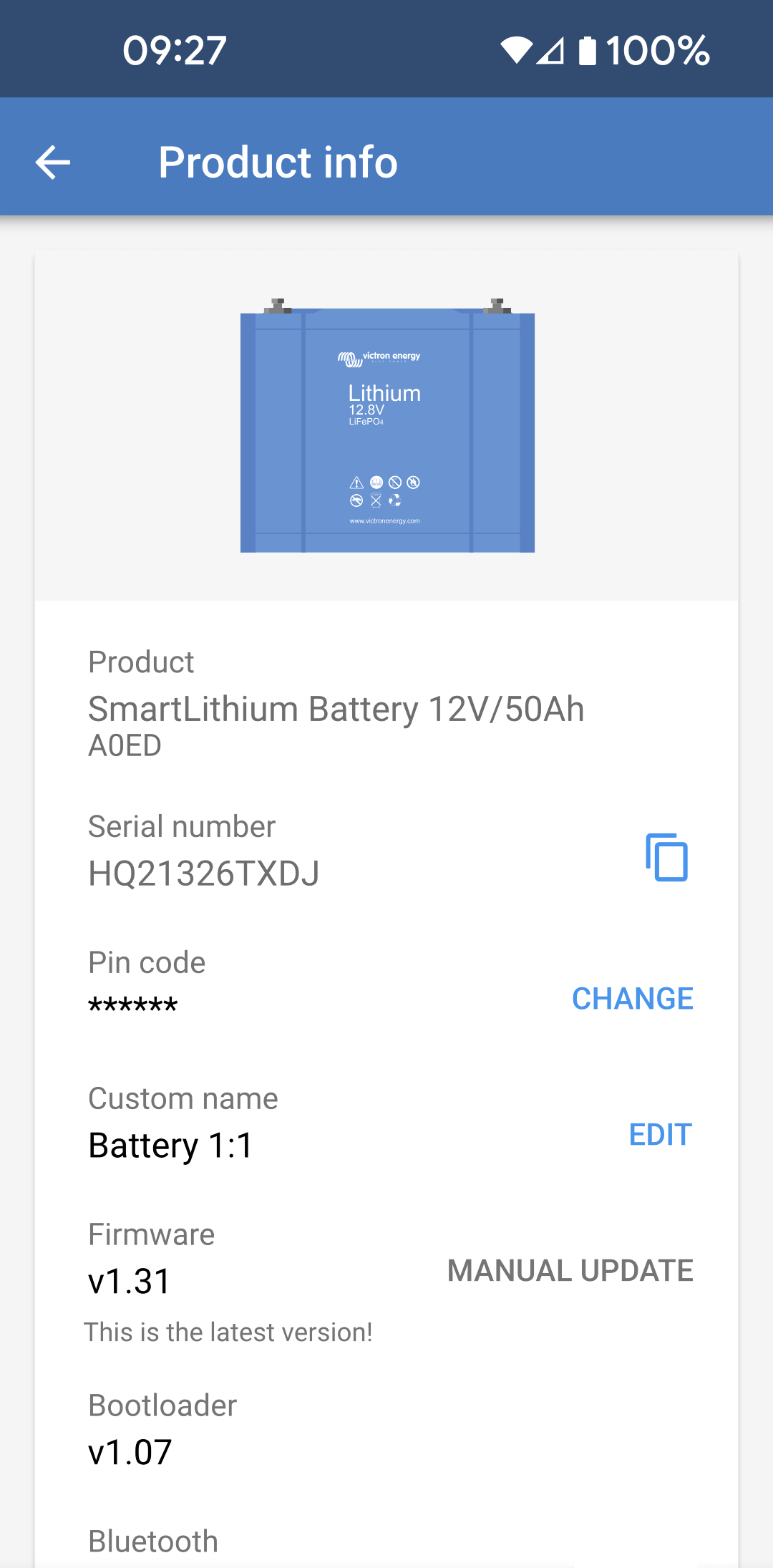

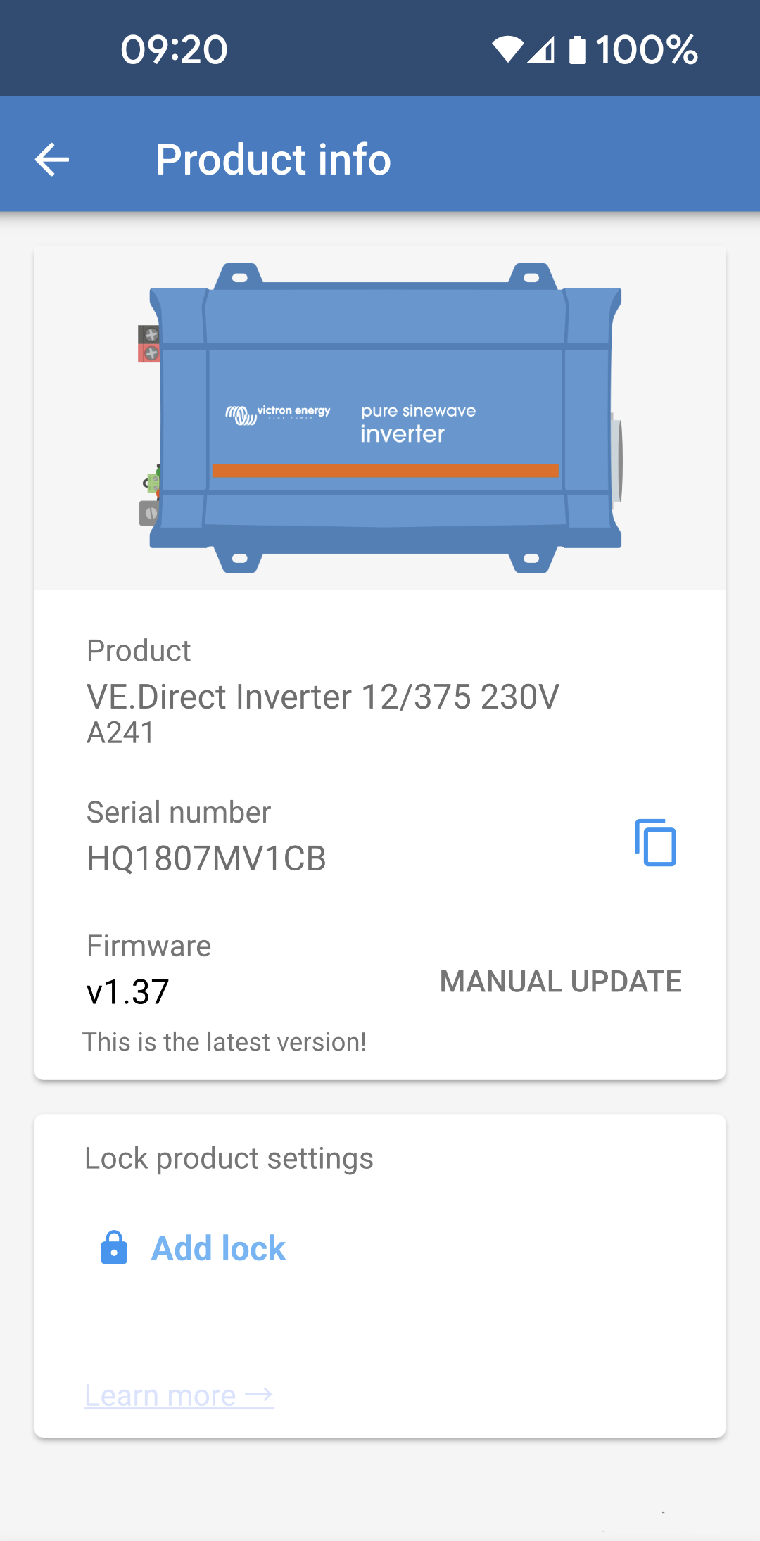

Maak eerst de verbinding af en ga vervolgens naar de pagina Productinformatie door op de knop rechtsboven te klikken:
Voor sommige producten is dit het instellingenpictogram:
. Nadat het menu is geopend, klik dan op
en vervolgens op Productinformatie.Voor andere producten kan de
knop rechtsboven, waarmee direct naar de pagina Productinformatie wordt gegaan.
Als het product de functie heeft waarmee Bluetooth kan worden uitgeschakeld, is er een veld “Bluetooth” met een schakelknop naast de tekst “Bluetooth ingeschakeld”. Verander de positie van de schakelaar om uit te schakelen. De knop gaat van lichtblauw naar grijs en er wordt een dialoog weergegeven om de actie te bevestigen. Als er voor gekozen wordt de wijziging te “Annuleren”, zal Bluetooth ingeschakeld blijven en zullen de schakelaar en tekst teruggaan naar “Bluetooth ingeschakeld”.
Voor sommige producten wordt een Uitschakelknop weergegeven in plaats van een schakelaar.
De productpagina bevindt zich hier.
Bluetooth kan worden uitgeschakeld/opnieuw worden ingeschakeld door de PROG pin aan te sluiten op de aarding en F (inschakelen) of H (uitschakelen) te selecteren. Raadpleeg de producthandleiding voor meer informatie.

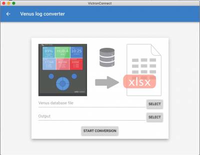

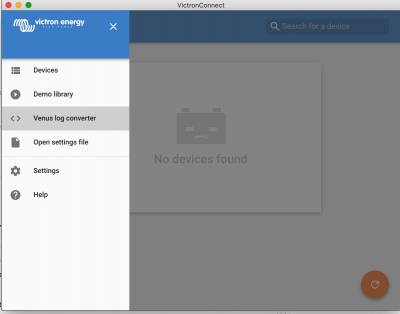

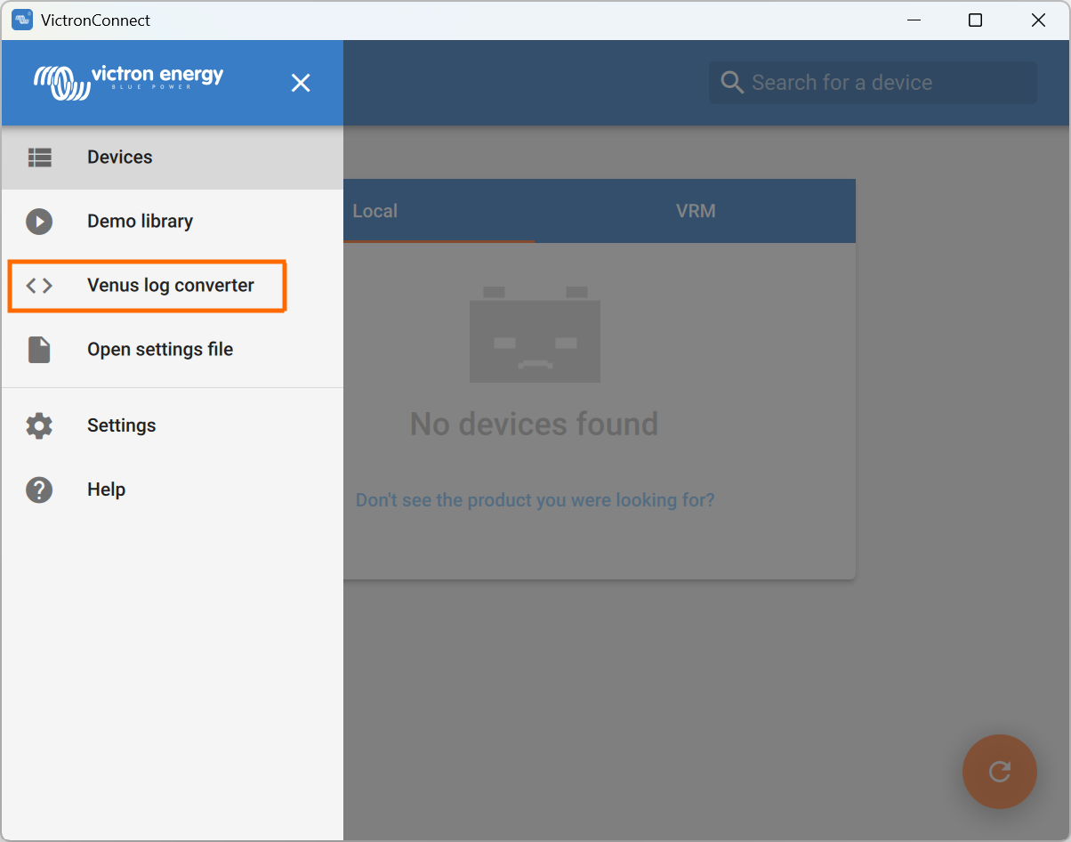

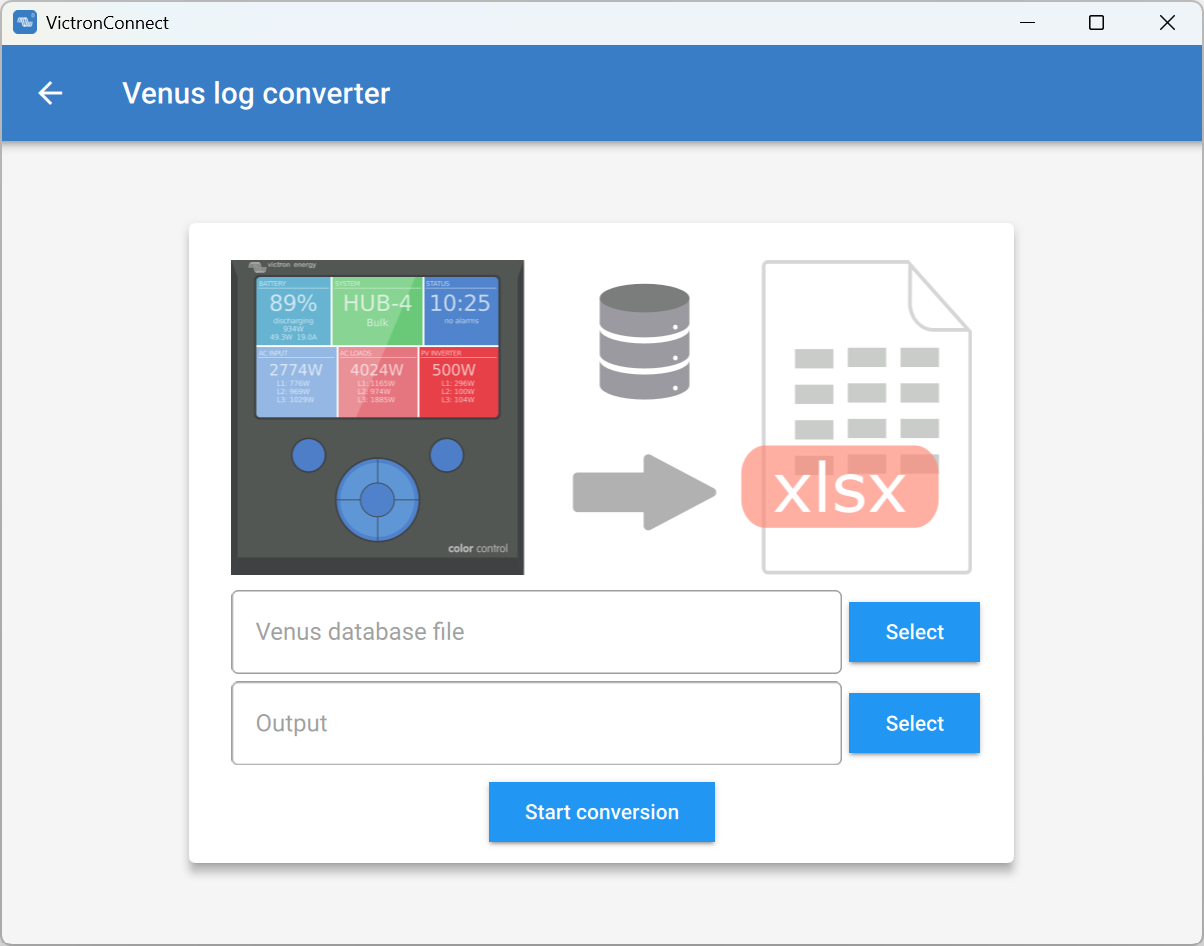

5.5. Importeren en converteren van een databasebestand van de GX productfamilie
Met VictronConnect kan het .sqlite databaselogbestand (dat wordt aangemaakt door VenusOS op de GX productfamilie) geimporteerd en geconverteerd worden naar een Microsoft Excel .xlsx bestand.
Dit kan nuttig zijn voor remote sites zonder internetverbinding om het bestand te uploaden naar het VRM portaal, of als de gegevens niet naar de servers van Victron geupload mogen worden.
Opmerking
Deze functie is alleen beschikbaar voor de macOS en Windows versie van VictronConnect. Het is niet beschikbaar op iOS of Android apparaten.

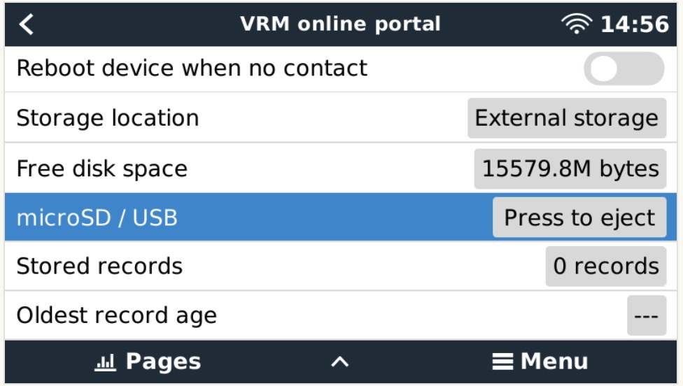

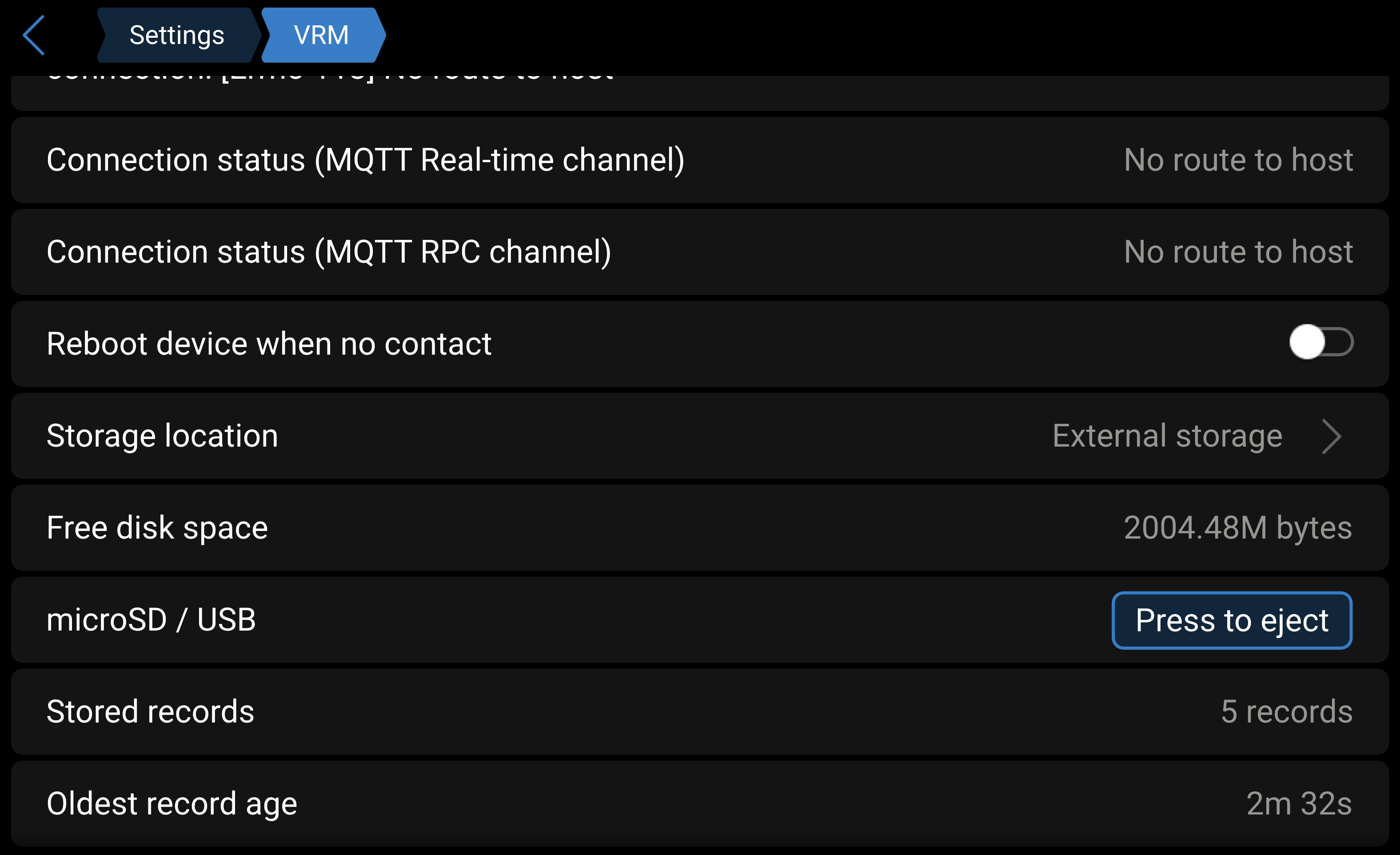

Het "Venus databasebestand" wordt opgeslagen op een externe microSD kaart of USB stick die op het GX apparaat moet worden aangesloten.
Opmerking
Gegevens worden alleen op het externe opslagapparaat opgeslagen als het GX apparaat offline is. Als het GX apparaat een verbinding met VRM heeft, worden de logboekgegevens naar VRM gepusht en worden er geen gegevens op de externe opslag opgeslagen.
Het is belangrijk om de microSD kaart of het USB opslagapparaat uit te werpen voordat het uit het GX apparaat wordt verwijderd.
OpmerkingDe toets ”Drukken om uit te werpen" wordt alleen getoond als een extern opslagapparaat gedetecteerd wordt.
Kopiëer het databasebestand (.sqlite bestand te vinden in de hoofdmap van de USB stick) naar de lokale harde schijf van de computer.
Er is geen bovengrens voor de omvang van de database om te importeren en deze kan dus mogelijk bestaan uit vele jaren gegevens. Wees geduldig tijdens het conversieproces.
Voor dit proces is geen internetverbinding noodzakelijk Het kan op een afgelegen installatie gebeuren en de gegevens zullen nooit in contact komen met de Victron servers.
Let op bij gebruik van de grafische hulpmiddelen van VRM , het is ook mogelijk het ongeconverteerde databasebestand te comprimeren (.ZIP) en te uploaden naar VRM.
Hier is een voorbeeldsbestand van 1 maand gegevens die geconverteerd zijn van .SQLITE3 database naar een .XLSX spreadsheet.
Voorbeeldgegevens van VictronConnect conversie van GX apparaatdatabase
