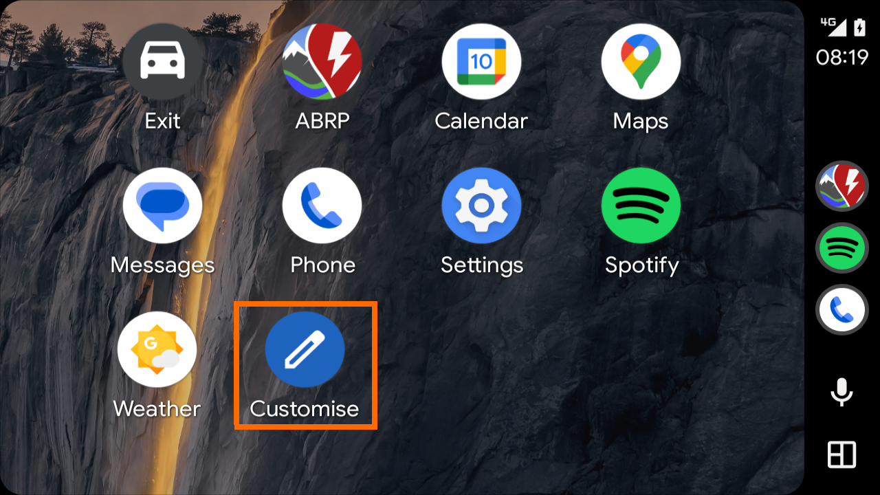

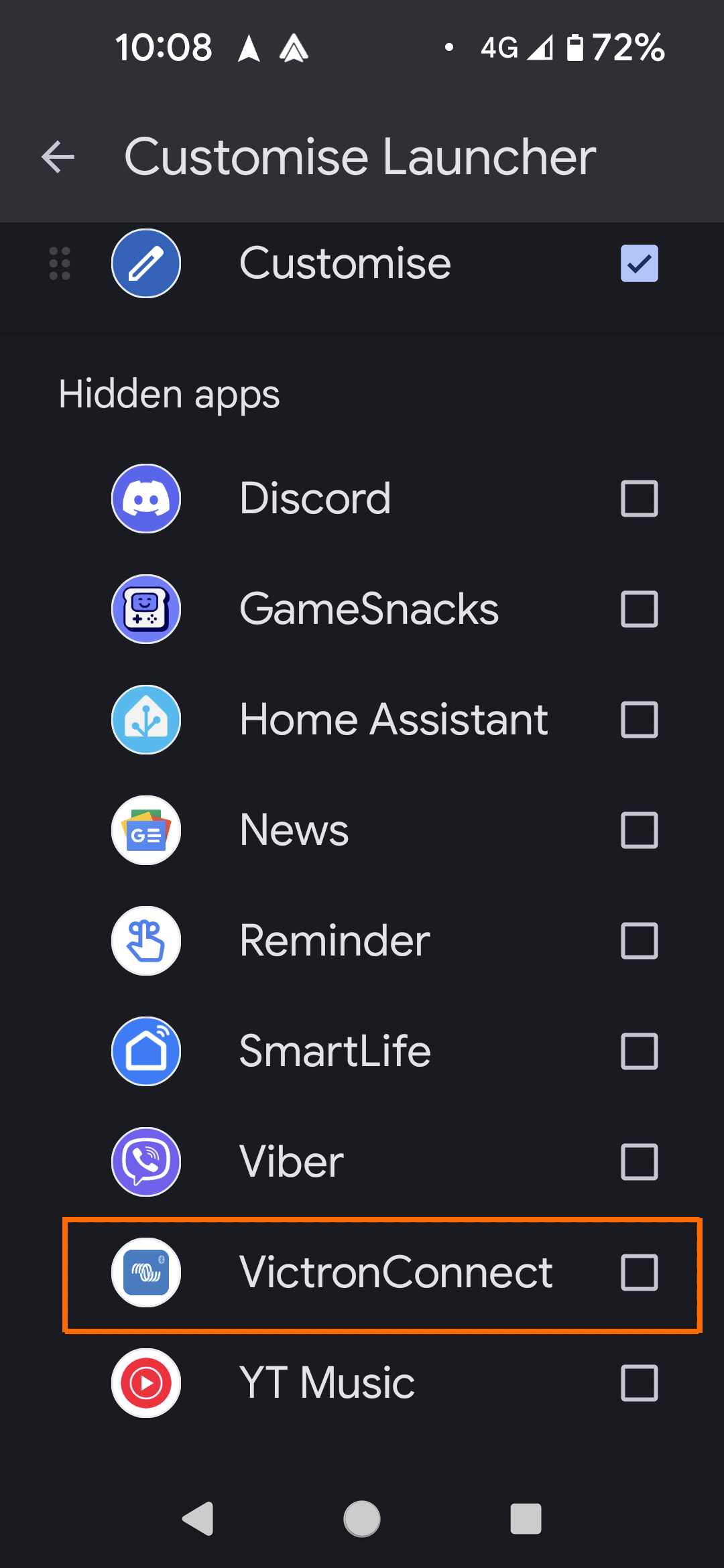

  • Tik in het app startscherm op ”Aanpassen”.
Dit opent de app ”Startscherm aanpassen” op de telefoon.

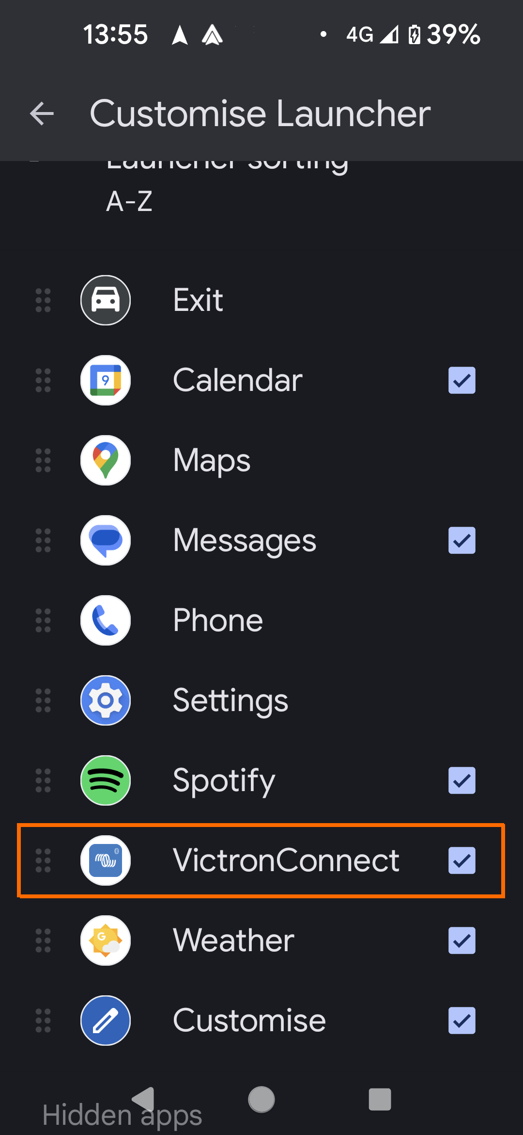

  • Ga naar de onderkant van de lijst om VictronConnect te vinden.
  • Tik op het lege aankruisvakje aan de rechterkant van het veld om VictronConnect te selecteren.
VictronConnect verschijnt nu dichtbij de top van de lijst. Het vinkje geeft aan dat het beschikbaar gaat zijn op je Android Auto app startscherm.
Tip
Sleep de VictronConnect invoer op of neer in de lijst om het opnieuw te sorteren op het Android Auto app startscherm.

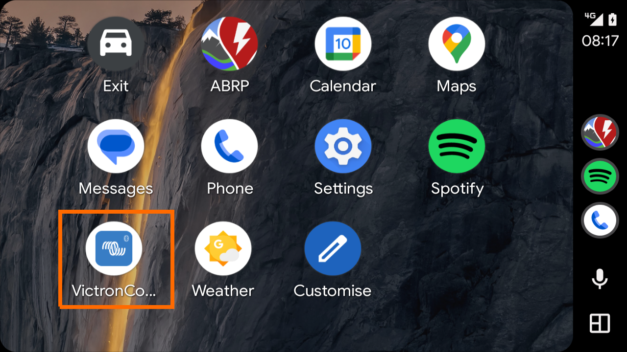

De VictronConnect snelkoppeling verschijnt nu op het startscherm van de app.
  • Tik op de snelkoppeling om VictronConnect te starten.

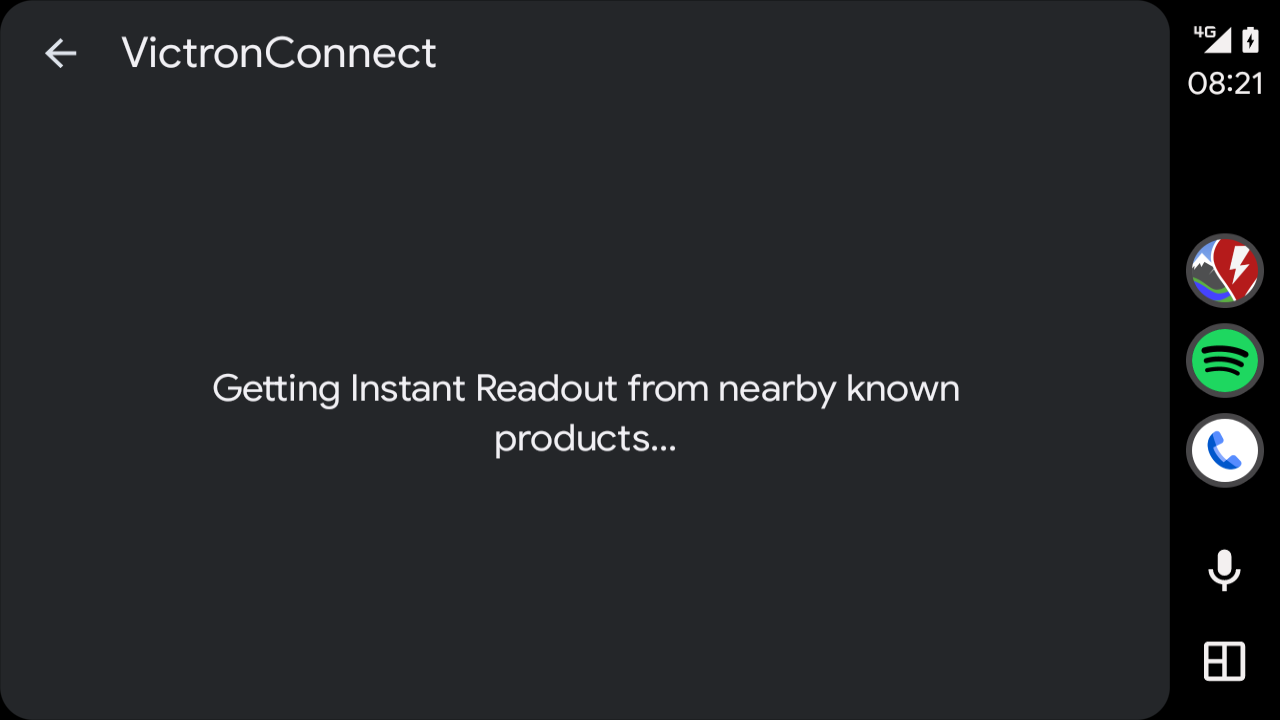

Na het starten van VictronConnect vanuit het startscherm van de app moet er wellicht korte tijd gewacht worden tot bekende producten getoond worden.

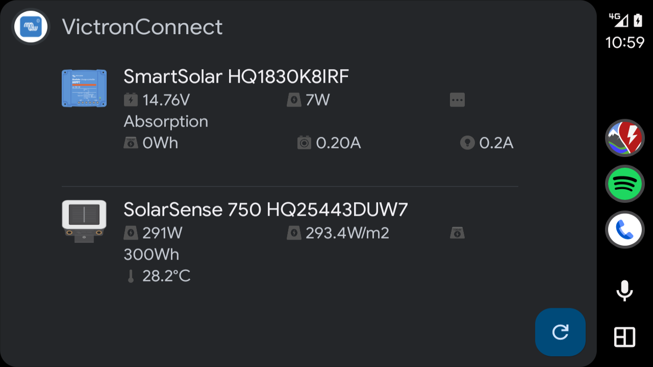

Alle bekende producten, die momenteel op de telefoon zijn aangesloten, worden weergegeven.
Direct uitlezen informatie voor elk aangesloten apparaat wordt getoond.
Opmerking
Alleen apparaten, die al met de telefoon gekoppeld zijn verschijnen onder “Mijn apparaten” in de VictronConnect apparatenlijst, verschijnen hier.
Nieuwe of niet gekoppelde apparaten verschijnen hier niet. Koppel ze eerst aan de telefoon.

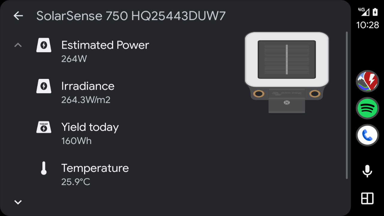

Er kan een specifiek apparaat geselecteerd worden om alleen die gegevens te bekijken.
  • Tik op een apparaat in de lijst om de gegevens te bekijken.
  • Sleep de lijst op of neer om te heen en weer te gaan. De op/neer-pijlen aan de linkerkant kunnen ook gebruikt worden.
