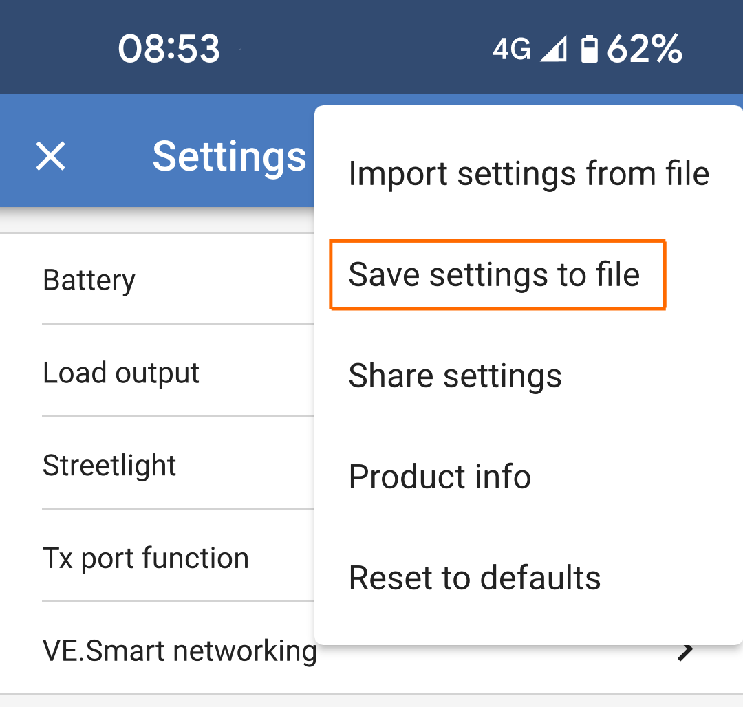

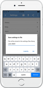

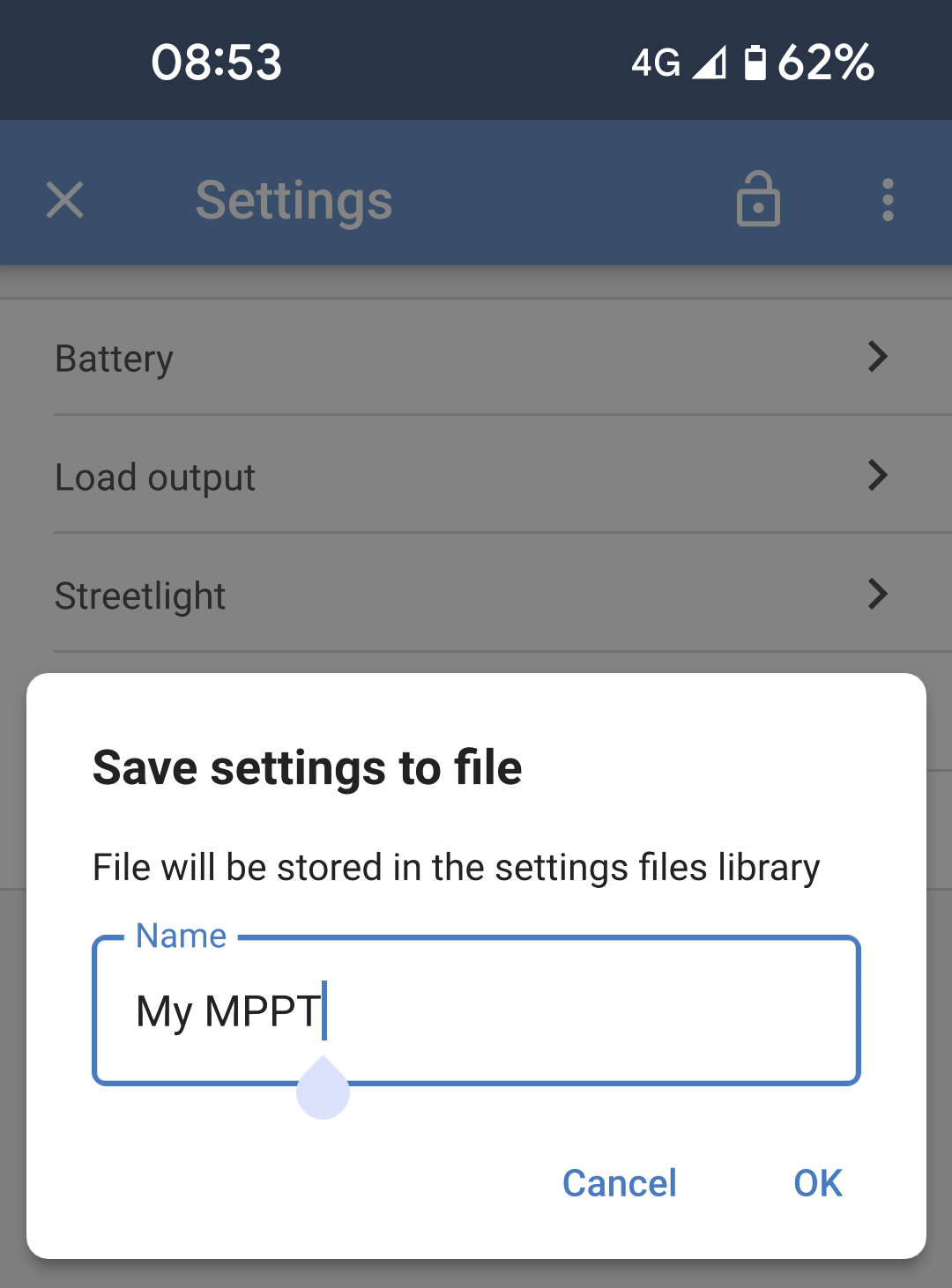

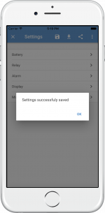

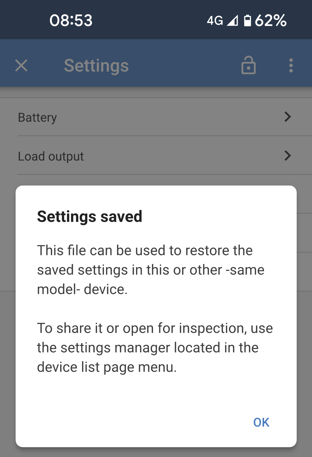

Instellingen opslaan
Verbind de telefoon met het Victron-product, ga naar de pagina “Instellingen” en klik op het diskettepictogram

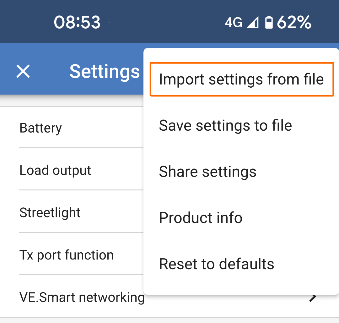

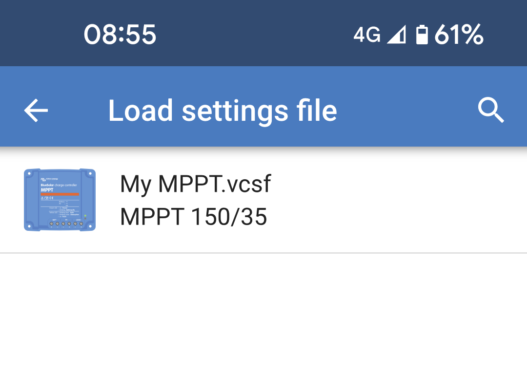

Instellingen laden
Verbind de telefoon met het Victron-product, ga naar de pagina “Instellingen” en klik op het laadpictogram
en selecteer vervolgens een bestand in de lijst.

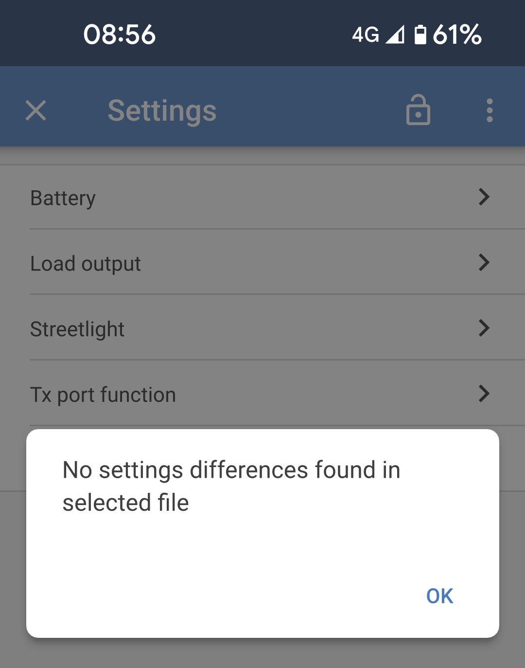

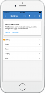

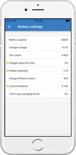

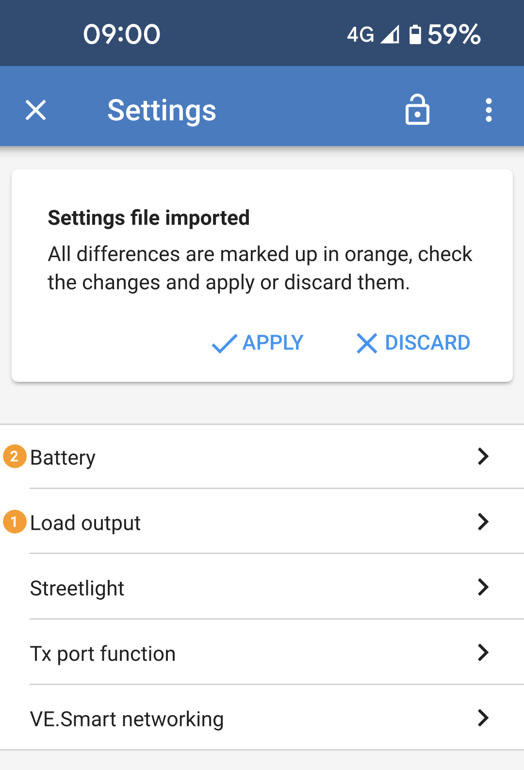

Als het bestand is geladen, dan worden de wijzigingen niet onmiddellijk toegepast zodat ze eerst bekeken kunnen worden. De verschillen tussen de huidige instellingen van het product en de nieuwe instellingen in het geladen bestand, worden gemarkeerd met oranje.
Zodra ze beoordeeld zijn, klik dan op “Toepassen”, of ze kunnen verwijderd worden.

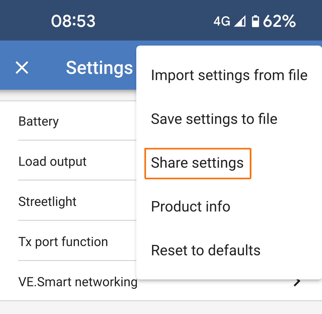

Instellingen delen
Met de functie “Instellingen delen” kunnen huidige productinstellingen gedeeld worden met andere producten, via de telefoon. Instellingen die al opgeslagen zijn met behulp van VictronConnect, worden ook opgeslagen in een instellingenbestand en kunnen worden gedeeld met andere producten via de “Instellingenbestandsbeheer”.

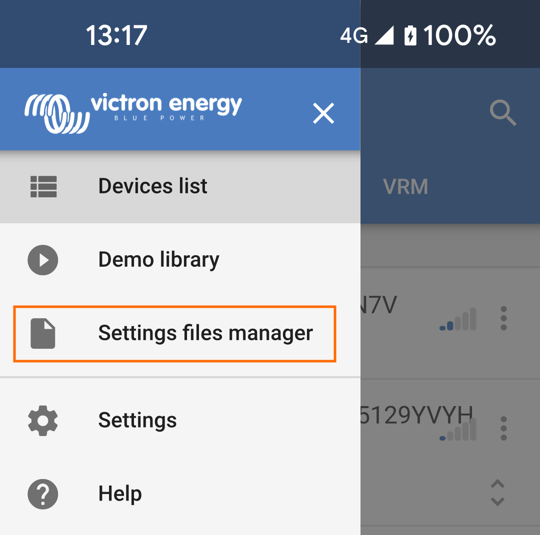

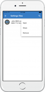

De Instellingenbestandsbeheer bevindt zich in het hoofdmenu en toont alle opgeslagen instellingen:
Vanaf hier kunnen bestanden worden geopend, gedeeld of verwijderd:

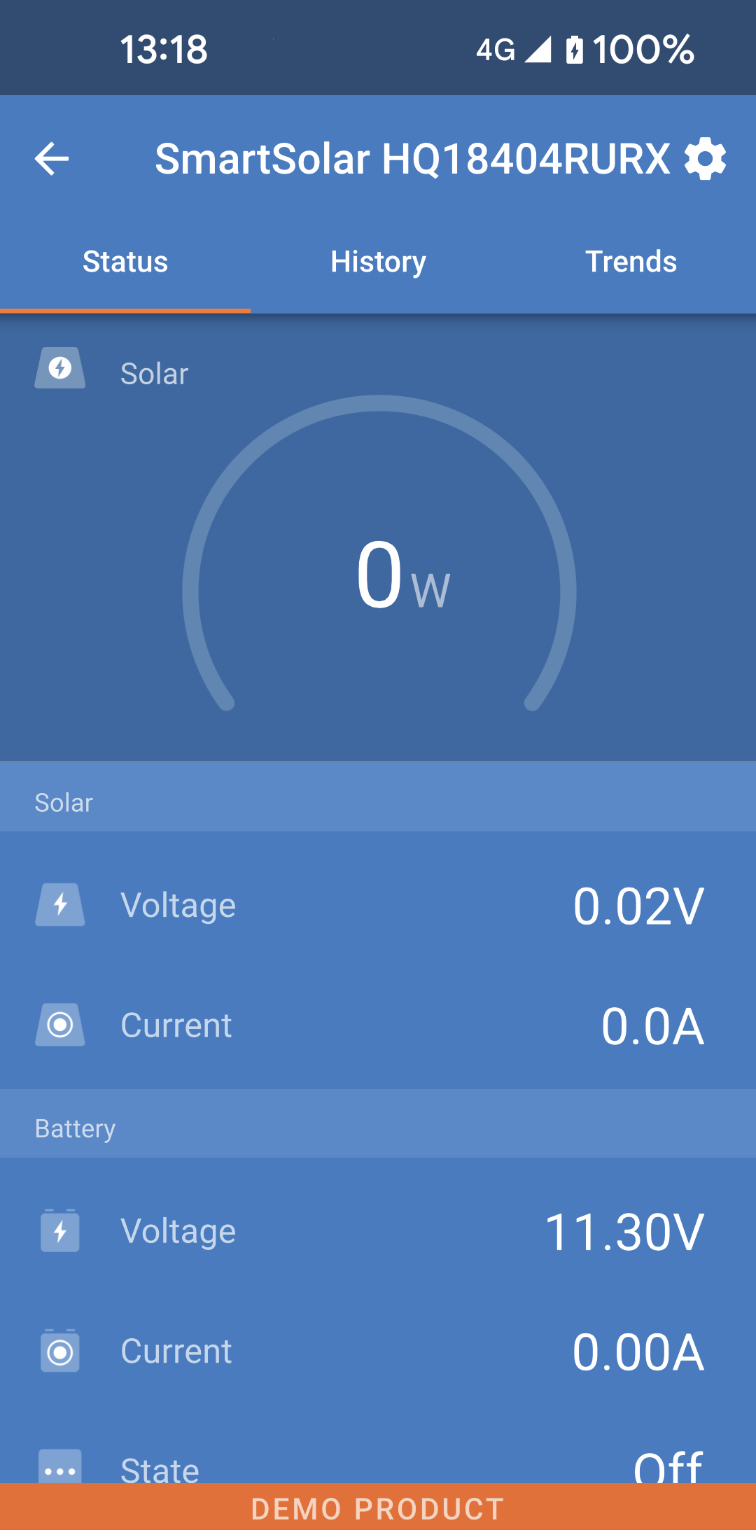

De demobibliotheek kan een geweldig hulpmiddel zijn voor een installateur om een set instellingen te aanmaken en deze vervolgens te delen met een klant die het vervolgens kan toepassen op zijn of haar product.
Houd er rekening mee dat terwijl het opslaan van instellingen uit de demobibliotheek mogelijk is, is het laden van instellingen vanuit de demobibliotheek niet mogelijk.
