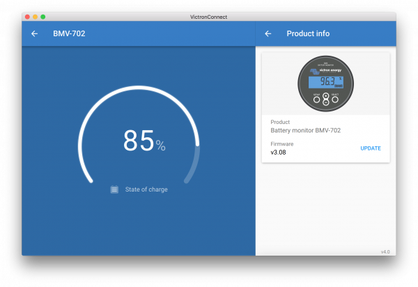

Hoe is te zien welke firmwareversie beschikbaar is?
Maak eerst verbinding met het product en ga vervolgens naar de pagina Productinformatie. Onder de firmwareversie staat een tekst waarin wordt weergegeven of de meest recente beschikbare versie wordt gebruikt of dat er een update beschikbaar is. Als er een nieuwe versie beschikbaar is, kan het bijwerken gestart worden door op de knop “Bijwerken” te drukken.
Sommige firmwareversies zijn verplicht. Als er verbinding gemaakt wordt met het product, zal VictronConnect vragen om onmiddellijk bij te werken in het geval er een verplichte versie beschikbaar is.
Of, indien niet dicht bij het product, open dan de Demobibliotheek en selecteer het product. De productinformatiepagina toont de laatste beschikbare versie die met VictronConnect wordt meegeleverd. Op de pagina Productinformatie wordt de laatst beschikbare versie weergegeven die wordt geleverd met VictronConnect.

Nadat het product is aangesloten, controleert VictronConnect automatisch of er een verplichte update beschikbaar is. In dat geval wordt r de updateprocedure gestart voordat er iets anders gedaan kan worden.

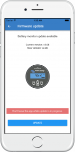

Als een update beschikbaar is, maar niet verplicht is, kan de overzichtspagina van het product bekeken worden, maar er kunnen geen instellingen gewijzigd worden en op de pagina Instellingen wordt gevraagd het product bij te werken. het bijwerken naar de nieuwste versie kan gestart worden via het dialoogvenster op de pagina Instellingen, of door naar de pagina Product Info te gaan en op de knop “Bijwerken” te drukken.
Indien beschikbaar moet een firmware-update worden voltooid om de instellingen van het Victron-product te wijzigen met behulp van VictronConnect.

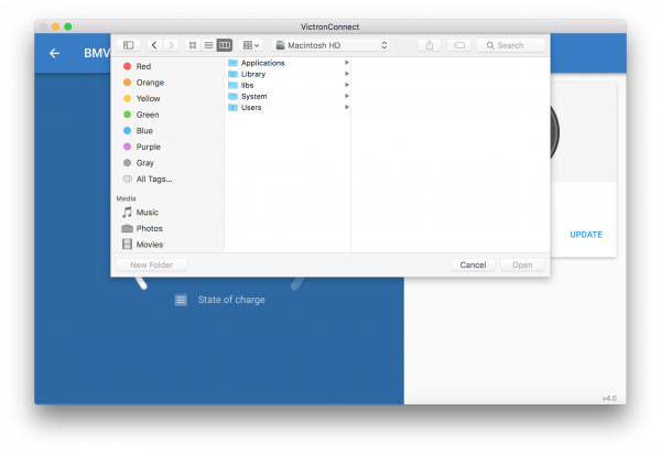

Instructies voor Windows- en macOS-computers
Als de telefoon en het Victron-product zijn aangesloten op VictronConnect, ga dan naar de pagina “Productinformatie”, klik op “Bijwerken” en open het juiste firmwarebestand.
Geen zorgen over het gebruik van een verkeerd bestand - VictronConnect zal altijd eerst controleren of het bestand overeenkomt met het product. En als het niet het juiste bestand is, zal VictronConnect de foutmelding “Verkeerd firmwarebestand” tonen.

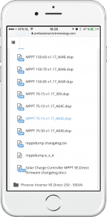

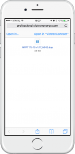

Instructies voor Android- en iOS-telefoons en -tablets
Het proces verschilt enigszins van de Windows/macOS-routine, omdat er geen bestandsbrowser op een mobiel apparaat aanwezig is.

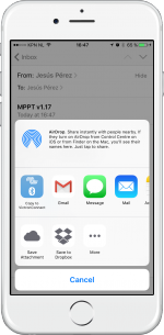

Ten eerste moet het gewenste firmwarebestand toegevoegd worden aan de VictronConnect-firmwarebibliotheek. Firmwarebestanden kunnen aan de bibliotheek worden toegevoegd vanuit een e-mailbijlage, webbrowser, Dropbox, bestandsbrowser en elke vorm van app die bestanden kan verwerken. Voor zowel iOS als Android is de procedure om het bestand toe te voegen hetzelfde: ga naar de app die het firmwarebestand bevat, tik erop en open het firmwarebestand met VictronConnect. VictronConnect wordt geopend en toont: “Bestand toegevoegd aan de firmware-bibliotheek”.
Als het bericht niet wordt weergegeven, herhaalt dan de vorige stap of probeer het firmwarebestand te openen vanuit een andere app (bijvoorbeeld Dropbox in plaats van internet of e-mail).
Als het niet zeker is welk bestand gebruikt moet worden, is het geen probleem om meerdere bestanden aan de bibliotheek toe te voegen. In de volgende stap toont VictronConnect automatisch alleen de bestanden die overeenkomen met het verbonden product.
Opmerking voor iOS: De huidige versie van Google Chrome voor iOS kan geen “.dup”-bestanden downloaden van de Victron Professional-website - dus raden we aan om Apple Safari, de standaardbrowser op iOS, in plaats daarvan te gebruiken.
Opmerking voor Android: VictronConnect moet worden uitgevoerd voordat bestanden kunnen worden geopend.
Open VictronConnect en schakel, zonder het te sluiten, over naar de app met het bestand, selecteer het en kies ervoor om het te openen met VictronConnect.

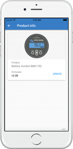

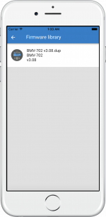

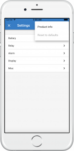

Nadat het firmwarebestand aan de bibliotheek is toegevoegd, ga dan naar de pagina “Productinformatie” en tik op “Firmware bijwerken”:
Selecteer het gewenste bestand uit de lijst, zie volgende schermafbeelding - het toont één item in de lijst:
Houd er rekening mee dat het updatemechanisme firmwarebestanden detecteert en weigert die niet zijn gericht op het huidige product: geen zorgen dus over het laden van een verkeerd firmwarebestand.

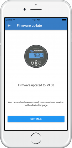

Eenmaal geselecteerd, wordt er begeleid door het bijwerkproces:
