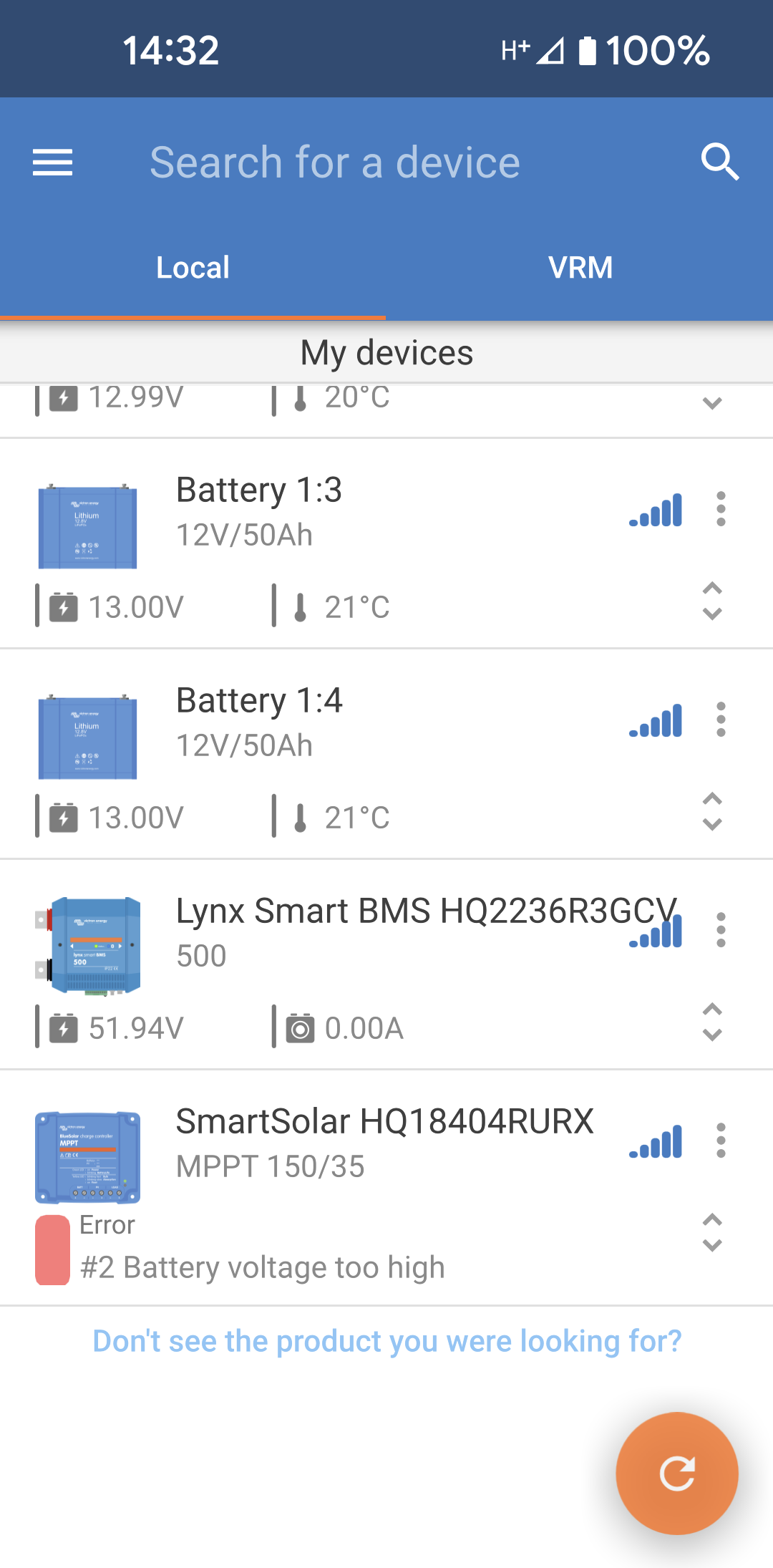

Fouten met lokaal verbonden Bluetooth apparaten kunnen op de apparatenlijst pagina weergegeven worden. OpmerkingOm fouten te tonen in de apparatenlijst pagina moet ”Direct uitlezen via Bluetooth" ingeschakeld worden. In dit voorbeeld is er momenteel een fout met het SmartSolar apparaat onderaan de lijst. Tik op het apparaat om verbinding ermee te maken. |

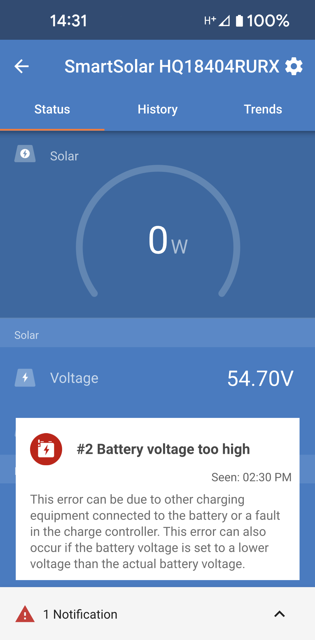

Op de hoofdpagina van de SmartSolar wordt onderaan een pop-up weergegeven. Er is een tijdsaanduiding en een beschrijving van de fout. |

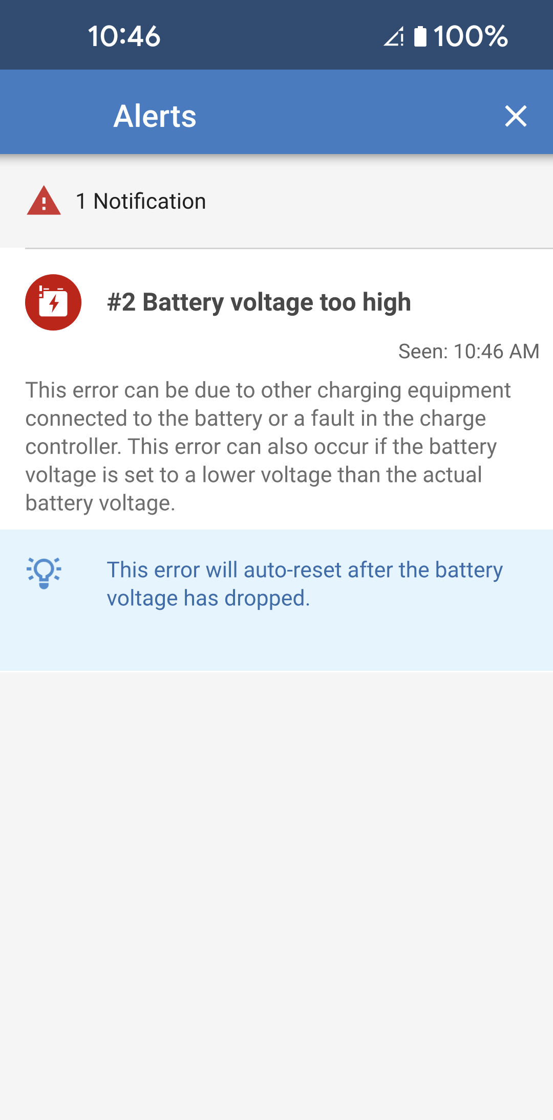

Als er op de fout pop-up of de meldingszone getikt wordt, dan wordt een meer gedetailleerde beschrijving en vaak een tip weergegeven. De X bovenaan rechts van deze pagina minimaliseert de fout naar de meldingszone. |
