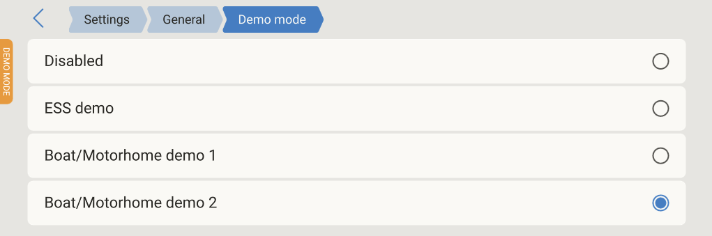

4.11. Modo demo
Venus OS cuenta con un modo demostración. El modo demostración simula una instalación completa reproduciendo datos pregrabados de un dispositivo, de modo que el dispositivo GX se comporta como si hubiera equipo real de Victron conectado. Es útil para:
Hacer una demostración del producto y las funciones de monitorización a un cliente, en una exposición o una feria, sin necesidad de disponer de una instalación completa.
Formación: explorar menús, páginas de resumen y notificaciones de un sistema similar a uno real.
Evaluar integraciones como el portal VRM, la aplicación Marine MFD HTML5, Modbus TCP, MQTT o Node-RED sin hardware conectado.
Activación del modo demostración
Abra la consola remota o use la pantalla integrada (dispositivos GX con una pantalla).
Vaya a Configuración → General → Modo demo.
Seleccione una de las demostraciones disponibles:
Demo ESS: Un sistema de almacenamiento de energía conectado a la red: inversor/cargador, cargador solar MPPT, inversor FV, contador de red y monitor de baterías.
Demo barco/caravana 1: Una instalación móvil: inversor/cargador, cargador solar MPPT, dos baterías (auxiliar y propulsor hidráulico/impulsor de proa), cuatro transmisores de nivel de depósito (agua potable, combustible, aceite y aguas negras) y un sensor de temperatura inalámbrico.
Demo barco/caravana 2: Una instalación móvil más amplia: inversor/cargador, alternador, cargador solar MPPT, varias baterías, depósitos de agua potable, diésel y aguas negras y varios sensores de temperatura (frigorífico, congelador, cabina, exterior).
Los dispositivos simulados aparecen en la lista de dispositivos y en las páginas de resumen, con datos en tiempo real que cambian continuamente. Un indicador situado en la esquina superior izquierda muestra que el dispositivo GX está en modo demostración.
Para detenerlo, vuelva a poner el modo Demo en Deshabilitado.
Cómo funciona
Al iniciar una demostración algunos parámetros cambiarán para ajustarse al sistema simulado y la interfaz de usuario quedará bloqueada por un momento mientras el sistema se reconfigura. Revise los ajustes importantes para su instalación después de deshabilitar el modo demostración.
Mientras el modo demostración esté activo, la comunicación con los dispositivos realmente conectados (VE.Bus, VE.Direct, VE.Can, USB y similares) queda suspendida. No se podrá ver ni monitorizar los dispositivos reales hasta que se deshabilite el modo demostración. Entonces, volverán a detectarse de forma automática.
El modo demostración no controla equipos reales: los datos mostrados forman parte de la reproducción de una grabación y cualquier ajuste que se haga en los controles (por ejemplo, interruptor del inversor/cargador o límites de corriente) no tendrá ningún efecto sobre los dispositivos físicos.
El resto del sistema trata los datos de la demostración como si fueran reales. Si el dispositivo GX se conecta a VRM, los datos simulados se registran en el portal VRM y aparecerán en su panel de control y en sus gráficos. Para mantener el historial de VRM de una instalación limpio, no habilite el modo demostración en un dispositivo GX que grabe a una instalación VRM de producción.
El modo demostración permanece activo tras reiniciar el sistema, hasta que se deshabilita en el menú.
Aviso
Por este motivo, nunca se debe dejar el modo demostración habilitado en un dispositivo GX que forme parte de una instalación real.
