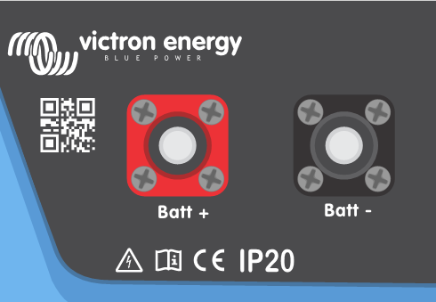

Los terminales de conexión de la batería del Multi RS19 Solar son SurLok Plus de Amphenol.
Deben usarse los conectores de 25 mm2 adecuados para hacer las conexiones de la batería. Los conectores tienen que crimparse en cable de 25 mm2.
Los conectores son SurLok Plus de Amphenol
