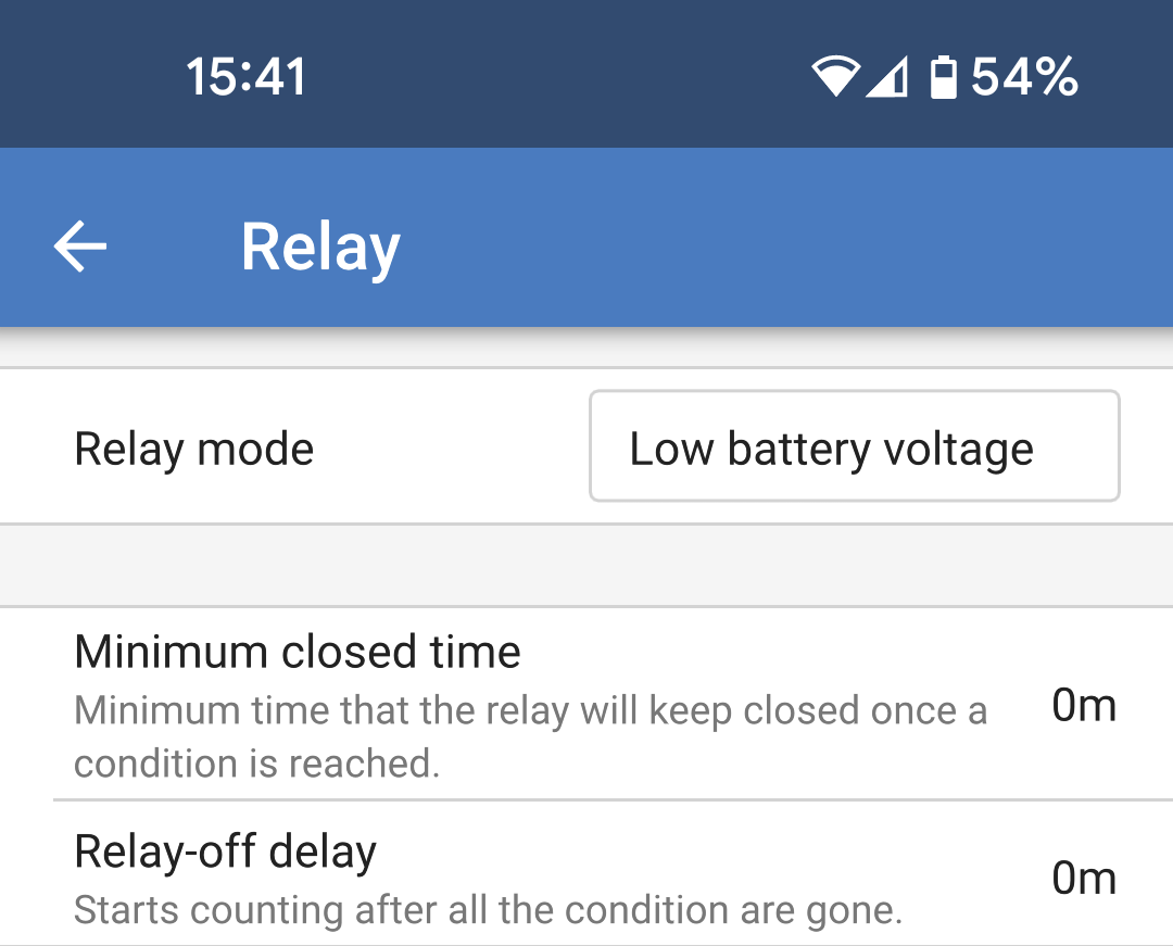

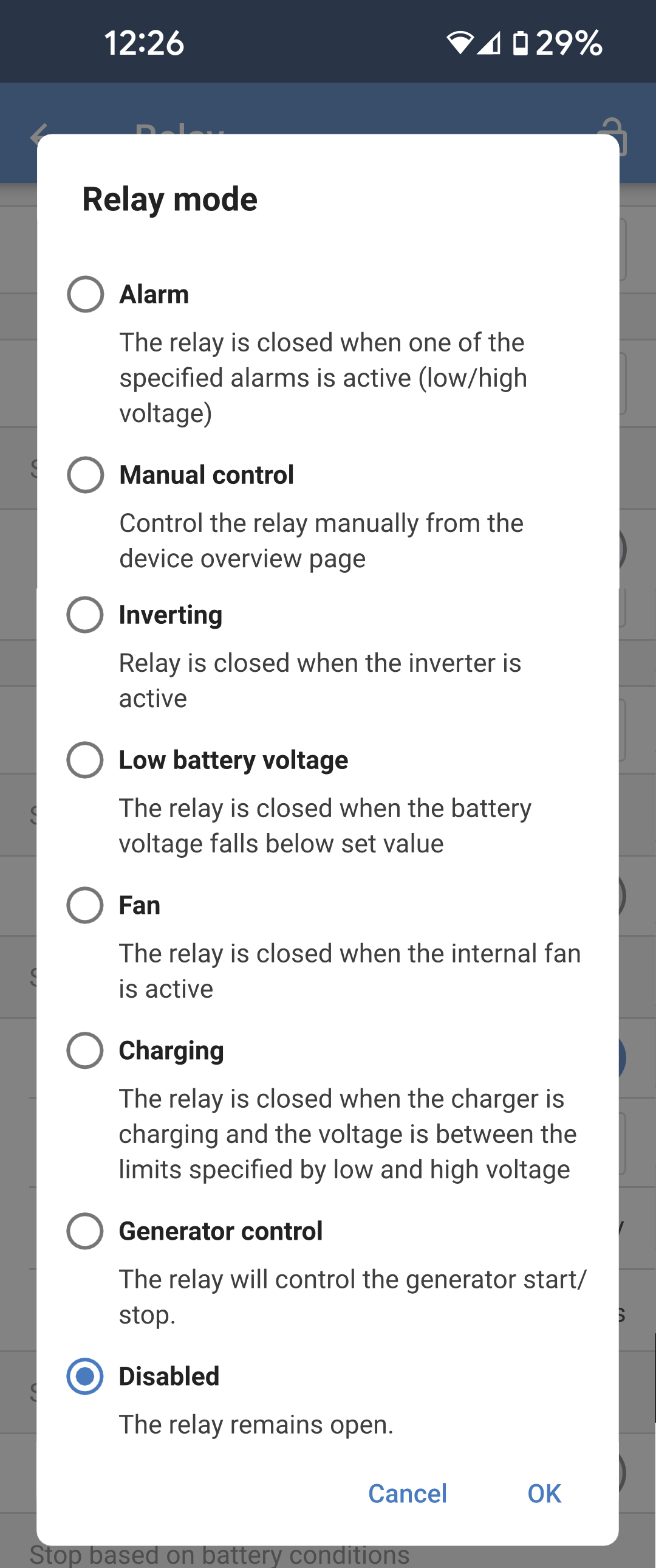

Hay un relé programable disponible en el Multi RS19 Solar. Se puede acceder a los contactos a través de los terminales I/O del usuario. Véase el pinout en la tabla Funciones del I/O del usuario. Algunas de las opciones permiten hacer ajustes adicionales para que los contactos del relé permanezcan cerrados durante un periodo de tiempo mínimo o un periodo de tiempo determinado una vez que haya desaparecido una condición. Tiempo cerrado mínimo: Define el periodo de tiempo mínimo durante el que el relé estará cerrado tras haber sido fijado por una condición. Retardo de desactivación del relé: Una vez que ha desaparecido una condición de alarma, el relé permanecerá cerrado durante este periodo de tiempo adicional.
