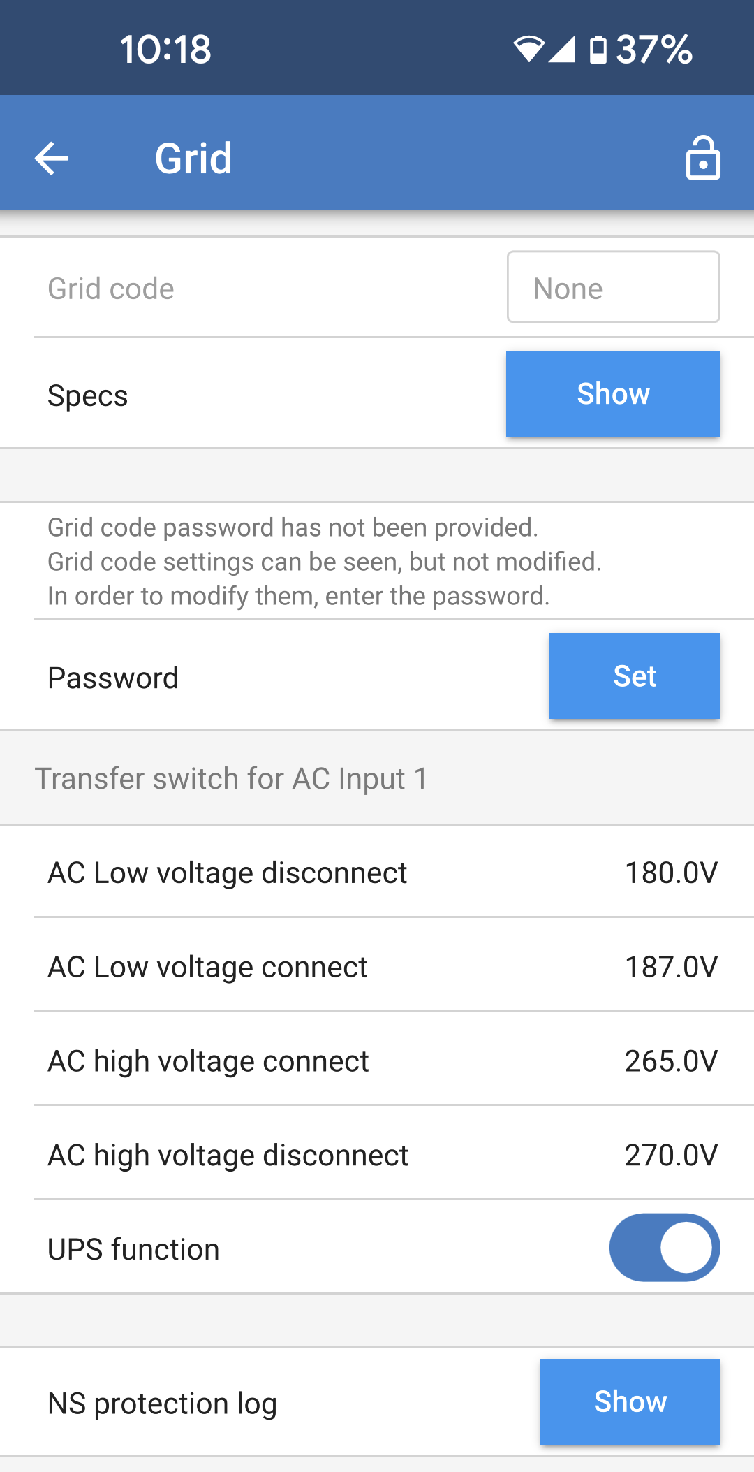

La página de ajustes de la red permite seleccionar un código de red regional y ajustar los límites de tensión de entrada CA. Código de la red eléctrica: La opción predeterminada es “Ninguno”, de modo que no se podrá inyectar a la red. Seleccione el código de red adecuado para su región. NotaEl Multi RS19 Solar no está homologado para inyección a la red en todas las regiones. Se añadirán más regiones cuando se homologue el Multi RS19 Solar en ellas. Especificaciones: Pulse “Mostrar” para ver las especificaciones del código de red seleccionado. Contraseña: Los operadores de la red eléctrica exigen que solo los instaladores tengan acceso a los ajustes del código de red. Una vez que se ha instalado el Multi RS19 Solar, no suele ser necesario cambiar los ajustes del código de red. Si necesita más ayuda, póngase en contacto con su instalador.
Los siguientes ajustes permiten fijar niveles superior e inferior de desconexión de la entrada de CA. Si la tensión de la entrada de CA se sale de estos límites, se desconectará y no se pasará a través de la salida de CA. Cuando la entrada de CA se desconecte con el modo de funcionamiento en “On”, el inversor proporcionará energía a la salida de CA. Desconexión por baja tensión CA: La entrada de CA se desconectará cuando la tensión caiga por debajo de este nivel. Desconexión por baja tensión CA: Tras una desconexión por baja tensión, la entrada CA se volverá a conectar cuando la tensión suba por encima de este nivel. Conexión por alta tensión CA: Tras una desconexión por alta tensión, la entrada CA se volverá a conectar cuando la tensión caiga por debajo de este nivel. Desconexión por alta tensión CA: La entrada de CA se desconectará cuando la tensión suba por encima de este nivel. Función SAI: Activar este ajuste para permitir una transferencia más rápida desde la entrada de CA al inversor. Puede ser necesario deshabilitar este ajuste cuando se use un generador. Esto se debe a que la salida del generador es menos estable y puede causar una transferencia no deseada al inversor cuando está en funcionamiento. Registro de protección NS: En este registro se graban las incidencias de protección de la red. Al pulsar sobre el botón “Mostrar” aparecerá una lista de las incidencias de este tipo.
