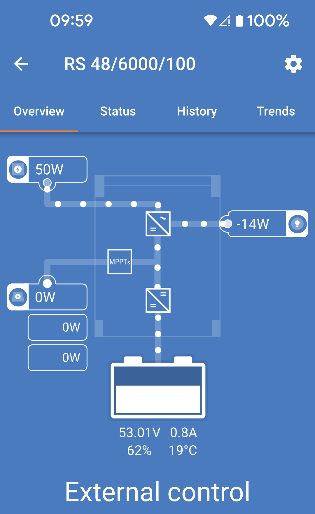

Resumen: Lectura instantánea del estado básico del rendimiento de energía solar, la entrada de CA y la salida de CA.

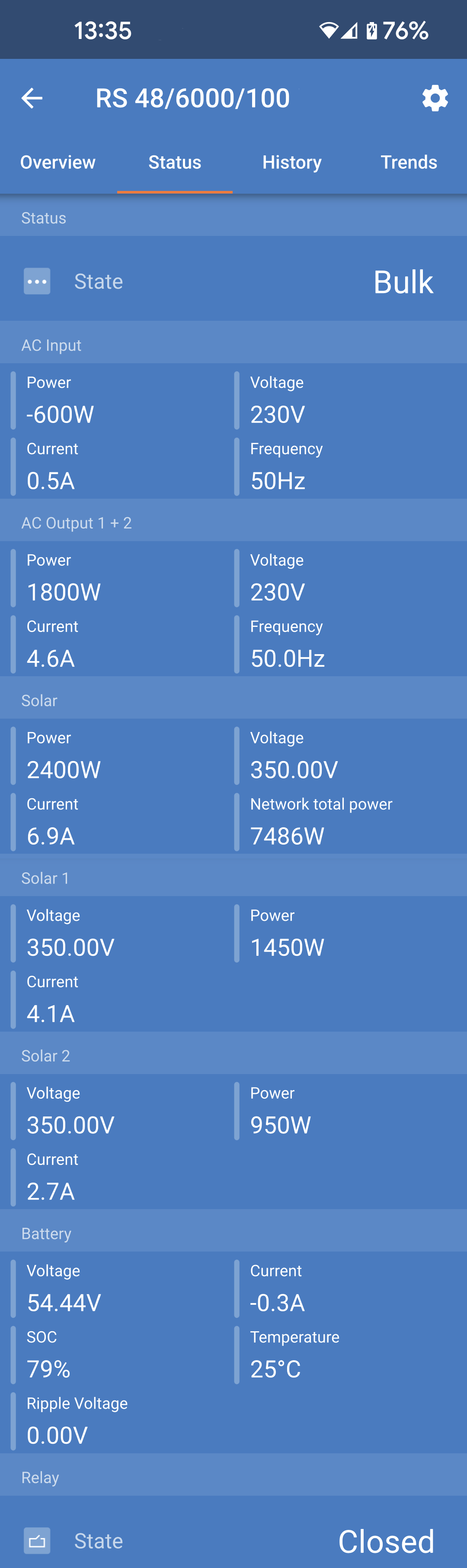

Estado: Lectura instantánea del estado básico del cargador MPPT.

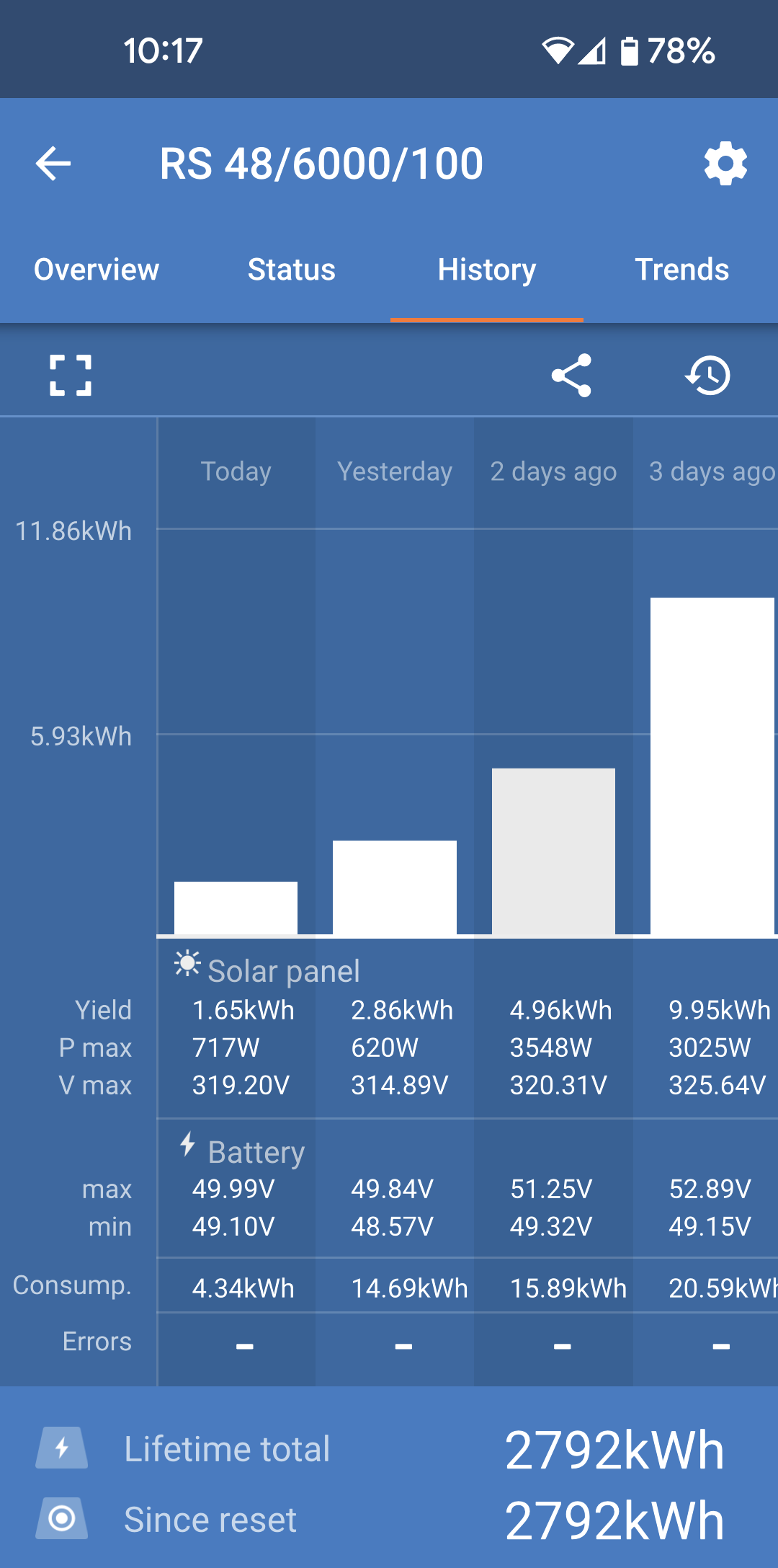

Historial: Visualización de hasta los últimos 30 días de datos del cargador solar y de la batería.

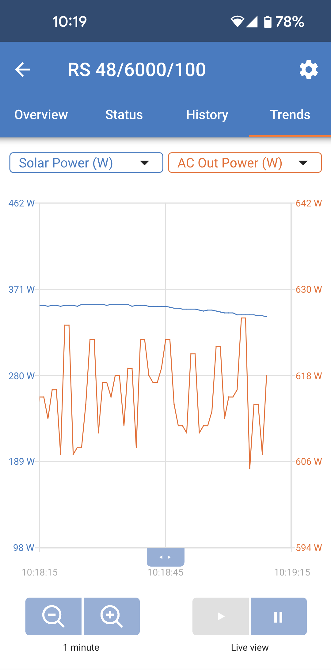

Tendencias: Revisión de los datos de tendencias actuales:

Pestaña de estado: La pestaña de estado proporciona información más detallada que la de resumen.

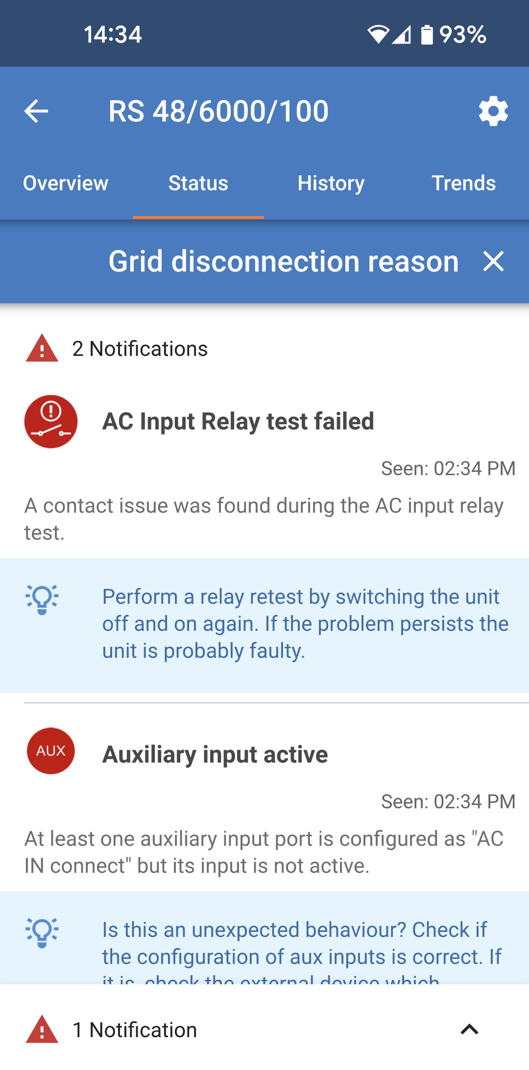

Información más detallada sobre el estado: En caso de que el Multi RS19 Solar tenga un problema, es posible que aparezca una razón junto con un signo de exclamación. En este ejemplo, “¿Por qué está desconectada la entrada de CA?”. Pulse sobre este campo de información para abrir una ventana emergente con más detalles y consejos para la resolución de problemas. |
Pestaña historial:
SugerenciaPulse sobre el icono del cuadrado fragmentado de la esquina superior izquierda del gráfico para girarlo. Esto le permitirá ver una imagen más ancha del gráfico que abarca más días. |
Pestaña de tendencias:
