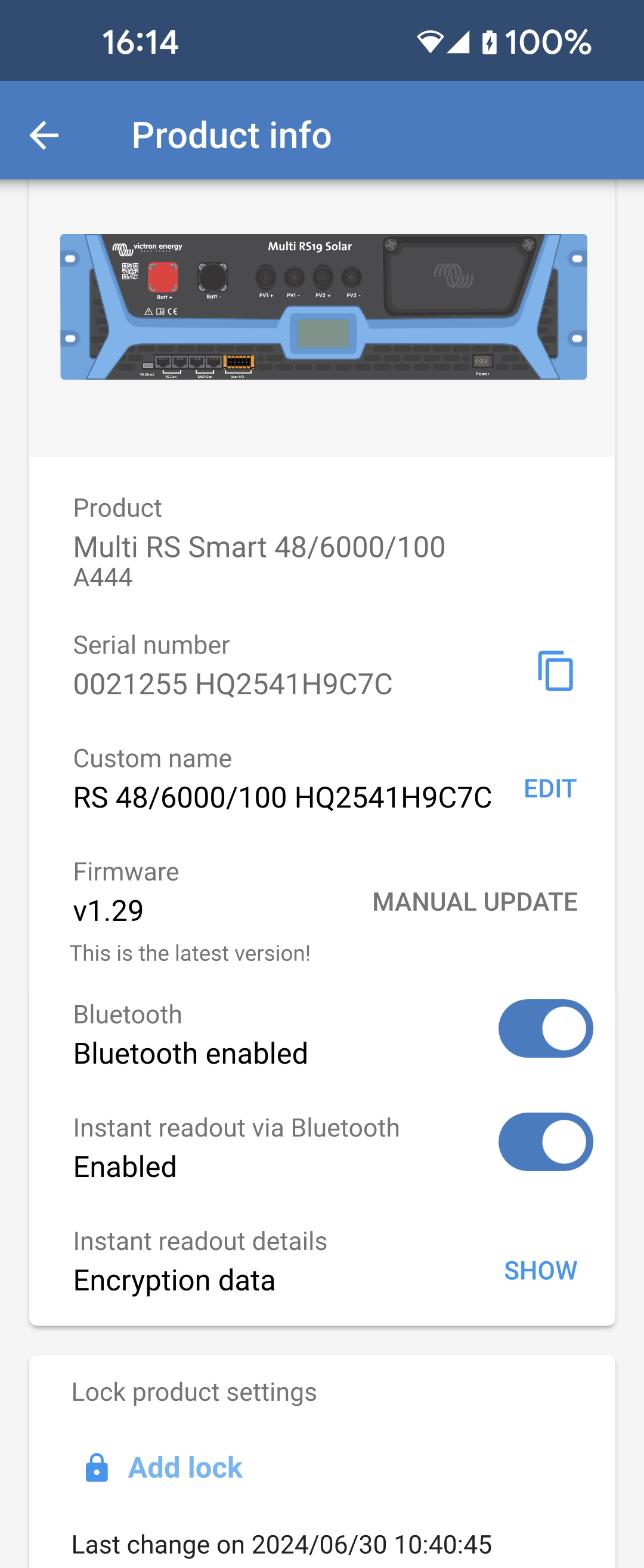

Producto: Muestra el nombre del producto y el número del modelo.
Número de serie: Muestra el número de serie de la Multi RS19 Solar.
Instancia de dispositivo NMEA 2000: Muestra el número de instancia del dispositivo de la red para este dispositivo en concreto.
Código PIN: El código PIN está oculto pero puede cambiarse con el botón de cambio de la derecha.
Nombre personalizado: Cambie el nombre amistoso de la Multi RS19 Solar.
Firmware: Muestra la versión de firmware con la que está funcionando actualmente la Multi RS19 Solar.
Cargador de arranque: La versión del cargador de arranque.
Bluetooth: Desactivación o reactivación de la opción de Bluetooth de la Multi RS19 Solar.
Aviso
Tenga en cuenta que si deshabilita el Bluetooth, ya no se podrá conectar a este dispositivo por Bluetooth una vez que vuelva a la lista de dispositivos o salga de la aplicación VictronConnect. Tendrá que conectarse con una interfaz VE.Direct a USB para poder habilitar el Bluetooth de nuevo.
Instant Readout (lectura instantánea) por Bluetooth: Habilite este ajuste para mostrar los datos más importantes del Multi RS19 Solar en la página de la lista de dispositivos.
Detalles de la lectura instantánea: Pulse “SHOW” (Mostrar) para ver los datos encriptados usados para la lectura instantánea.
