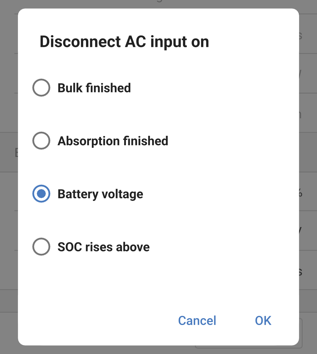

  • Desconectar la entrada de CA según: Pulse sobre este campo para elegir una condición de la batería que hará que la entrada de CA se desconecte.
  • Desconectar cuando la tensión sea mayor de: Si se elige “Tensión de la batería” en el campo anterior, puede definir una tensión de la batería por encima de la cual la entrada de CA se desconectará.
