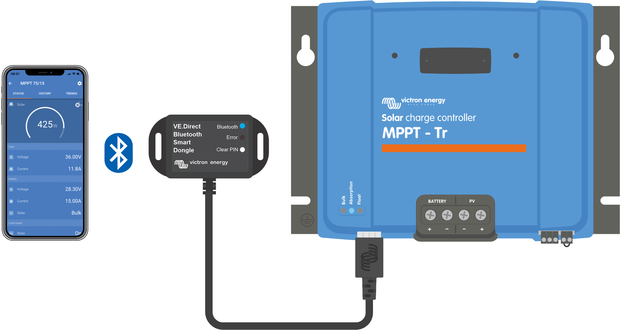

La App si può collegare al caricabatterie solare come segue:
Tramite Bluetooth, utilizzando il dongle VE.Direct Bluetooth Smart opzionale.
Tramite USB, utilizzando il l’interfaccia VE.Direct USB opzionale.
Tramite Internet o LAN, attraverso il portale VRM, utilizzando un dispositivo GX opzionale o il GlobalLink 520.
![]() Collegamento tramite Bluetooth. | ![]() Collegamento tramite USB. |
